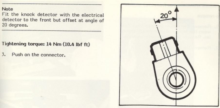

      I Saab verkstadshandbok finns denna beskrivning.
      Knacksensor
      Helt klart inte samma instruktion.
      Noterade även att sensorn sitter enligt Saabs instruktion på grabbens bil med EZK.
      När jag flyttade givaren bytte jag även till en något kortare skruv (fick känslan att den längre kanske bottnade i hålet) och drog om kabeln till knacksensorn.
      En kort provtur visar att jag nu verkar ha fullt laddtryck och inga spikningar som registreras 🙂 🙂
      Det verkar alltså som att vridningen av sensorn gjorde susen men jag kan inte heller utesluta att den längre skruven gjort att momentet blev knas med den tidigare monteringen.

        Vill du allt vara snäll och förklara hur du får monteringen av sensor på den bilden till att vara fel ??
        Kanske visa på bild hur du menar att den skall sitta …….??
          juni 29, 2019 kl. 16:54 #460506
          Jämför med bilden från verkstadshandboken 😉
          Verkstadshandboken visar att ”noll-linjen” är i bilens färdriktning och att givaren ska vridas 20° till vänster
          Fotot (jo det kommer från din tråd som jag tjuvläser) visar att ”noll-linjen” ligger 90° från bilens färdriktning och att givaren ska vridas 20° höger.
          Jag får det till att givaren hamnar 50° om man går efter fotot. Men rätta mig gärna om jag har fel. det har hänt förr 🙂
