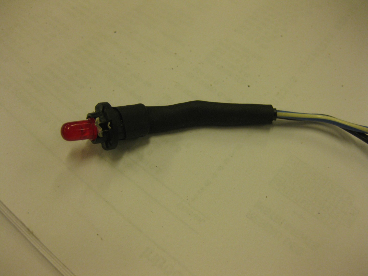

                      Spikdiod får det bli när jag ändå mixtrar med instrumentet. Pin 19 på APC jordar när det spikar.
                      Spikdiod placerad i en modifierad lamphållare för en instrumentlampa
                      IMG_1735
                      Det finns ju lite oanvända röda lampor så varför inte använda en sån för spikindikering 🙂
