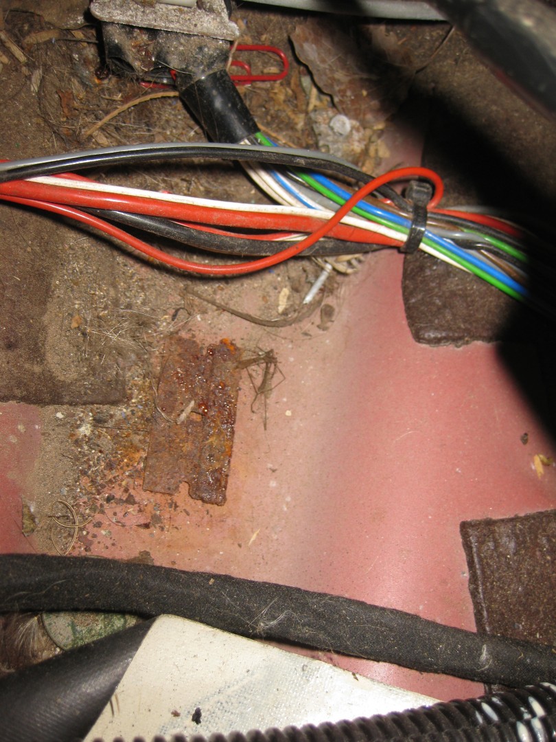

                      Börjar med det tråkigaste – rosten.
                      Har sett att det verkar dåligt i golvet bak. Visade sig vara bättre än befarat 🙂
                      Skadorna kommer från undersidan. Troligen är karossen hanterad med gafflar så rostskyddet har skadats på några ställen och rosten har kommit. Relativt enkelt fixat och framförallt på ställen som inte syns.
                      IMG_1110
                      IMG_1465

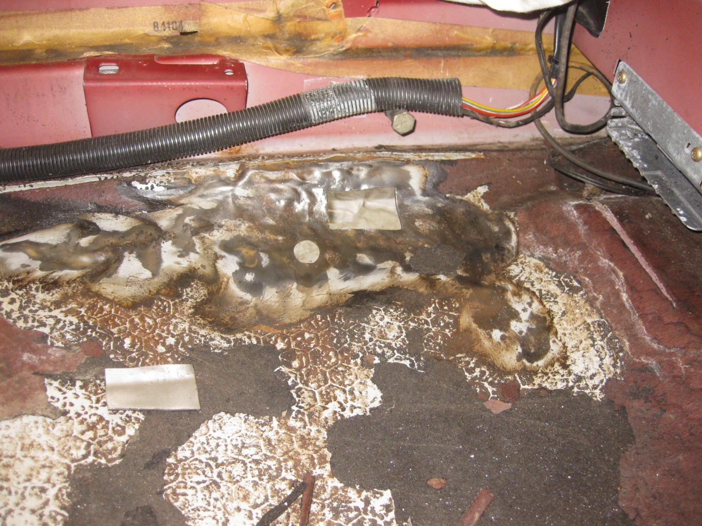

                          Rosten i golvet visade sig vara bättre än befarat men några nya bitar har hittat dit 🙂
                          IMG_1494
                          IMG_1495
                          Värmeskyddet för katen är dåligt i vanlig ordning 🙁
                          IMG_1451
                          Hitta ett fräscht är ju inte busenkelt men en simpel lagning får duga för nu

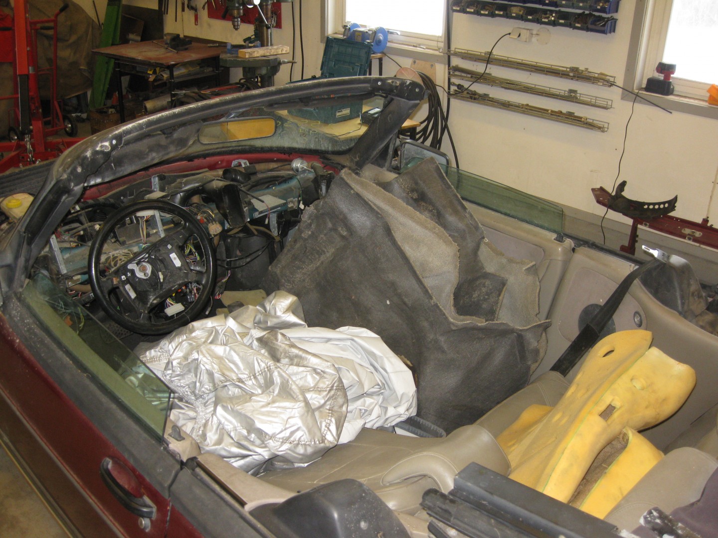

                              Troligen sätter jag ner den på hjulen och drar ut den I solen för en rejäl tvätt innan jag går vidare med ihopsättningen. Med urplockad inredning går det ju faktiskt tvätta även invändigt .
                                december 19, 2018 kl. 21:39 #452863
                                Dags att uppdatera lite nu när vintern kommit och garageprojekten sätter igång igen. Tyvärr blev det ingen tvätt i sommar och vips var vintern här igen. Börjar inse att det kommer ta några timmar att få ordning på denna. Har klarat av några enkla saker som bromsar och dragkrok och övergått på elsystemet. Tar en jäkla tid att reda ut avklippta kablar och div andra saker. Mitt ”bästa” elschema är MY91-92 och på Franska… Någon som har ett bättre ?
