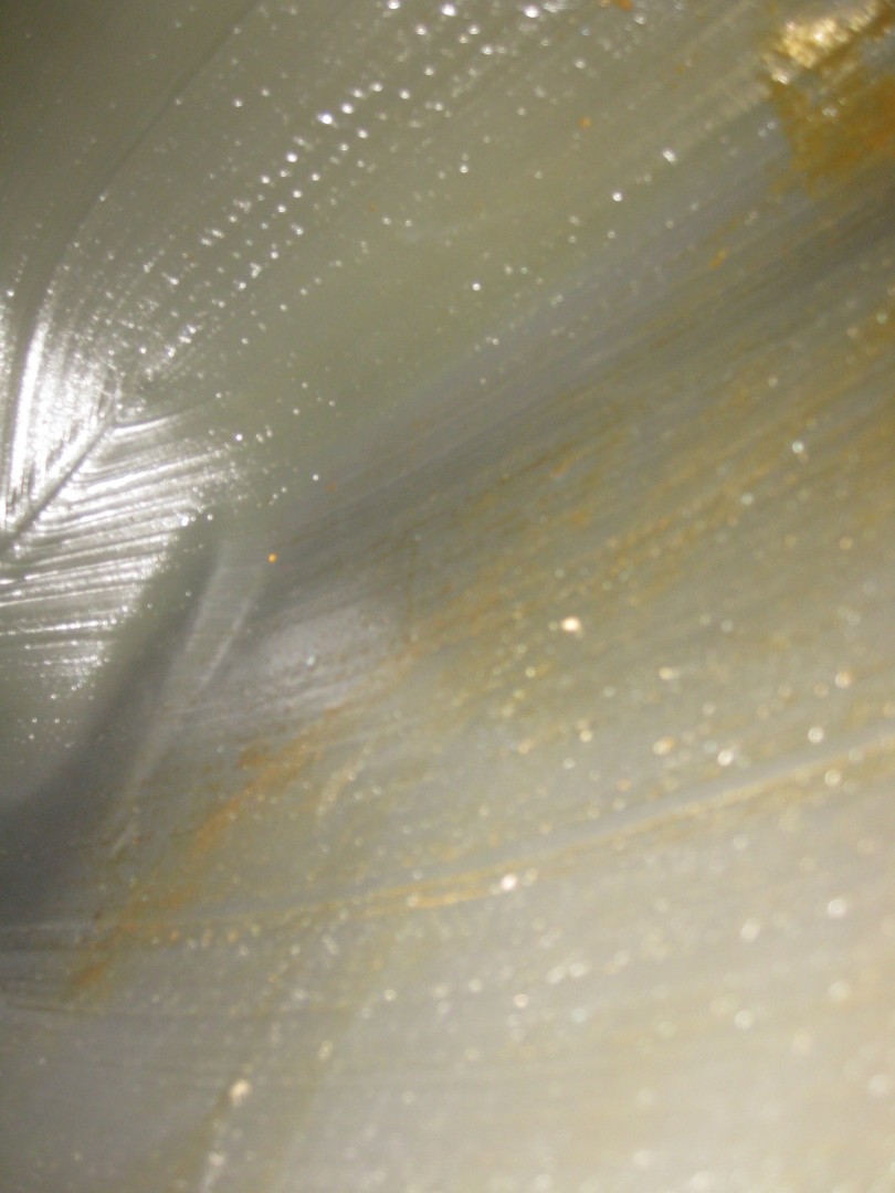

                      Bilen har stått sen gissningsvis 2005 så det är läge att kika ner i tanken.
                      Dom verkar inte ha bättre bensin i staterna ….
                      IMG_1506
                      IMG_1507
                      IMG_1508
                      Lite bilder från insidan
                      IMG_1511
                      IMG_1515
                      Den bruna beläggningen är kletig som nykokt knäck ungefär så länge den är blöt av bensin.
                      När den torkar blir den hård om överkokt knäck.
                      Tack å lov är kletet lösbart i vanlig T-sprit så det går ganska lätt att rengöra tanken 🙂
                      Pump och pumparmatur var bortom all räddning så det blev nytt allt där.
                      Givaren verkar funka så den får leva vidare
