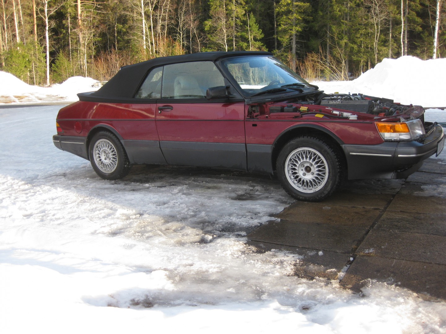

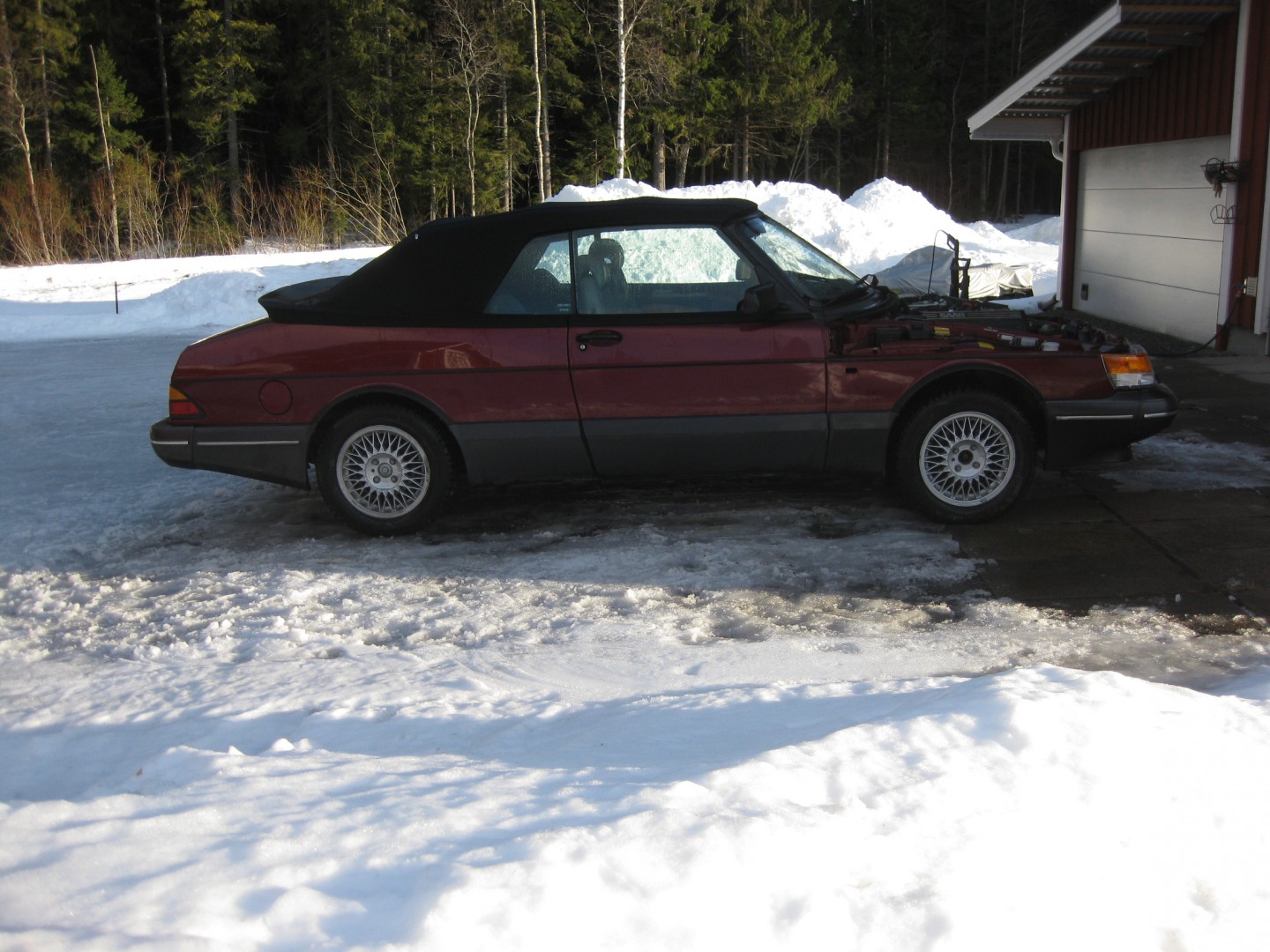

              mars 24, 2019 kl. 19:59 #457100
              Framvagnsjustering
              IMG_1870RED
              Hade en fin org oljekylare som monterades efter mycket stök med slangarna.
              Tyvärr är den trasig… Läcker som ett såll. Får ta nya tag
              IMG_1873
              IMG_1872
                mars 27, 2019 kl. 09:09 #457265
                Perfekt göra framvagnsinställning själv! Här i Götet har vi ”Pekka”. Han gjorde min 9000 och herregud vad bra (och annorlunda!) bilen kändes efteråt. Jag skall dit med min cab också tänkte jag…. Orkar inte riktigt göra det själv (mest pga brist på rätt grejor) och Pekka brukar gilla en fin Saab, han lade kärlek på min 9000. 🙂
                Sugen på att cabba nu? Inte mkt kvar… Trist med oljekylaren där, blir ju alltid lite bakslag i ett sånt här stort projekt.
                  mars 27, 2019 kl. 18:14 #457277
                  Precis, man får räkna med bakslag, speciellt när man inte kört bilen innan så man vet vad som inte är ok.
                  Har en annan oljekylare liggande som passar men då måste jag skaffa nya slangar igen..
                  Visst börjar cabsuget komma men det är några veckor kvar än tror jag.

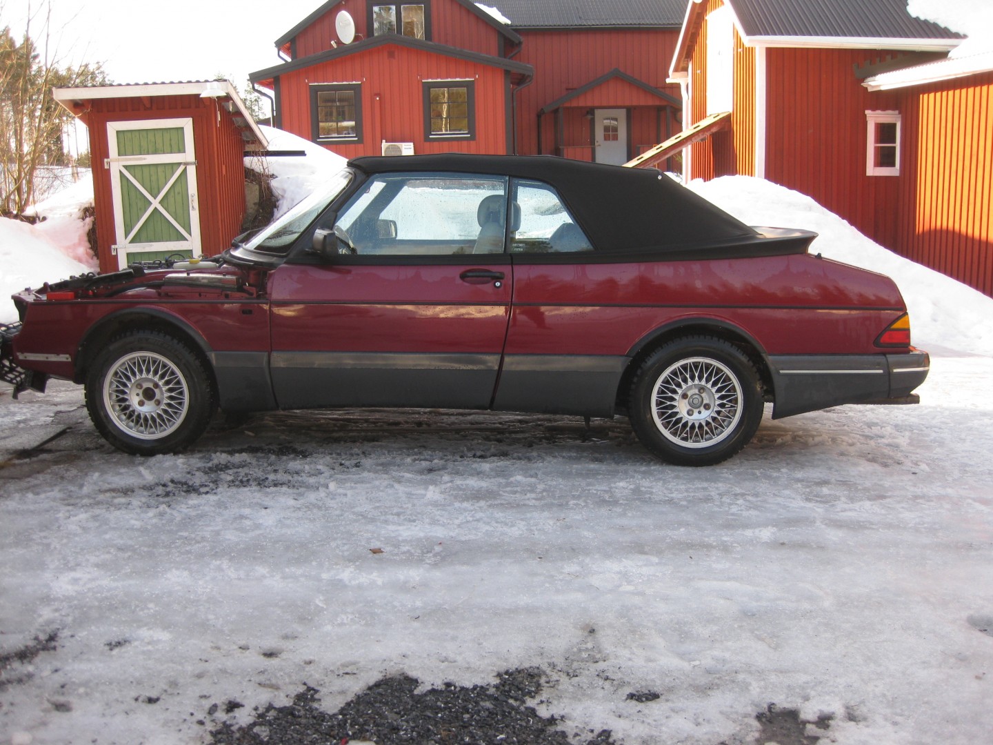

                    juni 3, 2019 kl. 21:55 #459576
                    Dags för en update igen
                    Hittade till slut en lösning för dörrsidorna. Det blev ett konstläder med ok färgmatchning
                    DSC_2407
                    DSC_2410
                    Med lite tvätt och polering ser den rätt ok ut på några meters håll 🙂
                    DSC_2353
                    Den har blivit lite roligare under månaderna i garaget kan jag konstatera.
                    DSC_1498-1
                    Det riktigt roliga är att den nu är reggad och besiktad och äntligen körklar som en 900 Turbo 🙂
                    Regbesiktningen är en historia i sig med tålamodskrävande Svensk byråkrati som silar mygg och sväljer elefanter och i slutändan verkar vara rena lotteriet.
                    Nu är det bara sol å värme som fattas och såklart lite finjusteringar.
                    Vore t.ex. skönt att få bukt med den ilsket blinkande spikdioden..
