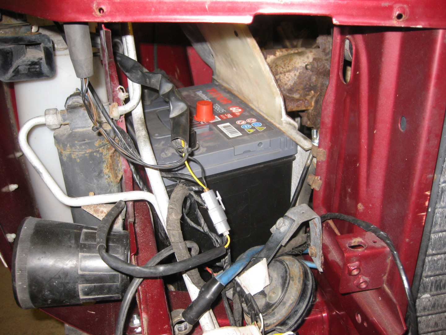

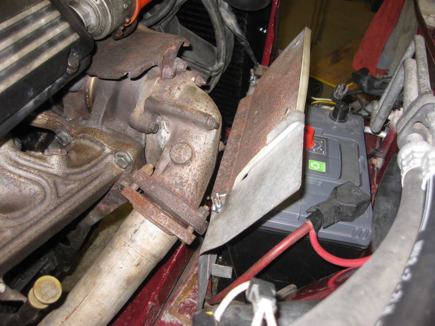

      Batteri på plats

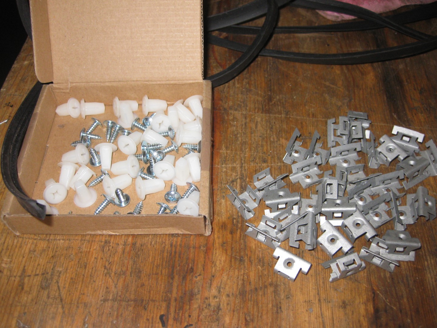

                  Å lite montageprylar också. Om jag minns rätt köpte jag dom sista fästclipsen för skärmbreddare från lagret i Nyköping
                  Montagepluttarna för kjolarnas skenor går att hitta på Ebay och även listen till aerosköldarna

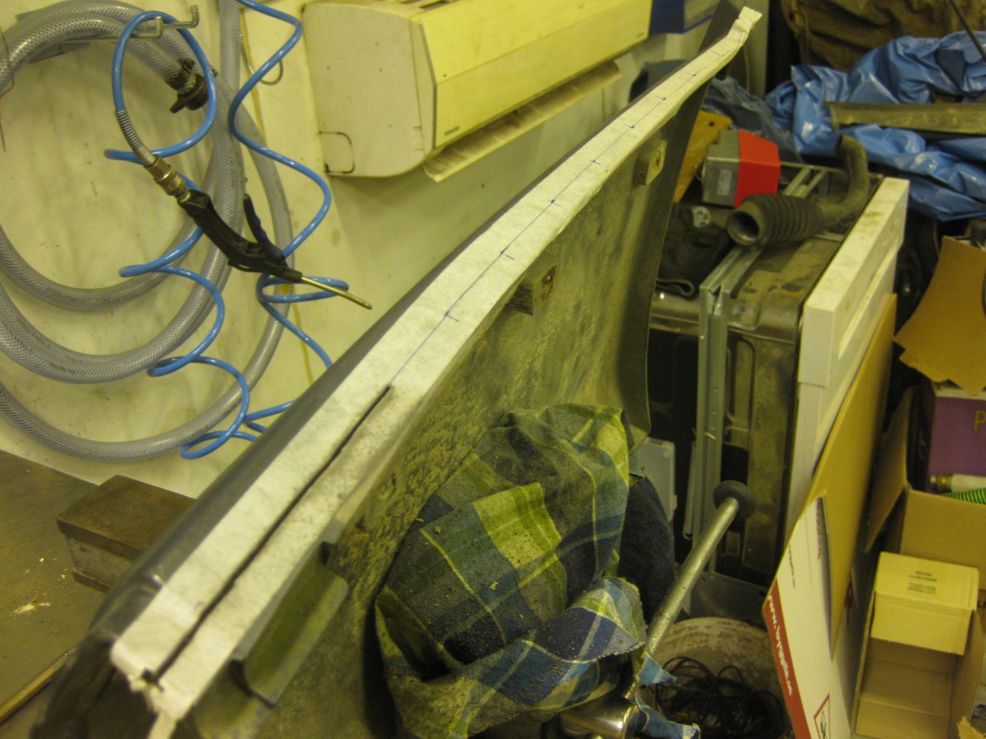

                    Lite uppmätning av std sedanplast
                    IMG_1846
                    Mäta och såga aeroplast
                    IMG_1843
                    Snittytan i aeroplasten blir lite för bred för den nya gummilisten men med en vass kniv går det enkelt att modda listen, dvs skära bort den nedre svulsten
                    Tipset var att fästa gummilisten med dubbelhäftande tejp. Den tejp jag provade funkade inte alls så det fick bli kontaktlim istället.

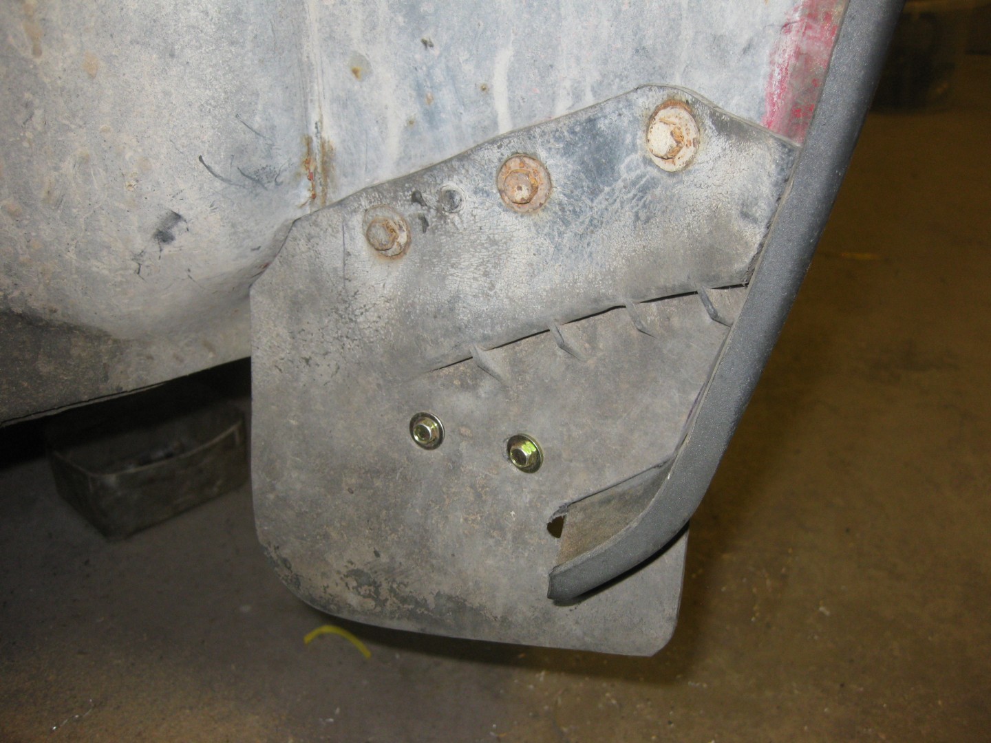

                              Stänkskydd är najs när man har grusväg hemma. Testar en modifierad variant av originalet. Lite osäker om den ”yttre flärpen” ska vara där ?
