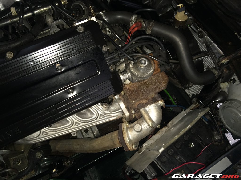

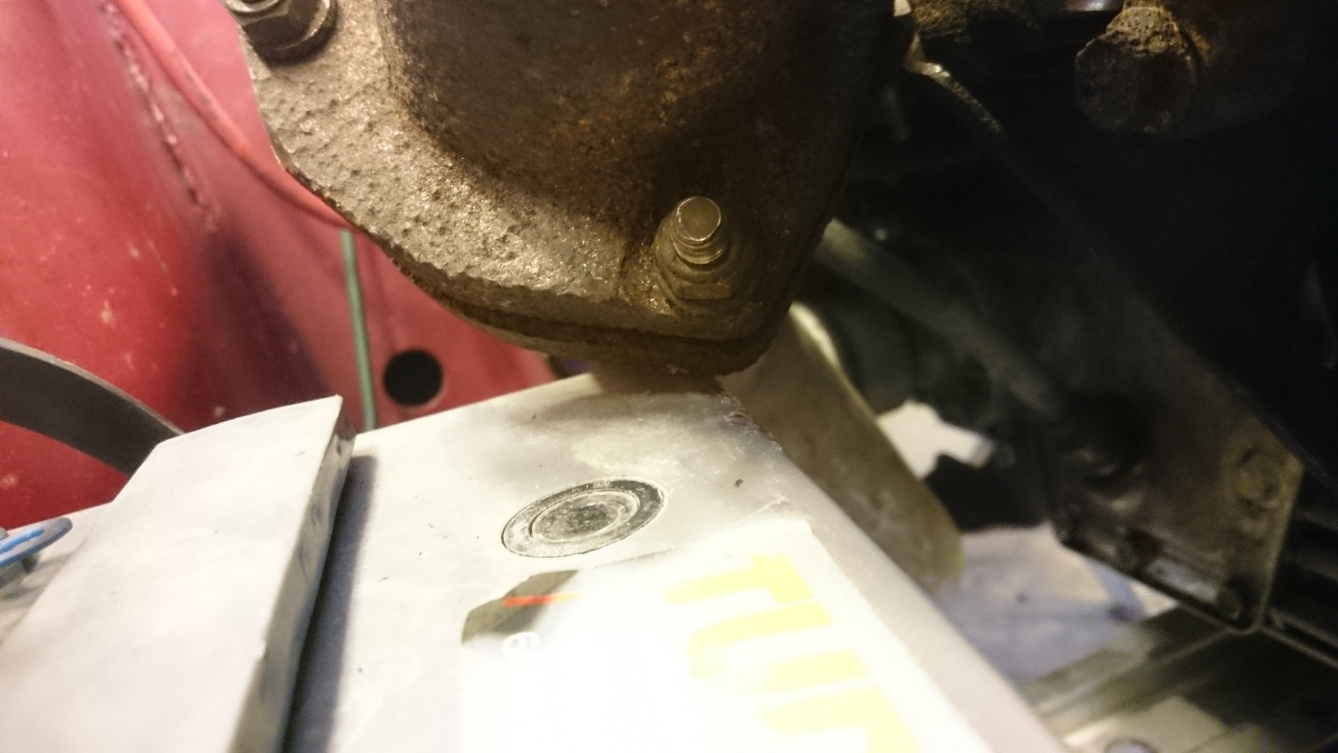

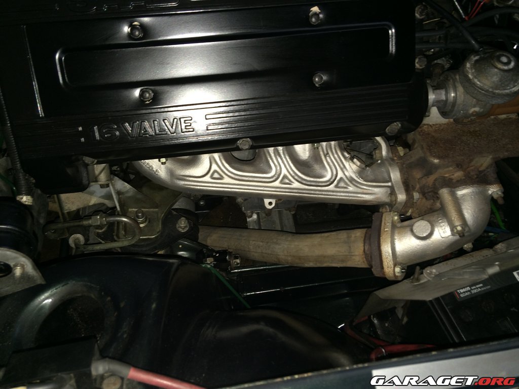

            februari 17, 2019 kl. 08:51 #455891
            Hittade ett batteri i gömmorna som går att få ner. Tyvärr har det fel polställning och är kasst
            Enl Tudor har detta måtten 277x175x190
            Själva batteriet har höjden 164mm
            Utrymmet mellan karossen och DP är 166mm på min bil.
            Börjar ana att det är något lurt här…
            DSC_2178
            DSC_2179
            DSC_2182
            Är det här felet ligger ?
            Sitter motorn för lågt på höger sida ?
            DSC_2183

                Ditt provbatteri är för långt. Jag hittade ett par bilder på hur batteriet är monterat i min gröne.
                  februari 17, 2019 kl. 09:56 #455905
                  Tack för bilderna !
                  Helt klart är mitt provbatteri lite väl långt men det är inte större än att det passar i det pressade ”hålet” i karossen.
                  Ser att ditt batteri är vridet på ett helt annat sätt. Innebär det att batteriet inte riktigt ligger i inpressningen i karossen ?
                  Det är väl ingen batterihylla där väl ?
                  Noterar att jag har oroväckande mycket gängor som sticker upp på skruven till motorfästet. Undrar om det inte saknas en bricka därunder … hmm.

                    Hmm… ja. Ett uppenbart fel är jag inte har någon batterihylla…. Börjar väl med att sätta dit den 🙂
                    Dagen till ära har Mekonomen en kampanj på batterier med upp till 40% rabatt så det är väl läge att lägga på ett kol med skruvandet
                      februari 17, 2019 kl. 18:15 #455922
                      Med batterihyllan på plats blir det enklare att hitta ett passande batteri.
                      Uppenbarligen är det ett tag sedan jag hade en 900T med batteri på originalplats 🙂 Tur det finns en batterihylla i gömmorna!
