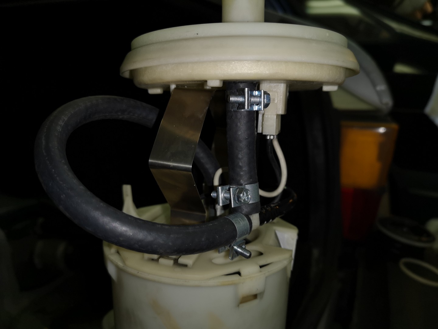

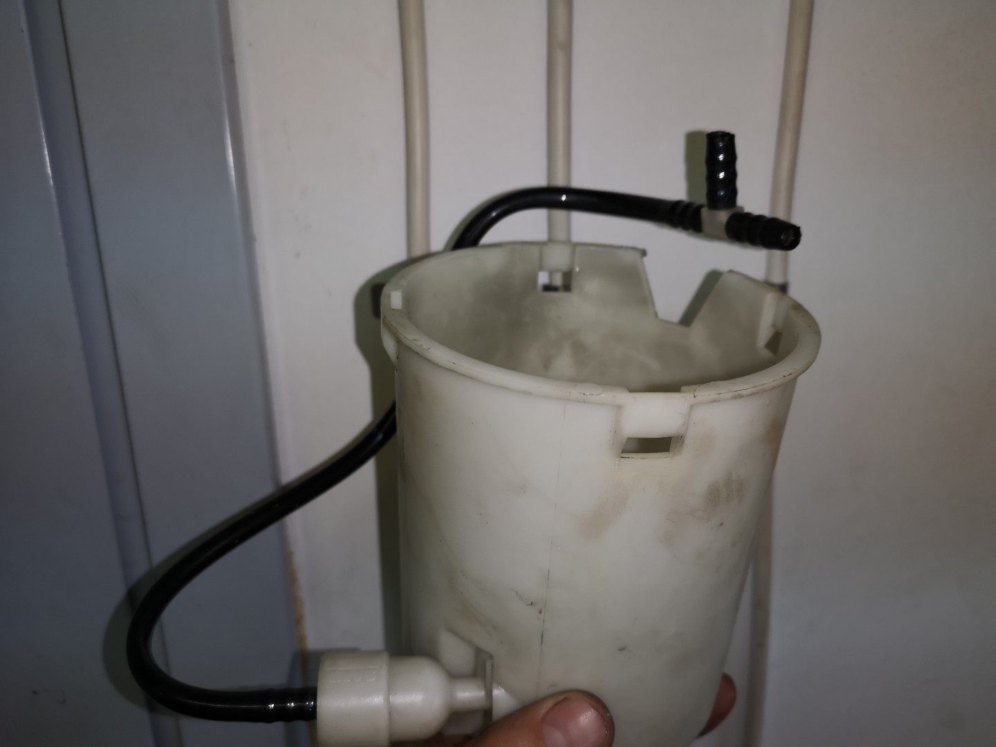

september 3, 2019 kl. 09:17 #462681Jo det har rullat på fint! Men plötsligt har jag fått väldiga startproblem. Christer hade bytt backventilen på trycksidan och fått bort startbekymren som varit tidigare. Det krävdes lång tid på starten. Nu fick jag symptomet att den startar snällt och efter ca 20 sek så går ner i varv för att stanna helt. Sedan kravs det minutlångt gnagande med starten innan den startar.
Jag gjorde samma som Christer, bytte backventilen igen… Men jag konstaterade oxå att anslutningen på returen lossade själv pga tryck. Bensin överallt…
Efter montering startade bilen mycket lättare men efter bara några starter blev det som innan.
Då kollar jag in filtret som ser fabriksnytt ut.
Ut med bagageskivor och ut med pumpen.Detta är nog tredje gången jag ser detta på en sådan här repsats. Dom verkar inte tåla bensin….?
Jag konstaterade oxå att returen var tät. Det va därför ledningen trycktes loss av trycket i ledningen.
Jag tog en nyare typ av armaturbotten som har ett ”T” på trycksidan som oxå är ”returutrustad”. Returen från spridarbryggan går rakt ner i ”skvalpskyddet” istället.”t” – stycket. Jag tog bort plastslangen från ”T” där 6mm slang monterades mellan den och pumpen.
Samtidigt lät jag slangen vara kvar där
8mm slangen ansluten är mellan locket och ”T”.Nu verkar allt funka och utan skav…och alla bagageklädsel är tvättad.

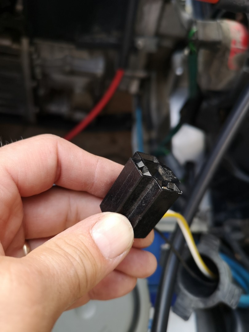

Igår bytte jag oljutryckskontakt + lampan som lagt av. Men jag fick även ge mig på att byta kylfläkt då den gamla nypigt? Den gick inte runt och säkringen var skjuten.
När jag gjorde detta upptäckte jag…Reperationerna fortsatte med en av kontakterna till H4-lamporna.
Som ni ser är originalet demolerat av varmgång pga att kabelskorna glappa lite på lampans flatstift.När jag brutit isär det befintliga kontaktstycket nöp jag till kabelskorna för bättre kontakt. Här gäller det att inte nypa ihop dom för mycket. Man vill ju inte trycka reflektorn ur sina fästen när man monterar dit kontaktstycket på lampan.
Ja då återstår bara att montera dit det på lampan!

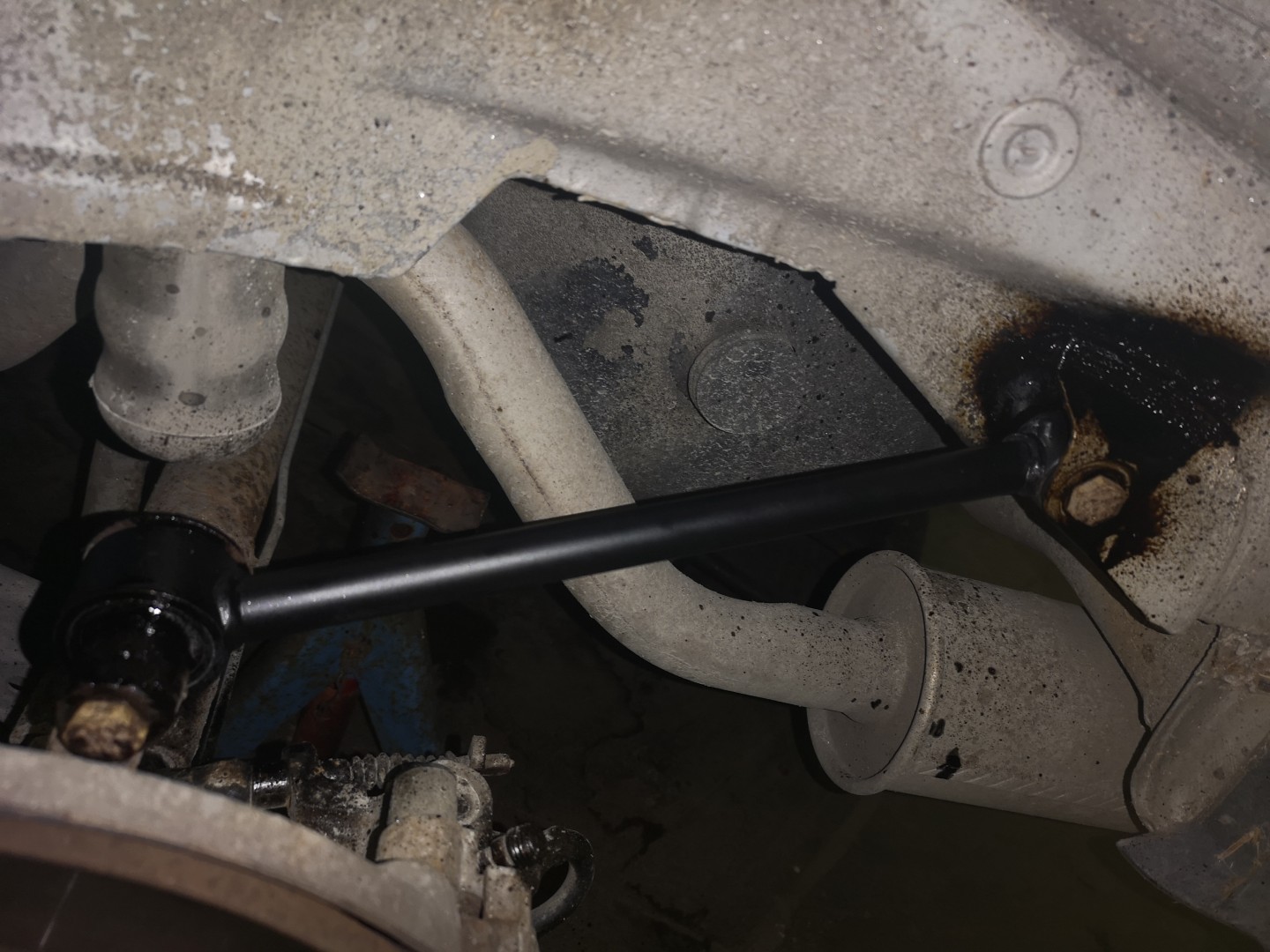

november 16, 2019 kl. 12:27 #465192Lite ”tyngre” arbete.
Det har knirkat i bak änden.
Här har vi felet!Slitena bussningar i båda momentstagen!
Den ena har släppt helt.
Dags att byta alltså!Det gick väldigt smidigt att plocka loss dessa.
Ingen rost i infästning heller. Ont om puts är det dessvärre gott om…Då sitter en NOS monterad!
Men skruvarna är endast dragna tills dom börjar nypa om hylsan i bussningen.Detta för att kunna släppa ner karossen över axeln så att bussningarna nyps fast i körläget för att undvika onödigt vrid i gummit som ökar påfrestning och därmed slitaget.
Ni ser att det är ganska stor skillnad på vinkeln.
Allt för nu!Attachments:

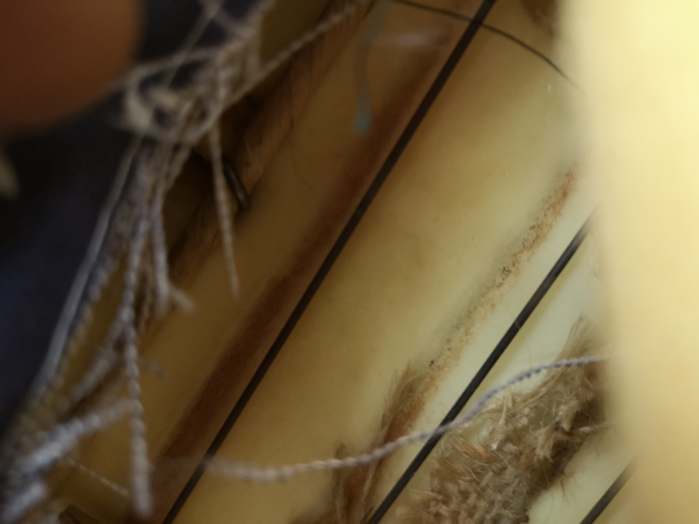

november 19, 2019 kl. 21:39 #465352Här har det sytts i nya kanaler helt egenhändigt av dottern, frun och jag själv…
Nu ska alltså dessa ståltrådar monteras i kanalerna. Tillsammans med krokarna.
Denna tråd som håller in baksidan är lätt att glömma, sitter egentligen med metallmärla men jag har använt buntband i många år och det funkar fint.
Lite pill med krokarna är det men är man försiktig och ”vränger med” påsen varsamt blir det bra.
Taadaaa!
Nu ska bara tyget ”sätt sig” så blir det nästan som nytt.-
