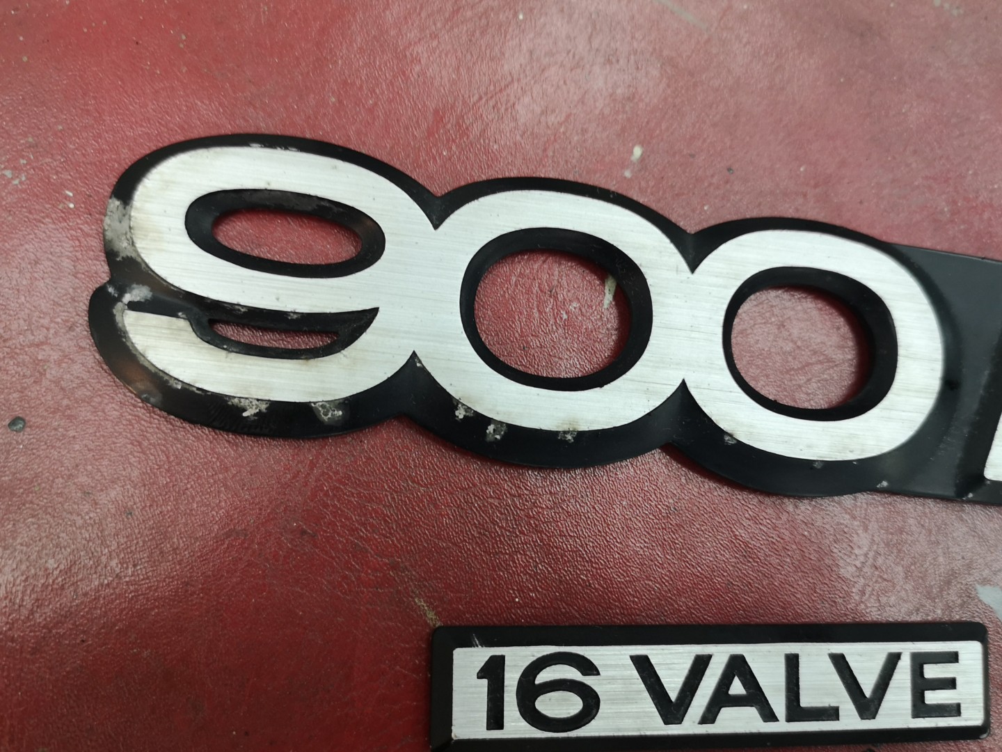

december 15, 2019 kl. 17:18 #465594Fult emblem.
Det har liksom oxiderat.Så här ser det ut det jag använder för demontering tillsammans med nafta.
Efter rengöring men före polering.
Nu kommer jag att försöka hitta ett bättre emblem.
december 15, 2019 kl. 21:34 #465627Det går säkert att rädda det gamla emblemet.
Men jag tror jag har ett bättre så jag sparar nog detta med ”rosorna” på tills jag vågar mig på att prova en renovering.

december 20, 2019 kl. 17:28 #465730Jo, jag hittade ett bättre emblem i gömmorna.
Det gjordes rent med kallavfettning och en sliten mejsel som inte ”river”.När det va gjort stålbortstade jag kanterna ochslipade med fint papper innan jag polerade det som ska vara blankt.
Här är det klart och väntar på färg.Här är då färgen torr och putsning av den yta som ska bli ”blank” är kvar att göra.
Medan färgen torkade passade jag även på att limma på en ”ny” list på högra delen av främre stötfångaren.
december 20, 2019 kl. 22:20 #465751Då så! Renoverade emblem monterat och klart!
