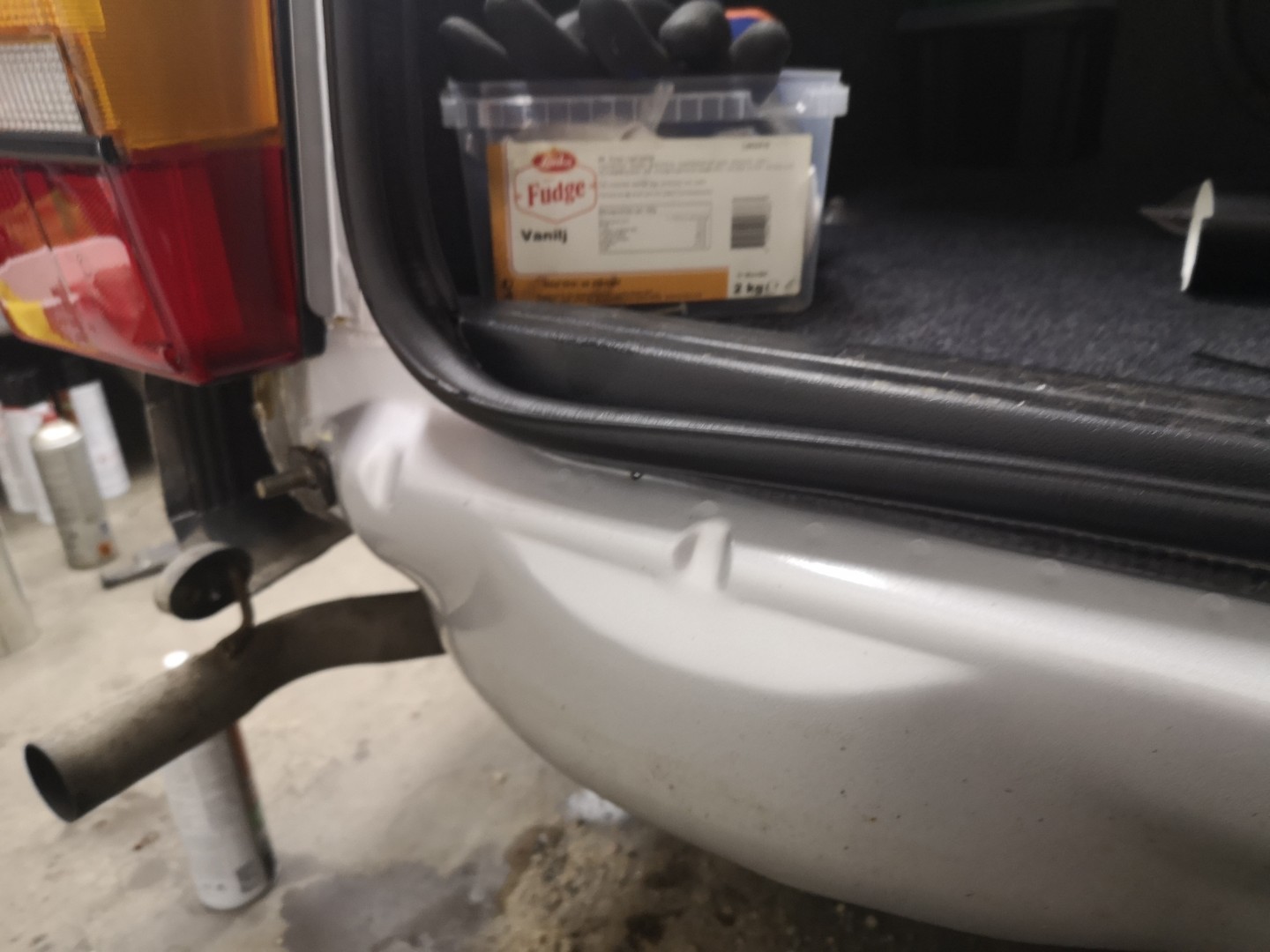

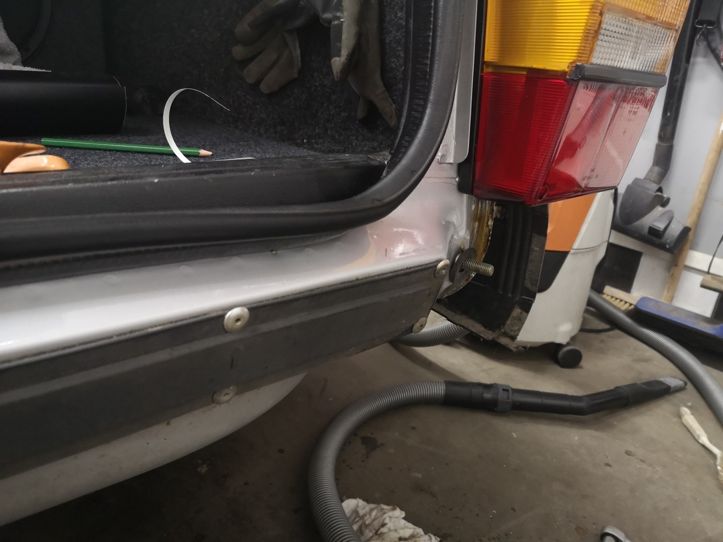

                          Lite tjatigt med bakljus så därför går jag emellan med stötfångare.
                          Om man kikar noga på bilden ser man att stötfångaren liksom ligger högt och att glaset ligger innanför men emot.
                          IMG_20200122_092628-1
                          Jag trodde att det var en stukad skena eller fäste. Men det visar sig att höljet krupit ur skåran i skenan som ska hålla linjen på höljet.
                          Detta kläms ihop längst ut med hjälp av skruvförbandet till fästena för stötfångaren.
                          Här ska man se att höljet ”reser” sig ju längre ut mot hörnet man kommer.

                          En sak man måste tänka på. Man måste lossa stötfångaren från sina fästen och skruvarna längst ner i bakkant på sköldar nä för att få loss stötfångaren, det är ju frestande att lossa fästena men då får man inte loss stötfångaren utan våld för dessa sitter snett i förhållande till ”demonteringsrikningen” så dom ”kilar”. När man ska ha loss dessa muttrar som håller stötfångaren så måste man ha tålamod, det är väldigt lätt att dra av bultarna. Dessa sitter fast i stötfångarprofilen med ”spliens” som är svåra att ersätta. Så mycket smörja lång tid före och ”väckning”.
                          Men jag fick faktiskt snitta en mutter som inte ville ge sig. Det går att komma åt med en liten ”peppekakemaskin” med liten trissa.
                          Som ni nog förstår så spårade ju detta ur.

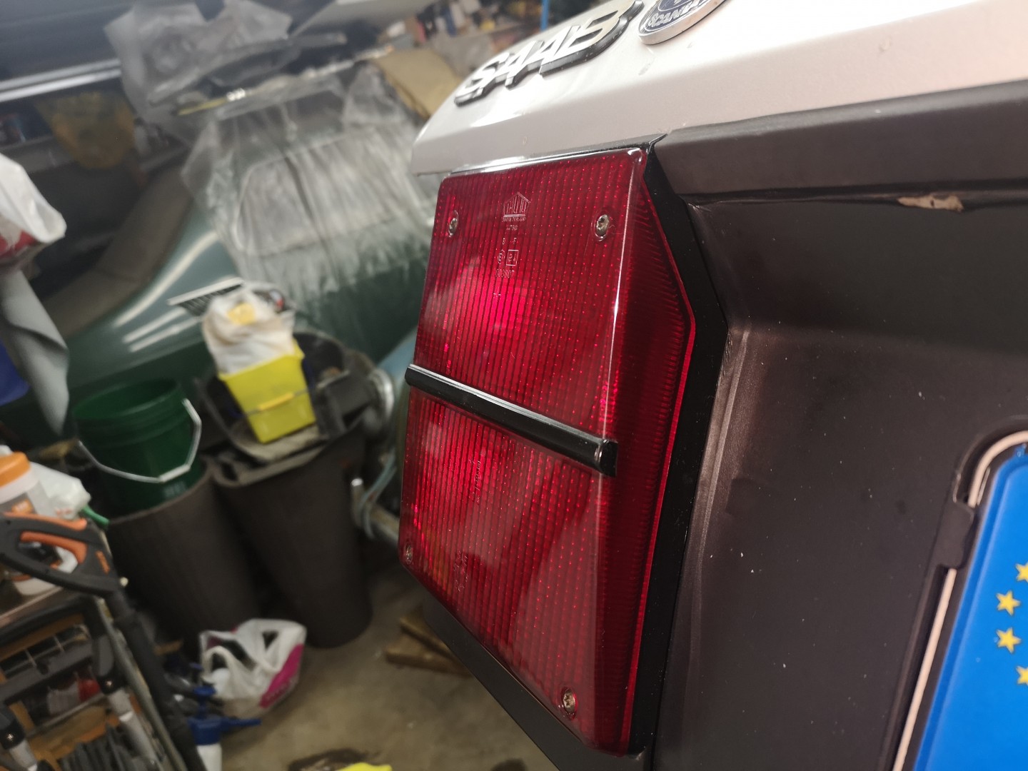

                            Åter till bakljus.
                            Här är allt monterat och jag tycker det duger.
                            Men med nya/nos-grejer hade det nog blivit några snäpp bättre…
                            IMG_20200125_151458
                            IMG_20200125_151555
                            Och en bild före.
                            Tyvärr utan ljus…

                                Nu är stötfångaren justerad och monterad igen.
                                Nymålade fästen på plats och förrådet inventerade på fräschare muttrar.
                                IMG_20200126_084840
                                IMG_20200126_085446
                                Passade även på att rostskydda lite.
                                Såhär blev passningen med lite pill och ”trycka ner” höljet samtidigt som muttrar a för stötfångaren drogs åt. (Nya muttrar även här.)
                                IMG_20200126_092804
                                IMG_20200126_093257
                                Noterade att bulan i för sänkningen på höljet är borta. Så jag är nöjd med resultatet.
                                Det går att skönja att linjen gör en knyck även ovanför sänkningen. (Hade ingen bra bild före.) Hittade en bild till i profil.
                                IMG_20200127_071212
                                IMG_20200122_092628-3
                                Oj! Vad solkig stötfångaren är! Putsa!…Eller lacka… ?
