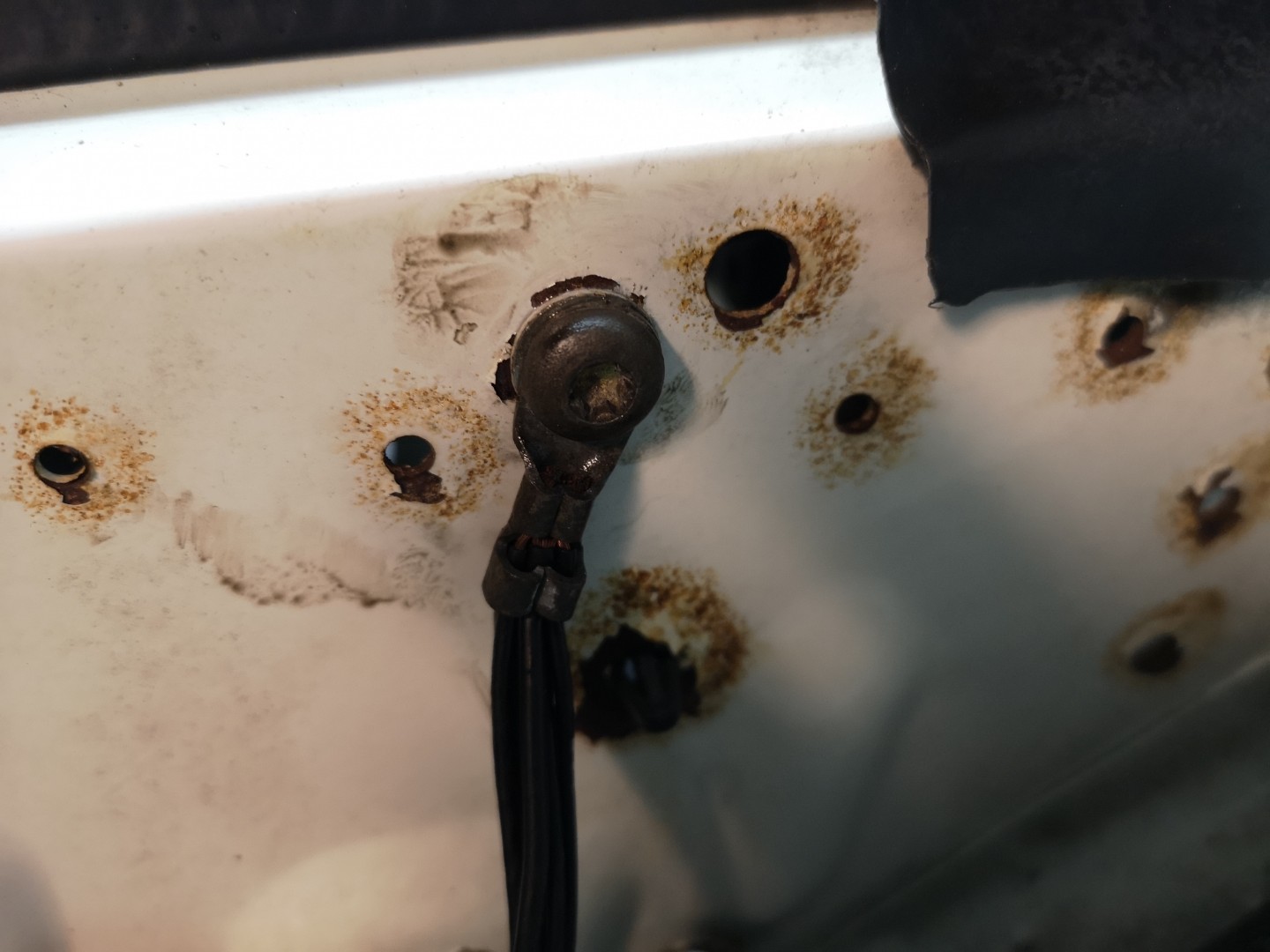

              Fick en stund över å gick över några jordpunkter.
              IMG_20190201_184028-1
              IMG_20190201_184046
              Här är det definitivt inte någon putsning utan endast funktion till att börja med.
              Har någon koll på vad denna kabeln är till? Den är avryckt eller så hör den inte hit ens….
              IMG_20190201_184101
                februari 2, 2019 kl. 13:25 #455178
                Ser inte ut att vara något som hör hemma i den tösen ?
                Likadan med denna jordningen:
                Men snygg generator som sitter i bakgrunden ?
                  februari 2, 2019 kl. 18:50 #455224
                  Nä då är det nog som jag misstänker att man surrat upp kabelhärvan med en annan kabel då den lossnat från klipset på toppen.
                  Ja den jordningen kan vara en ”garantiåtgärd” för det ska ha varit något bekymmer i ungdomen.

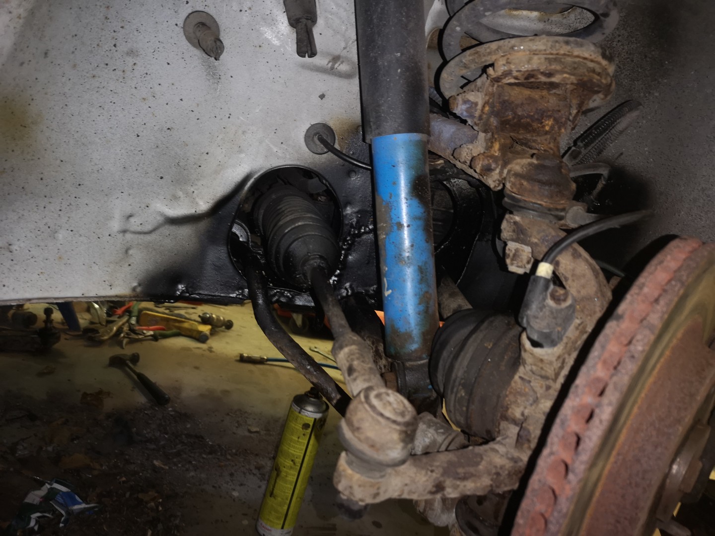

                          februari 9, 2019 kl. 21:41 #455530
                          Andra sidan…!
                          … Jajamensan, fattas bara…!
                          IMG_20190209_121926
                          IMG_20190209_121932
                          IMG_20190209_151553
                            februari 9, 2019 kl. 23:31 #455537
                            nu ska jag vara elak…
                            om du inte åtgärdar rosten där inne så kommer det inte hålla mer än 4-5 år allt du svetsar innan det syns igen.
                            så bara kapa upp mer så du kommer år allt.
                            Speciellt ser buten längst upp itill höger dålig ut där bakom. Finns inge geenvägar till den perfekta rostlagningen!
                            skämt osidå. MINST skrapa hela tunneln, trolitvis byta en del med.
                              februari 10, 2019 kl. 09:11 #455540
                              Ska vi snacka hållbarhet här så är det många punktsvetsar att borra ur så man kommer åt all falsrost. Så nä jag knackar siktrosten å använder rostomvandlare. Sen blir det mycket tunnflytande rostskydd med några lager tjockt på. Den förra bilen jag lagade höll första å andra brukaren efter mig i nästan 10 år.
                              Nästa bil att jobba med får nog bli en Norrlandsbil…
                              Det är saltet som kryper in överallt å dödar, suck…
