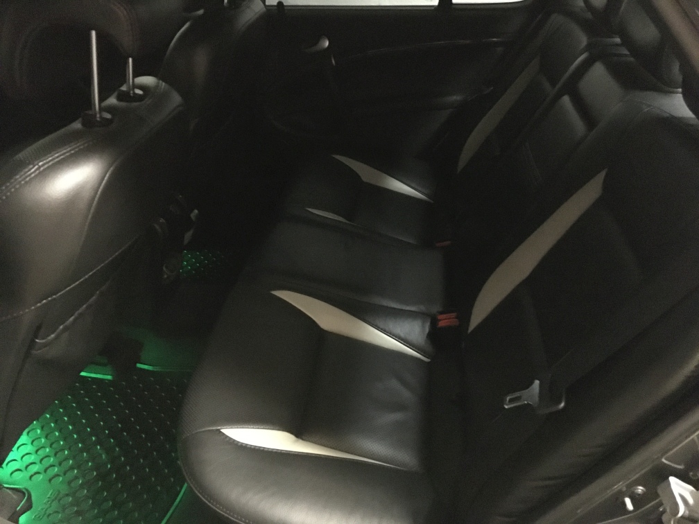

                  december 28, 2019 kl. 21:29 #465949
                  Griffin fick sig lite invändigt pyssel idag, rengörning och insnörning av skinn mm. Får väl ändå påstå att bilen är i ”skapligt” skick för att snart vara 11 år gammal. Nu är den förvisso ompysslad en del. Ska smörja in skinnet lite mera på ett par ställen. Det märktes att det var torrt på ett par ställen. Har använt Concepts produkter, samma som rekondfirman gjorde i somras då bilen fick lackskydd pålagt. Det luktar ”läder” och ingen parfym och ger en matt skön yta på skinnet.
