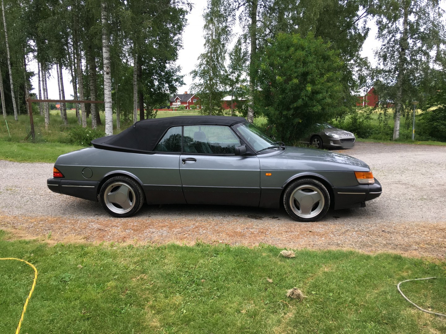

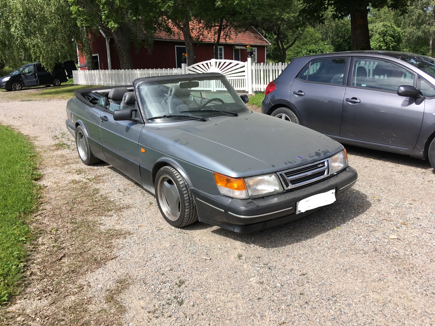

        Bilparken innefattas även av en og900 cab av årsmodell -91 i den förnämliga kulören platina-grå 228, som ursprungligen hämtats hem från UK av föregående ägare som även registrerade in bilen i Sverige 2013. Hösten 2014 köpte jag och min bror denna bil som ett gemensamt ägarskap/projekt, bror ville ha en cab och jag tyckte nog mera att det kan ju vara ett kul projekt att bygga om från högerstyrt till vänsterstyrt. Jag är mera glad för bilar med plåttak så enkelt är det. Sagt o gjort detta gjordes av mig vintern 14/15 (Lite support fick jag i form av kunnande från ”Cab-Mange” som gjort dessa ombyggnader förr) och lite blandade bilder finns här på ombyggnaden. https://www.garaget.org/mypage/?page=gallery&user=138873&album=75295
        Bilen är absolut inte i något toppskick utan ett charmigt bruksskick där funktion går före skick eg, det passar mig bra i detta fall då jag och bror inte har samma ambitionsnivå på skötsel av prylarna. Bilen körs även av brors fru samt äldsta son vilket gör ju att bilen löper lite högre risk för ”happenings”. Bilen har bevisligen haft ett spännande liv under sina levnadsår där det lackats om både det ena och andra samt ngn dörr bytts mm men hyfsat förskonad av allvarlig rost. Trots en längre tids vila så är bilen pigg o rask som 175 hk ska vara på en sådan här vagn. ”The grey” har inte använts sedan sommaren 2017 och nu var det dags att väcka upp henne igen för att njutas av under sommaren samt lite välbehövligt skruvande i form av att byta motorfästen då hela paketet rör sig oroväckande mycket och visst var det väl så att främre fästet hade gått sönder helt. Samtidigt så blev det ny olja och filter, samt byte av bromsvätskan i hela systemet som rymmer en ansenlig mängd vätska. Det blev även en behövlig tvätt och städning efter skruvandet var avklarat. Bilen besiktigades av bror min i måndags i Sthlm med blankt papper och begav sig sedan på en 50 mila tur ned till Blekinge där han och familjen skall spendera semester ett par veckor.

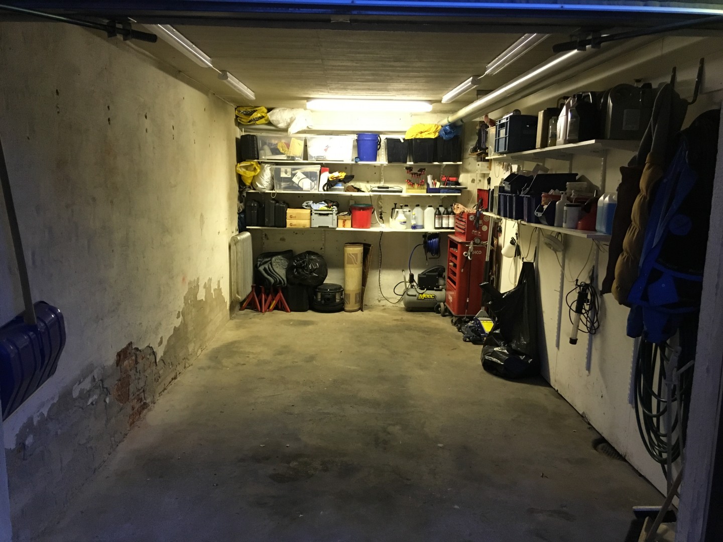

                      Däremot har jag uppgraderat belysningen i garaget där det mekas med bilarna. Klart nöjd med 5st 43w led armaturer på 4400 lumen st (249kr st på kampanj hos Jula) samt bytt till ledlysrör i den armatur som fanns i garaget(efter bilderna togs) två led 18w på 2430 lumen st (80kr st Biltema). Så totalt 251w och totalt 26860 lumen (Det skumma är att vanliga 36w lysrör ger 3350 lm st men ger mindre ljus än 18w led lysrör på 2430lm st). Det gjorde iaf skillnad kan man säga. [emoji16] De nya armaturerna har separat strömbrytare så man inte tänder allt för att bara köra in och ur bilen. Ska slänga på lite vit färg på väggen med vid tillfälle. Kablaget skall även klamras fast i taket framöver, de ska inte ”hänga” lösa.

                          Hej Björn!
                          Snyggt jobbat med lysrören!
                          I vintras när jag skulle skruva under huven gav jag upp pga dålig belysning, helt värdelöst med sladdlampor som är i vägen och ljus som reflekteras hur som helst ?.

                            Kul med garageuppgraderingen, gav mig lite idéer på mitt ljus också, kört med gamla lampor 60W o vanliga lysrör nu i många år. Blir uppgradering till LED.

                              Igår blev det lite mer uppfräschning i garaget. 10l vit färg och en roller så blev det klart bättre än vad det var innan. Det är inte Sixtinska kappellet det är målat för o bli vitt inte snyggt. ?
