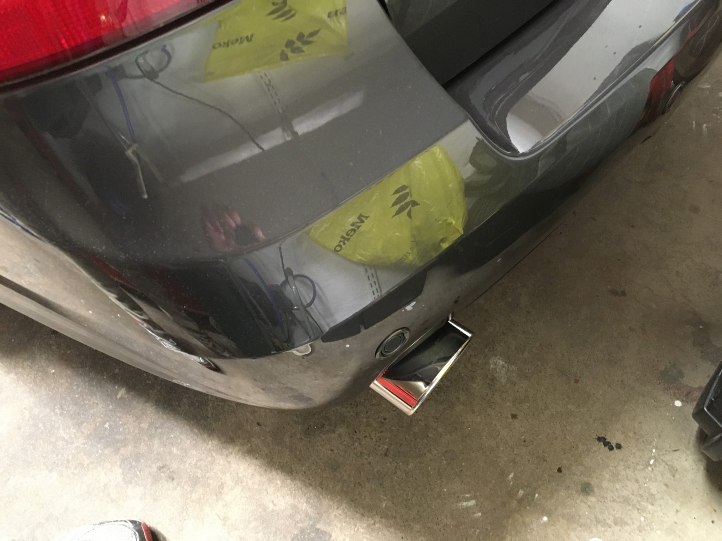

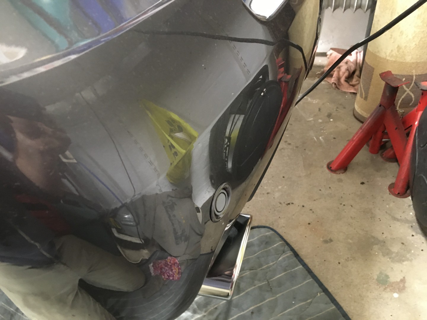

                    Äntligen!! Idag tog jag tag i det som ”irriterat” mig lite. Nämligen utsticket på ändröret. Det monterades av verkstad samtidigt som dämpare och fjädrar byttes. Det monterades då så långt in det gick men stack ändå ut för mkt för min smak. Sagt o gjort, lossade sista biten på systemet kapade av 15 mm på röret som sista biten träs på sas. Det gjorde susen och då gick det att få in ändröret ungf 2 cm till. Nöjd. 🙂

                      Tänk att så lite gör så mycket!
                        januari 25, 2020 kl. 21:42 #466778
                        Det är ju så med mkt eg. Detaljer detaljer

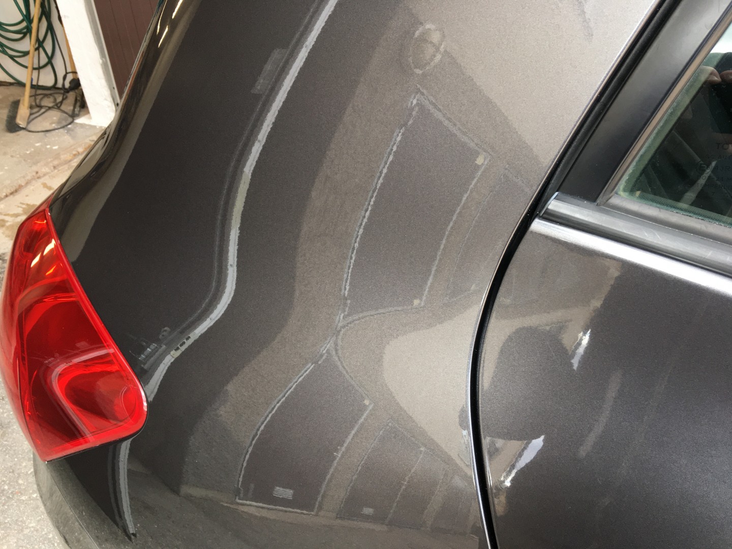

                          Liten uppdatering som rör familjens Toyota, den fick lite omvårdnad nu i påskhelgen. Egentligen skulle jag o dottern bara tvätta av bilen vilket också gjordes i det fina vädret. När detta var klart så kände jag för att testa nya polermaskinen på stötfångaren bak som har en hel del lackskador.
                          Sagt o gjort maskinen plockades fram och en skred till verket. Det kunde ha slutat här men det gjorde det inte, det blev som så att hela bilen blev maskinpolerad och fick en omgång vax på sig och däcken fick sig lite smörj. Det är första gången sedan bilen var ny (2008) den blev maskinpolerad, far min har bara vaxat bilen för hand en gång om året. Under de 3 åren vi ägt bilen har den bara tvättats och servats typ, så lacken hade verkligen miljarder tvättrepor och liknande. Så skillnaden blev märkbart påtaglig till det positiva.
                          Lacken har som sagt fortfarande skador och repor som inte maskinen tog bort, iaf inte med medel jag hade hemma, ska införskaffa ”proffs” medel framöver. Jag ska göra om detta i sommar och rengöra lacken rejält innan rubbning och polering. Skickar med ett par bilder på resultatet.

                            Är livrädd för att få in damm/sten vid polering. Ser du någon risk med det?
                              april 14, 2020 kl. 09:24 #468970
                              Shit vad bra ?.
                              minus 0,5 sekunders regel när det gäller att tappa saker på marken 😛
                              tappar man en trasa/mikrofiberduk eller polertrissa så är den död tills den gått genom tvätten en gång.
                                april 14, 2020 kl. 15:23 #468982
                                Hej! Shit vad bra ?. Är livrädd för att få in damm/sten vid polering. Ser du någon risk med det?
                                Mvh Mathias
                                Tackar, jo det blev bra. Lite som M.Broberg skriver nedan, hamna ngt på backen så blir det utvisning resten av matchen direkt. Microfiber-trasor/poler-rondeller som jag använder tvättas mellan omgångarna för att hållas rena, de ligger i stängda lådor för att inte riskera bli smutsiga mm. Jag har hittills inte råkat ut för några problem med damm/grus vid polering el likn. Har polerat flera bilar utomhus utan att ngt hänt, givet bra och skuggigt lugnt väder.
                                minus 0,5 sekunders regel när det gäller att tappa saker på marken ?
                                Lätt att det är. Dottern på 3,5 år var ju med o tvättade bilen hon är inte längre bort än en armlängd när hon tvättar med svamp. Talar alltid om att tappar du den på marken så gör det inget kom till mig så fixar vi det. Hittills har hon aldrig tappat svampen….. hon har bättre statistik än jag kan jag meddela iaf på den punkten.
                                Det är ändå lite magi att köra med maskin och se skillnaden före och efter. Nackdelen med att polera själv är ju att man också hittar alla skador på bilen… Mkt går ju att ta bort men inte allt.

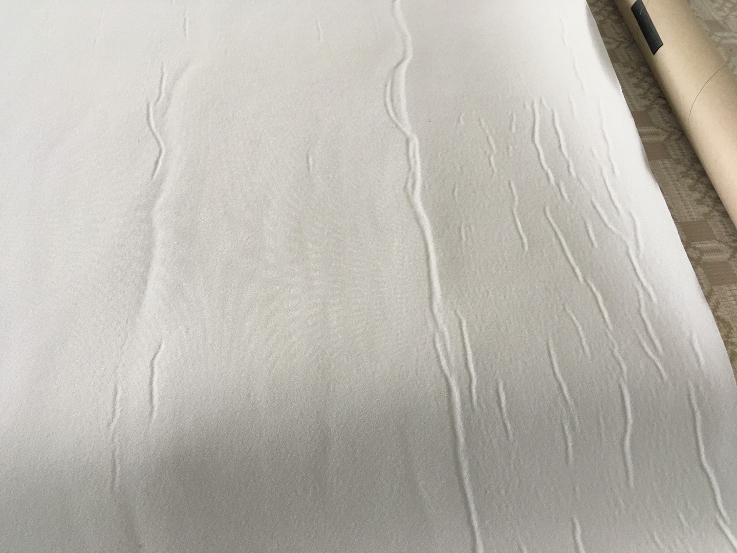

                                  Tyget och lim är redan fixat sedan i höstas från SSK. Men när jag rullade ut tyget så har baksidan en skada samt det är grova tryckmärken i tyget, så just nu ligger det på en plan yta för att kurera sig självt förhoppningsvis. Jag har varit i kontakt med SSK gällande skada och märken så inget riktat mot dem. Jag vill inte riskera att det inte blir bra då det krävs en hel det arbete om det inte blir bra. Så fortsättning följer med innertaket. Bifogar lite bilder på projektet så långt.
