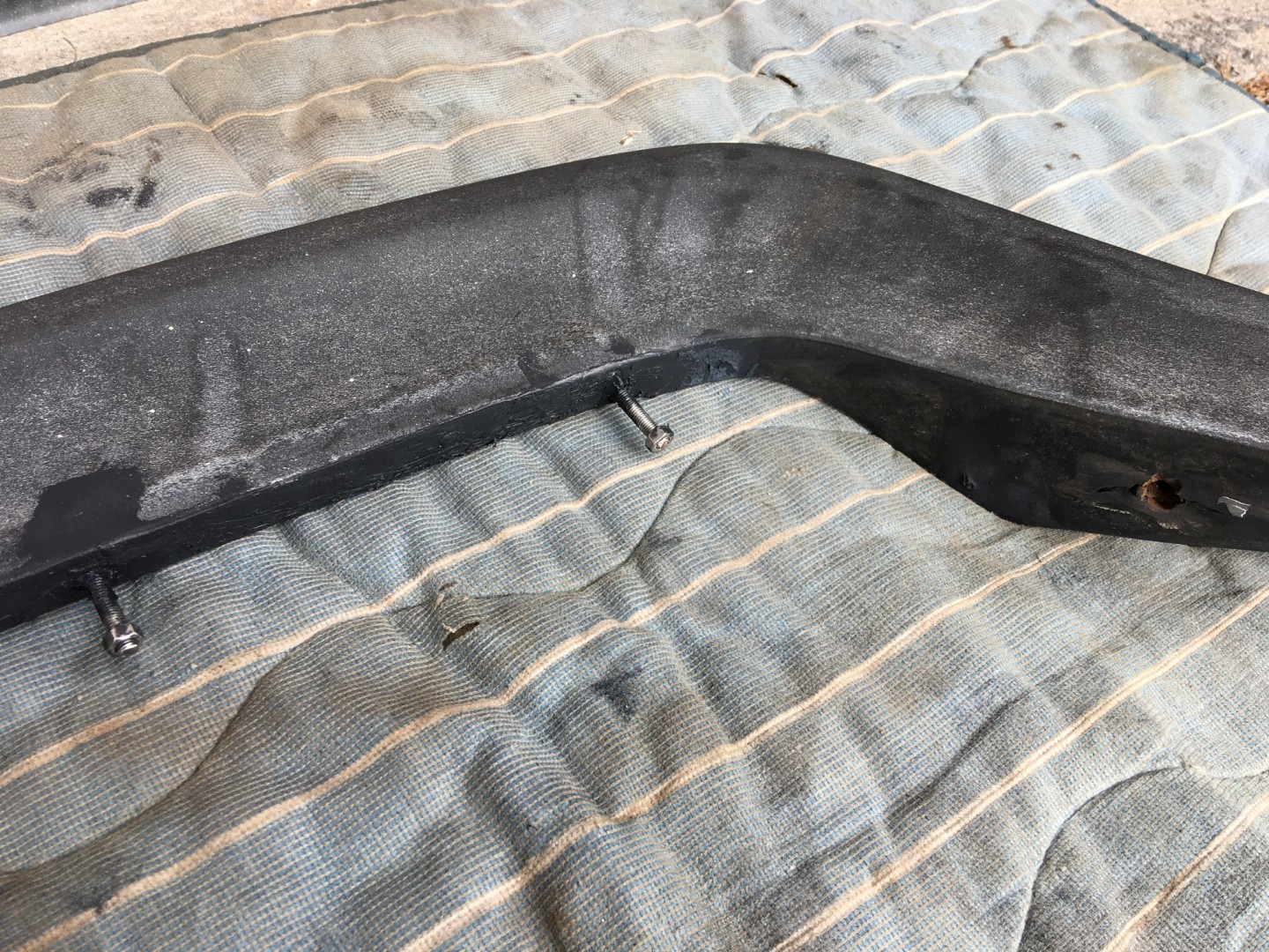

      Projekt nummer 2 gäller restaurering utav stora vinge till bakluckan även kallad ankbad / whale tail. Denna inköptes 2013 och behöver en ”del” kärlek för att bli bra igen. Jag tog fram den för ett par veckor sedan för att kolla hur mkt jobb som eg behövdes. Det visade sig att det krävs mkt jobb spec gummidelen som skruvas fast på plastdelen med skruv.
      Det är känt att den stomme som finns i gummidelen rostar och då spricker gummit runt och då blir det svårt att få till det bra. Detta hade även hänt på min vinge. Så det som har gjorts hittills är att skära ur och plocka ur den långa profilen och skapa en ny profil med pinnbult. Jag har skaffat material i rostfritt för enkelhetens skull för att slippa problem längre fram. Profilen jag köpte var ngt för bred så den smalnades av med vinkelslipen. Det har borrats om gängats nya hål med M5 gänga sedan kapat pinnbult i lagom längd som har låst fast med gänglåsning. Efter lite justering så monterades skenan in och idag limmades allt ihop och fixerades med tejp för att gummit ska behålla formen tills limmet härdat. Det tar väl ngn dag innan detta har härdat för att se hur slutresultat blev. Så fortsättning följer även här.

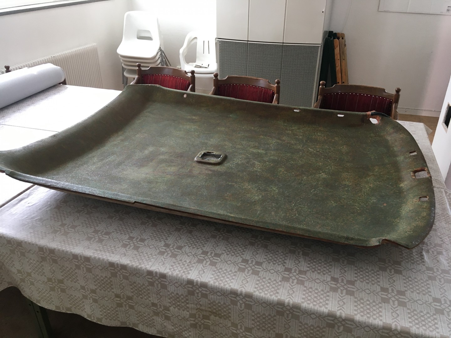

              Fortsättning med innertaket. Fick nytt tyg från SSK som såg betydligt bättre ut gällande veck o tryckmärken (Bra support o service). Dock var detta tyg tjockare och styvare än det jag limmade fast 2014/2015 och det var svårt att få det snyggt iaf för mig som amatör. Kunde vara i föreningslokalen i vår Brf och det underlättar med utrymme för dessa typer av jobb helt klart. Det nya tyget är även ljusare än det gamla som är på c-stolparna. Det var väldigt varmt i måndags när det limmades fast så man fick jobba snabbt då limmet torkade i blixtens hastighet. Så jag är inte helt nöjd med resultatet men det får duga så. För att kunna montera in taket krävdes det ju att man fick hämta hem den gröne. Alltid lika trevligt. Igår kväll så monterades taket in och det gick väl bra i det stora hela. Det märktes att detta tyg var tjockare för det blev tight att få plats med innertaket, men det gick. Skönt att det är avklarat. 🙂 Bifogar ett par bilder på kalaset.

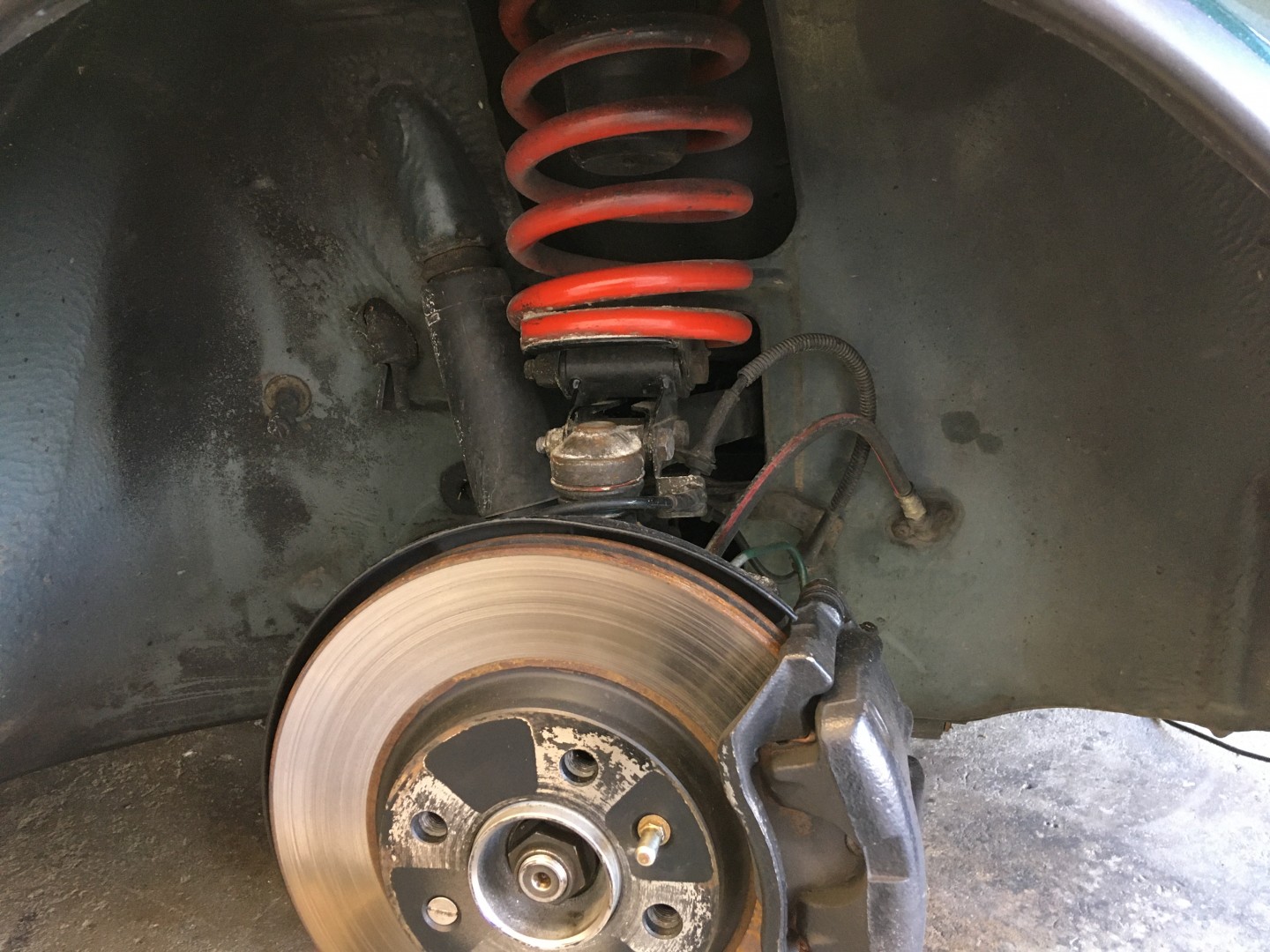

                        Igår så vart det lite fix av den gröne under huven. Märkte att den inte ville komma upp i motortemp riktigt så jag bytte termostat. När motorn monterades ihop 2013/2014 så monterades en 82 graders termostat denna gång blev det en 89 graders Saab original 30577561 och nog så blev motorn varm och nu något varmare normalt på tempmätaren så det skiljde mellan dem iaf. Noterade att det var samma tillverkare på både 89 o 82 termostaterna MotoRad 89 hade märkning FJN och 82 CMR vad det nu betyder.
                        IMG_6261
                        IMG_6262
                        IMG_6267

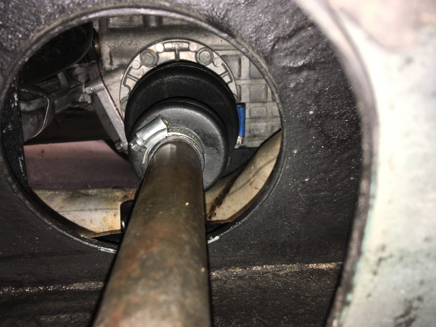

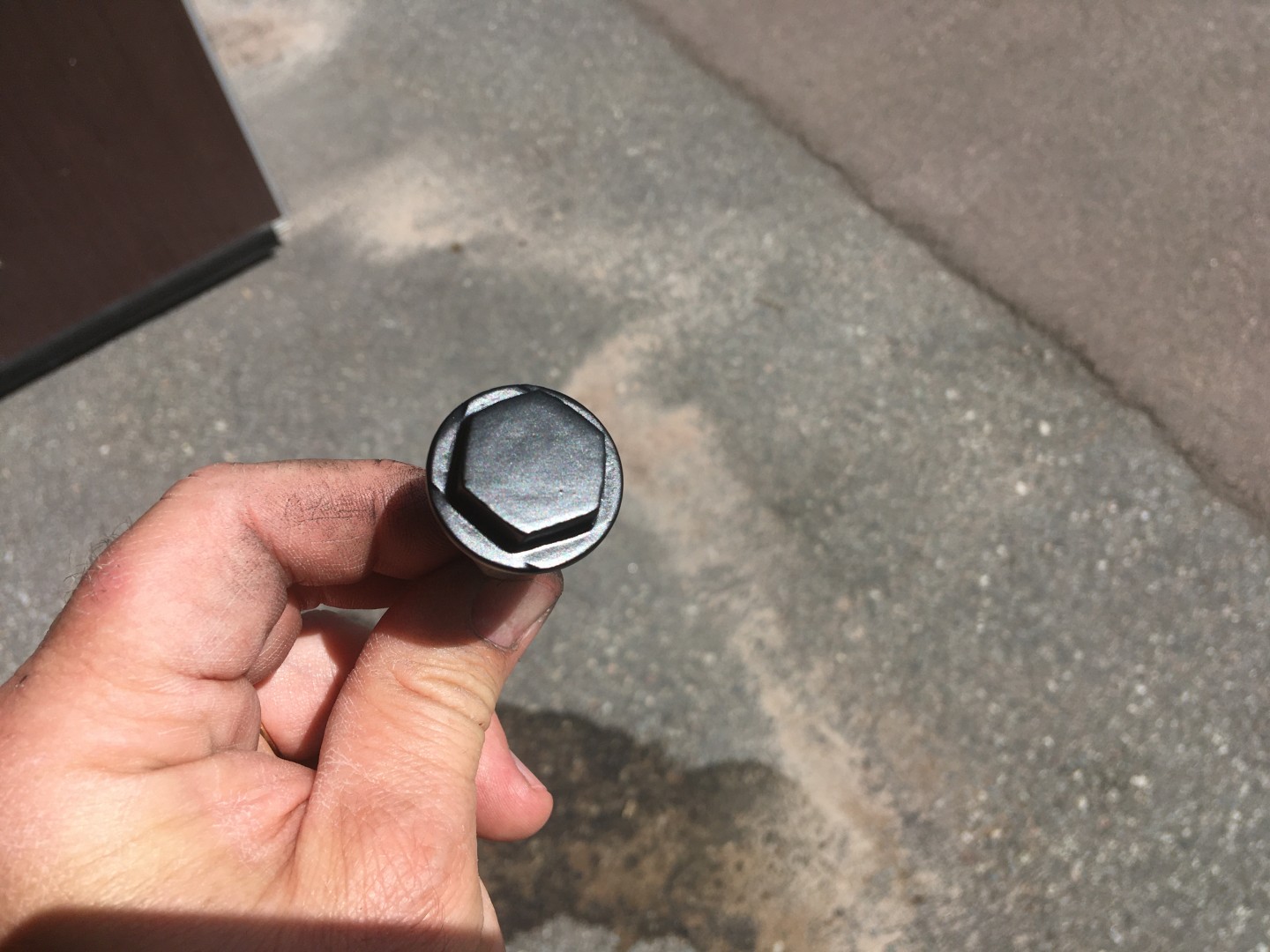

                        Sedan fixade jag ett läckage av växellådsolja från packboxen på växelförarstången. Det är ett jobb jag hoppas slippa göra igen. Trångt och svårt att demontera den gamla packboxen med motorn i och ligga under bilen ståendes på pallbockar, blev till slut tvungen att tömma ur oljan ur lådan och ta bort diffhus-locket för att komma åt. Man har inte många chanser att få loss den gamla tätningen innan du inte har ngt att ”få fäste i”. Sedan var det ett mindre lyckorus när jag väl fick ut den (typ stunden innan var jag rätt säker på att jag får fan lyfta ur maskin, jag är 1000% säker känsla….).
                        IMG_6280
                        IMG_6281
                        IMG_6283
                        IMG_6285
                        IMG_6287
                        IMG_6291
                        Nåväl den gamla ur den nya ska dit…… Ja just det, hur ska man ”driva/knacka” in tätningen i växellådshuset det finns inte utrymme att få ngn kraft som knackar på hela varvet runt samtidigt… Försökte en bra stund med lite av varje, till slut så kände jag att jag ger mig för kvällen och började plocka ihop verktygen. Den lösning som som började forma sig i skallen var att demontera inredning för att inifrån via hålet för växelspaken kunna ha ett rör o knacka in tätningen. Men så tog jag en lång 18mm hylsa 1/2 tum trädde på stången tog den längsta skruvmejsel jag kunde hitta i garaget typ 30+ cm. Tråcklade upp den mellan rör o styrväxel i bakkant satte den i hålet på hylsan och knackade till lite lugnt med en hammare. Se på tusan tätningen ”gled” in så fint så jag fortsatt tills den satt på plats. Det gäller att inte föra in den för långt så man knäcker den vita plasthylsan innanför tydligen. Allt frid och fröjd rengjorde filter och magneten i locket, inget spännande där. Monterade tillbaka med ny packning och tvättade rent.

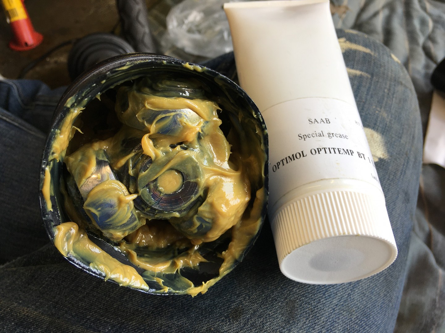

                          Pyssel fortsätter i lugnt tempo. Jobbet med packboxen är klart så då blev det o ta tag i den läckande damasken. En snabb leverans från SSK reservdelar som innehöll damasker och växellådsolja och lite annat smått o gott kom i tisdags. Demonterade drivaxeln i måndagskväll och förberedde så långt det var möjligt tills jag fick delarna som behövdes. Det är eg inget spec komplicerat jobb, hederligt skruvande. Lossa navmutter, avlasta övre bärarm, lossa nedre delen på stötdämparen samt lossa övre spindelled. Demontera ok och och ABS kabel och klämman kring inre damasken dra ut axel en bit så den lossnar från medbringaren kräng över en påse på båda delarna så det inte kommer in skit. That’s it typ. Montering sker ju då i bakvänd ordning.
                          IMG_6428
                          IMG_6432
                          IMG_6433
                          IMG_6436
                          IMG_6442
                          Att få av tripoden (efter man tagit bort låsringen) krävde en dorn o hammare, några slag senare så lossnade den fint. Det var inget stort hål visade det sig, och det är ngt jag orsakat själv helt klart. Nu tog jag en annan klämma och drog inte åt så in i h*****e som jag gärna gör. Fyllde den nya damasken med Saabs egna tripod-fett som redan fanns där sedan tidigare. Navmuttern skall dras med 350 Nm, så man fick ta i lite. Till sist så fylldes det på med olja i lådan, en slang underlättar jobbet. Sedan ett litet tips har man tömt lådan på all olja så fyll på typ en halv liter i primärhuset via avluftningen för att slippa höra kedjorna rassla som f-n tills oljan kommit dit.

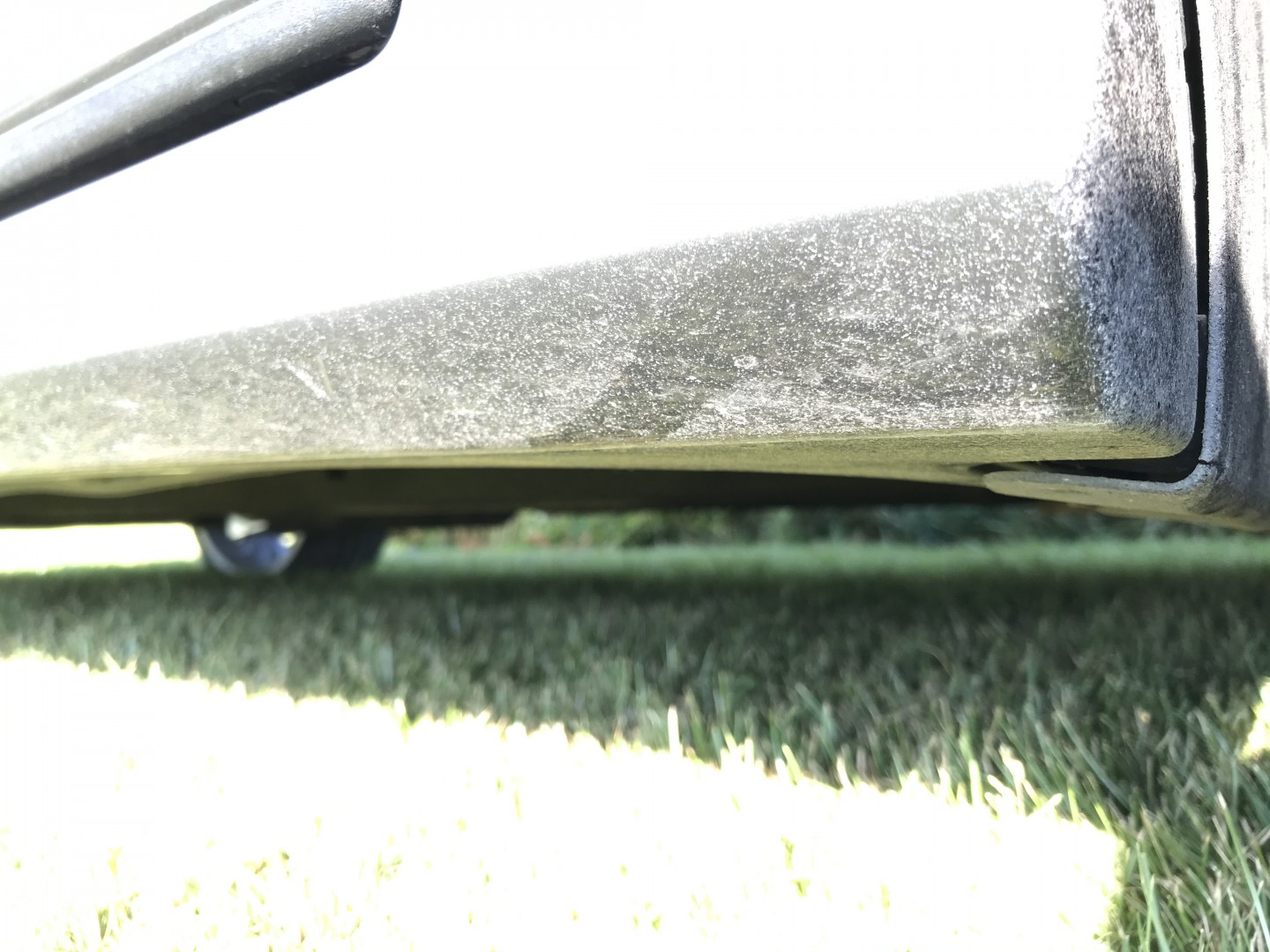

                                En sen kväll för par veckor sedan körde jag upp till sommarhuset med Griffin. Det var vägunderhåll på den vägen jag körde vilket jag visste om. Trafikverket la ut ”slitbane-förstärkning” på en sträcka av 30 kilometer den aftonen (vilket jag var ovetande om, hade jag vetat det då hade jag valt annan väg). Denna förstärkning är typ lim och sedan häller man på en jäkla massa ”grus” på detta. Sedan borstar man bort överflödet. Jag hade oturen att åka in i detta när gruset var precis utlagt och vägbanan ännu inte var sopad. Fick ligga i 40 km/h i 30 km varav 12 km var osopad ”grusväg”. Det rasslade och skvalade i hela bilen och jag kände på mig att detta slutar inte bra. Sträckan var 2/1 väg så vända var inte lämpligt. Nåja för att summera det hela så fick bilen ”bläster” skador på skärmar sidokjolar stötfångare bak vilket kommer kräva omlack. Har lämnat in en skadeanmälan till Trafikverket för det som inträffat, då jag anser att det är deras fel att de tillåter trafik när man ännu inte har sopat bort överflödet av grus. För överflöd var det, det låg högar på vägbanan och hade jag kört i 100 km/h som är ursprunglig hastighet hade jag legat i diket. Bilen svävade lite på allt grus. Tog lite bilder dagen efter när bilen var avspolad, idag var bilen hos Aros Auto i stan för dokumentering och återkoppling till försäkringsbolaget med offert för omlack, vilka per telefon har godkänt ärendet. AA är samma ställe som lackade om bilen 2019. (Kanske ngn som tycker jag är petig men en bil som är på påkostad en jäkla många kronor och har det skicket den har så är det verkligen inget kul att råka ut för detta.)
