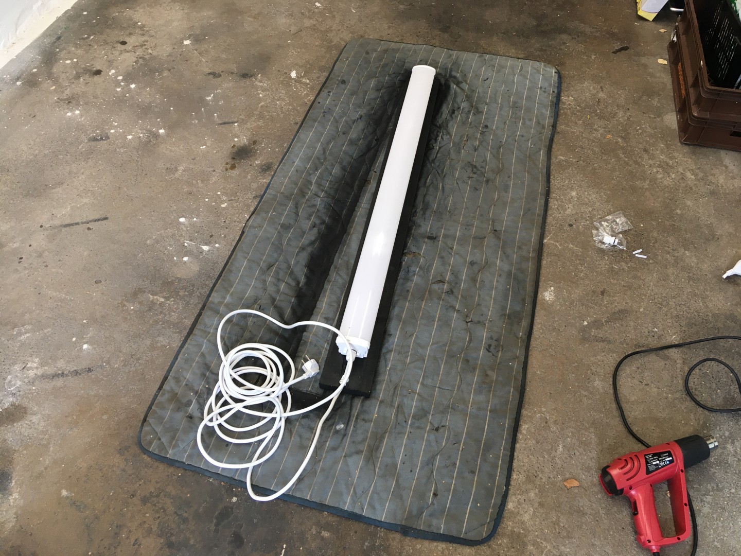

            Inte hänt så mkt i garaget med ngn av bilarna. Alla tre är avställda för säsongen. Då Jula har kampanj på sina Led armaturer just nu, för det vettiga priset av 249:- ist för 399:- så fick jag en liten rastlös ide o bygga en ”låg” lampa som ger mkt ljus under en bil vilket jag saknat lite. Så en armatur införskaffades (Numera är de på 54W o 5000 Lumen, det är aningen mera än den äldre versionen) Fördelen 5000 lumen, den är i plast, blir inte varm, ej heller ledande, IP klass 65 så den tål en del väta kortvarigt, tål även en del stöt/slag i lagom mängd.
            https://www.jula.se/catalog/el-och-belysning/armaturer/inomhusbelysning/lysrorsarmaturer/led-armatur-006057/#tab02
            Receptet löd, en svartmålad bräda modell lagom, en skarvsladd på 6 meter, två st 80 mm avgasklammer som störtbågar. Monterade armaturen på en bråda som fick den fläskiga färgen svart. Det var den burk som fanns i garaget vid tillfället. Klippte av ena änden på skarvsladden o kopplade in i armaturen. Monterade ”störtbågarna” mest för att skydda plasten om man kasar runt o välter brädan sas. Ett par bilder på spektaklet.

              Bra idé!
              jag köpte en och satte som belysning på en arbetsbänk.
              mitt problem är att jag nästan blir bländad istället, hur funkar det under bilen?
                september 22, 2020 kl. 10:49 #475933
                Man kan ju dra några remsor eltejp på den sidan som är vänd mot en, det borde ju skärma av…
                Kalasbra idé att dra med sig under bilen tycker jag!
                  september 22, 2020 kl. 20:39 #475953
                  Bra idé!
                  Nu har jag inte legat under upplyft bil ännu, snart ska det bytas olja på Toyotan så då blir det premiär sas. Tänker på att vilja ha den bakom huvudet så det inte lyser rätt i plytet.
