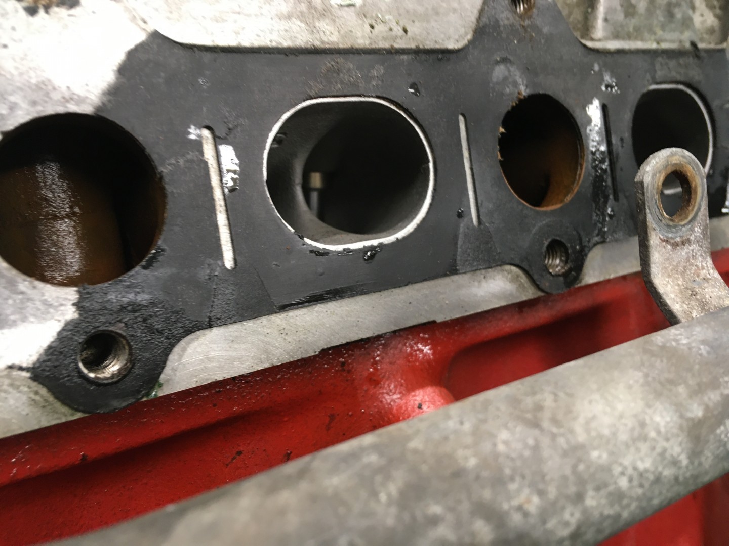

                  oktober 28, 2020 kl. 19:48 #477558

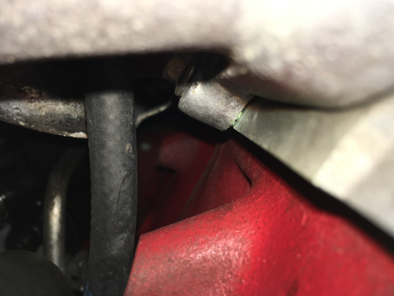

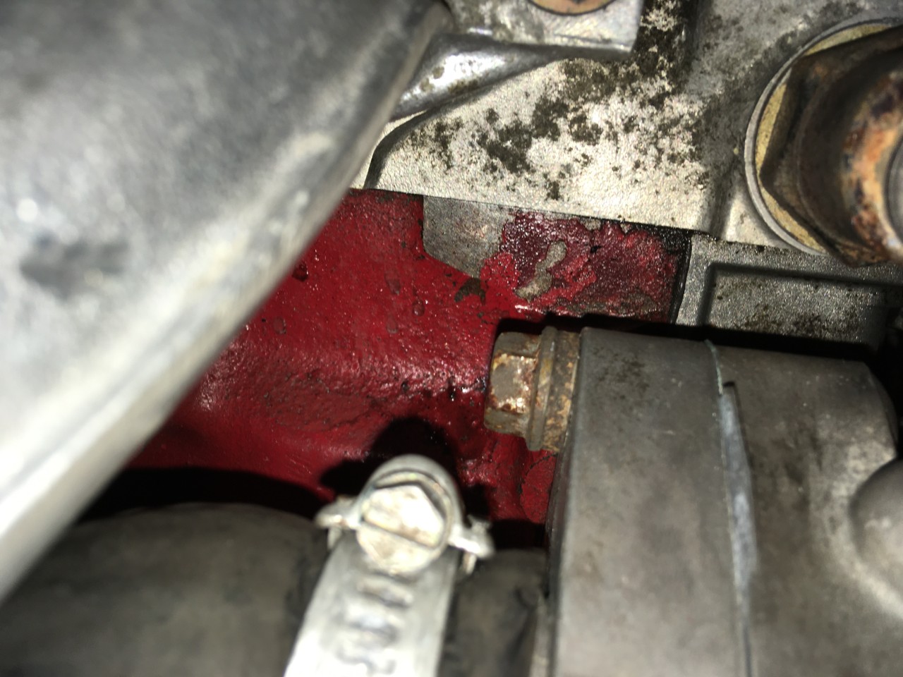

                  Har man inte planerat in jobb på bilarna så planerar de in det åt en helt klart. I helgen var jag o hämtade hem batterierna ur båda og900:orna för att ha underhållsladdning på dem. Då upptäckte jag att den gröne hade droppat kylarvätska på golvet och det låg en ansamling till vänster om vattenpumpen på bröstkåpan samt uppe på knöl/avsats i blocket strax under toppen.
                  Jippi!
                  Så det funderades ett litet tag och Griffin fick flytta ut på landet där vintergaraget finns och den gröne fick flytta hem till garaget så det kan felsökas lite mera. Sedan såg jag att jag dragit åt slangklämman för lite runt inre drivknut höger sida så det har skvätt lite fett runt om. Så jaja det blir lite vinter mek o rengöring framöver. Tog ett par bilder efter hemkomsten då hade kylarvätskan torkat men man ser rester på bilderna. Det verkar komma från insugspackningen av bilderna att döma och det är ju skönt om det är så och det inte är topplockspackningen som skulle vara otät.
                  IMG_8902
                  IMG_8903
                  IMG_8905
                  Kommer ihåg 2014 när maskin åkt i och allt var kopplat och jag fyllde på med kylarvätska så var det ett litet läckage från just insugspackningen redan då. Fick efterdra skruvar efter det har det ”nog” varit tätt till 99% iaf. Har sett lite oförklarliga ränder under årens lopp under insuget ned på blocket. Jag använde Speedparts egna packningar/sats för motorn när den plockades ihop och vill minnas jag läst lite blandat om dessa. Så nu ska det köpas premium packning samt kolla att insuget inte är skevt i flänsen eller liknande.

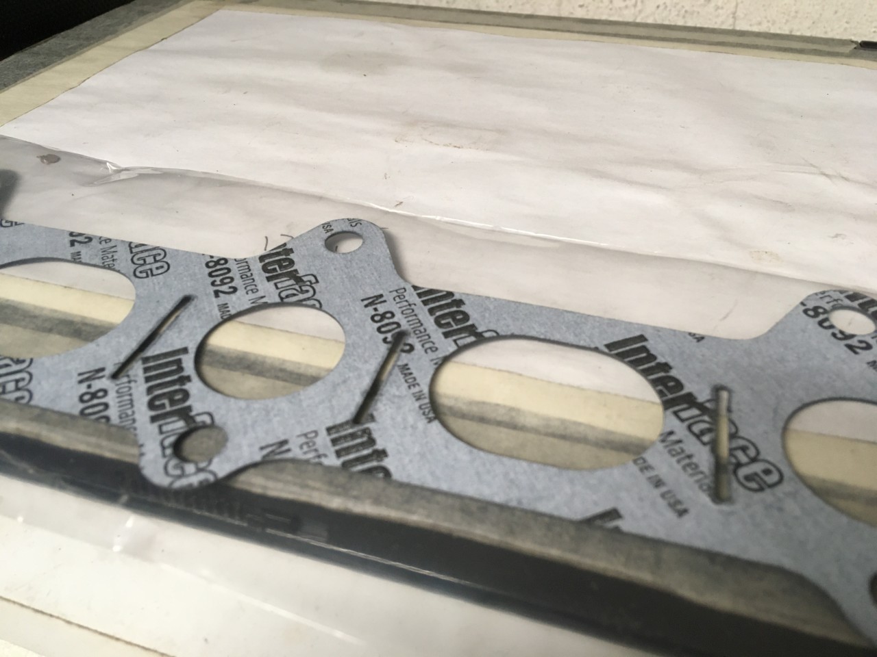

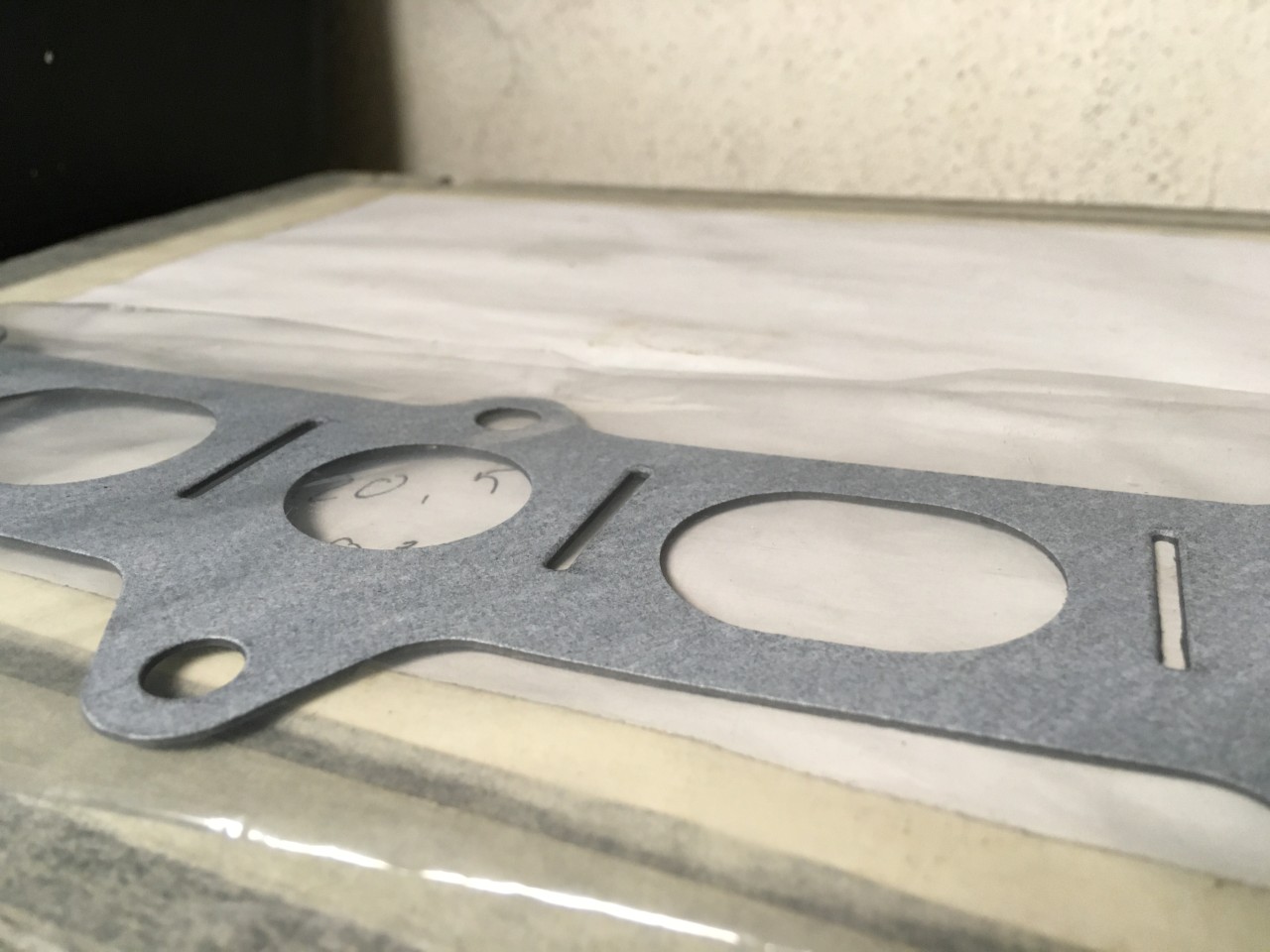

                          oktober 31, 2020 kl. 08:20 #477762
                          Toksnabb leverans från SSK som oftast. Så nu är nya packningen hemma. Denna kändes gedigen faktiskt ska vara original enligt SSK iaf.

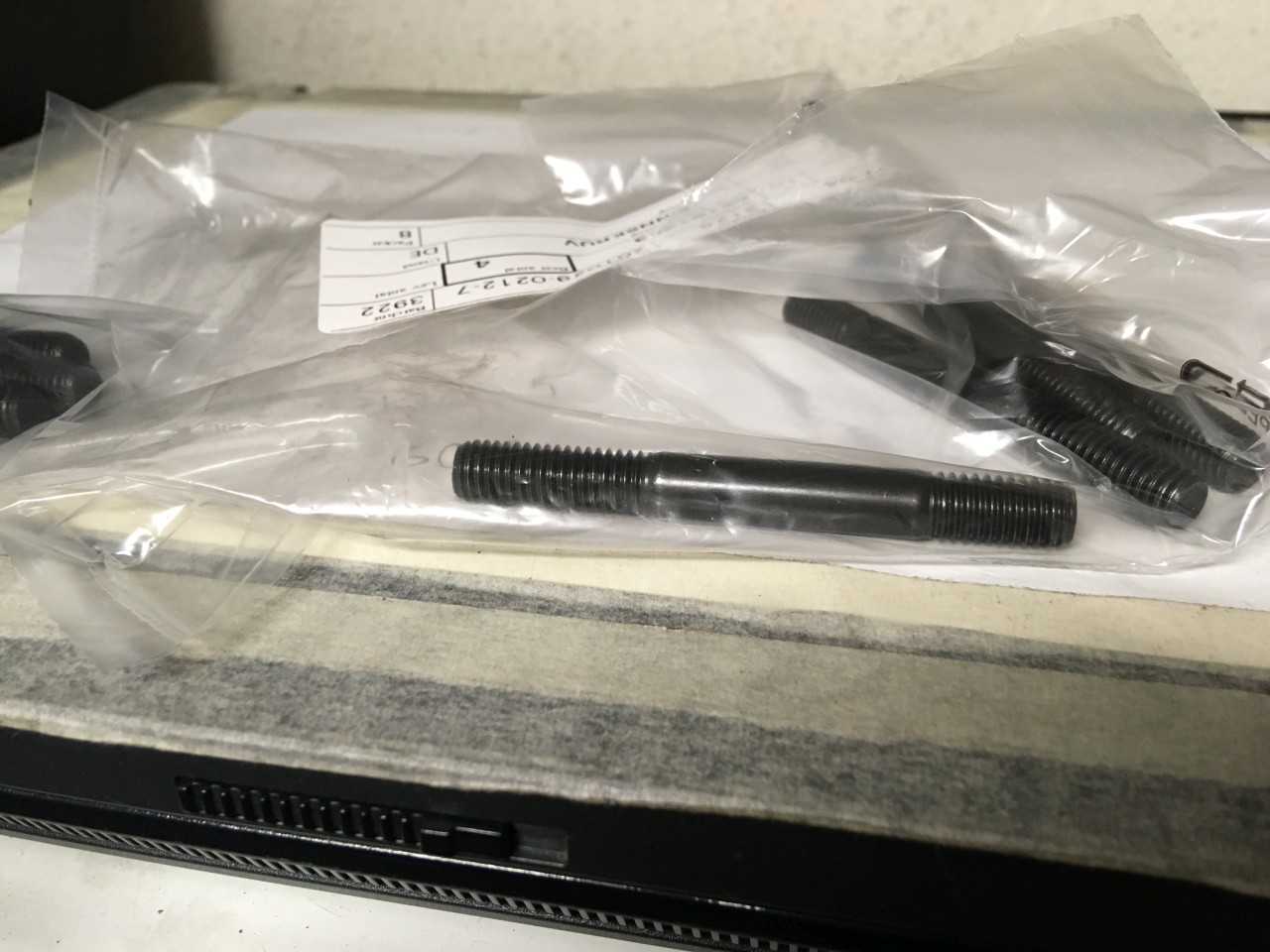

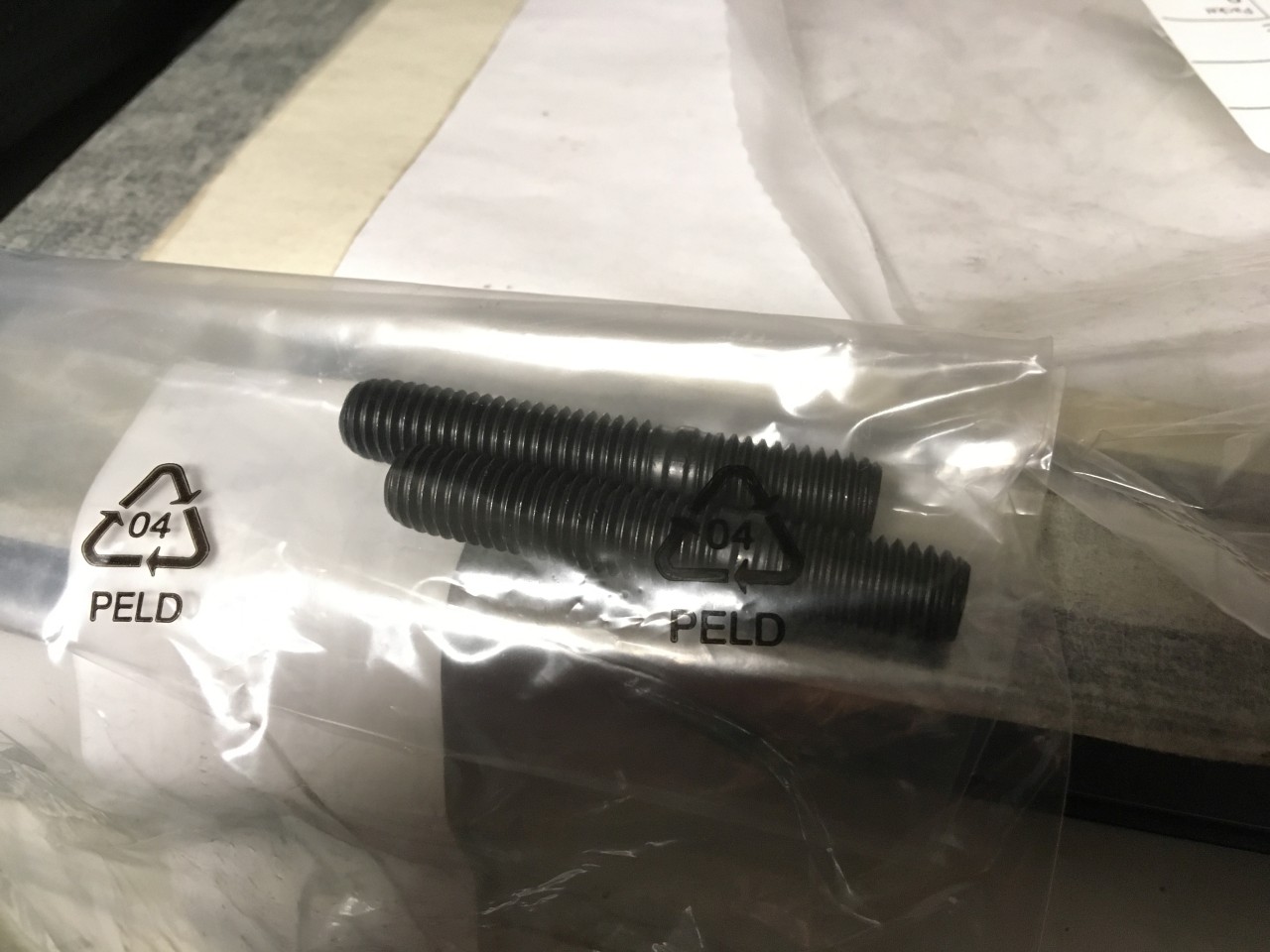

                          Passade på att beställa lite annat från SSK/Orio när jag var i farten. Original pinnbultar till grenröret (Framtida projekt bygga ny B202 motor). Det som förvånade mig är att gängan som går in i toppen på den korta pinnbulten man får i eftermarknads-kiten är så pass kort jämfört med original och den längre pinnbulten. Hade ett EM kit från Speedparts och ville jämföra. Det är ju lite olyckligt eg, onödigt mkt belastning på gängorna i aluminiumtoppen.

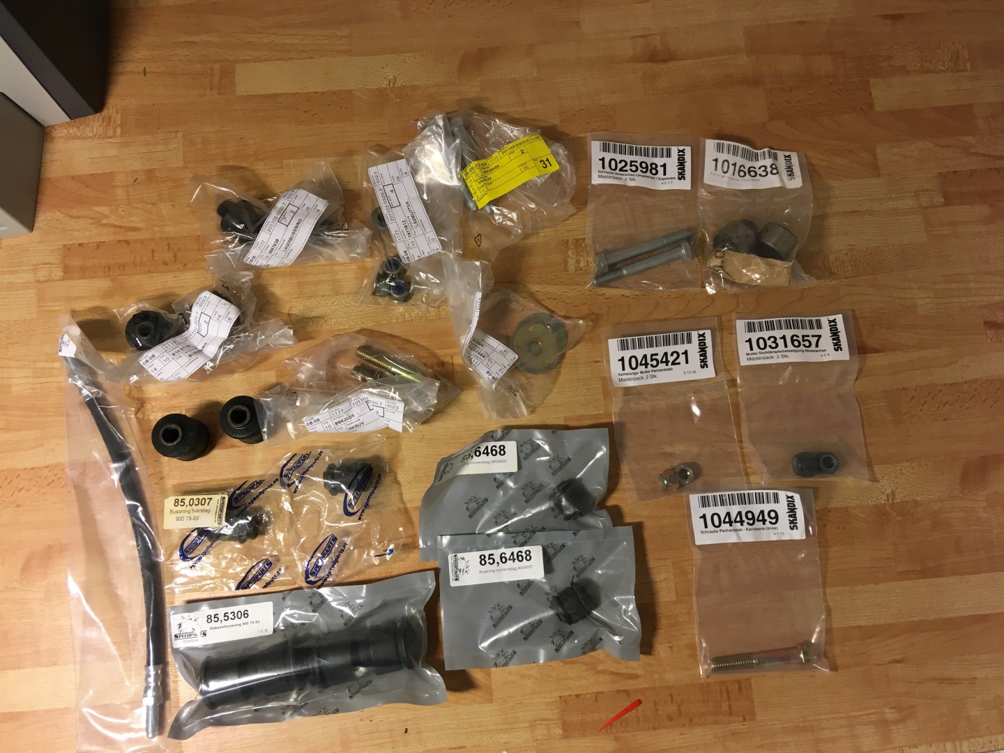

                            november 9, 2020 kl. 19:05 #478184
                            Herr Broberg gav mig en idé i sin projekttråd på STCS gällande bakvagnen på den gröne. Den är inte tillfixad förutom bromsarna då. Så sagt o gjort det började letas upp delar. Gå igenom EPC kolla med Orio vad som finns kvar som original delar och sedan fick Speedparts och Skandix fylla ut med resten. I mitt fall är det bussningar skruvar brickor och muttrar som skulle införskaffas och en bronmsslang mellan kaross o bakaxel. Snabba leveranser både från Tyskland o Småland. Vi får se om det blir ett projekt i vinter eller ej.

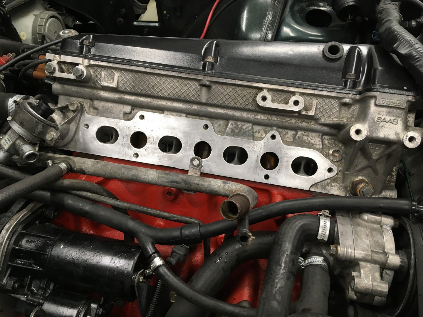

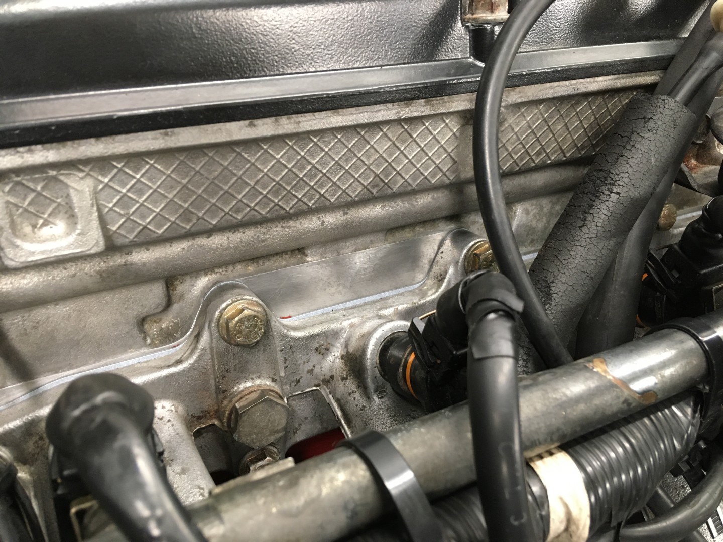

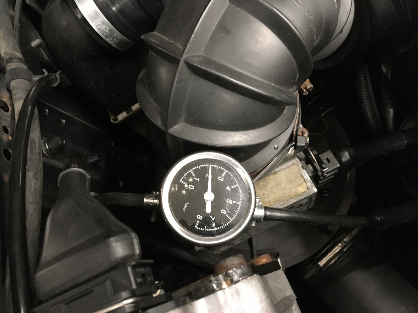

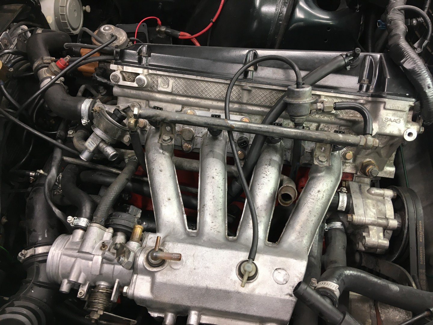

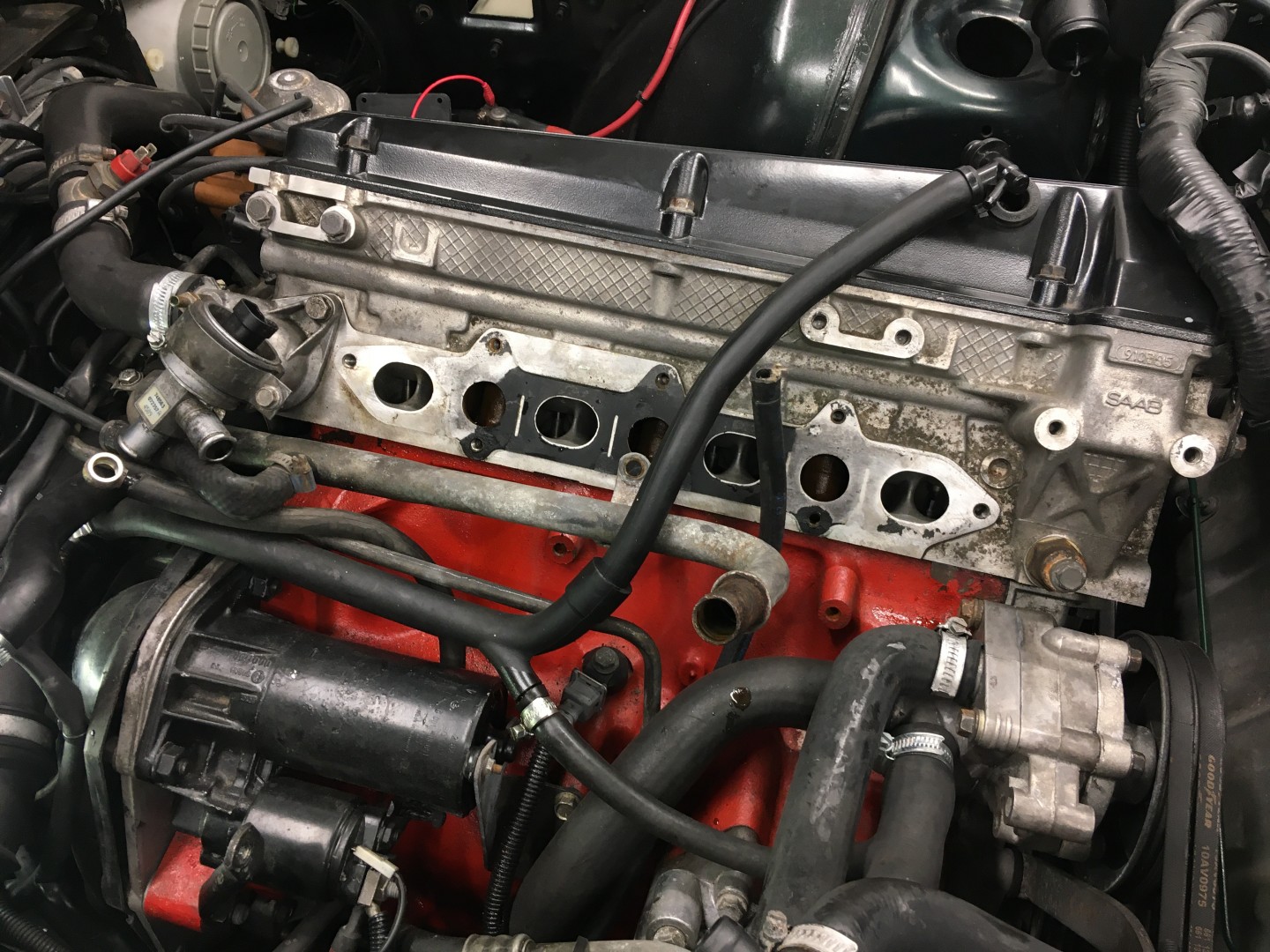

                              november 22, 2020 kl. 20:31 #478967

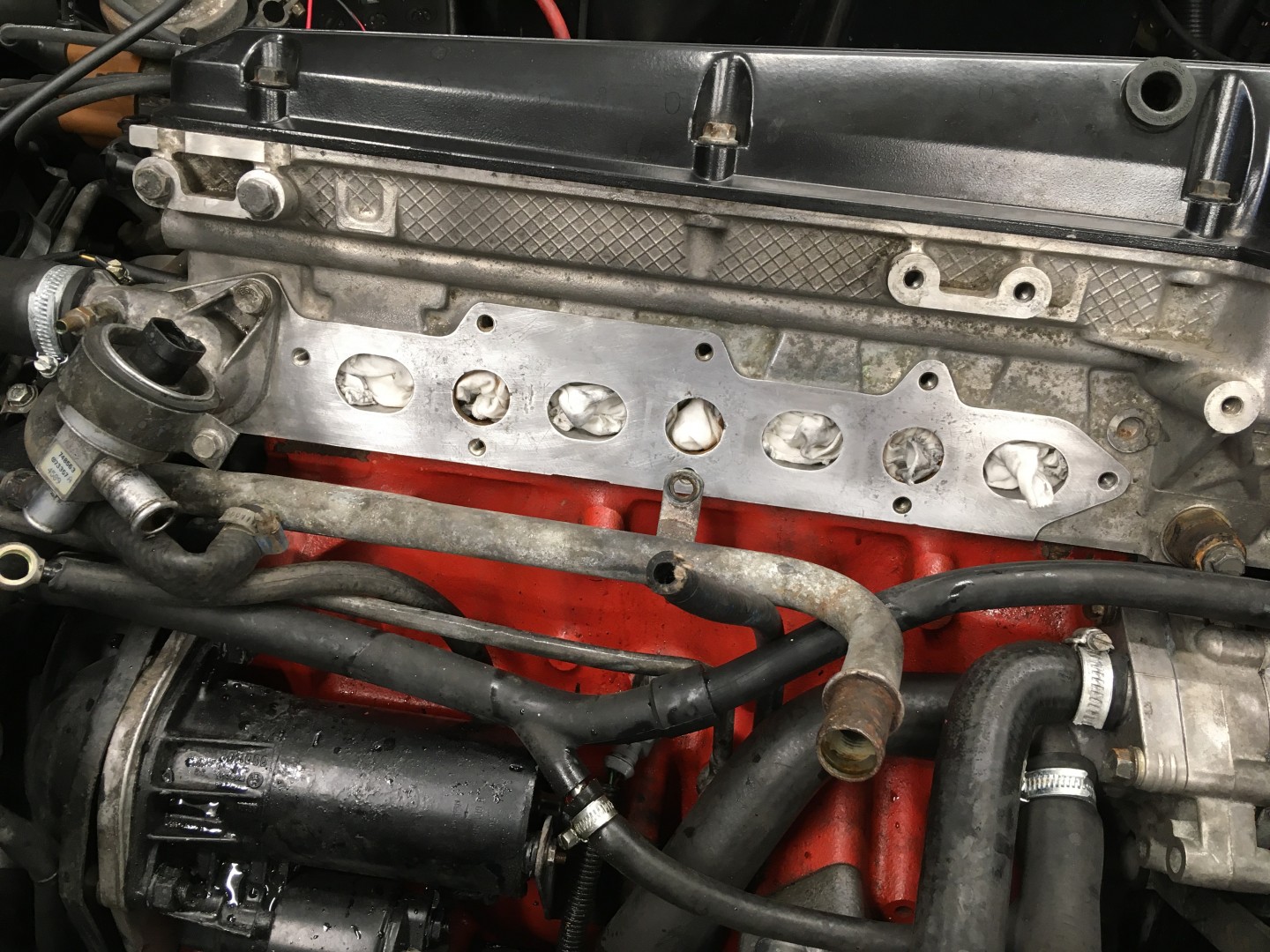

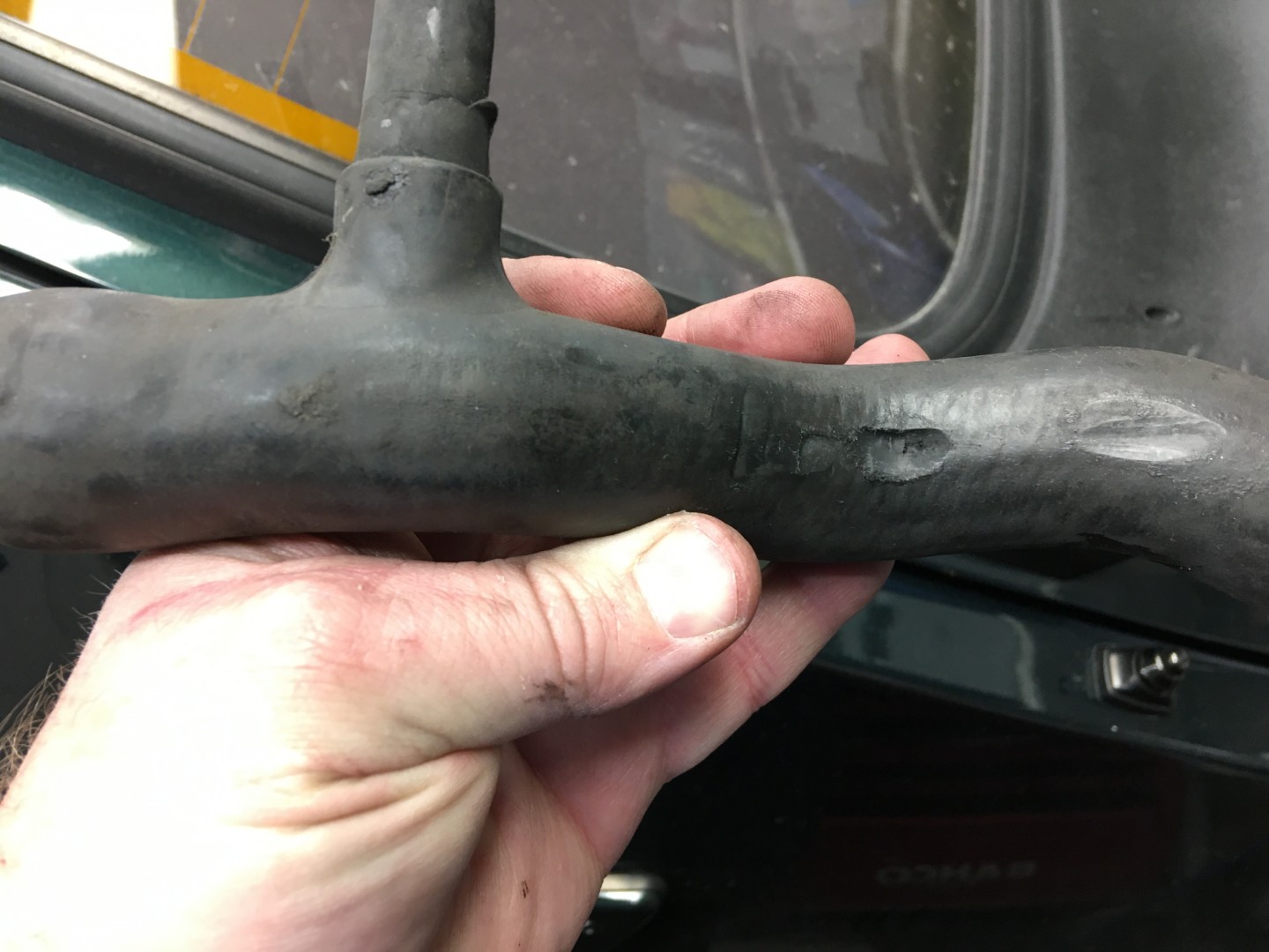

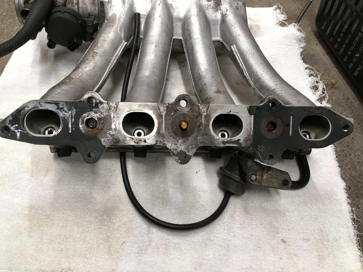

                              Lite skruvande i helgen, byte av det ”mystiska” läckaget vid insugspackningen. Sagt o gjort det demonterades och tömdes på kylarvätska i lagom tempo. Det är ju fasligt många slangar och slangklämmor på en og900 måste man ju säga. Det flöt på bra, fick bort insuget och rengjorde så noggrant jag kunde både på insuget och toppen. Blåste rent med tryckluft högt o lågt för att inte få in ngn onödig skit i motorn. Sedan monterade jag dit nya packningen, tog lite Saabs röda klet runt ”vatten-hålen” i toppen. Mest för att packningen skulle ligga kvar medan jag krängde ditt insuget igen. När det mesta var monterat så kollade jag över slangarna som går till bypassventilen och värmeelementet i kupén. Tur var väl det, ena slangen hade legat o gnuggat mot generatorn och hade nött sig ned till armeringen i slangen. Så den fick bytas till en i bättre skick, sedan kortade jag av en slang ett par centimeter så att alla slangar hänger fritt numera. Ska nog bygga bort bypassventilen framöver och få lite renare look över det hela. Har fyllt upp systemet varmkört och luftat systemet rejält och det verkar hoppfullt att det skulle vara tätt. Kul o kunna se resttrycket i bränslesystemet efter avstängning. 🙂

                                november 22, 2020 kl. 20:51 #478985
                                Snyggt jobbat, inte första gången för dig antar jag!
                                Vad menar du med att bygga bort bypassen?
                                  november 22, 2020 kl. 21:37 #479001
                                  Tack. Jo det är första ggn jag byter denna typ av packning men jag har gjort andra typer av jobb på motorer. Men jag har bara jobbat kring en motor, inte öppnat och gjort ngt stort. Man bygger bort bypassen antingen att skarva ihop slangarna eller byter slangar som är till en og utan bypassventilen.
