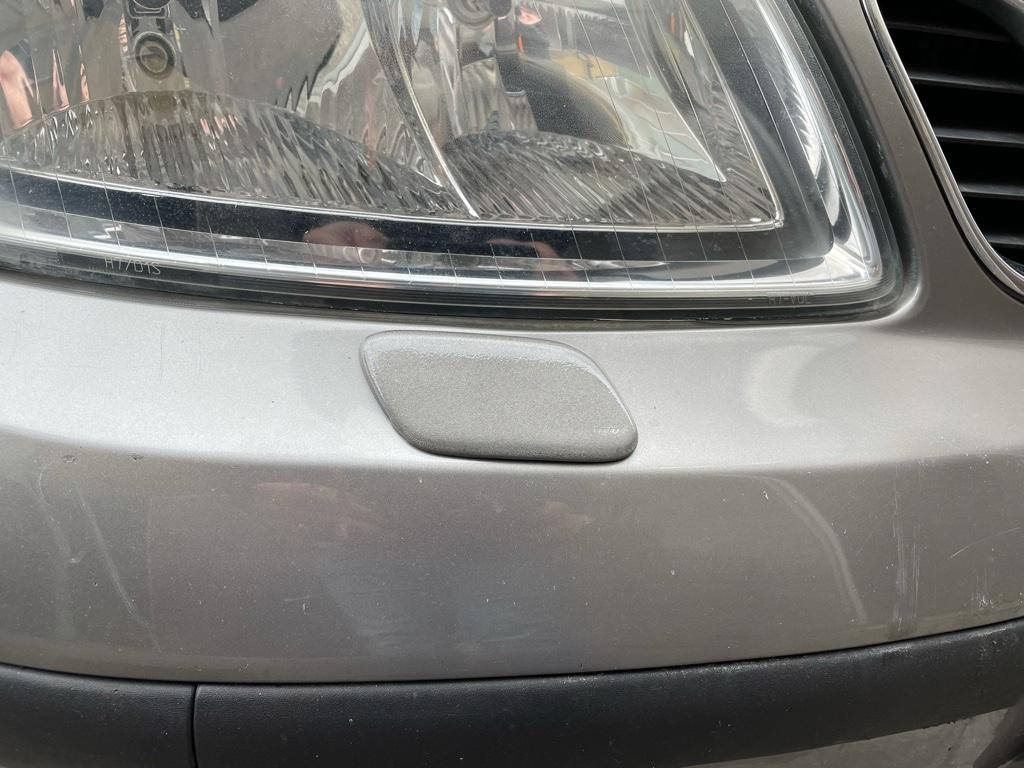

                        Den nya Linear:n hade ett par ”problem” som var tvungna att fixas innan den lämnades över till svärfar.
                        1: Airbaglampa som lös intermittent och när man tutade (jo så var det).
                        2: Hel och halvljus automatik samt instrumentbelysning försvann dagen efter inköp.
                        3: Täcklock för ena lyktrengörningen saknades, ena lilla grilldelen hade en skada och ACC panelens knappar var lite mörka på sina ställen.
                        Airbaglampan krävde lite mera expertis och utrustning gällande felsökning så ”Herman” (stcs forum) kom över med en TechII i högsta hugg och började läsa felkoder och radera dessa. Felkod påvisade att främre vänster sensor inte var helt hundra och en ”ny” sådan behövde införskaffas.
                        Problemet med belysningen kvarstod efter enkel felsökning/byta delar gjorde jag gällande belysningen men det var inget fel på ljusvredet eller klassiska relä-problematik. Så vi plockade fram en hederlig multimeter och började mäta spänning här och var och efter en del trixande konstaterade vi att det är fel antingen kontaktdonet i tändningslåset eller kabelbrott i ”gröna kabel x” som går till ljusvredet från tändningslås. Men felet var lite lurigt för vi hade 12V när vi mätte de flesta gångerna men spänningen sjönk så fort det blev belastning på kabel X. Givet så hade vi studerat STCS forumets enorma kunskapsbank och hittat en trefflig tråd med samma problematik där även en ”fix” lösning på det hela. Där man ska klippa o skarva ihop kabel X med lila kabel (54) för att få tillbaka funktionaliteten igen. Vi hade en lättare överläggning (ogillar att klippa o skarvar eg) och beslutet blev att vi stiftar ur X och flyttar lila/54 till X plats. Voila, nu hade vi fungerande belysning igen. Den enda skillnaden är att om ljusvred är vridet till vänster är all belysning utanför bilen släckt, mittenläget funkar som vanligt och även till höger. Så denna lösning får duga för tillfället.
                        Just ny givare till airbagen behövdes, så fyllde en spann med lite bra o ha verktyg och begav mig till Delplocken här i stan. Där skruvades det bort div givare, plundrade lite ACC enheter på glödlampor, hittade ett par täcklock och se på fan högra lilla delen till grillen i utmärkt skick. När jag var i full färd med mitt rövartåg så råkade jag få syn på ett det berömda kontaktstycket som sitter under tändningslåset. Jackpot, ngn hade rivit loss ett spakställ i jakt på ngt annat så allt jag behövde göra var att skruva loss det. Det är annars rätt mkt jobb och tidsödande att komma åt så tack för det. Det hittades lite andra saker o skruv med som slank ned i hinken. Ett tydligt bevis på att man blivit ringrostig när det gäller att åka o leta delar på en demontering/skrot är att jag glömde helt bort att ta med mig ett set torx-nycklar… Jisses. Men det gick bra ändå denna gången.
                        Väl hemma så byttes givare och det ser lovande ut, Herman var förbi igen o släckte alla felkoder. 🙂 ACC fick lite nya lysande glödlampor, täcklocket lackerades i stålgrå kulör och grilldelen hamnade på bilen. Så nu är den väl ändå leveransklar och ett snäpp snyggare kosmetiskt.

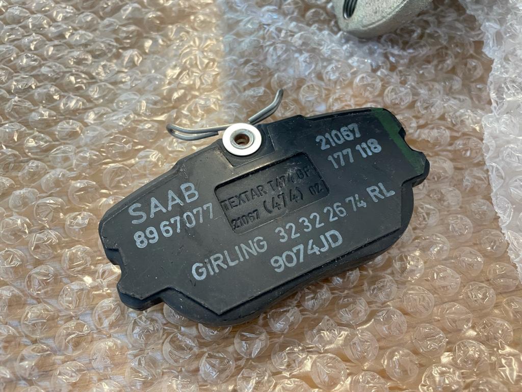

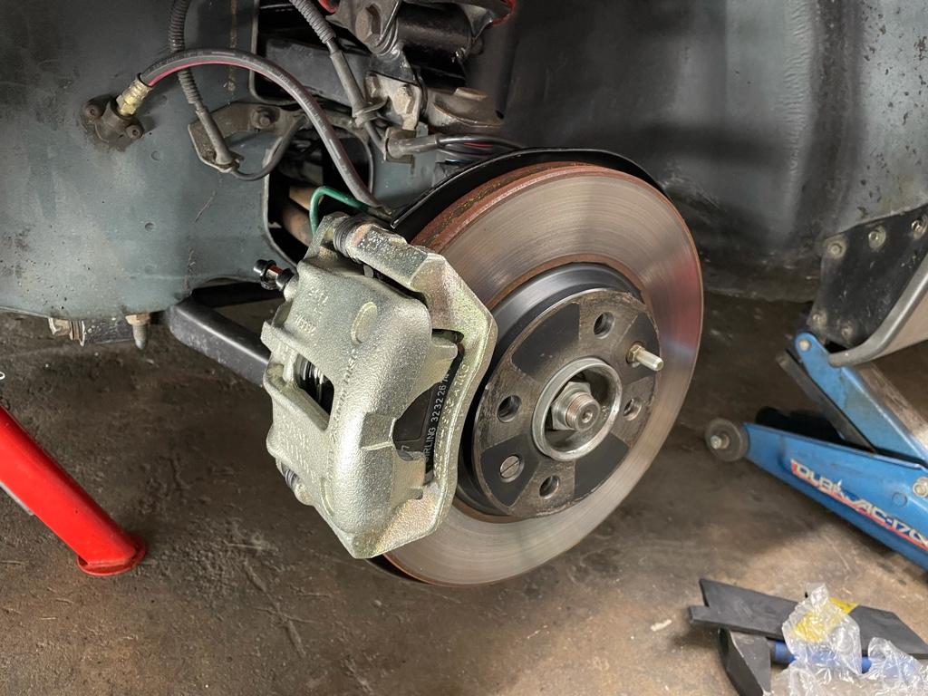

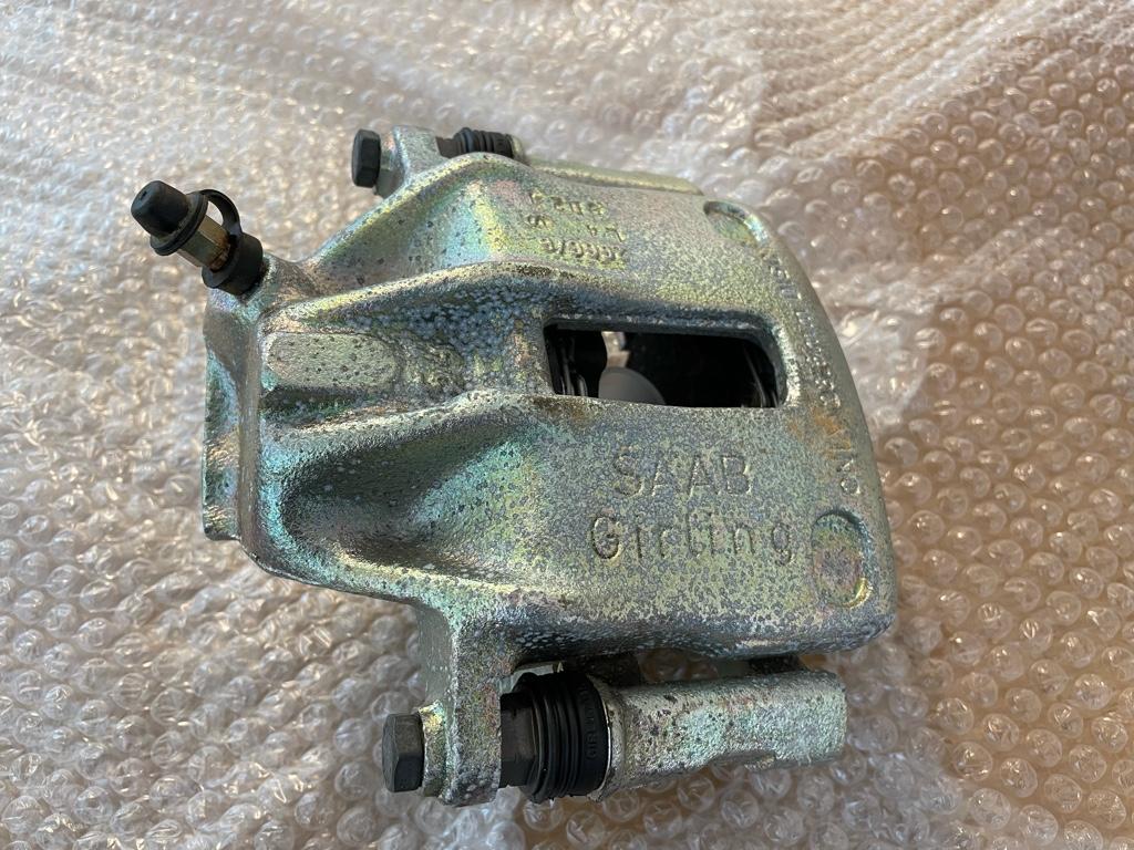

                              Förra veckan damp det ned ett paket från SSK kompletta nya främre bromsok hållare o belägg Saab original. Smaskens. Så dessa blev monterade på den gröne i fredags med trevligt resultat. Nu var det iofs inget fel på grejorna som satt där men har haft ett litet knepigt irriterande problem på vänster sida. Att det blir ett kvittrande/gnissel från bromsen som försvinner så fort man lägger foten lätt på pedalen. Det blir även lite varmt så pass att i längden blir det lite kast på skivan. Nu behöver det inte vara fel på dessa komponenter utannonserade likväl vara ventilhuset till ABS som strular.
                              Blir det inte bättre nu så ska jag byta även ventilhuset då jag har ett par liggandes. Men hoppas att jag ska slippa behöva göra det.

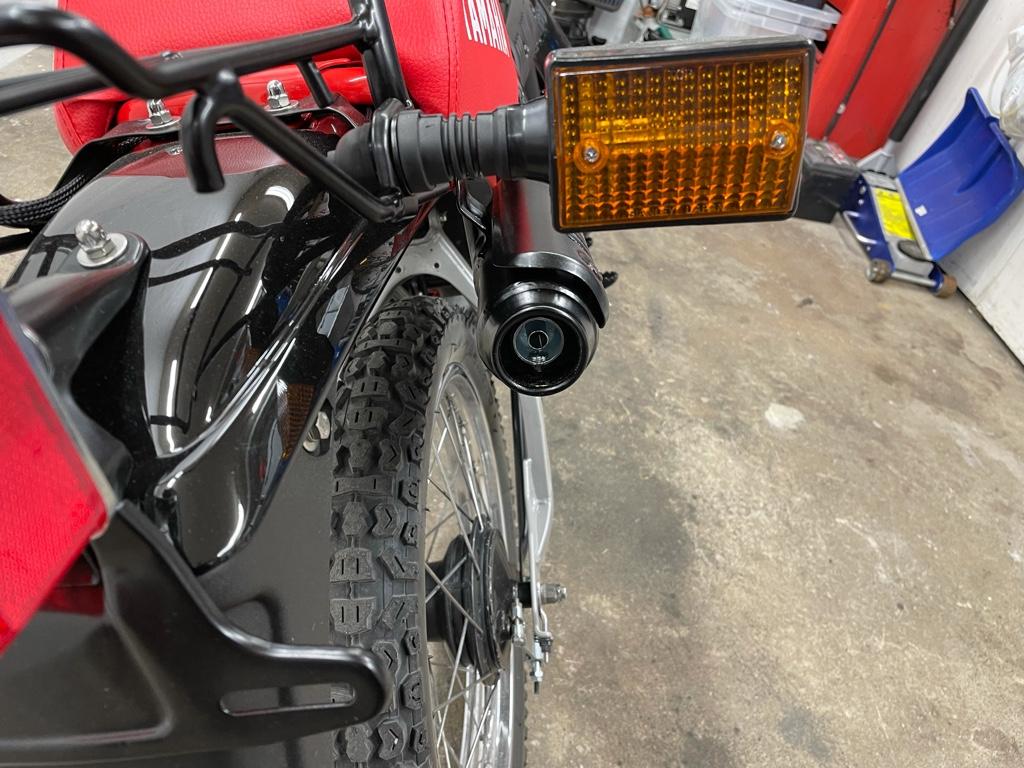

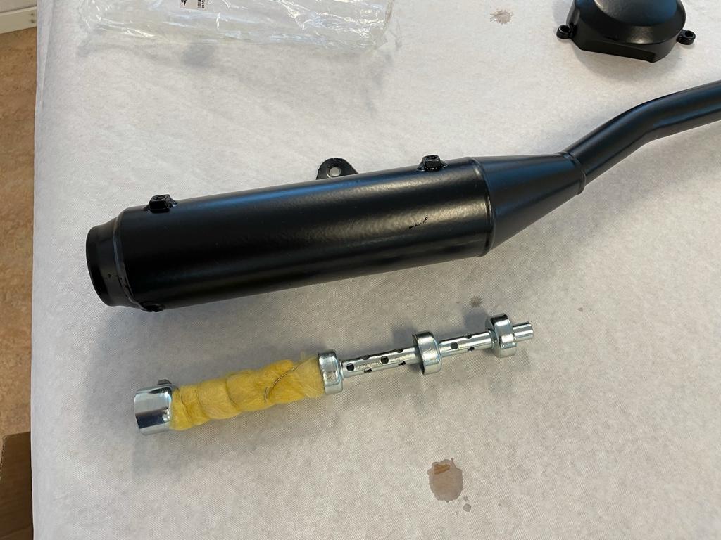

                                I torsdagskväll kväll blev det lite mysmek med tvåtaktaren. Lyckats få tag i en original ljuddämpare till en DT50MX (märkligt vad gamla grejor kan bli dyra). Nåja den med lite annat smått o gott (det kommer senare uppdatering 2) skickades iväg på blästring och pulverlack.
                                Så bort med eftermarknad Jamarcolen och dit med originalet sas. Insats finns inte o köpa nya till DT men det finns en lösning. Köpa en insats till FS1 och ta bort ringarna så sitter det som en smäck. Sedan kommer nog moppen ha lite lägre ljudnivå vilket inte skadar. (Men ska man åka fort o tyst så ska man inte åka 2takt den saken är klar) 🙂

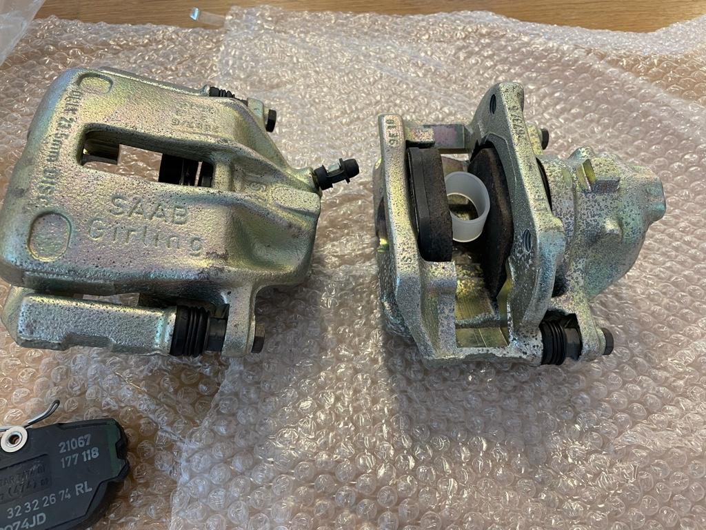

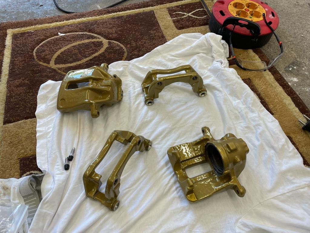

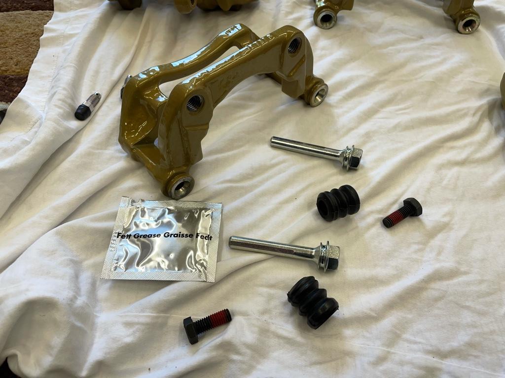

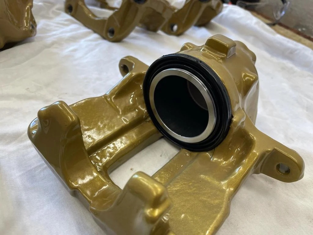

                                  Uppdatering 2: Som ni kanske sett i tråden så har jag nyligen monterat nya NOS original bromsar fram på den gröne. Men innan jag hittade dessa Saab original hos SSK så hade jag redan lämnat iväg en uppsättning begagnade bromsok och hållare på blästring och pulverlack. Dessa hämtades hem samtidigt som moped grejorna i veckan men istället för mattsvart kulör blev de i guld med klarlack för o få lite bling över det hela. Sedan fick Autodoc leverera nya glidpinnar packningar och kolvar till oken. Så det som återstod var att rengöra o ta bort lite för mkt färg här o där. Sedan montera ihop det hela vilket är lite mysmek det med. När allt är ihop så får jag nog säga att jag är nöjd. Synd de inte hamnar på den gröne dock. Så vi får se vad som händer med dessa. Det som återstår är att ta bort färg på okhållarna där beläggen ligger och där de skruvas fast mot navet. Vi börjar med en före bild hur delarna såg ut innan de åkte på spa.
