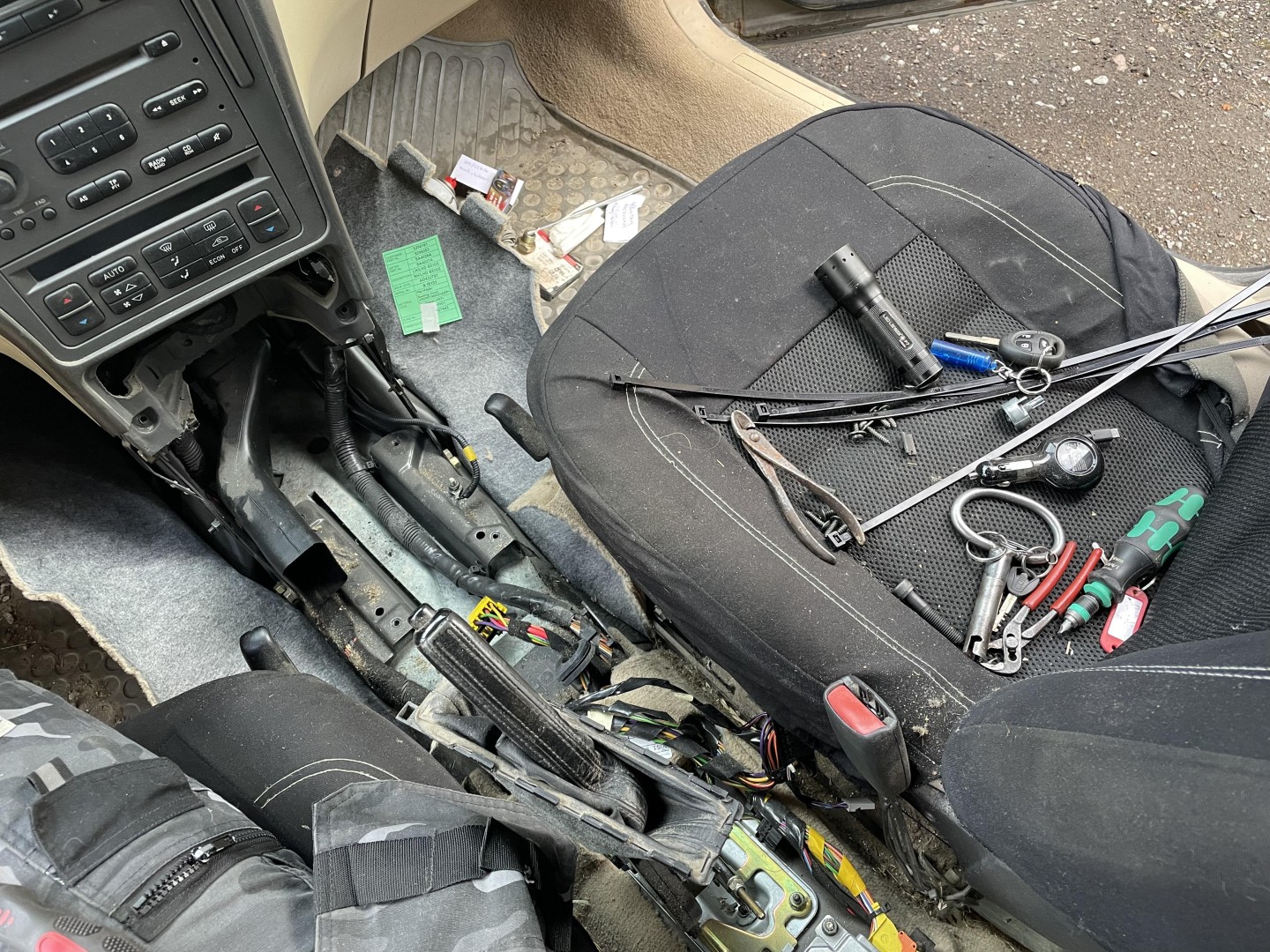

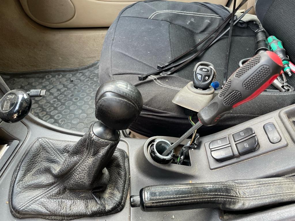

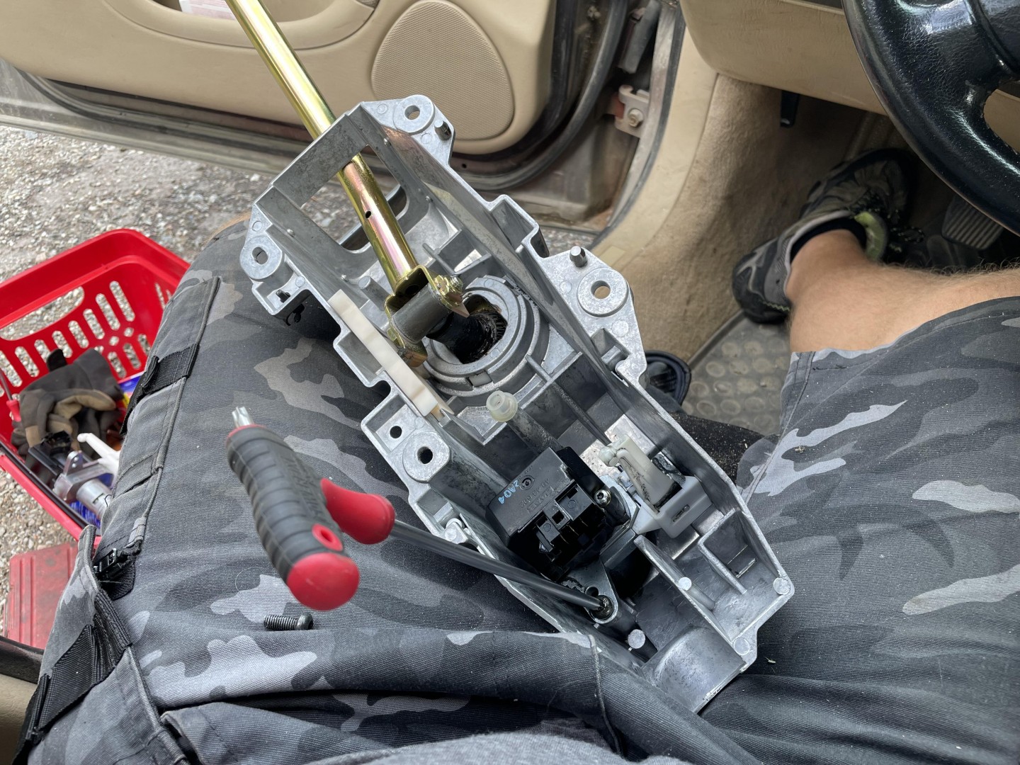

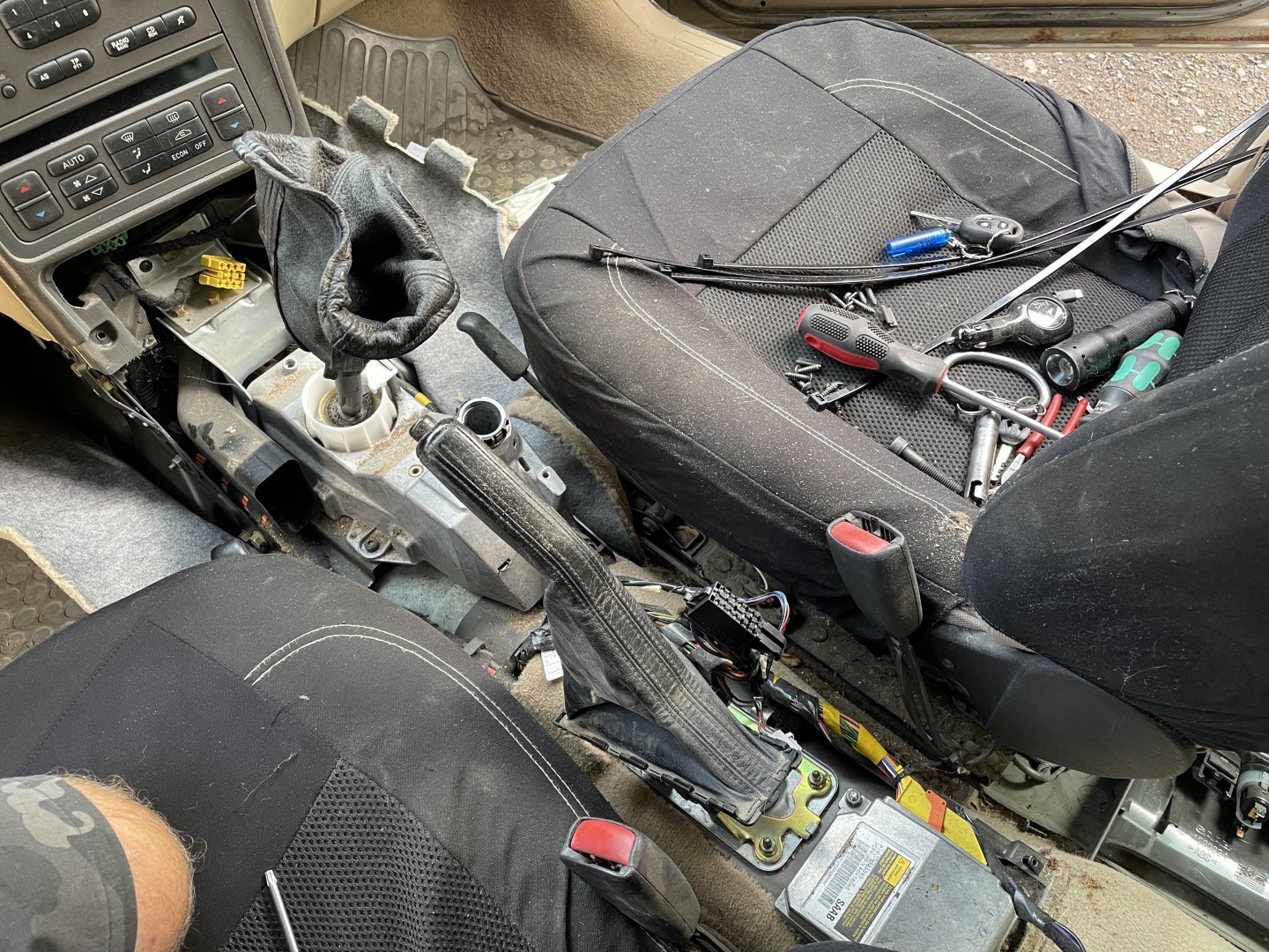

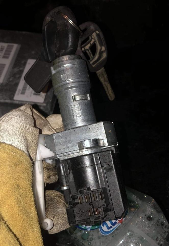

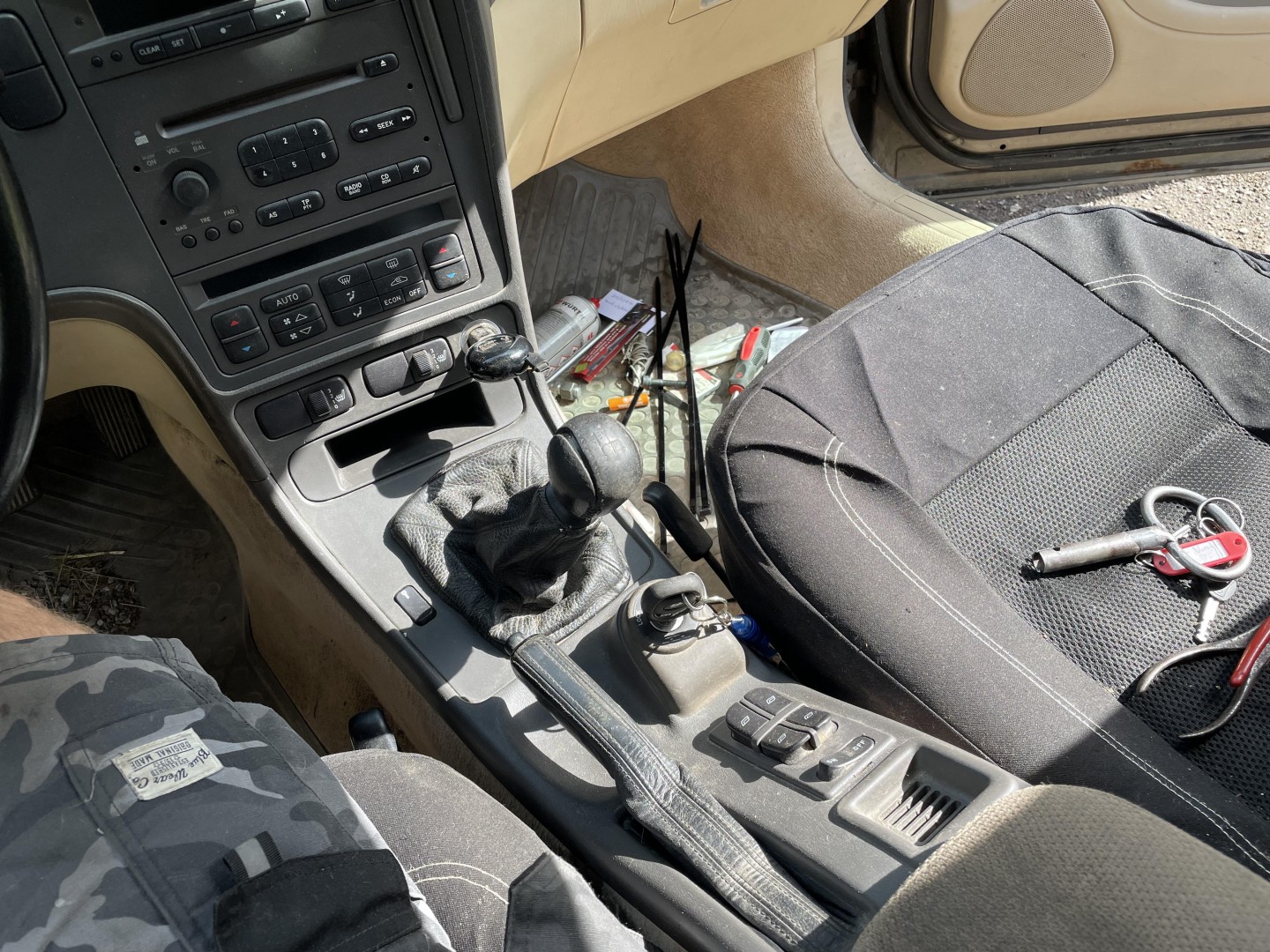

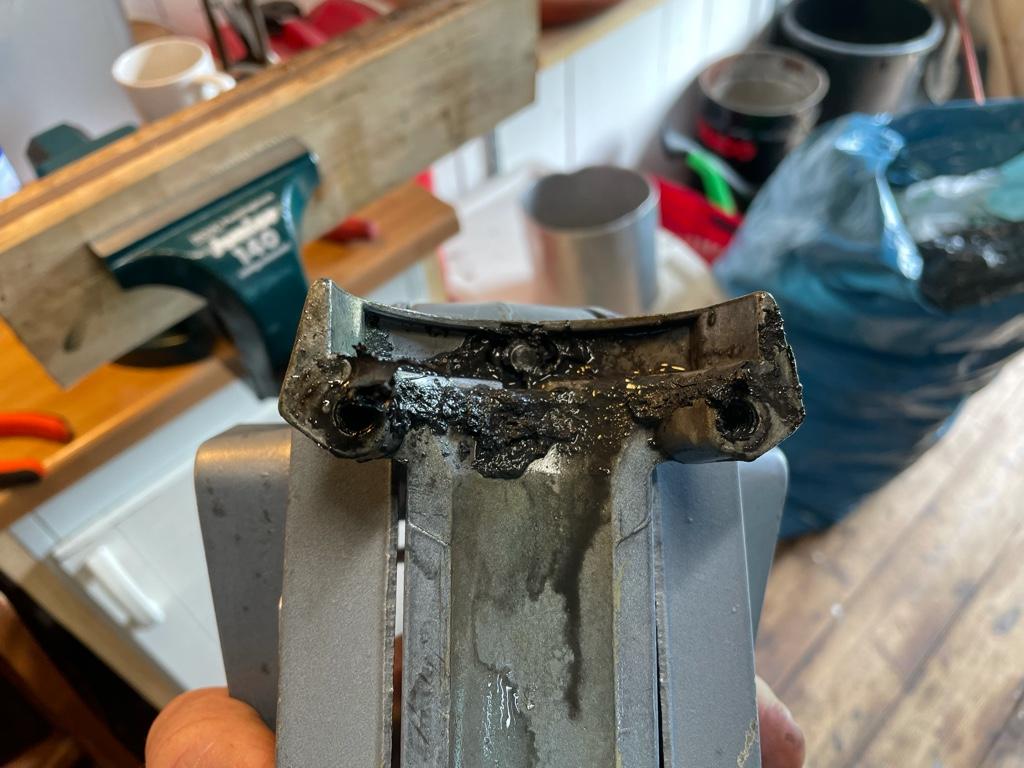

                      Liten uppdatering. Svärföräldrarnas gamla 9-5a är nu mera svärfars ”gårdsbil” som används flitigt minst sagt. Förra veckan rasade tändlås ihop så det inte gick att vrida fullt till vänster. Inte tändningslåset utan det som sitter under själva kolven sas. Det gick inte vrida hela vägen till vänster så att backspärr mm fungerar. Samt att låset ska hamna i riktigt off läge så det poppar upp. Ett begagnat införskaffades och så skreds det till verket.
                      1
                      Denna del införskaffades med nycklar och alt för att kunna få ur låskolven.
                      2-1
                      Inte optimalt så kan vi inte ha det. Tror inte heller besiktningen gillar denna lösning.:D
                      3
                      4
                      5
                      6
                      7
                      8

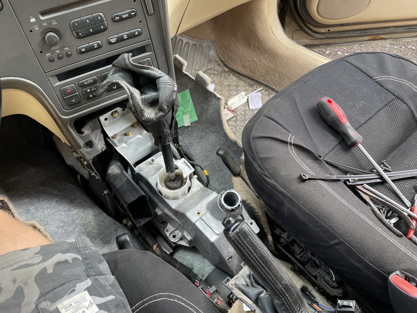

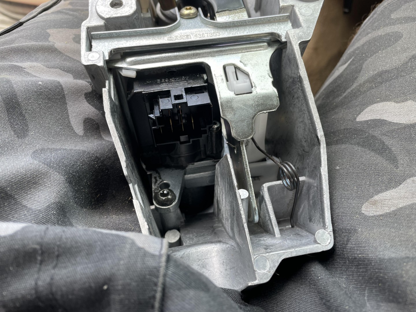

                      Så först spärra lådan med 4:ans växel i och lossa länkaget vid torpeden. Sen var det metodiskt skruvande för att plocka bort lock och sarg till mittkonsolen för att komma åt att få loss spakställ mm. Lite dammsugning hanns det med och hittade lite försvunna skatter som svärfar saknat. Där efter så bytte jag tändlås/kontaktdon allt som allt i ett stycke. ”Hilly Billy kodade” om bläcken i nya cylindern så gamla nycklarna fungerade i nya låset. Sedan monterades allt ihop och justerade in växellägen innan det drogs ihop helt. Allt som allt knappt två timmars jobb. Trodde nog de skulle ta längre tid.

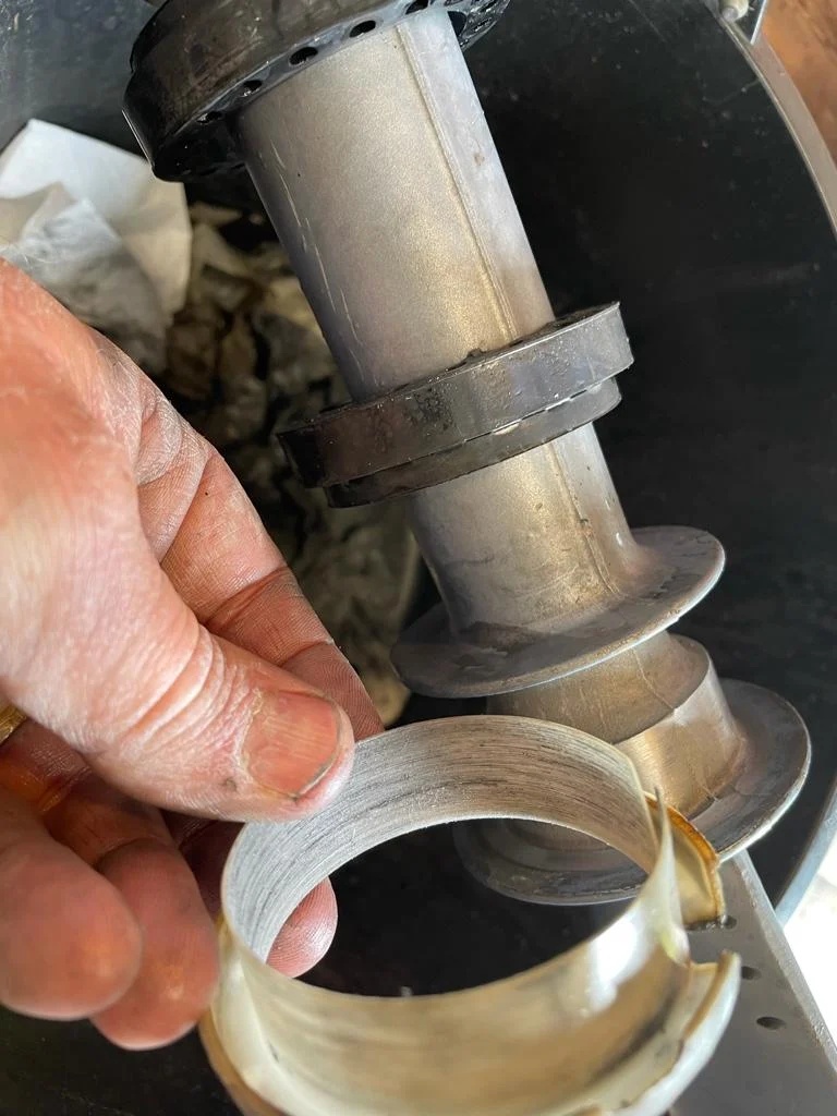

                        augusti 15, 2021 kl. 09:33 #487341

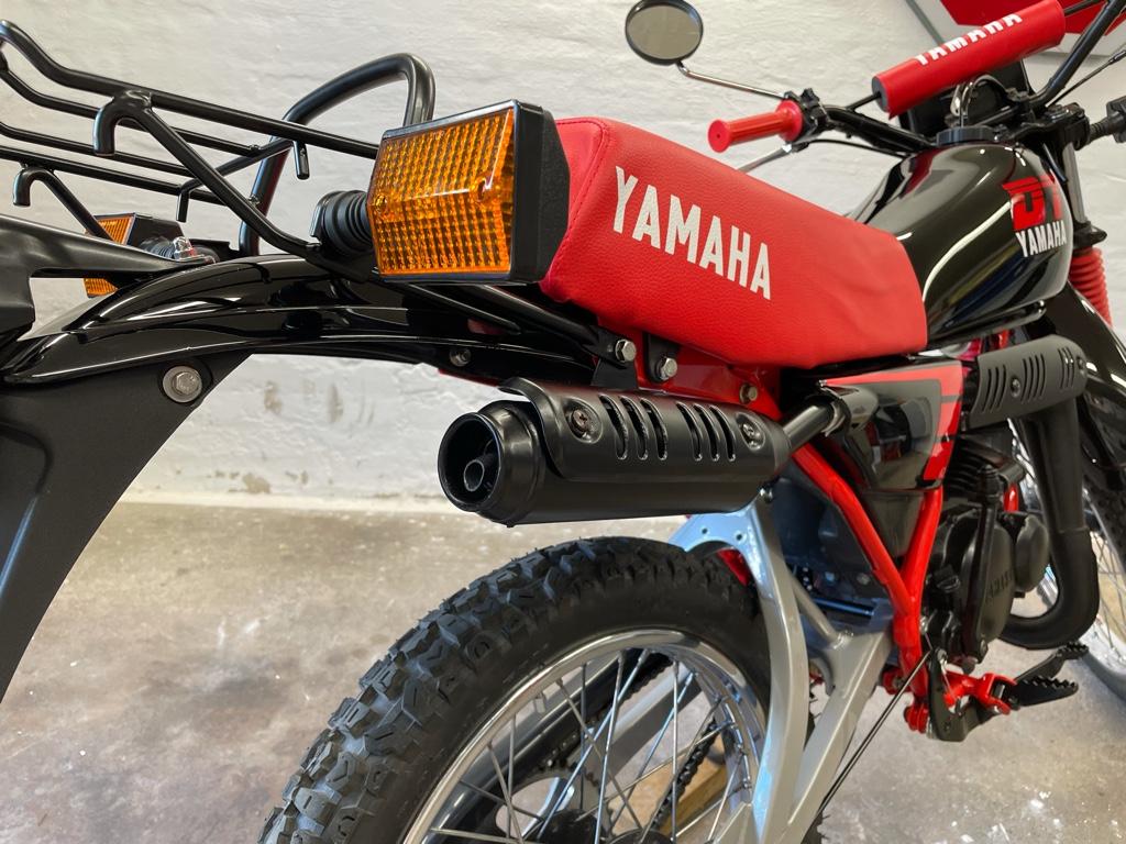

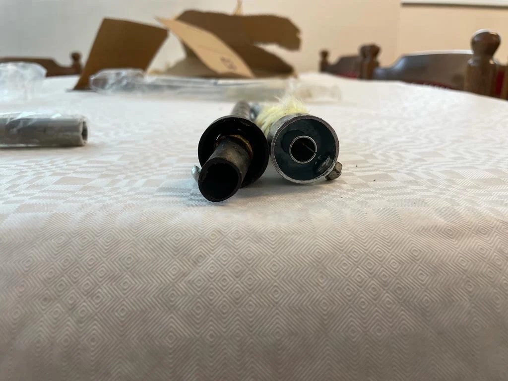

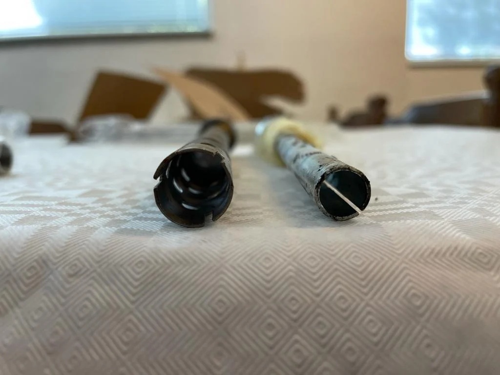

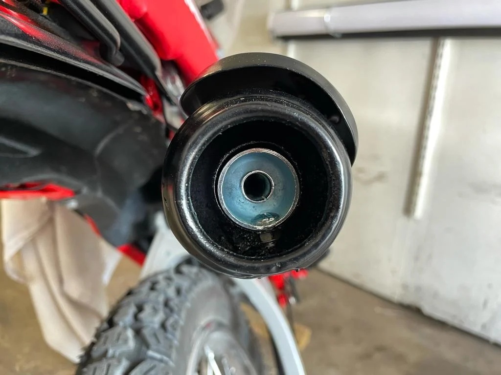

                        Nu kort session 2takt och lite annat. Efter mycket letande på webben lyckades jag hitta rätt insats till ljuddämparen till dt50mx i början på juni. De fanns på en tysk nätsida som hade 9 NOS liggandes på lager. Inte original delar men med rätt utförande. Så dessa köptes i ett nafs och två behöll jag och resten har jag sålt till andra suktande entusiaster.
                        1-1
                        2-2
                        3-1
                        4-1
                        5-1
                        6-1

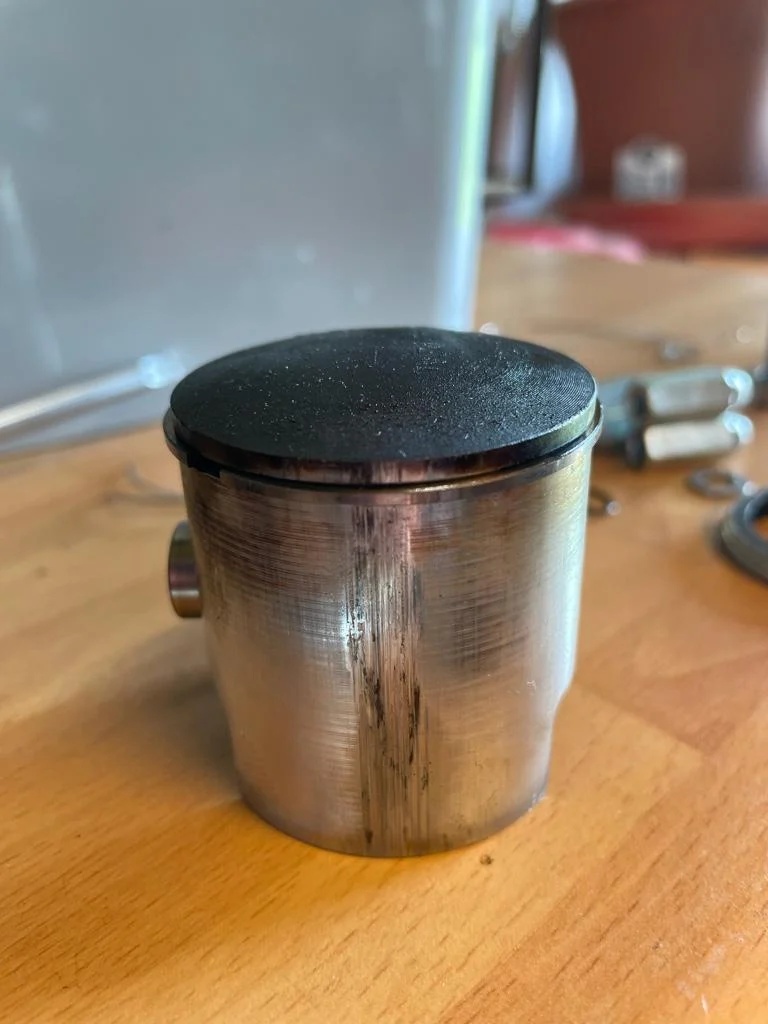

                        Moppen har gått finfint förutom en lätt skuren kolv som blev utbytt mot en ny. Det uppdagades då jag skulle testa med en annan böj en Gianelli ist för Jamacol. Men behöll Jamacolen ändå då Gianellin genererar bra mkt högre varv men tråkigt bottenvrid. Fast toppfarten höjdes med drygt 10 km/h direkt. 🙂 Det är intressant med tvåtakt ändå vad avgassystemet verkligen påverkar nästan allt på motorns karaktär. Är det samma på 92/93orna som rär TT? Cylinder klarade sig och lite oklart vad det berodde på kan vara att det var lite snålt med soppa. Men efter lite justering på trottelnål och munstycke så går det fint.

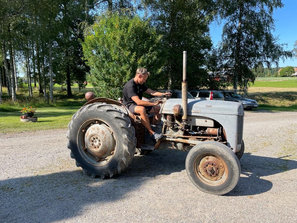

                        Utöver Saabar (5 st olja/filterbyten, byte skivor belägg inkl handbromsbackar på en og9-5, byte mellandämpare på en og9-3, div justering handbroms på 3 st og9-5, byte vevaxelgivare mm) så har det körts/plockats lite med en Grålle från 1954. Svärfars impulsköp för en spottstyver. 🙂 Ett blivande litet tillfix projekt enligt honom själv. Utrustad med vev för start om lusten faller på.

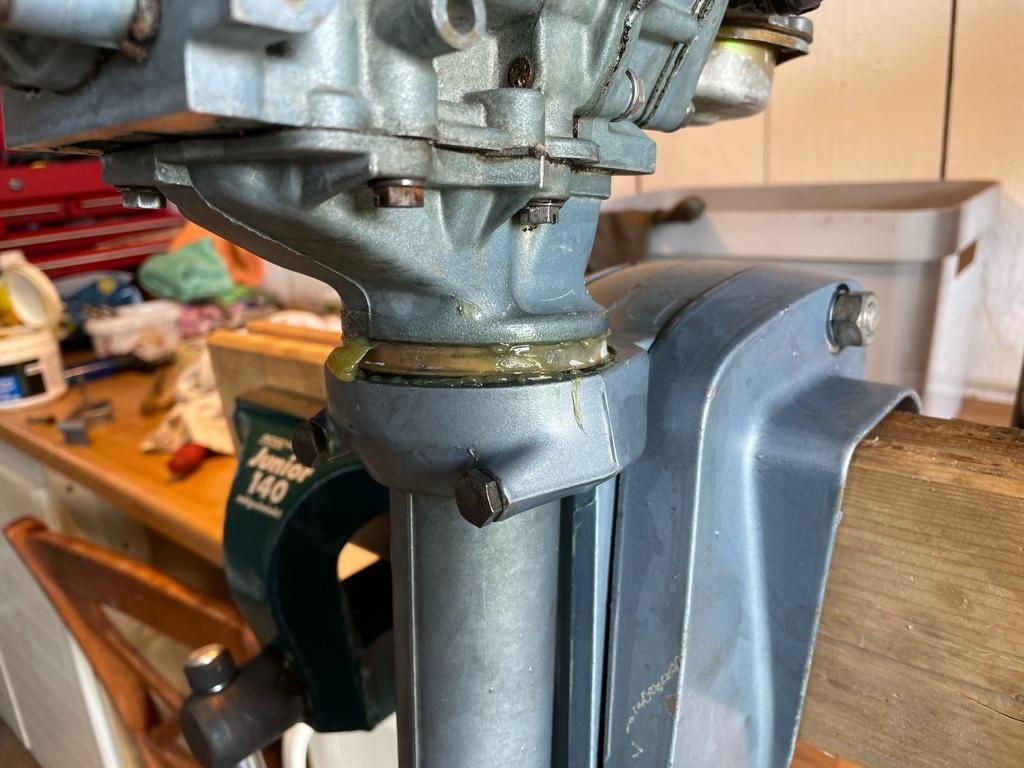

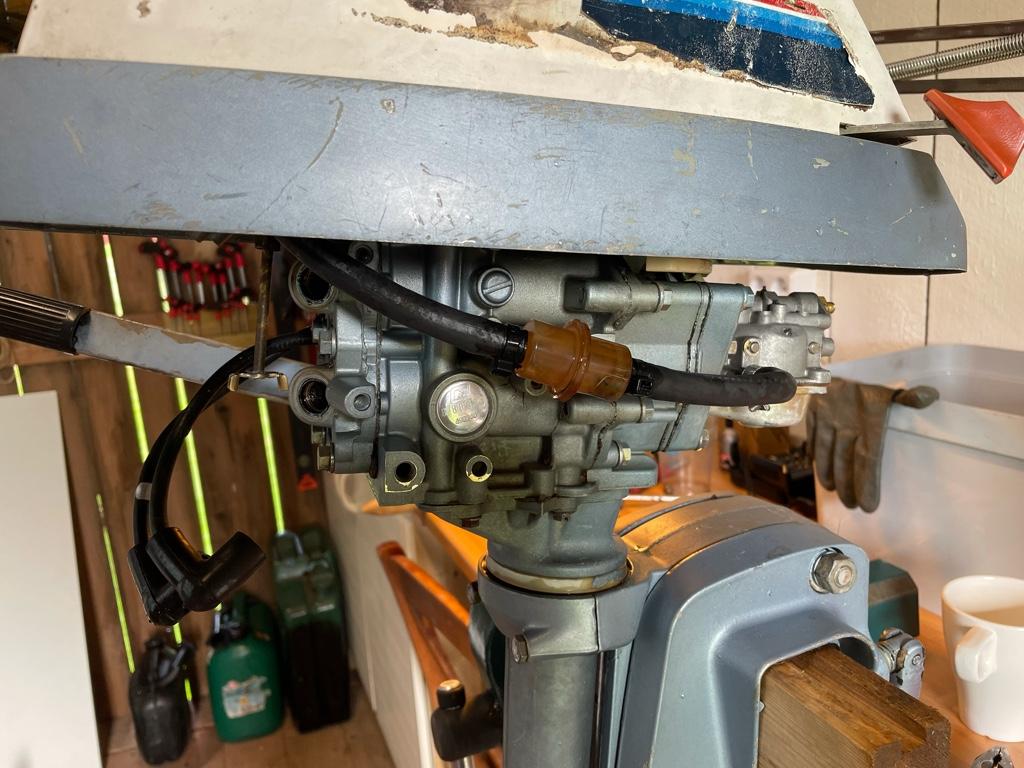

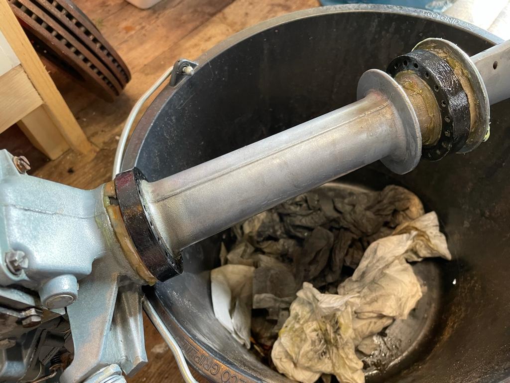

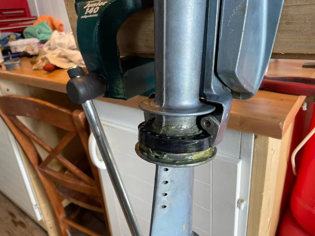

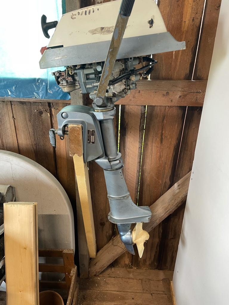

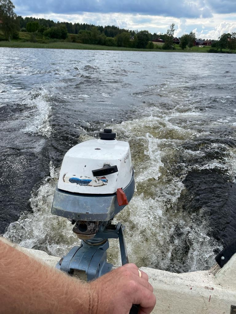

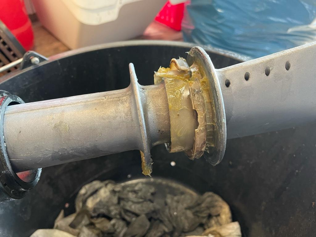

                          augusti 15, 2021 kl. 09:39 #487356

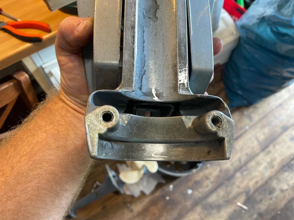

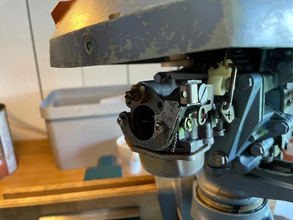

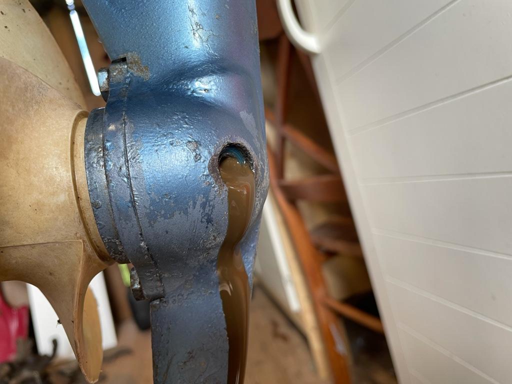

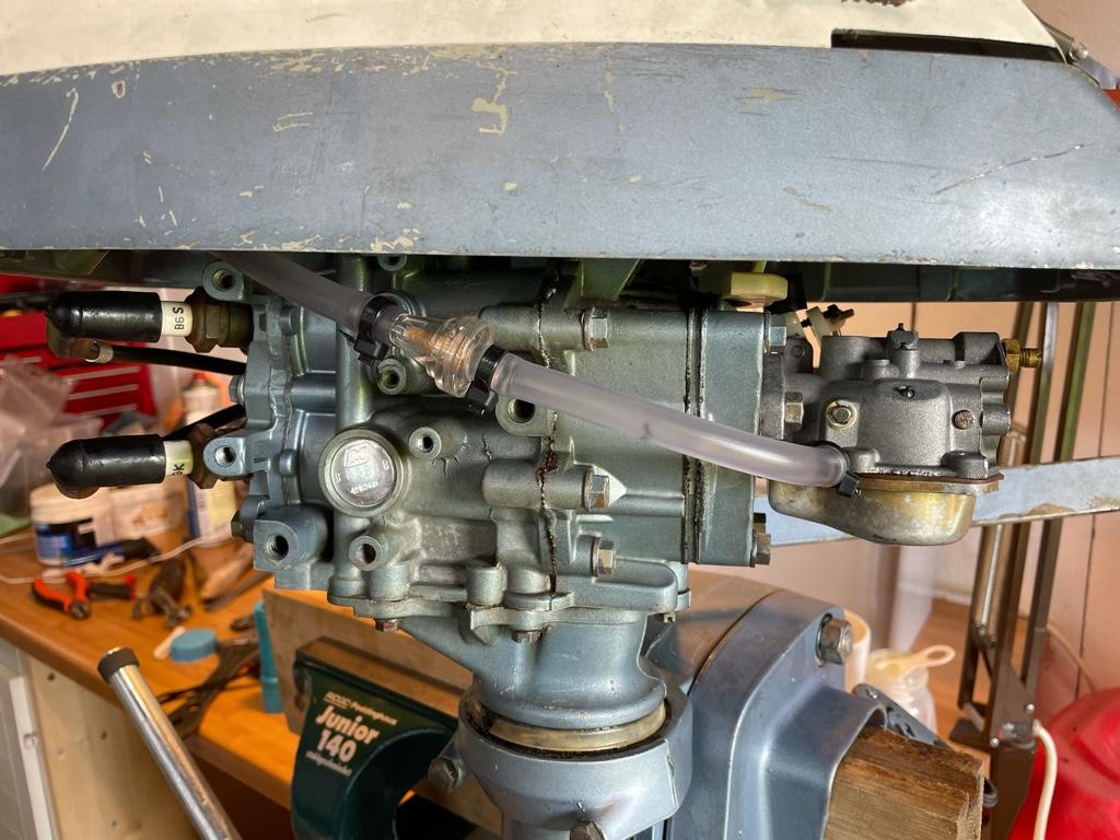

                          Sedan en typ 40 år gammal utombordare som används flitigt sedan stått bortglömd i en bod som ”återfanns” för 5 år sedan. En tvåcylindrig pjäs på maffiga 4 hästkrafter, givetvis 2takt. Den används en gång per år (kräftfiske) sedan ställs undan. Nåja den har fått sig en rejäl översyn med ny slang/filter lite inkontinens på ålderns höst. Justering här o var, tätat bränslekranen, justerat flottören då den kunde hänga sig, rengjort och åter fettat överfallen som man vrider motorn på, ny olja i slutväxeln. Den såg ut som en krämig latte. fixat fäste till chocken (ja jo det är hillybilly). Men går som en klocka om än en ruffig sådan. 🙂

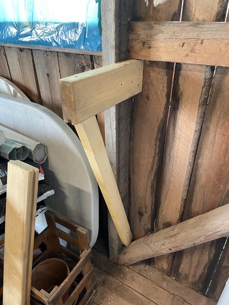

                          Sedan snickrade jag ihop en lämpligare förvaringsplats när den inte används.
