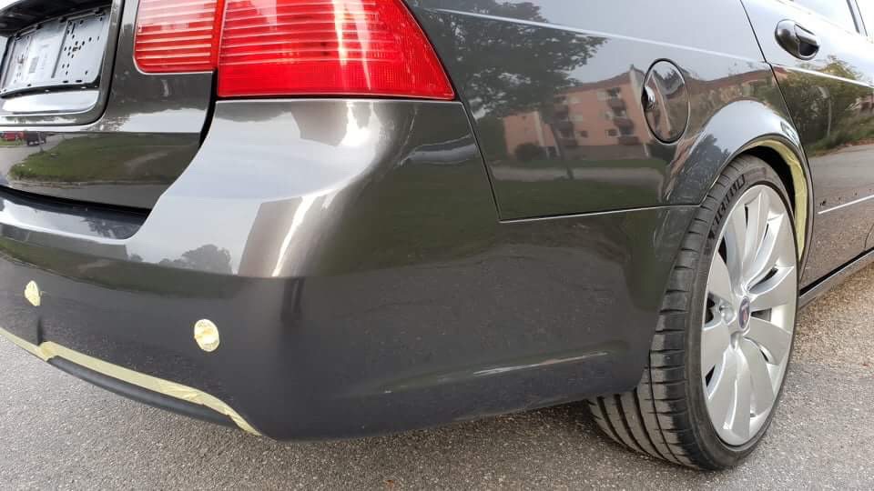

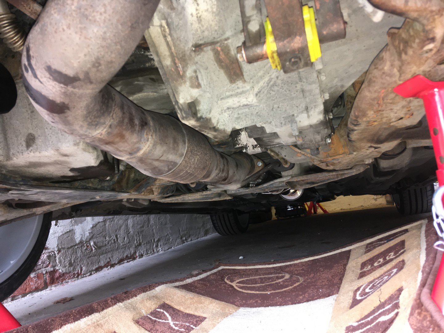

                    Så nu har det pysslats lite igen.
                    3″ DP, aluic har monterats på bilen (det som kommer från silverpilen).
                    Monterat på läppen på bakluckan, inte helt lätt.
                    Monterat in blåtandspucken till stereon. 🙂
                    Putsat lyktorna lite lätt
                    Tagit bort emblemen på bakluckan.
                    Justerat skärmar med karosslinjerna, de var lite ”off” innan.
                    Nu så ska bilen bara tvättas noga överallt för dammig är den.

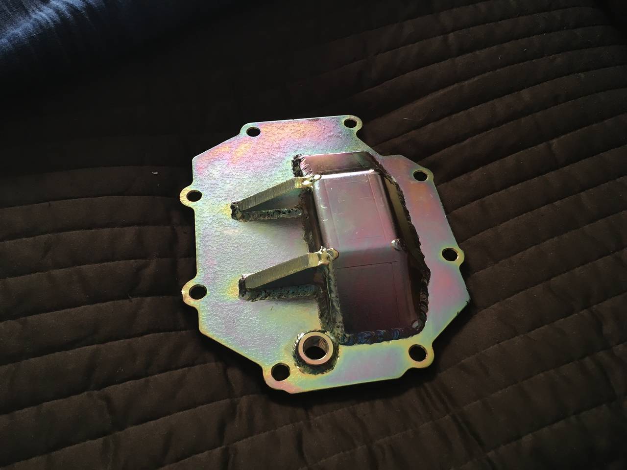

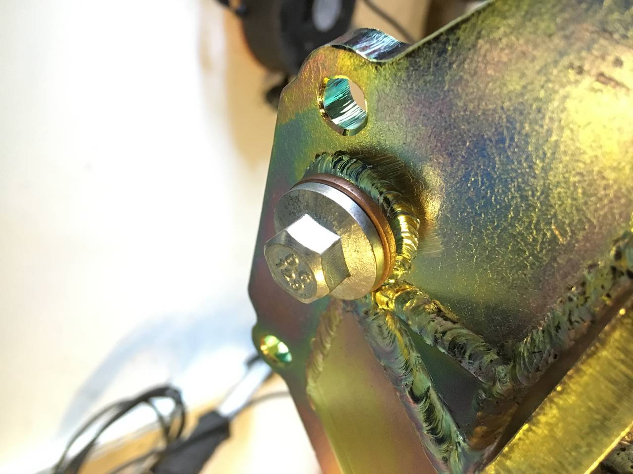

                        För ett par veckor sedan kom ettpaket från Polen med ett blankt förstärkt diff-lock till og900. Det var bara o passa på när det tillverkades en batch. Fördelen med detta var att det finns avtappningshål. Griffin rullar på som bäst, men saknar ”prestandan” silvepilen hade men detta får duga så länge. 🙂

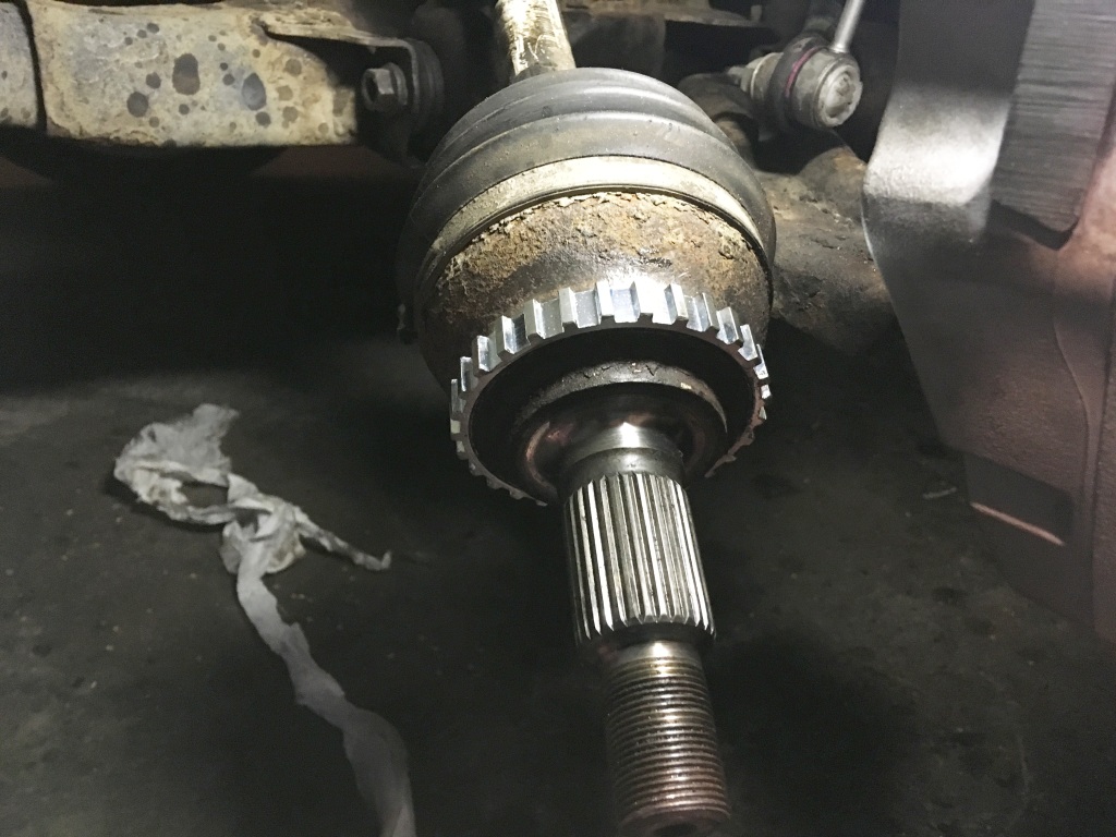

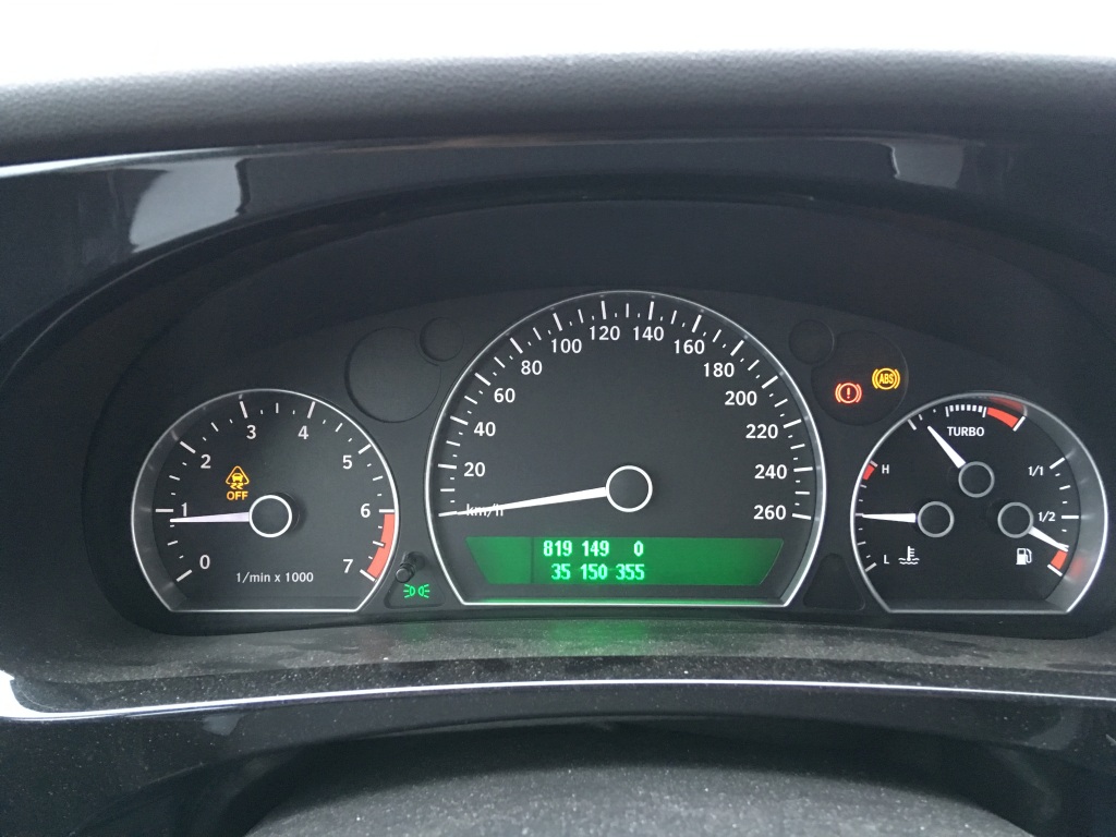

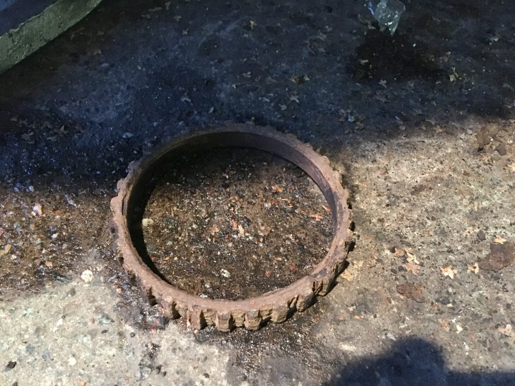

                          Tja, inte mkt som händer just nu. Man försöker fördela körningen mellan de bilar man har i stallet. Men så i torsdag så bjöd Griffin på ett litet kvällsjobb med brusten abs-krans. ABS kransen på höger sida byttes på garanti när jag köpte bilen men nu var det då vänster sidas tur. Ett jobb som man gjort flera ggr tidigare och inget komplicerat OM man nu får loss navmuttern vill säga… Jag har aldrig böjt och vridigt så många förlängare o rör tidigare under min ”mekar-karriär”. Navmuttern satt stenhårt. Nu hade jag turen att låna en elektrisk mutterpickadoll (garage-granne) å då till slut lossnade muttern. Tog sidådär 10-15 sekunder på full fräs men sen lossnade muttern.(Efter denna aktivitet så har jag införskaffat mig en mutterdragare) 🙂 Nya kransen monterades och låstes med loctite blåa gänglåsning. Har funkar bra är min erfarenhet iaf.

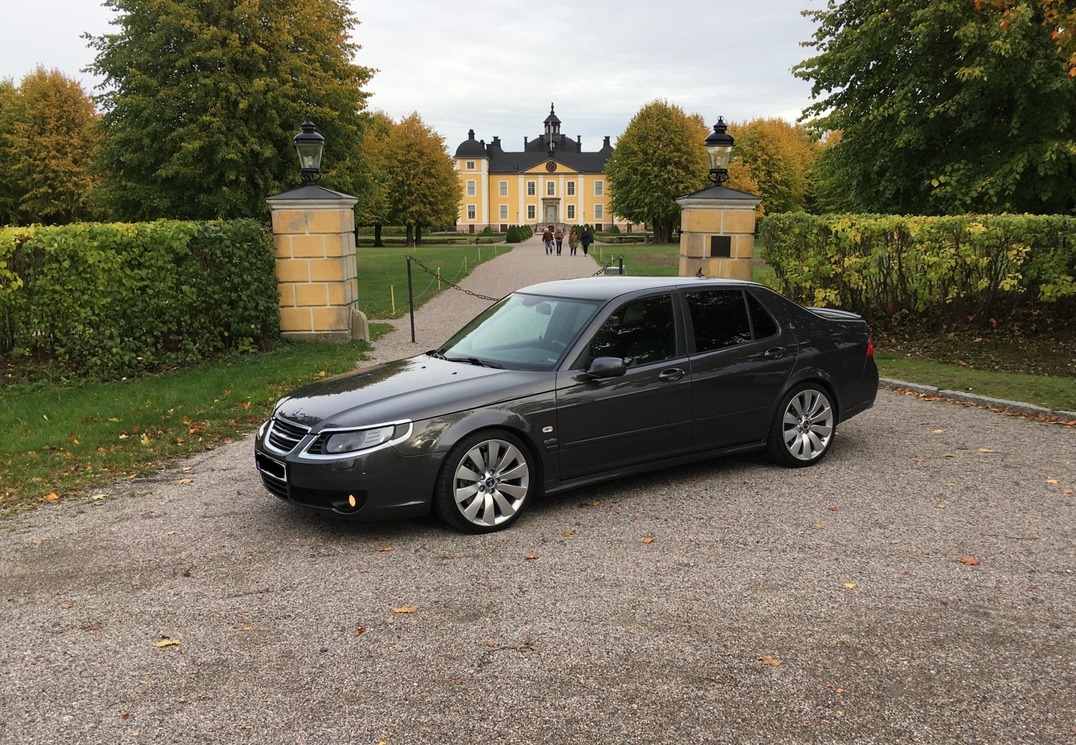

                            Inte hänt så mkt. Den gröne är avställd för säsongen. Griffin har fått en mkt grundlig rekond inuti och utanpå. Det tog en kompis i runda slängar 25 timmar totalt. Lackrengörning, polering samt lackskydd pålagt. Undrar om den ens var så här blank när den var ny. Det märks dock även efter att bilen inte är ny, men det går att leva med.

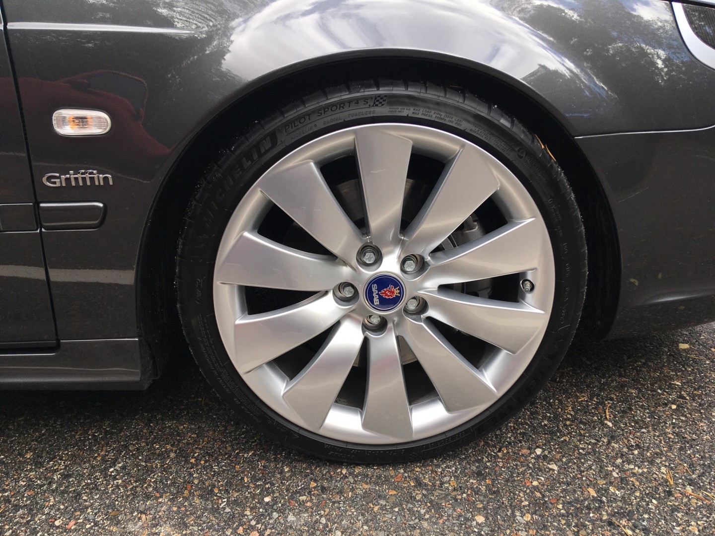

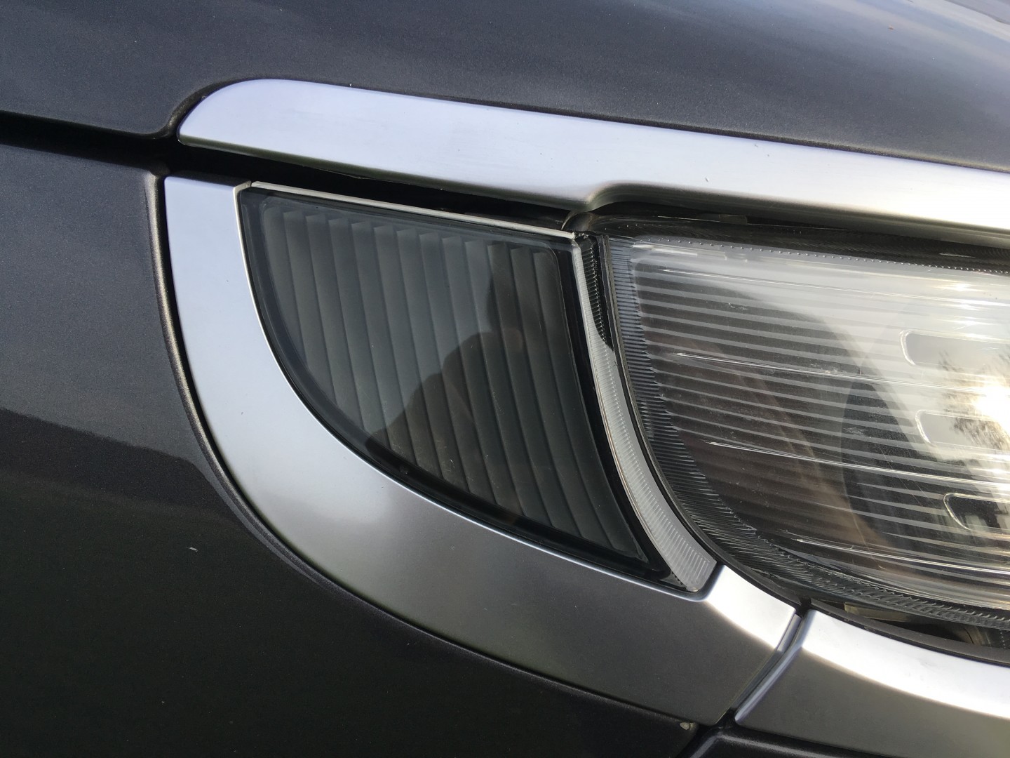

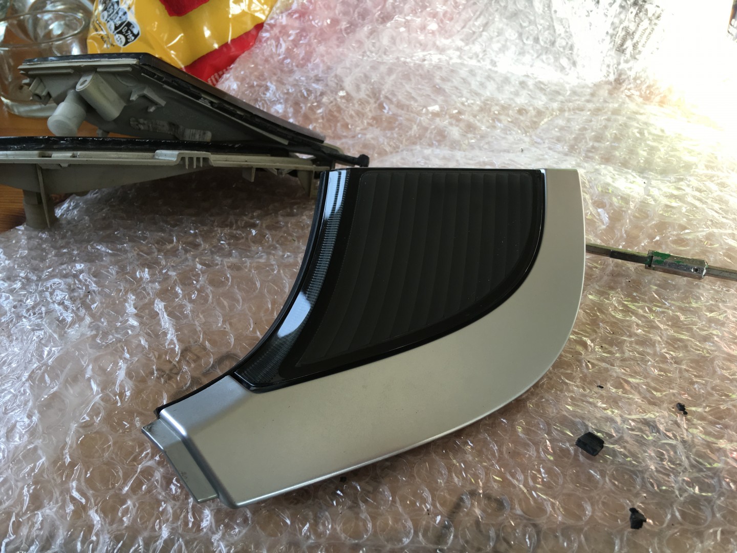

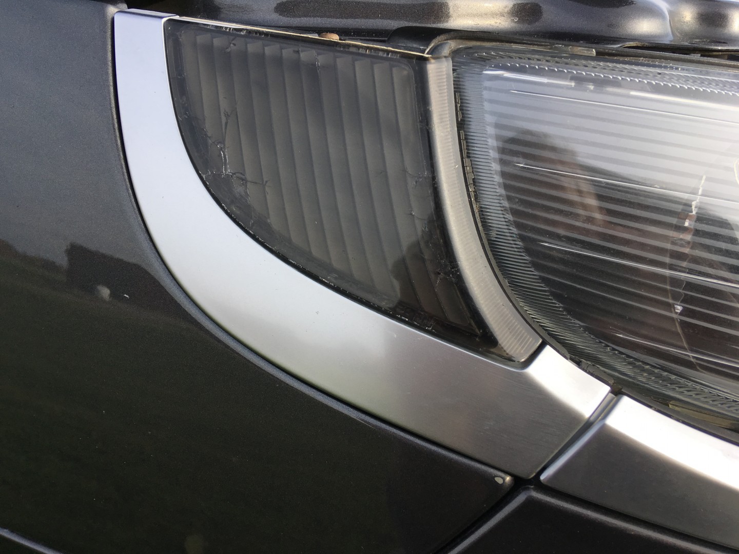

                                  Detaljer detaljer… Byte av sidomarkeringslyktor som de heter på saab-språk. De var spruckna i plasten o gummilisten var trött o trasig. Det finns idag inga vänster i Griffin utförande. Så jag köpte hö o vä i kromat utförande och flyttade över den matta listen som tillhör Griffin/Hirsch grillarna till 9-5. Nöjd med resultatet.
