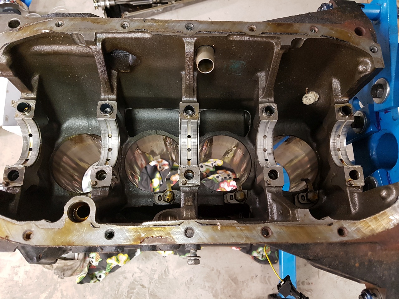

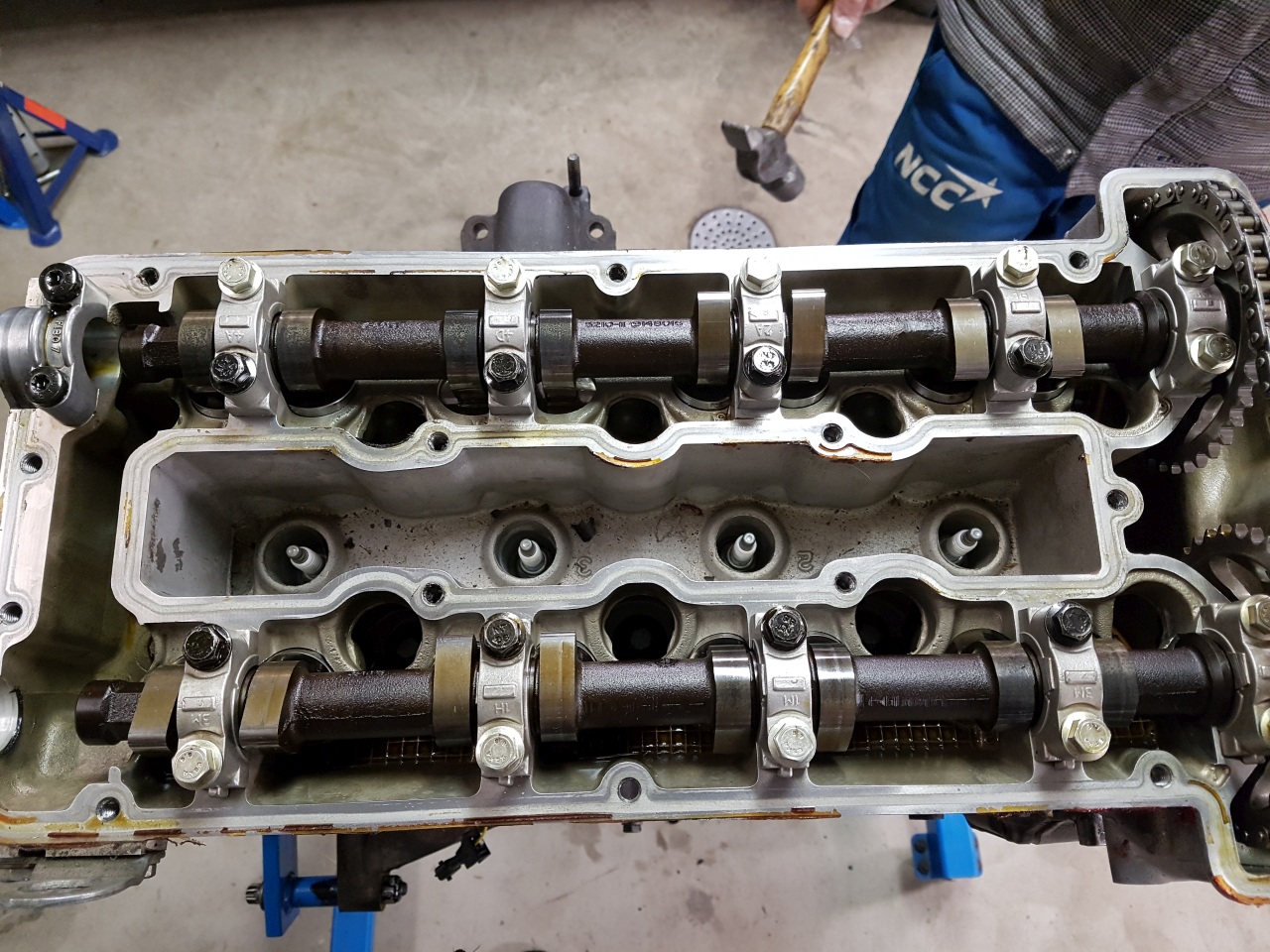

                    Liten sido grej. Motorn från silverpilen ska få en rejäl genomgång både inuti och utanpå så att säga. Motorn öppnades igår för en första inpektion, det ska inspekteras mera men här är ett par bilder jag frått från mekanikern iaf så långt. Det som var anmärkningsvärt är att båda släporna till balans och kamkedjan har gått av. Inget jag el mekaniker sett förut på en b235 iaf. Motorn monterades fabriksny 2012 med wössner kolvar, senare 2016 monterades 9000 kammar och fjädrar. Motorn rullat 9150 mil, oljebyten vid 527 mil i snitt. Mestadels GM Dexos 2 olja förutom Mobil1 vid några tillfällen. Bränsle har varit e85 från ny, ibland ngn tank bensin. Sträckaren har kollats vid ett par tillfällen.
                    6300 mil, sträckaren ute 10,6 mm
                    9153 mil, sträckaren ute 12 mm (vet inte hur mkt släporna påverkar detta)
                    För övrigt så är det rent och snyggt och inget annat som hittats. Det kommer komma mer bilder på lager och oljepump vart efter det demonteras. Allt ska köras i hettvätt och inspekteras.
                    Motorn kommer fårn denna bil och hade aktuell spec på maskin när den tog ut.
                    https://www.garaget.org/?car=195135
                    //B

                      januari 4, 2019 kl. 10:12 #453658
                      Skumt med skenorna. Ser ju inte bra ut men verkar inte ha gjort så mycket heller.
                      Antar att toppen varit av när det monterats Wössner? Kan skenorna blivit skadade redan då ?
                      Det är ju lite trix att få toppen förbi skenorna om man släppt ner kamdreven.
                      Noterar att det ser ut som en ”reva” i plåten under vevaxeldrevet. Kan något stort ha följt med runt ?
                      Ser ut som en buckla i oljesugröret eller ser dom ut sådär ? Minnet sviker 🙂
                      Syns att det servats ofta !
                        januari 4, 2019 kl. 13:58 #453661
                        Ja det har den, innan nya maskin hamnade i bilen så att säga. Byte av motor och samtidigt byte till wössner och senare till 9000 kammar är allt gjort av Maptun.
                        Jo, men frågan är vad som orsakat revan/bucklan.
                        Det ska se ut så.
                        Syns att det servats ofta!
                        Ja det märks helt klart, det ger ju visst bevis på att maskin sköts och att det är ”fabriksnytt” inuti iaf utseendemässigt.:)
                          januari 4, 2019 kl. 14:27 #453662
                          Men en fabriksny motor ?!? och inget löst skrot i motorn nu ?? verkar ju helskumt… har svårt att se nån logik i det.
                          Min spontana tanke, antingen var inte motorn fabriksny utan hade ett okänt förflutet eller också vet Maptun något som inte du vet.
                          Teori 1
                          Kedjeras kanske ?
                          Tänker att ett kedjeras kan skada både släpor och plåt.
                          Teori 2
                          Tappad skruv eller mutter kanske ?
                          Skadorna på plåten är ju något ganska kraftigt som orsakat.
                          En mekaniker som tappat en skruv och det har uppdagats vid uppstart. Efter det har tråget och skruven plockats bort, allt verkar ok och bilägaren får inget veta.
                          Hursom, skönt att det inte blivit värre skador än så. Håller en tumme för att pumpen ser ok ut
                            januari 5, 2019 kl. 13:10 #453711
                            Men en fabriksny motor ?!? och inget löst skrot i motorn nu ?? verkar ju helskumt… har svårt att se nån logik i det. Min spontana tanke, antingen var inte motorn fabriksny utan hade ett okänt förflutet eller också vet Maptun något som inte du vet.
                            Teori 1 Kedjeras kanske ? Tänker att ett kedjeras kan skada både släpor och plåt.
                            Teori 2 Tappad skruv eller mutter kanske ? Skadorna på plåten är ju något ganska kraftigt som orsakat. En mekaniker som tappat en skruv och det har uppdagats vid uppstart. Efter det har tråget och skruven plockats bort, allt verkar ok och bilägaren får inget veta.
                            Ja motorn var fabriksny, inga lösa delar hittade i motorn. Pumpen ska demonteras och kollas inklusive allt annat och dokumenteras.

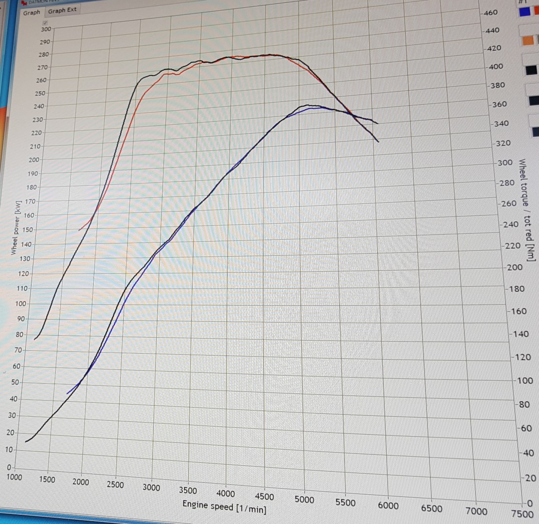

                              januari 5, 2019 kl. 14:22 #453713
                              Hej Björn!
                              I vanlig ordning gör du allt i min mening, rätt och riktigt. Kul att se! ?
                              Den setupen på motorn måste vara den ultimata kompromissen mellan prestanda och körbarhet?
                              #6 och 9000 kam, vad kan du förlora i botten mot orginal, 100 varv eller så och på toppen vinner du 30 hk mot original 15t?
                              Mina vilda spekulationer men att gå upp i turbostorlek så kommer all tillkomande effekt över 4500 varv (spekulerar vidare ?).
                              Eller är du sugen på 400hk och 19t ??
                                januari 5, 2019 kl. 22:09 #453758
                                Hej Björn!
                                Kul. Silverpilens koncept gällande motor och hårdvara var i mitt tycke ett lysade koncept. Kanske ngt tröttare i botten inget som störde men pigg på höga varv och inga problem att dra till varvstopp. 19T har aldrig varit aktuellt för mig utan ville ha 15T snabbhet och bevisligen orkar ändå leverera en hel del hk. Så jag var nöjd, så kommer denna motorn att hamna i Griffin framöver så är det samma koncept som gäller. 🙂 Nedan är grafen från rotortest efter att Fredrik på Maptun var färdig med mappningen den 1:a april 2016.
                                Lite pigg var den allt…
