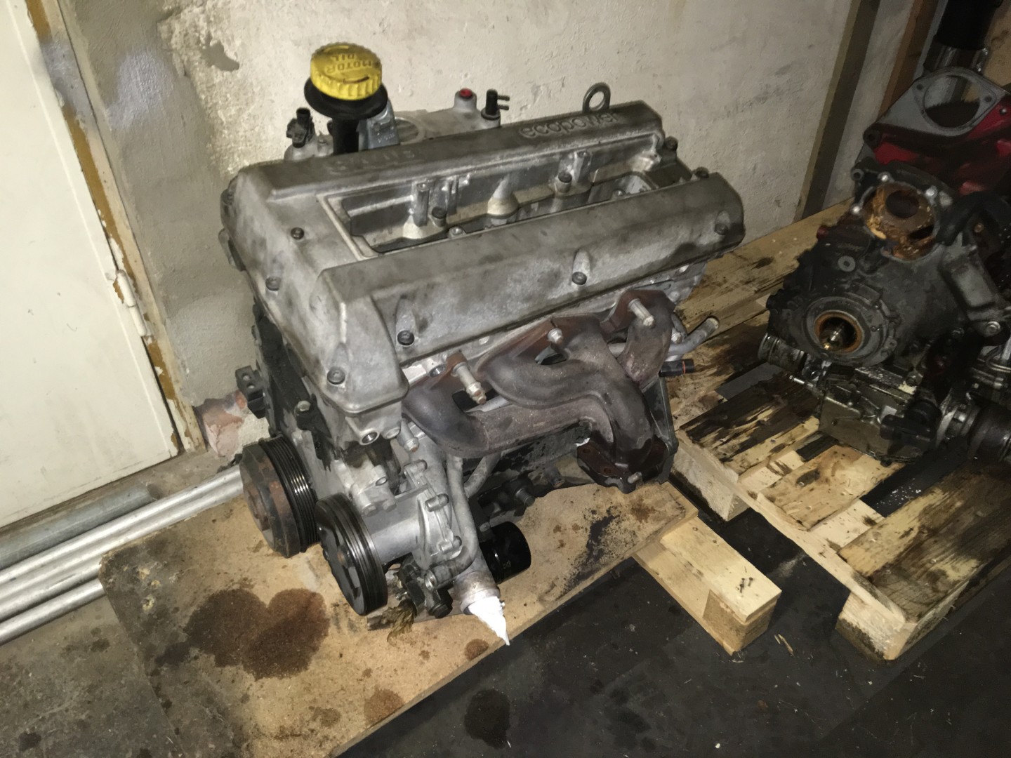

      Den är avveklad, den började bli gammal och ”vi” var nog färdiga med varandra sas. Jag plockade ur allt Hirsch och motor, IC, DP samt lite annat. Rättare sagt en mekaniker demonterade Motorn, DP, IC plus lite annat. Som tack för besväret fick han överta bilen. Hirschdelarna såldes till en kille i Beligien. Motorn håller på att renoveras, bilderna ovan är den.. DP och IC sitter på Griffin.

          Liten uppdatering. Motorn från ”Silverpilen” är under översyn och tillfixning en bit Norrut från mig geografiskt. Känns tryggt och bra och ska bli kul o se det färdiga resultatet framöver. Har fått ett smakprov på hur det ter sig så långt iaf. 🙂

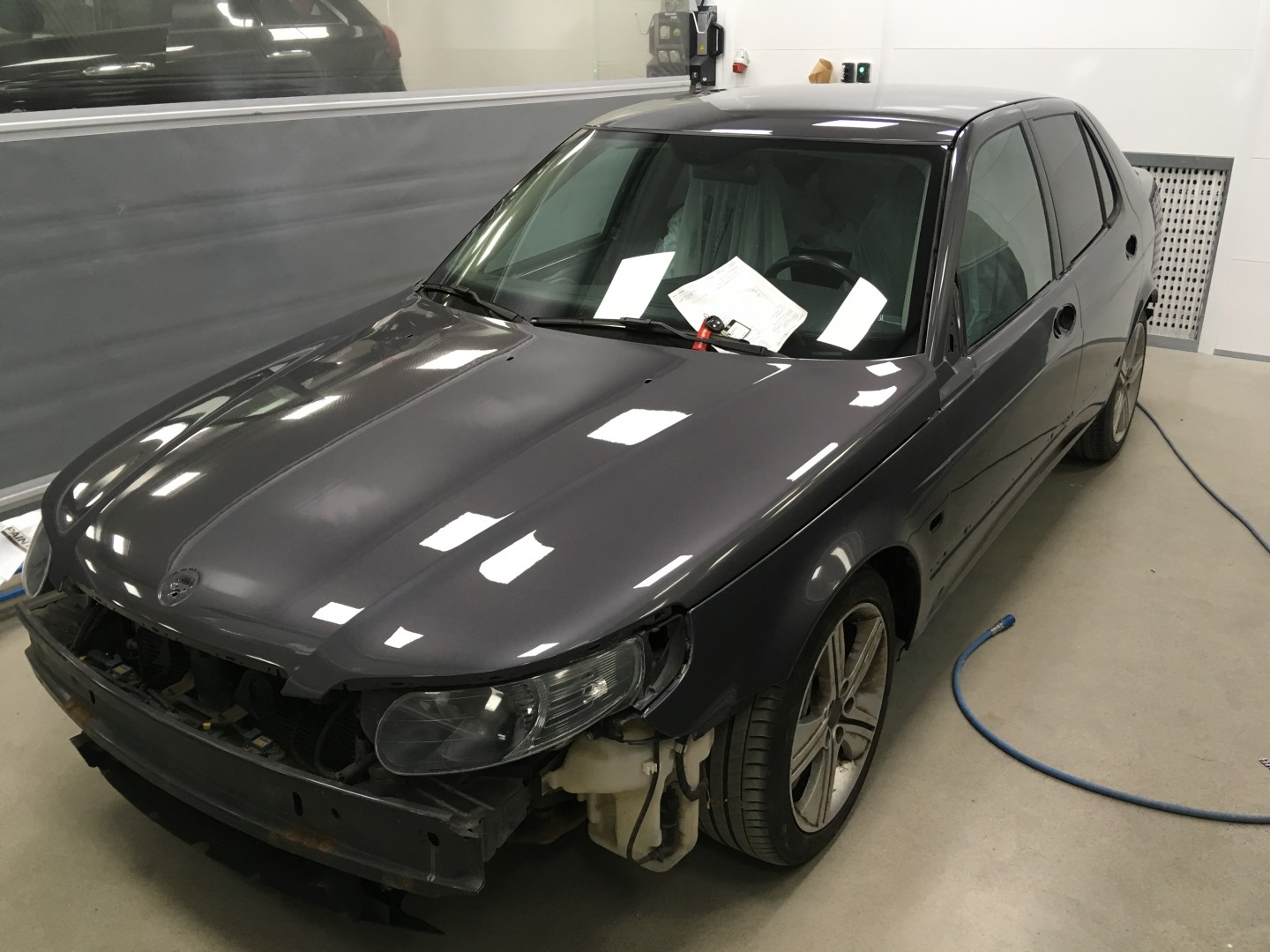

          Efter att Griffin fick sig en sanering av rost i hjulhus trösklar mm så skulle vissa delar på bilen lackas om. Men efter en del diskussion med herrn som skulle utföra lackjobbet och att bilen ändå är 10 år gammal så blev det som det blev… ..det spårade ur lite… 😛
          Det är inte lätt att hitta en firma som vill åta sig en hellack idag då det är betydligt mer lukrativt att ta försäkringsjobb och lacka om en dörr eller front. Dealen är att de jobbar på bilen när de har luckor i deras scheman och därav blir det lite längre leveranstid. Men det är ingen panik för min del. Ska bli spännande att se det färdiga resultatet även här.

          Det tog många timmar att riva ned och demontera bilen så långt jag nu kunde innan jag skulle köra iväg bilen till lack. Å det lär ta minst dubbelt så lång tid att plocka ihop den igen. Men det ska bli ett nöje. Här är ett par bilder på hur bilen såg ut innan det bar iväg till lack.

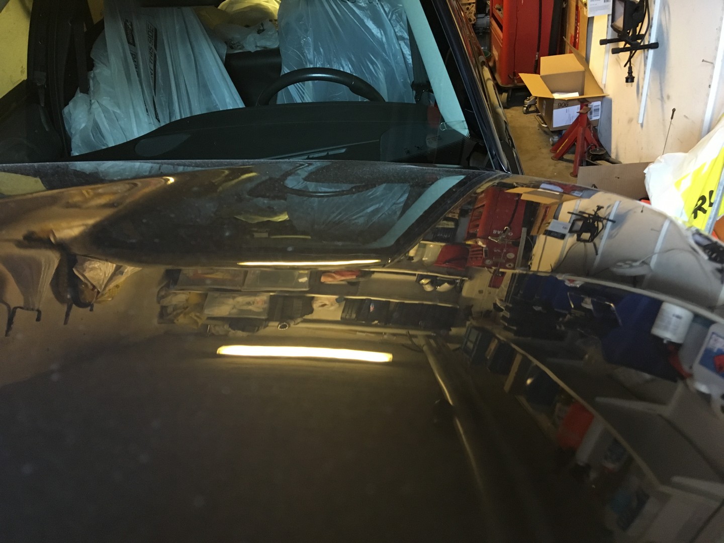

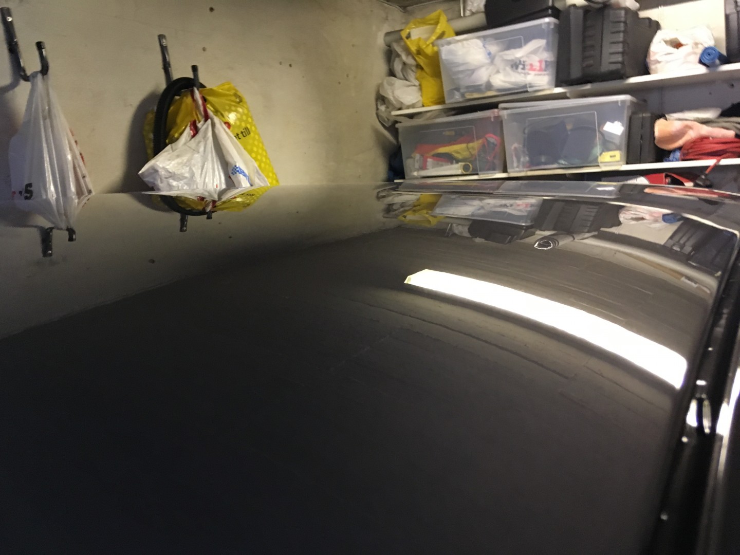

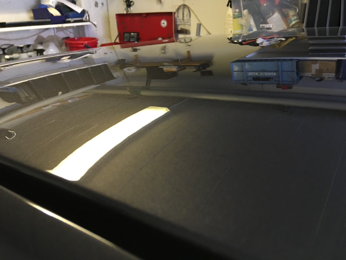

                  Fick lite oväntat en ”teaser” på Griffin idag, ser lovande ut. 🙂

                    Idag dök teaser 2 upp.. 🙂

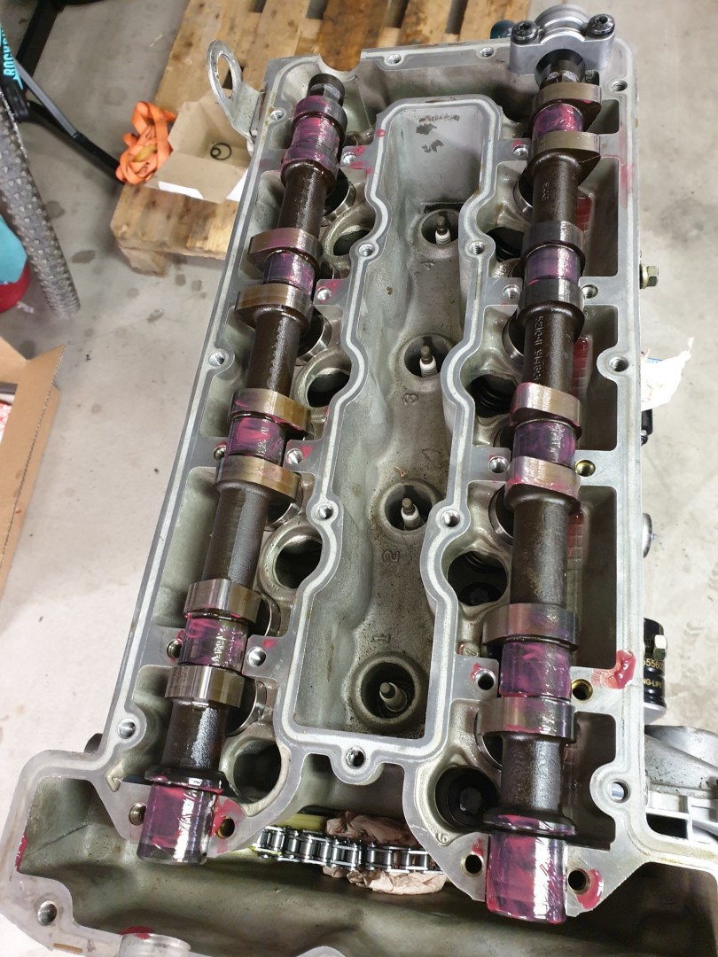

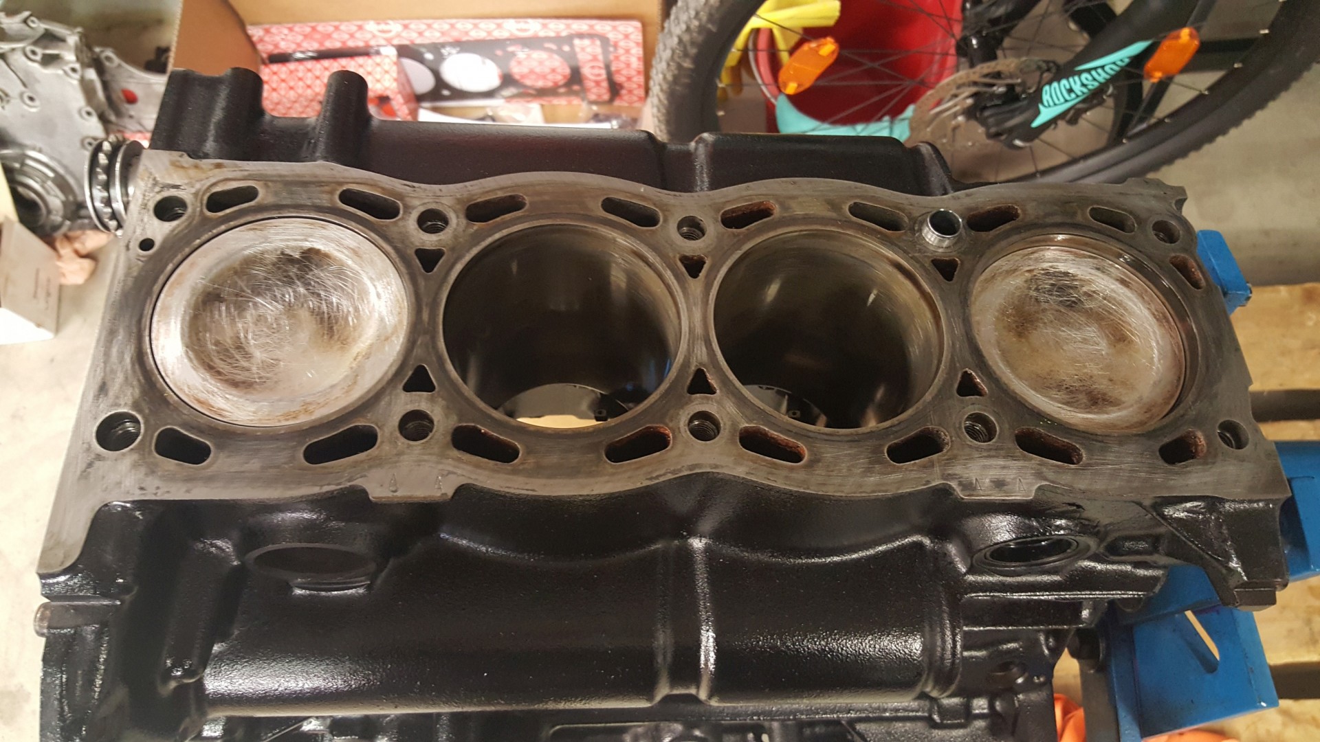

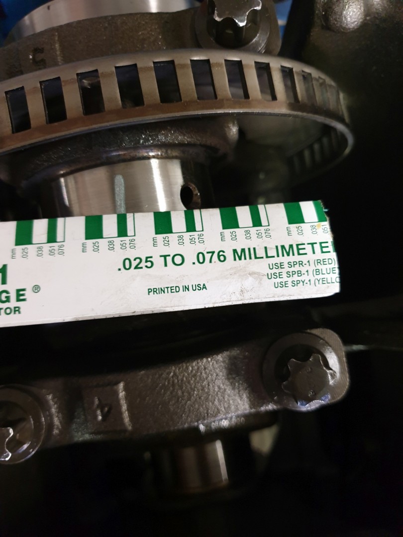

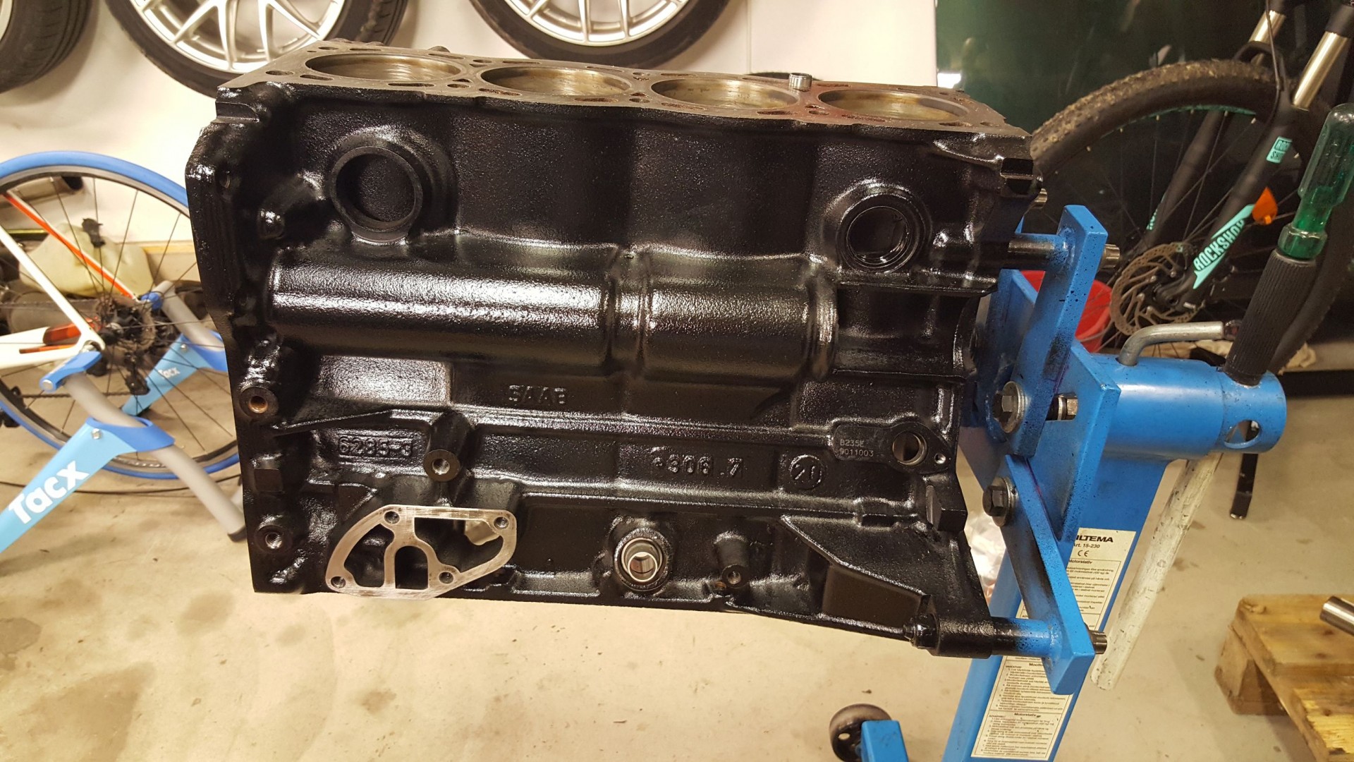

                            Igår så hämtades Silverpilens motor hem som fått sig en grundlig genomgång, med ny kam/bal transmission, lager, lager/lagerhus balansaxlar, kolvringar, packboxar, oljepump, termostat, givare, Maptun hårdare ventilfjädrar och en skvätt tvätt o färg. Rent mekaniskt så var motorn i mkt bra skick förutom att släporna var av. Tack Johan för gott arbete. 🙂 Ett par blandade bilder från genomgången.

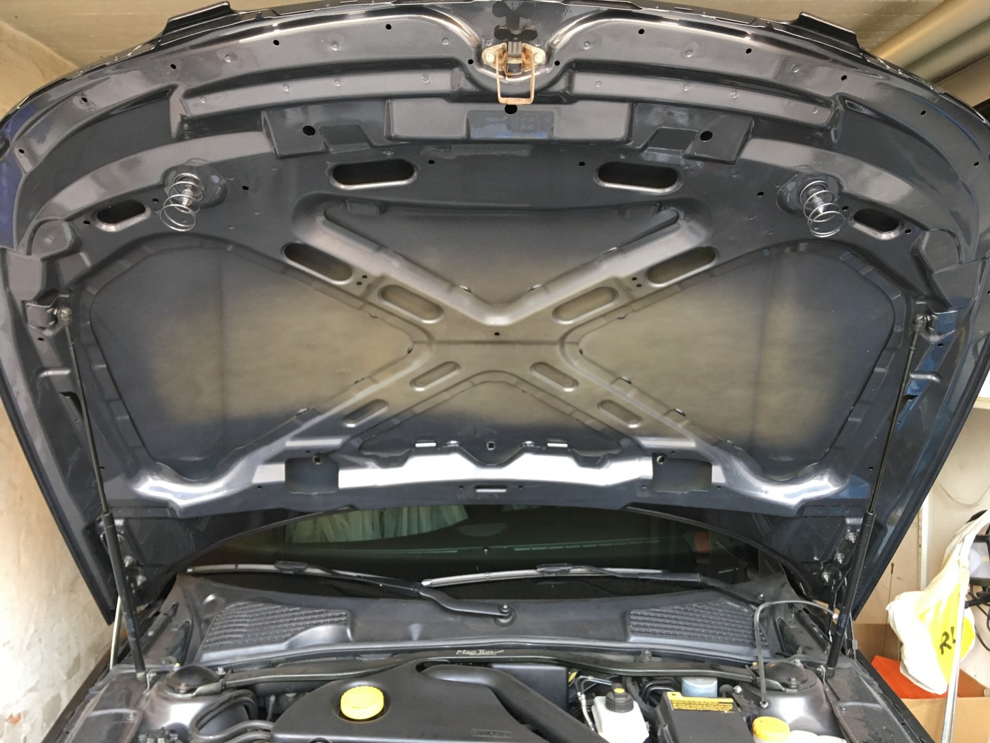

                                  Igår var dagen då man fick hämta hem Griffin från lackfirman. Kul att se färdiga resultatet irl som hittills efter lite koll ser riktigt bra ut. Stötfångare fram o bak samt sidokjolar blir hemlevererade i skåpbil i morgon, det e service det. 🙂 Nu återstår det dock några timmar av återmontage och ihopsättning….
