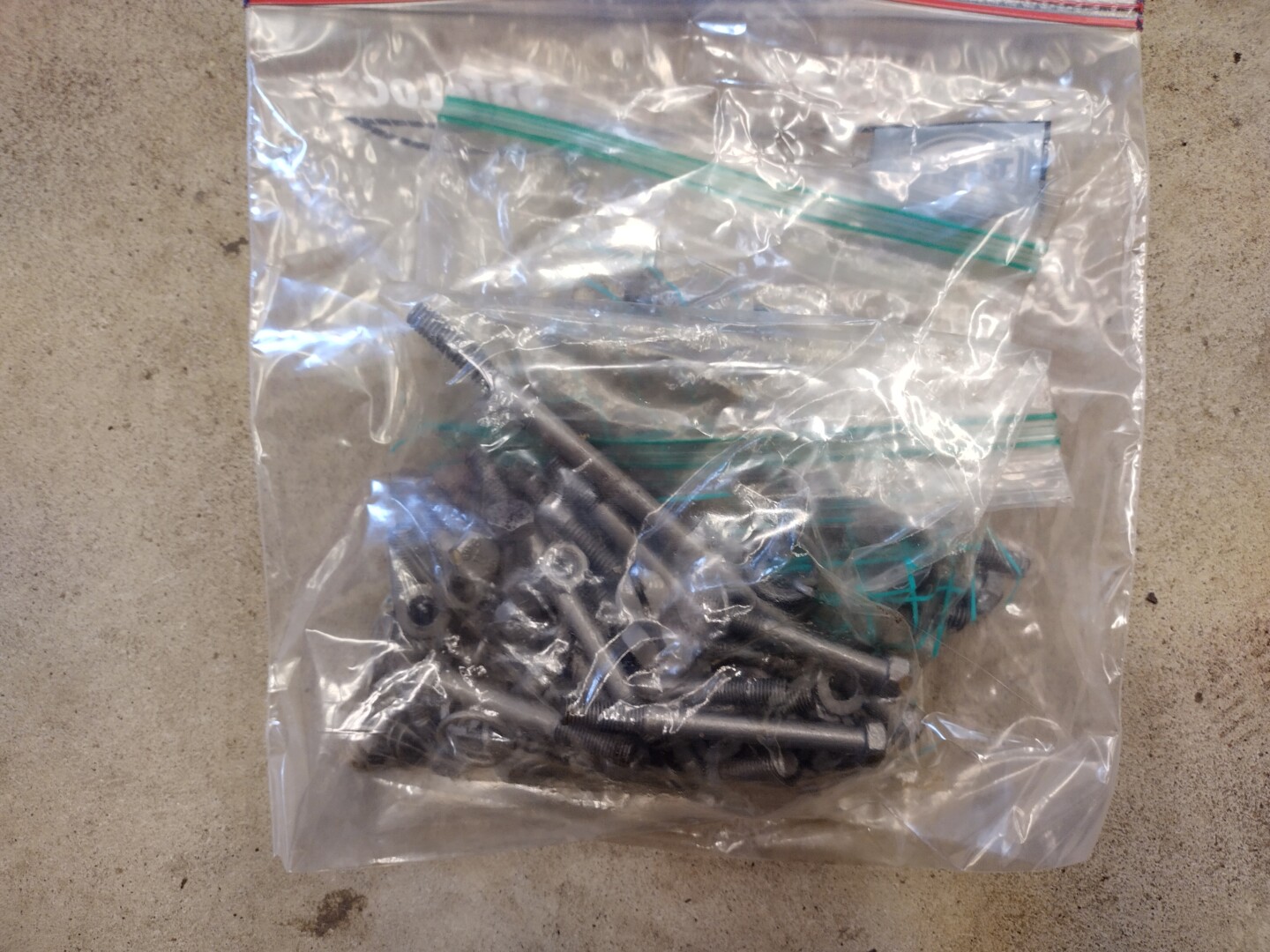

De vattenpolerade delarna hade lite olja på sig, men inget som är avsett för långtidsförvaring, så jag ville måla de delar som skulle målas, och olja in övriga delar.Smådelar som fästelement (skruv, mutter, brickor, osv.) och diverse smått och gott dränktes i tunn olja tills slutgiltig ytbehandling sker.

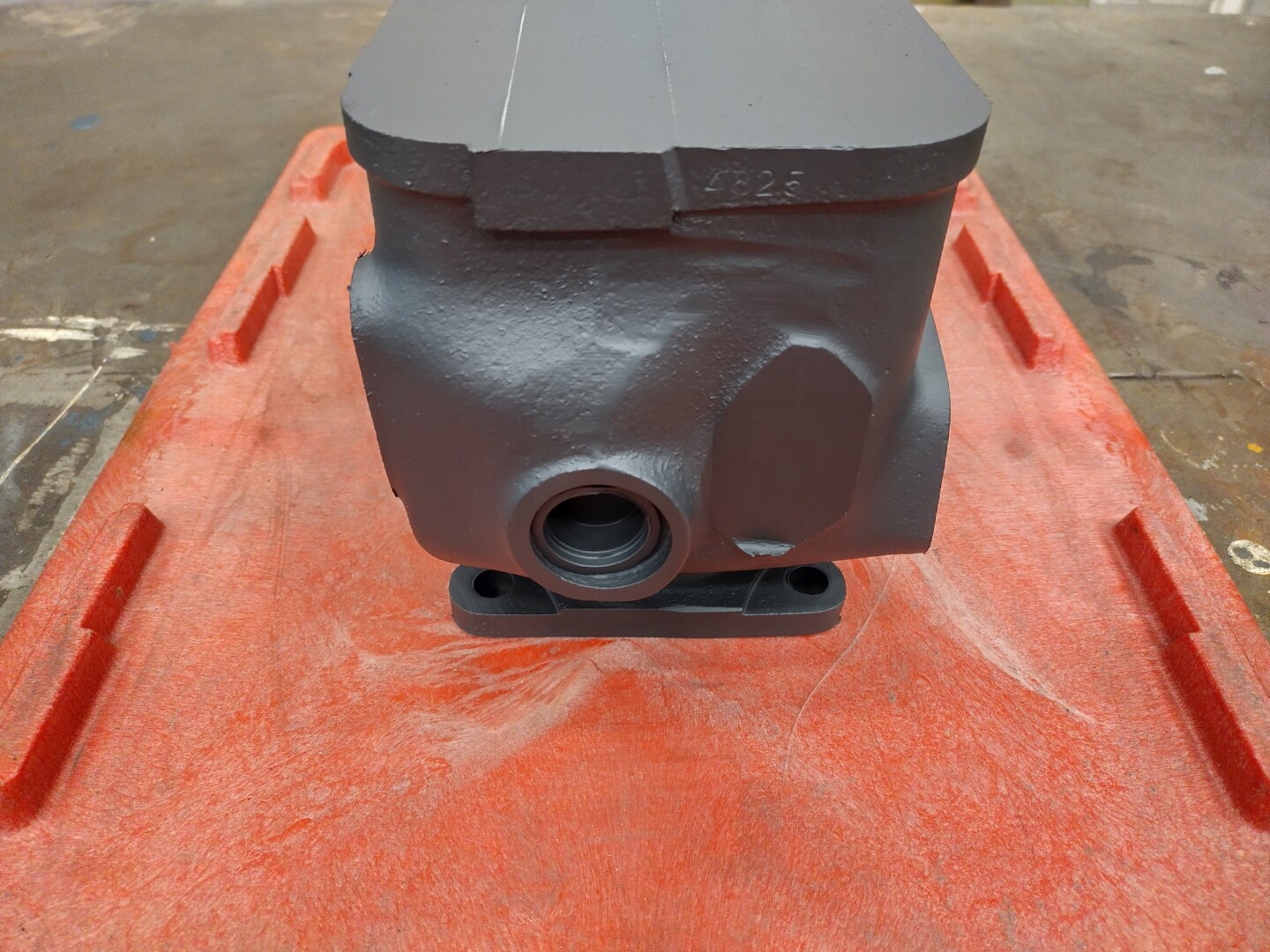

Detta endast för korrossionskydd.Lite större delar som skulle få färg på sig, förbereddes för målning med avfettning. Lite puts med ”björntunga” där lite ytrost hade uppstått.
Tutorna hade en skumgummibit intryck in ”trumpeten” (öppningen) så att inte blästringsmedia skulle skada innanmätet.
Blåste ur dem försiktigt med tryckluft, och lite glaspartiklar hittade sin väg ut.
Skall nämnas att glaspartiklarna från den vattenpolering som använts här, är mer som ett damm (typ som mjöl), så det når in i alla skrymsler och vrår.Glans svart är såvitt jag förstått ”standard” kulör på 92:ors diverse delar, åtminstone på A-modellerna.
(vilken färg som helst, så länge det är svart…. eller vad vi råkar ha liggandes runt knutarna)
Tutorna blev ju riktigt fina.
Andra sidan (med den stora sfäriska kåpan) hade lite ojämnheter från rost, men det syns ju inte på denna bild 🙂
