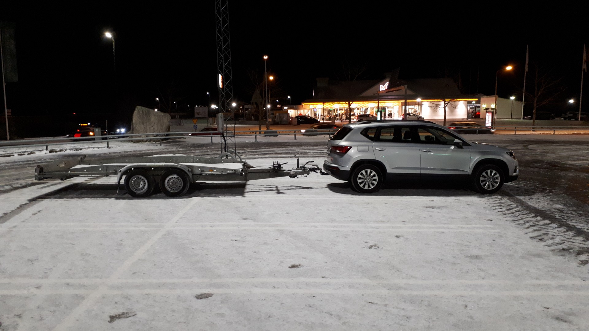

                Och nu hade jag ju bil med inkopplad trailer, endast några timmar ”efter schemat”.
                Blev hungrig av grejandet, så lite snabbmat innan jag åkte och plockade upp cykeln från biluthyrningsfirman, och körde hem den på trailern.
                Bil och trailer
                Byte till lite finare kläder, en koll att spännband, verktyg, buntband, silvertejp, kartongpapp, presenning, telefonladdare, arbetskläder, etc. var medpackat,
                och så blev nästa destination för fordonskombinationen julfesten i fråga.

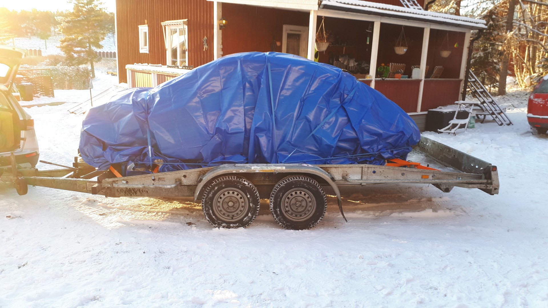

                Jag hade räknat/uppskattat körtid, och att trippen hem skulle ta längre tid då jag behövde köra lite långsammare och försiktigare, med last på trailern.
                Det tog längre tid än uppskattat/räknat.
                Jag fick ringa biluthyrningsfirman och fråga om jag kunde lämna tillbaka bilen senare än överenskommet.
                Kopplades runt mellan öppna kontor över helgen, men det gick ändå bra att ordna det.
                Hemresan gick bra, några regelbundna stopp för att kontrollera spännband och presenning, och ett par pauser med bränsle till bil, matbit och te till mig.
                Väl hemma igen var jag faktiskt rätt trött. Lyckligtvis var det knappt någon trafik och bra med parkeringsmöjligheter för ekipaget.
                Köpte dubbla parkeringsbiljetter, ”bara om ifall att”.
                Jag ville egentligen inte lämna bil och trailer obevakat vid gatan, eftersom det började ljusna och stads-sorlet sakta kom igång.
                Men jag tog ändå en liten paus innan det var dags att åka iväg till förvaringsplatsen, där jag hade stämt av med dess ägare att jag skulle lossa bilen.
                Allt stod kvar i ljuset som det lämnats innan, vilket var en lättnadens syn.

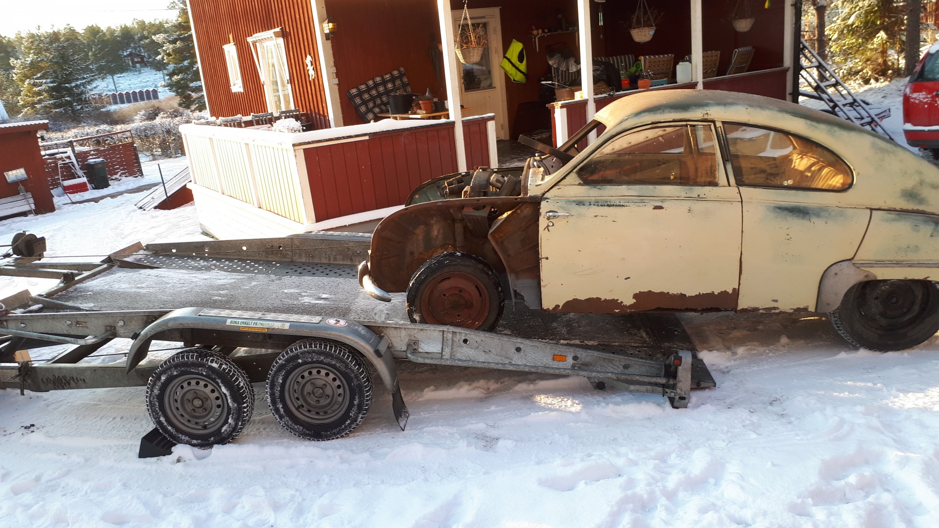

                Förvaringsplatsen för bilen framöver låg inte långt borta, och jag mötte upp ägaren och hans hjälpreda, inom hyfsad överenskommen tid.
                Vi fick allt slita för att få av Putte från trailern, då däcken var helt lufttomma, och några bromsar låg på.
                Men såhär i efterhand kan man inte klandra en 68-åring för att vara lite tveksam till ny logi efter en flytt i kall och mörk vinter.
                Ett spännband hade gnagts lite, presenningen hade lite skavhål, men utöver det hade transporten gått bra.
                Jag försökte att bära så mycket som möjligt av de tunga lyften, för inte ge ett lat-aktigt-intryck inför ägaren.
                Denne hade med all rätt kunnat säga att, ”dedär drar du inte in i min lokal”, eftersom mycket av de lösa delar inte precis var glänsande om man uttrycker det så.
                Dock, ändå av stort värde för mig. Lyckligtvis gick det bra, ägaren berättade att han själv mindes när dessa modeller rullade på vägarna,
                och tyckte att detta skulle blir ett intressant projekt.
                Med allt undanstuvat, inlåst och klart, var det med en stor lättnad jag körde tillbaka.
                En nivå utav lugn, att kunna slappna av för ett tag framöver, att få sova! Kändes bra. Tror det kom ett litet skratt för mig själv.
                Så, åker först hem och hämtar cykeln, lämnar den vid biluthyrningsfirman, åker och lämnar trailern, tankar bilen en sista gång, lämnar bilen, cyklar hem.
                Mörkt, trött, men ändå nöjd ?

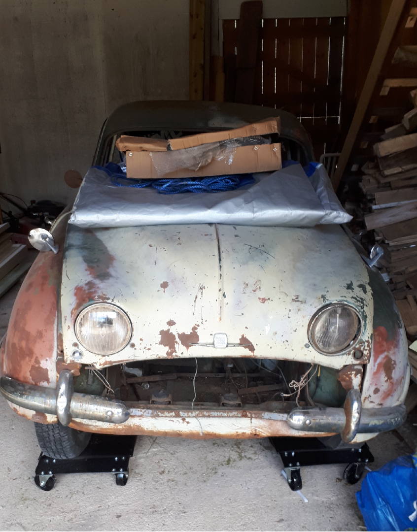

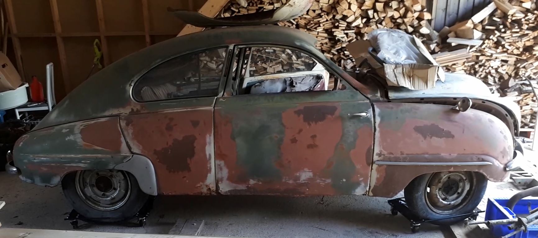

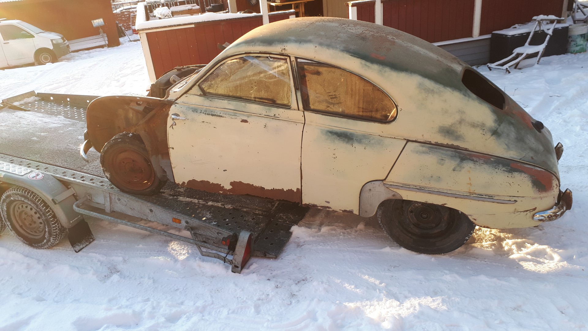

                              Vår! Våren 2020 närmare bestämt. Faktiskt på dagen exakt ett år sedan.
                              Efter vinterförvaring kunde jag nu äntligen börja ta en ordentlig titt på Putte, utan att frysa.
                              Vid första anblick ser väl bilen inte ut mer än en ful fisk som fått en käftsmäll, men det ska nog gå att råda bot på.
                              2a Maj 2020
                              På bilden saknas grill, men jag fick med en lös grill.
                              Snett framifrån
                              Putte baksida
                              Jag hyr förvaringsplatsen, men den delas med annan förvaring också, såsom ved exempelvis.
                              Bilen är ursprungligen grön (den gröna färgen SAAB använde från flygplanstillverkningens överskott), men har senare blivit ommålad vit. Den gröna färgen verkar dock ha stött bort mycket av den vita. Vill nämna att den gröna färgen sitter stenhårt. Gedigen färg.
                              Finns även slumpmässiga inslag av rostbrun färg.
                              Putte_höger_sida

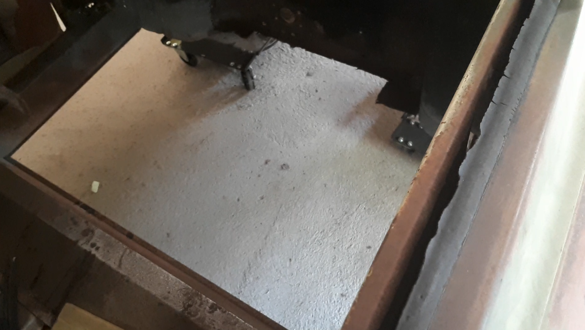

                              Bilen hade enligt min förståelse, stått utomhus ett antal år då även några fönster söndrats av stenkast,
                              och när vatten kom in i bilen, var golv och trösklar dömda.
                              Bilen har ett påbörjat plåtarbete i golv och trösklar från tidigare ägare.
                              Främre golv saknas i bil, men jag fick med en formad plåt till det.

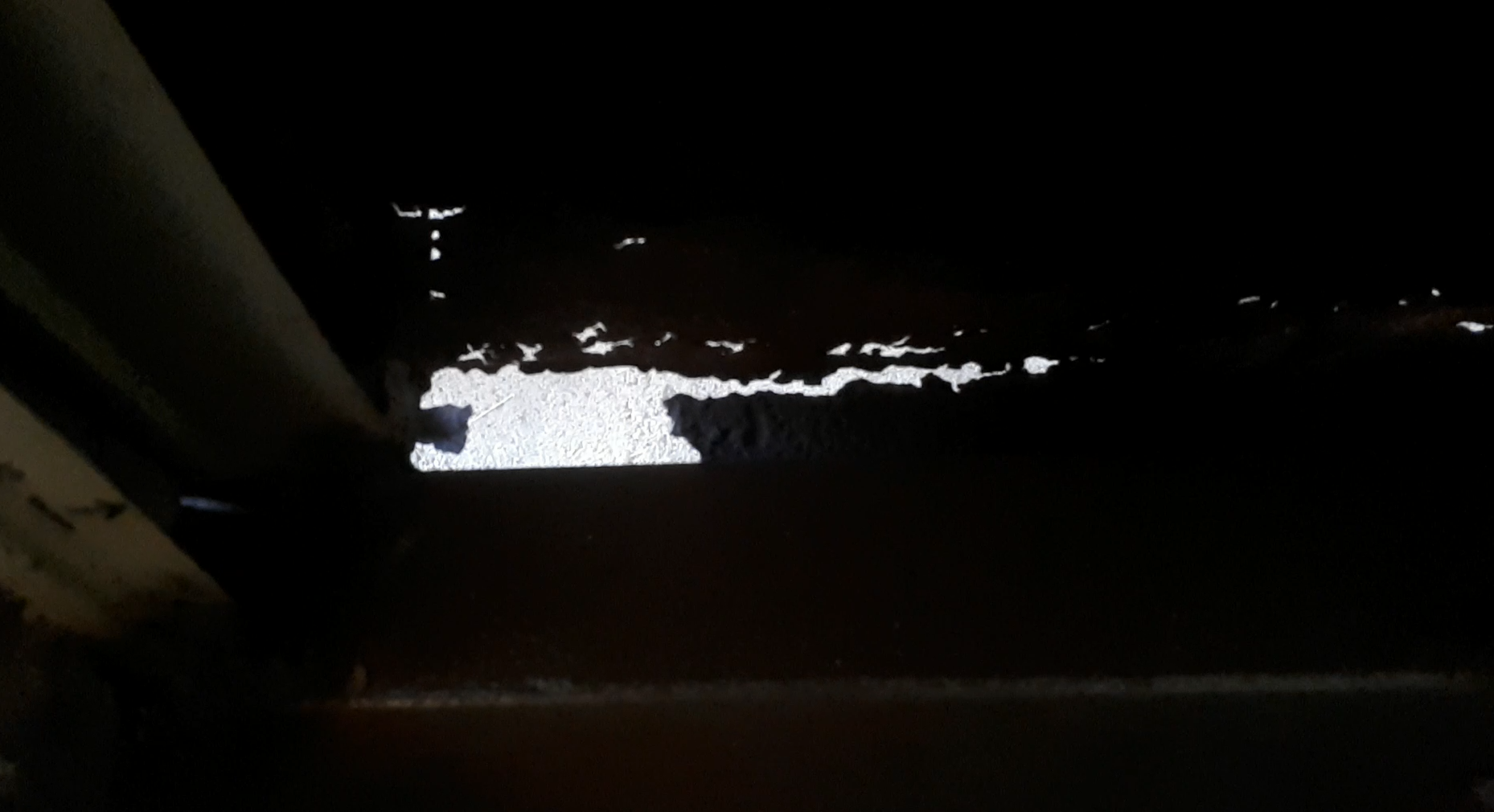

                              Nedre karossidor och nederkant av dörrar behöver ny plåt.

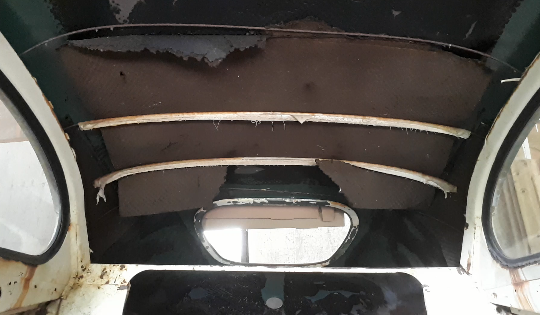

                              Ju högre upp på bilen, desto mindre rost finns det, men inredningen är mer eller mindre helt borta.
                              Bakre golv
                              Avsaknad av främre golv
                              Nederkant av karossida
                              Innertak

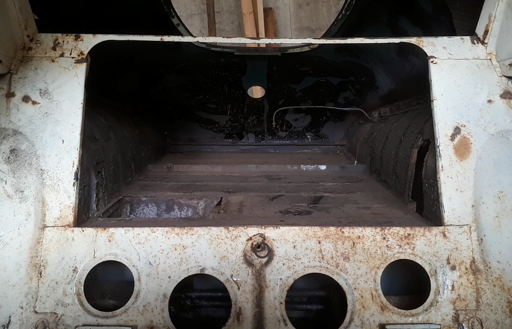

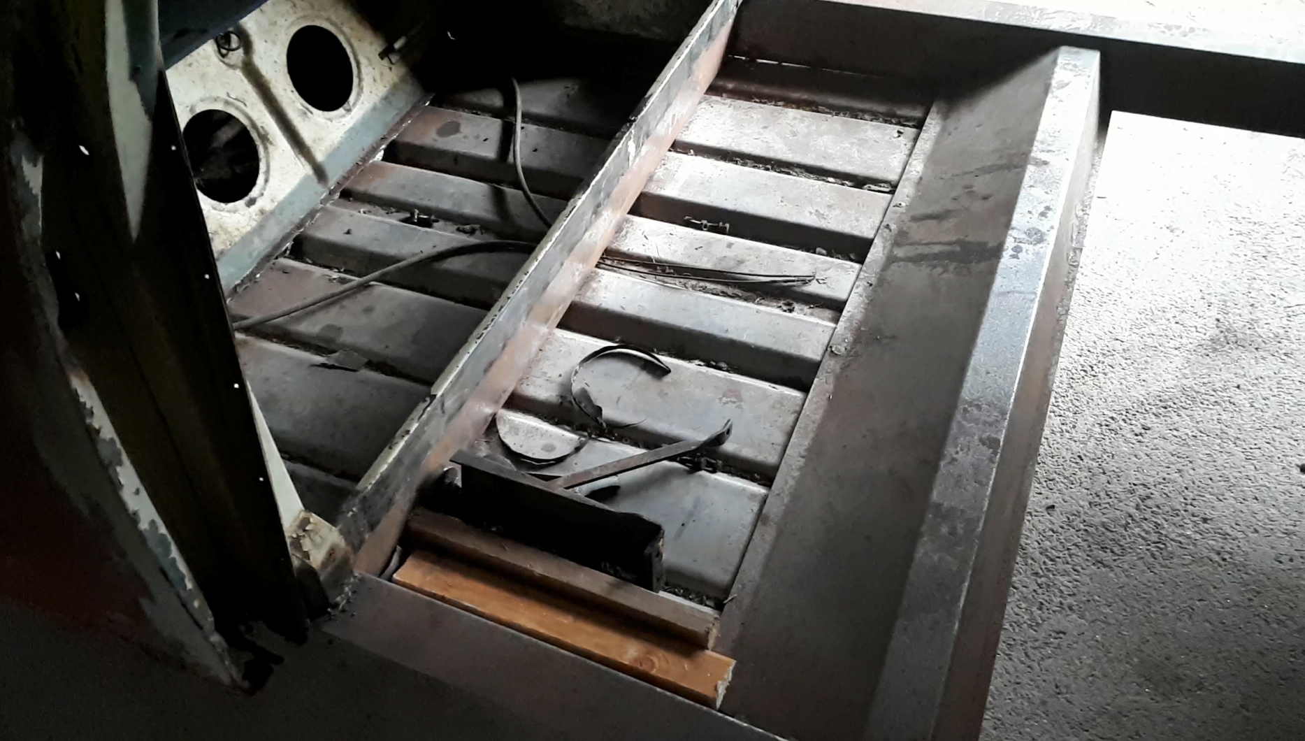

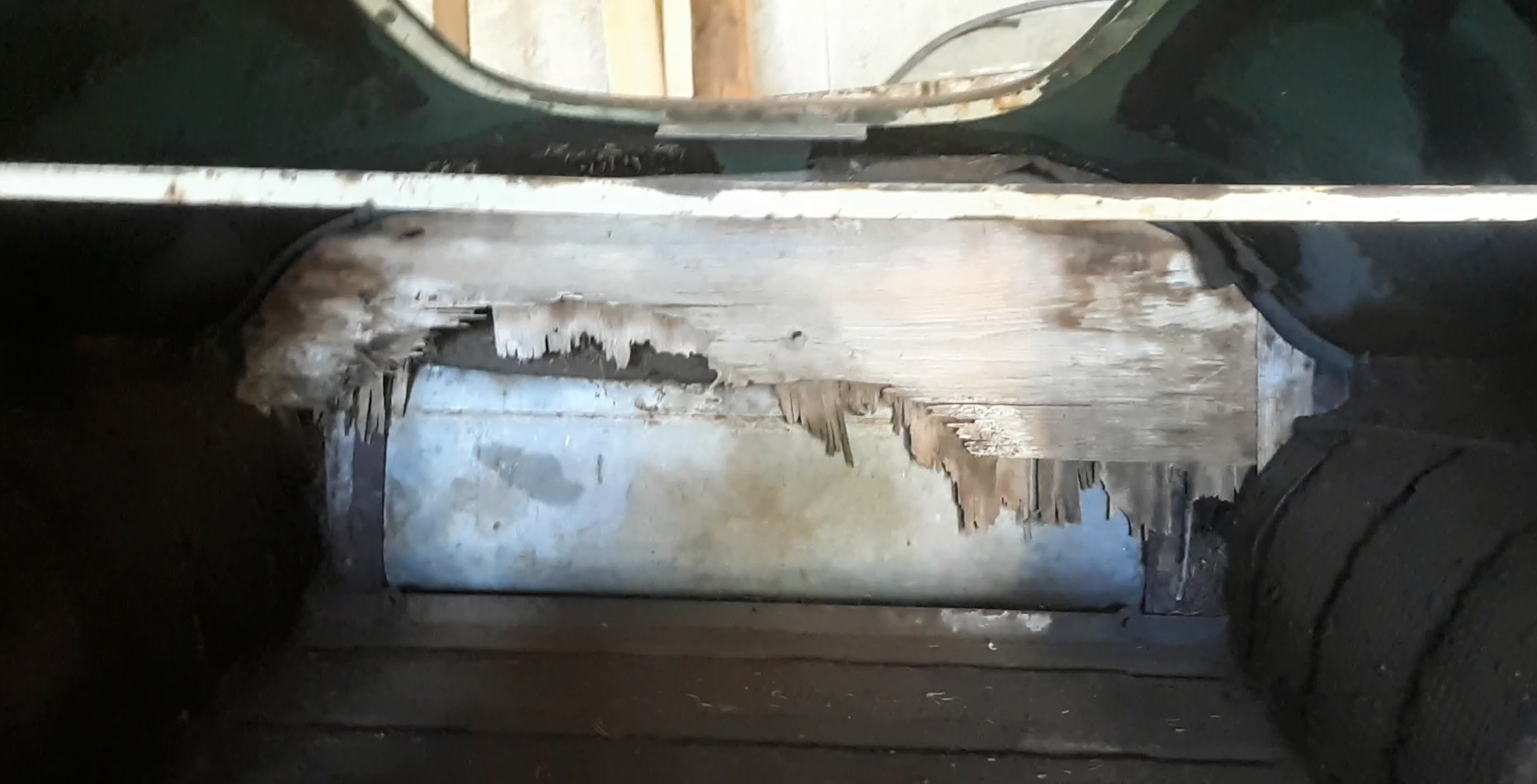

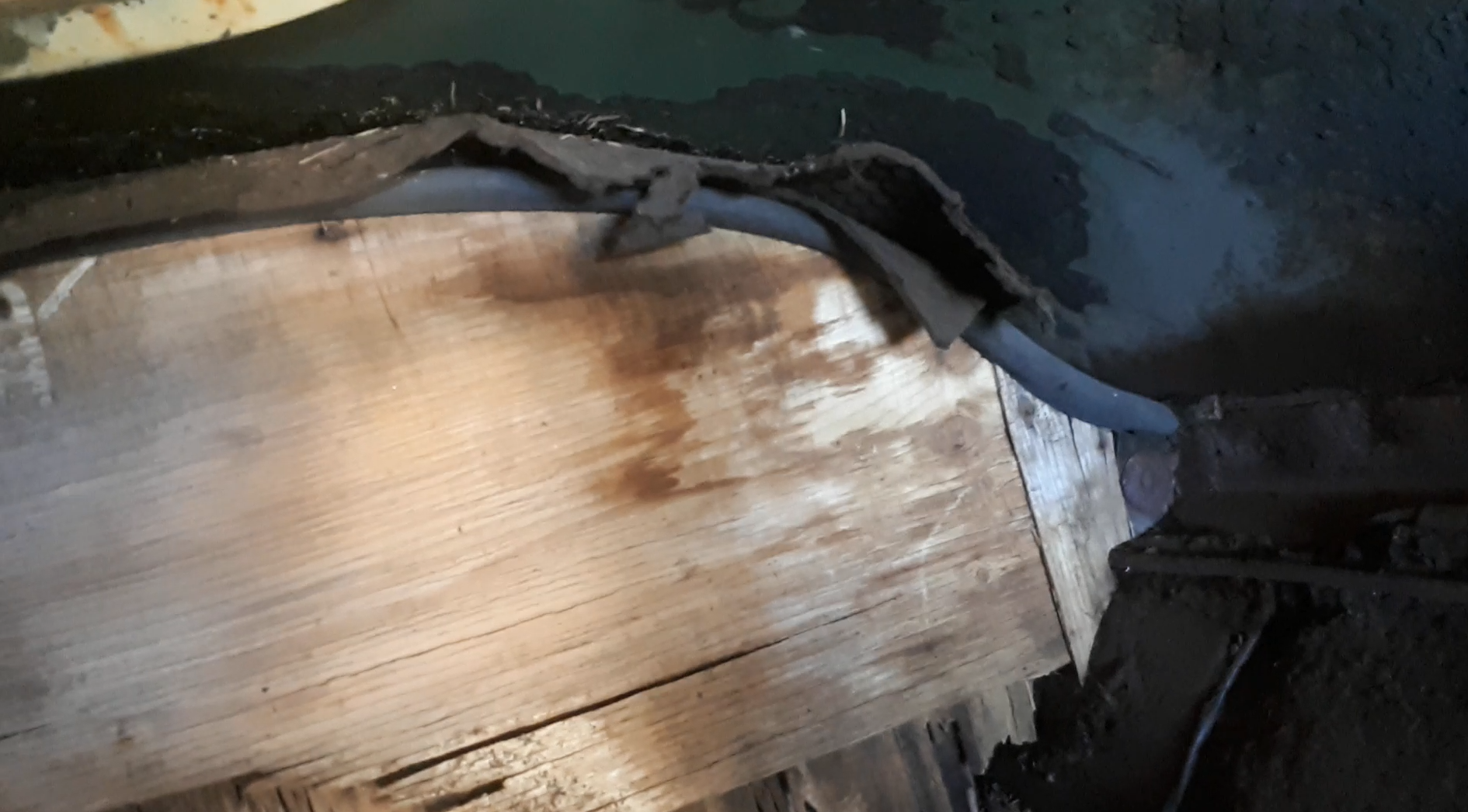

                              Efter att ha plockat och stuvat runt lite lösa delar, demonterades bränsletanken.
                              Denna bil (SAAB 92A) har ingen baklucka. Senare modell (SAAB 92B) fick baklucka.
                              Bränsletanken sitter längst bak i bagageutrymmet, bakom en tätad plywoodskiva.
                              Tanklocket är på baksidan, i mitten av bilen.
                              Man når bagageutrymmet genom att fälla ned ryggstödet för baksätet.
                              Bränsletank i bakdel
                              Avskärmningsvägg bagageutrymme
                              Demonterad bränsletank

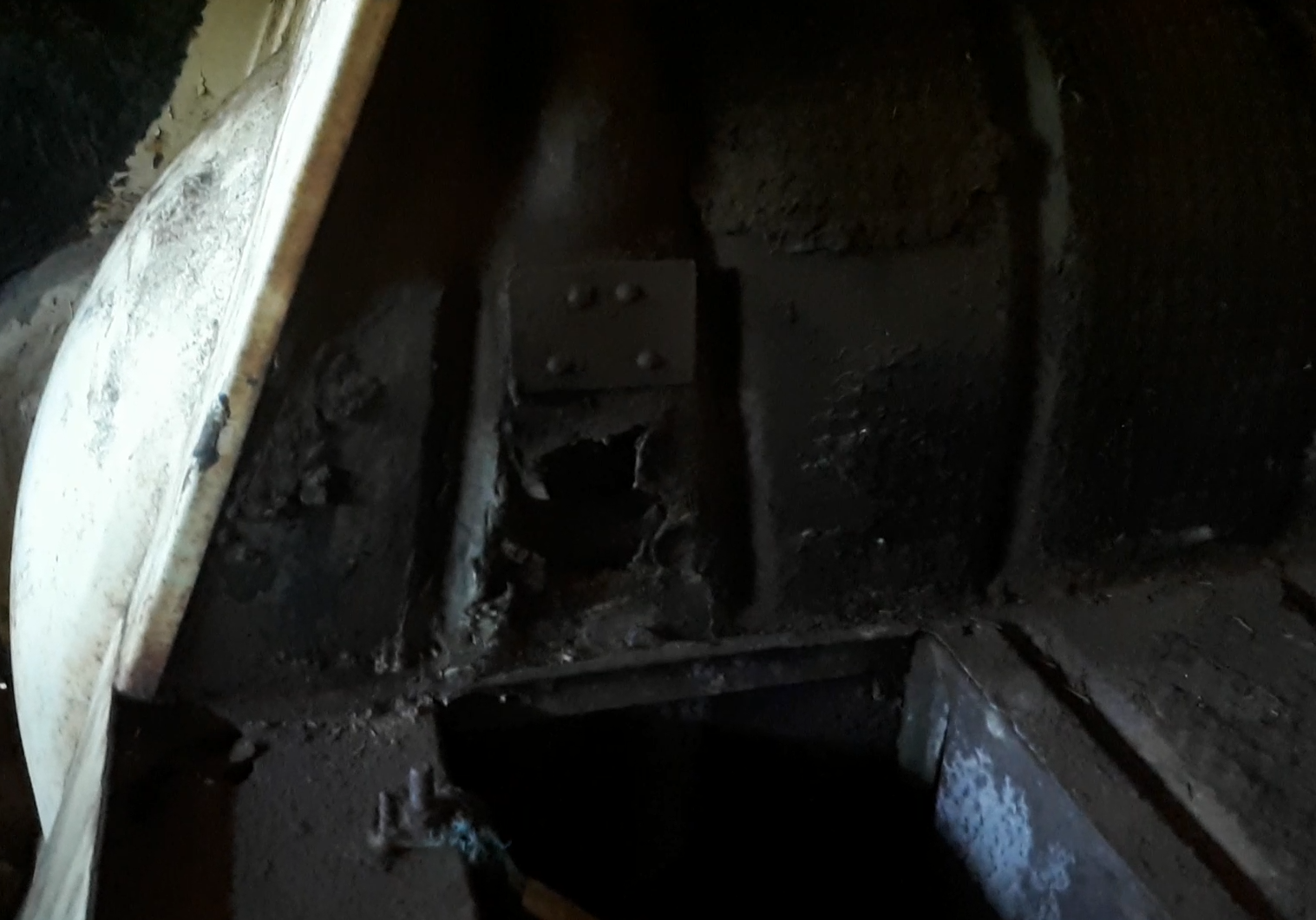

                              Batteriet är 6 volt, och skall vara monterat i golvet av bagageutrymmet.
                              På bilden nedan syns även förstärkningen till bakre övre stötdämparinfästning (och lite rost).
                              Batteribalja och bakre övre stötdämparfäste

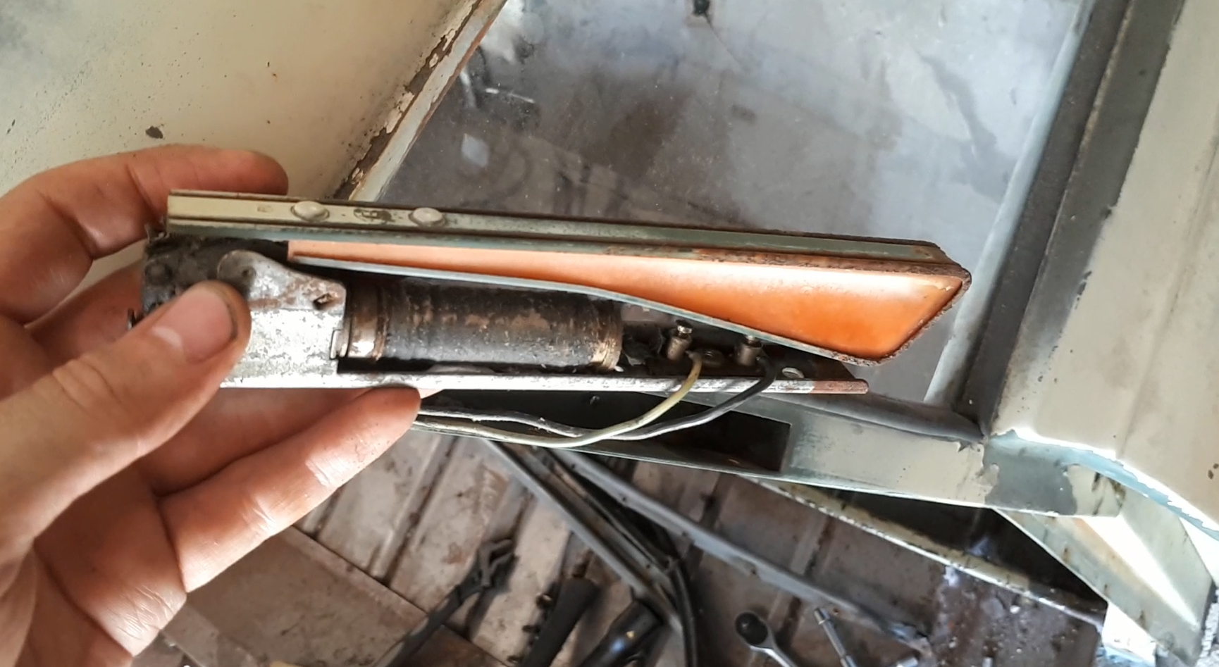

                              Denna bil har heller inga blinkerslampor. Den har istället så kallade körriktningsvisare, även benämnda som ”pilar”.
                              Dessa sitter i B-stolparna på bägge sidor, och fälls ut (elektriskt) och lyser (som en ”pil” i den riktning man avser att svänga till).
                              Demonterad körriktningsvisare

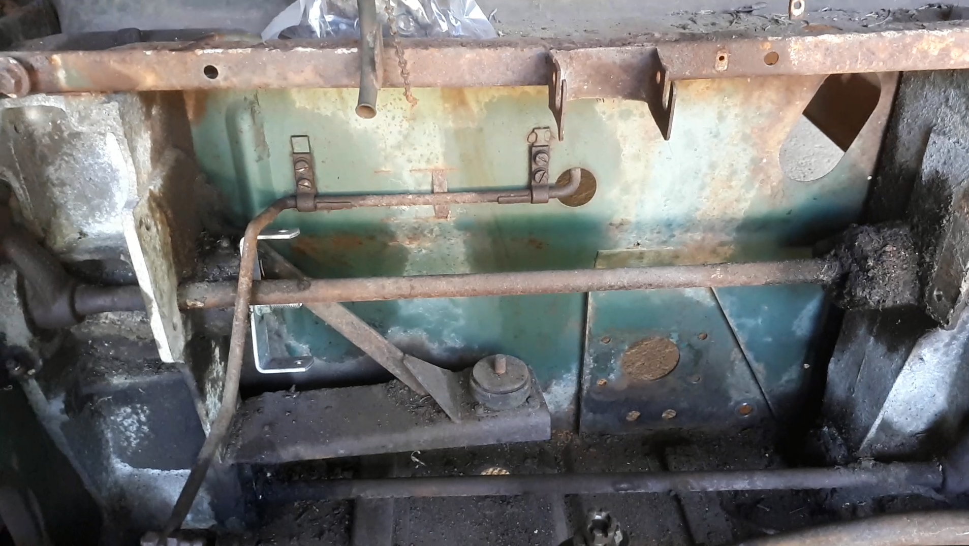

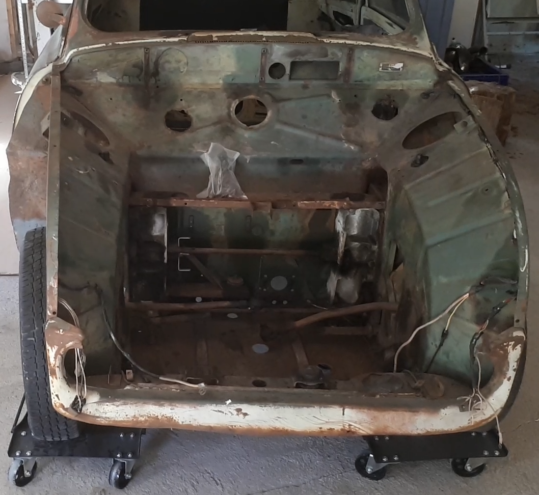

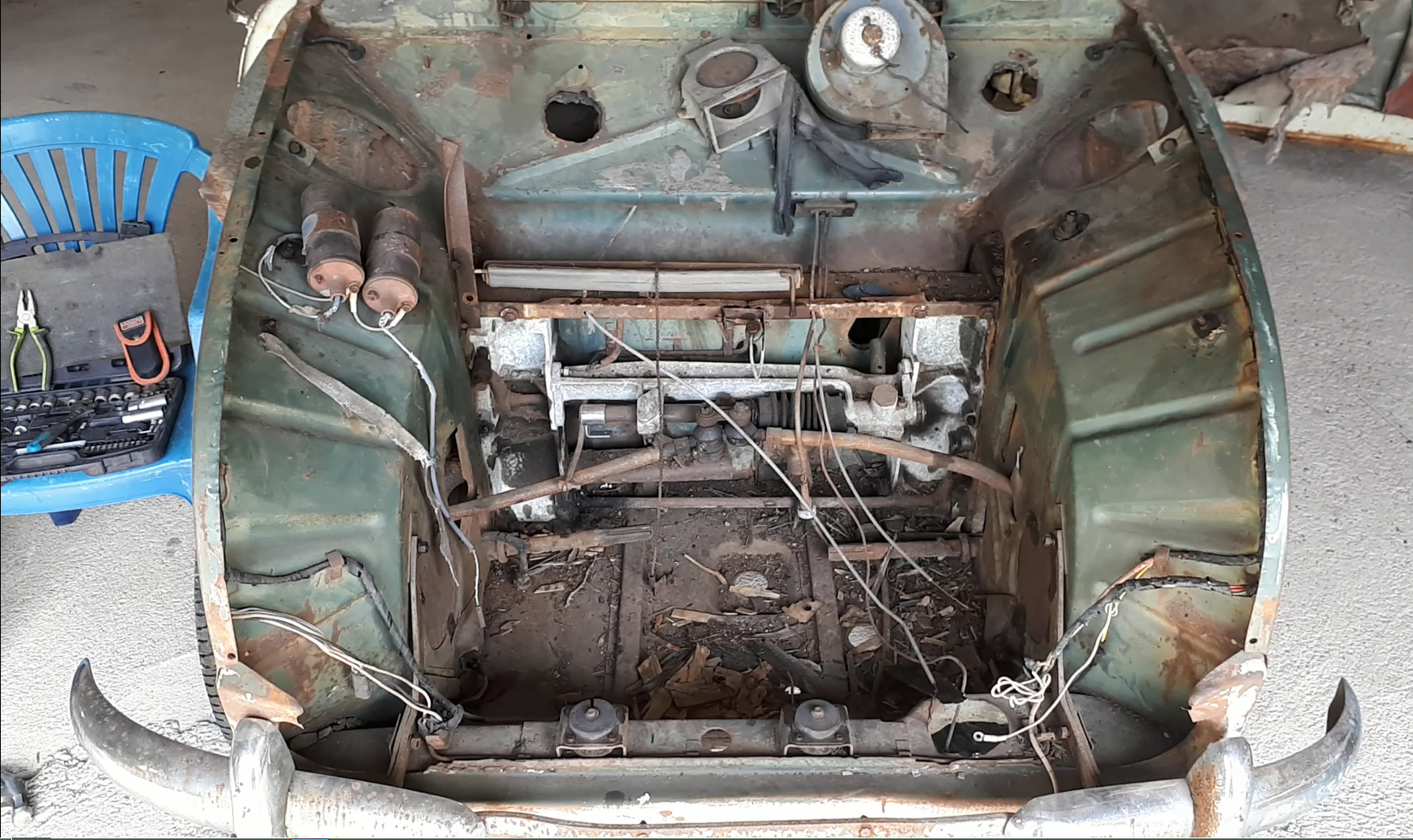

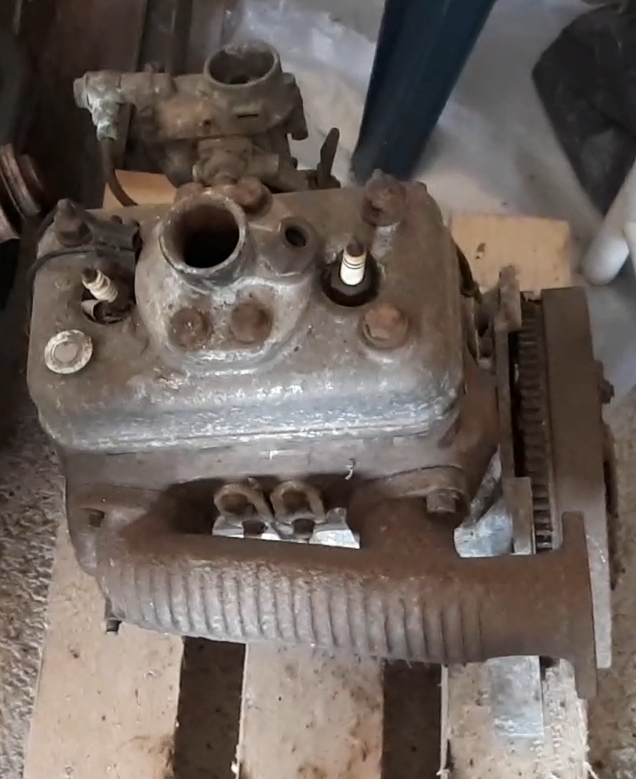

                                I motorrummet var det mycket delar, även om motorn inte var på plats.

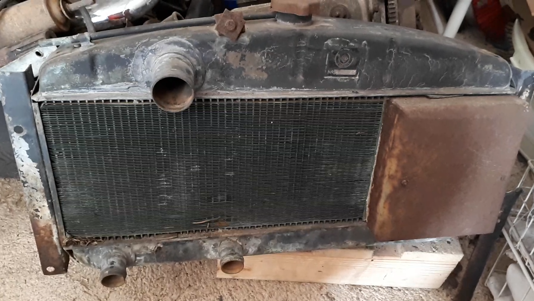

                                Första demonteringsobjektet där blev kylaren. Den verkade vara i bra skick för sin ålder.

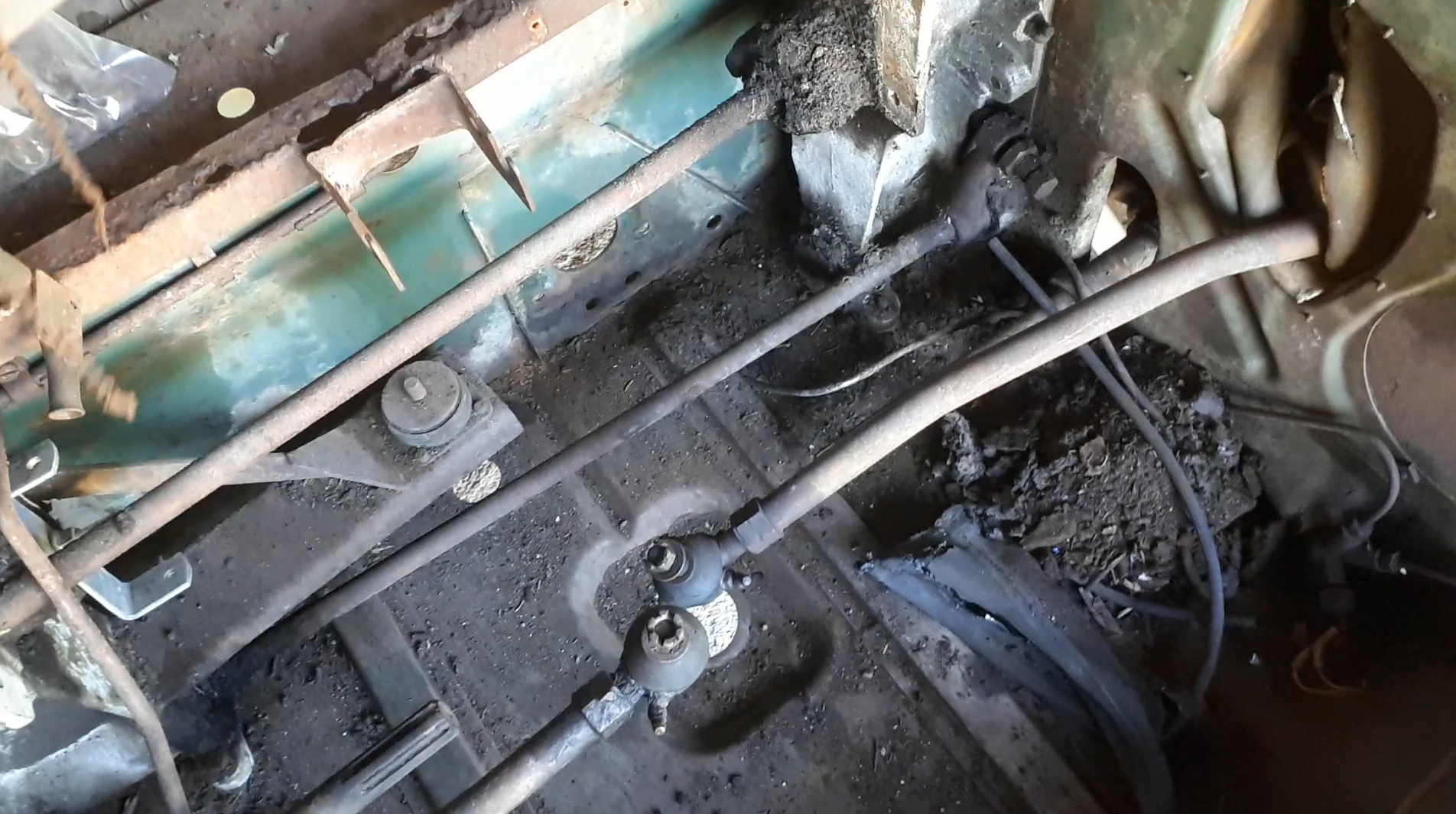

                                Upphängning och styrsystem är nog lite udda med dagens normer…
                                Demonterad kylare
                                Demontering i motorrum
                                Stag gaspedal - torsionstavar - främre upphängning - brandvägg
                                Det fanns mycket skit (dam, sand, jord, vaselin, rost, extra skuvar och muttrar, kvistar med mera) i botten av motorrummet.
                                Ett golv i motorrummet samlar ju på sig en hel del…
                                Blev med tiden mindre och mindre delar kvar i motorrummet.
                                Städa motorrum
                                Motorrum
                                Motorn var redan demonterad ur bil vid köpet, så den fick stå bredvid i väntan på översyn.

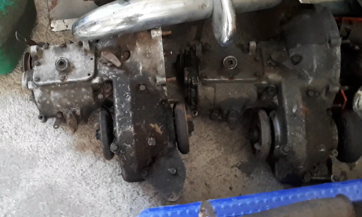

                                Likaså växellådan. Jag fick två st., väljer den som är bättre i skick.
                                Motor
                                Växellådor
