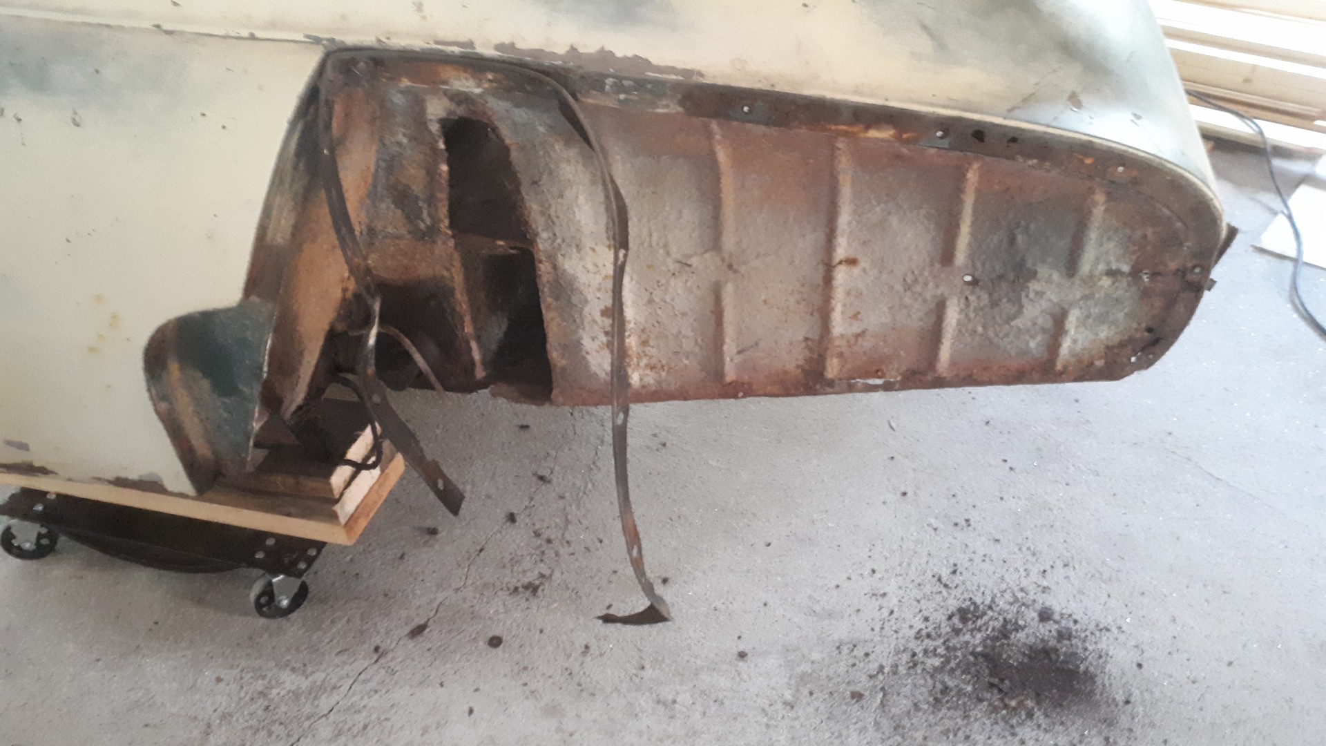

              Bakre upphängningen verkar ha fått sig en smäll under bilens liv.
              En liten bit har spruckit loss från axeln, och den gängade änden av torsionsstaven har brustit.
              Spräckt axel till bakre bärarm
              Brusten torsionsstav bak

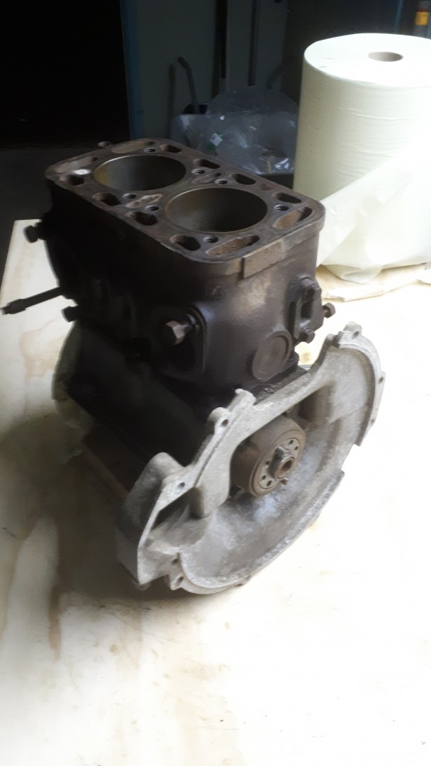

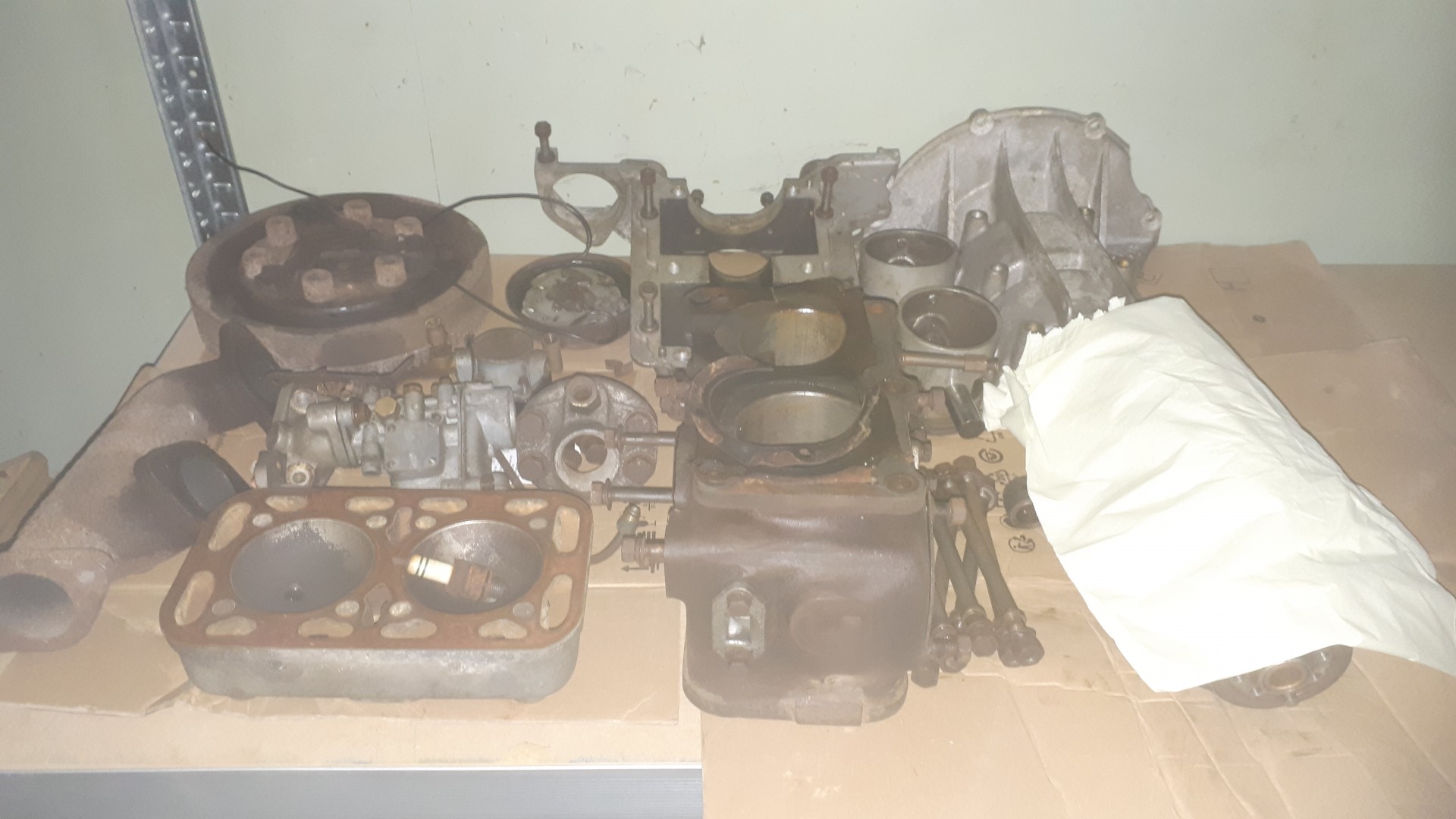

                              Så första beståndsdelarna av Putte som fick komma in i värmen var motor och växellåda.
                              Motor & växellådor
                              Planerna var optimistiska. Klart jag hinner demontera, inspektera, ta reda på delar, skaffa nya delar, provmontera och passa in, maskera för blästring, avgöra olika ytbehandling, skicka bort, putsa och montera ihop…

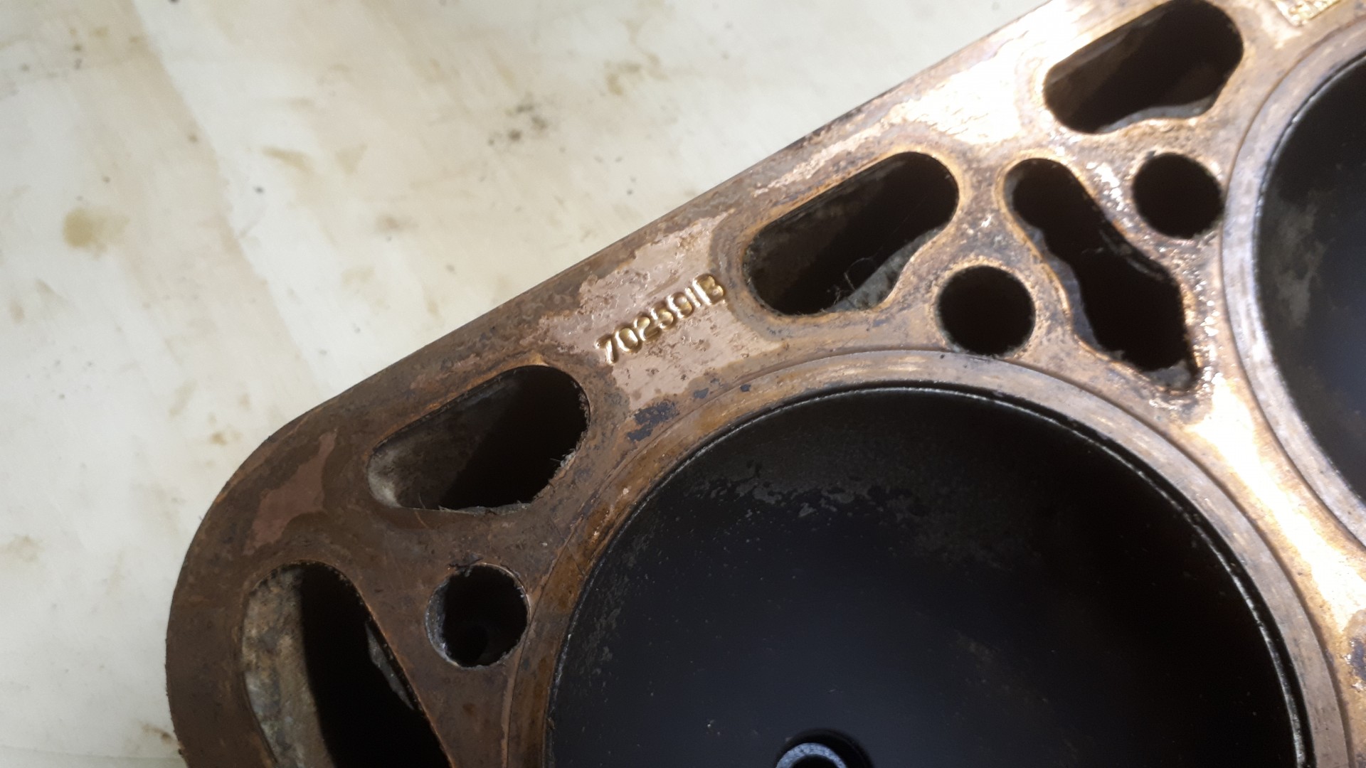

                              Äkta kopparpackning med gammalt hederligt isoleringsämne mellan lagren…
                              Cylinder lock med packning - förbränningskammare
                              Närbild 1 cylinderlockspackning
                              Närbild 2 cylinderlockspackning
                              Det var ett rätt gulligt paket med endast block och vevhus. Man ville nästa ta motorn i famnen och gosa lite.
                              Gulligt litet paket
                              Kunde kika in i cylindrarna. Knappt någon vändkant.
                              Nått litet märke på cylinderväggarna men inget väsentligt.

                                Det gick fort att ta isär denna motor, men den är ju väldigt liten också.
                                Alla delar lades i hyllan efter demonteringen.
                                (Samma hylla som hade åkt buss innan, det var mycket lättare att transportera den i bakluckan än på bussen)
                                Demonterad motor
