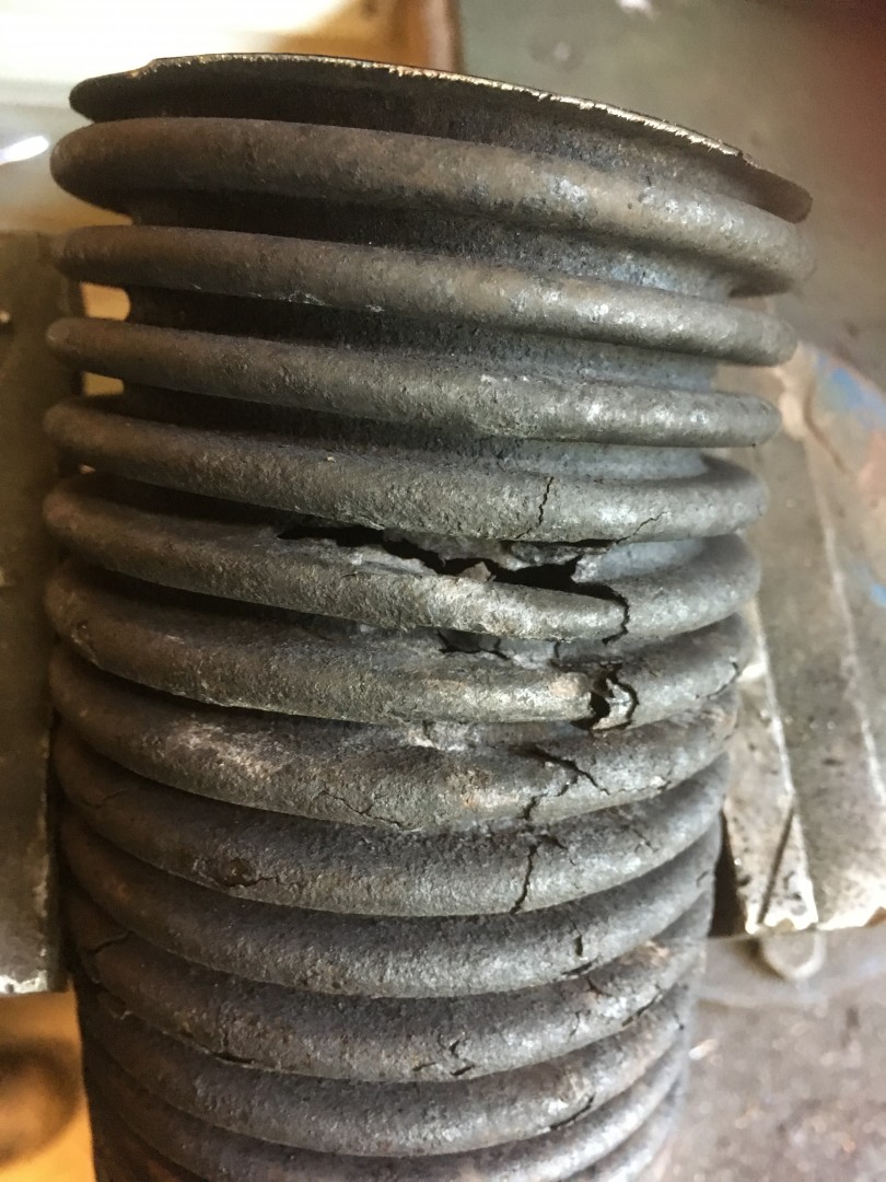

                            Nästa åtgärdspunkt var flexstrumpan bakom katen.
                            A2A032BC-EFAC-4BD8-A483-7B78F8EEEB96
                            Inget att spara på, som synes, men när nu snål-Janne har en flexdel från Biltema liggande vad gör han?
                            Jo, sålunda:

                            Blev inte så tokigt detta!?
