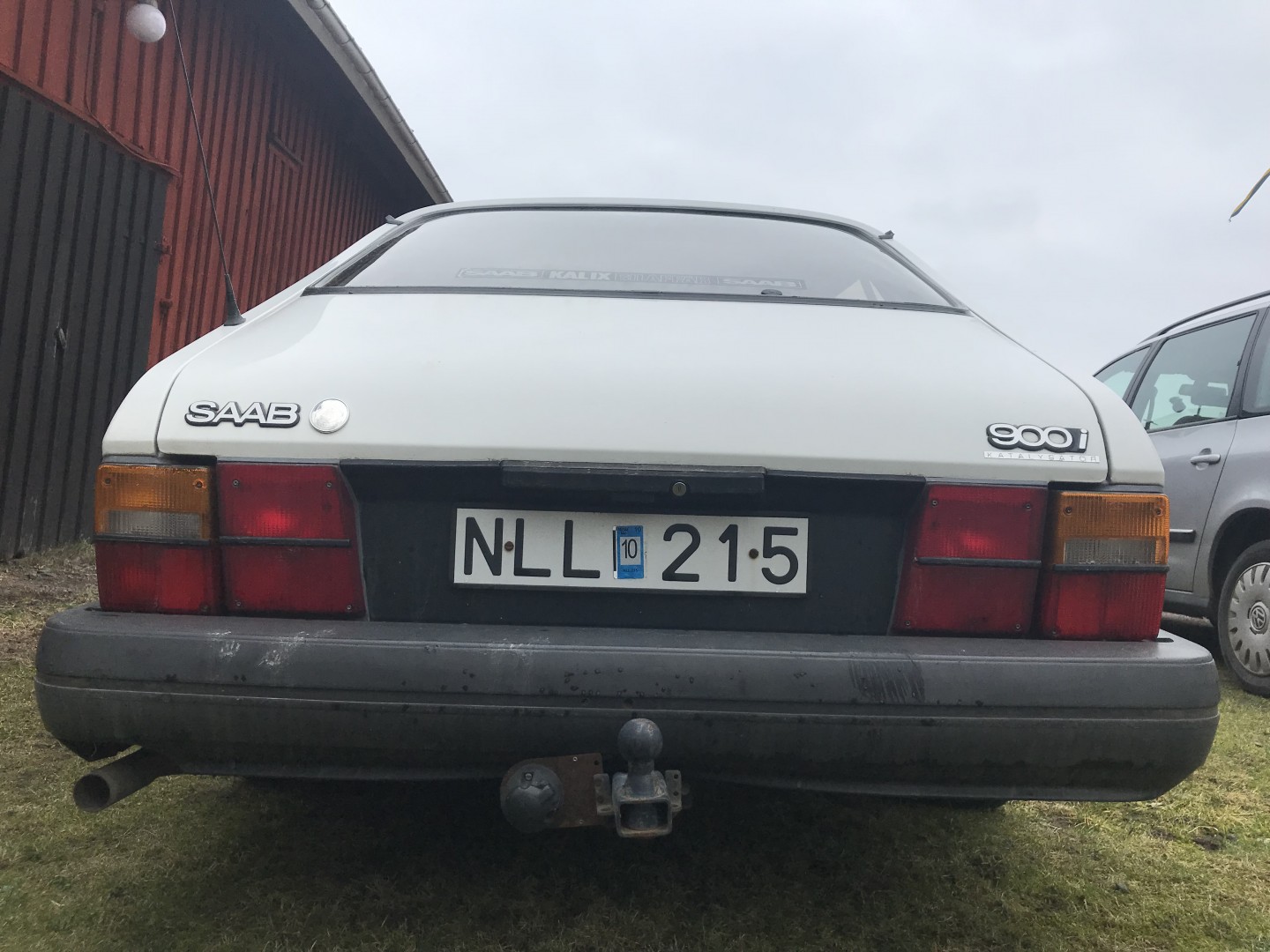

                  Nu är det så att jag för några veckor sedan backade in i en snödriva och då knäckte av den reflexlist som löper längs med den bakre stötdämparen. Den gick av på mitten så jag drog ut den från insidan på båda sidorna för att iaf inte ha de två halvorna hängandes helt lösa. Är det någon av er som vet vad denna list heter eller ännu hellre vet var jag kan få tag på en ny? Även om bilen väl rent krasst klarar sig utan den känns det ju ändå bäst att åtgärda min miss.
                  Jag bifogar två bilder som förhoppningsvis kan hjälpa något.

                    mars 2, 2019 kl. 19:59 #456376
                    Jag vill minnas att den inte finns att få tag på längre, tyvärr :/
                      mars 2, 2019 kl. 23:32 #456395
                      Jag tror att det är bäst att hålla utkik eller att annonsera på sökes.
                      Jag vet att det finns beg att hitta…
                      Spara halvorna, dom går att använda att laga dom främre med.
                        mars 4, 2019 kl. 11:19 #456422
                        Verkar som att det finns att köpa hos franska RBM:
                        https://www.rbmperformance.com/lng_EN_srub_18_iprod_1710-chrome-bumper-trim-for-saab-900-9000.html
                        Kan dock inte säga något om hur det är att handla där, någon annan som har erfarenhet kanske kan hjälpa dig.
                          mars 4, 2019 kl. 12:17 #456424
                          Finns även hos Saabklubben
                            mars 8, 2019 kl. 09:02 #456587
                            Tack för info, detta ska kollas upp!
