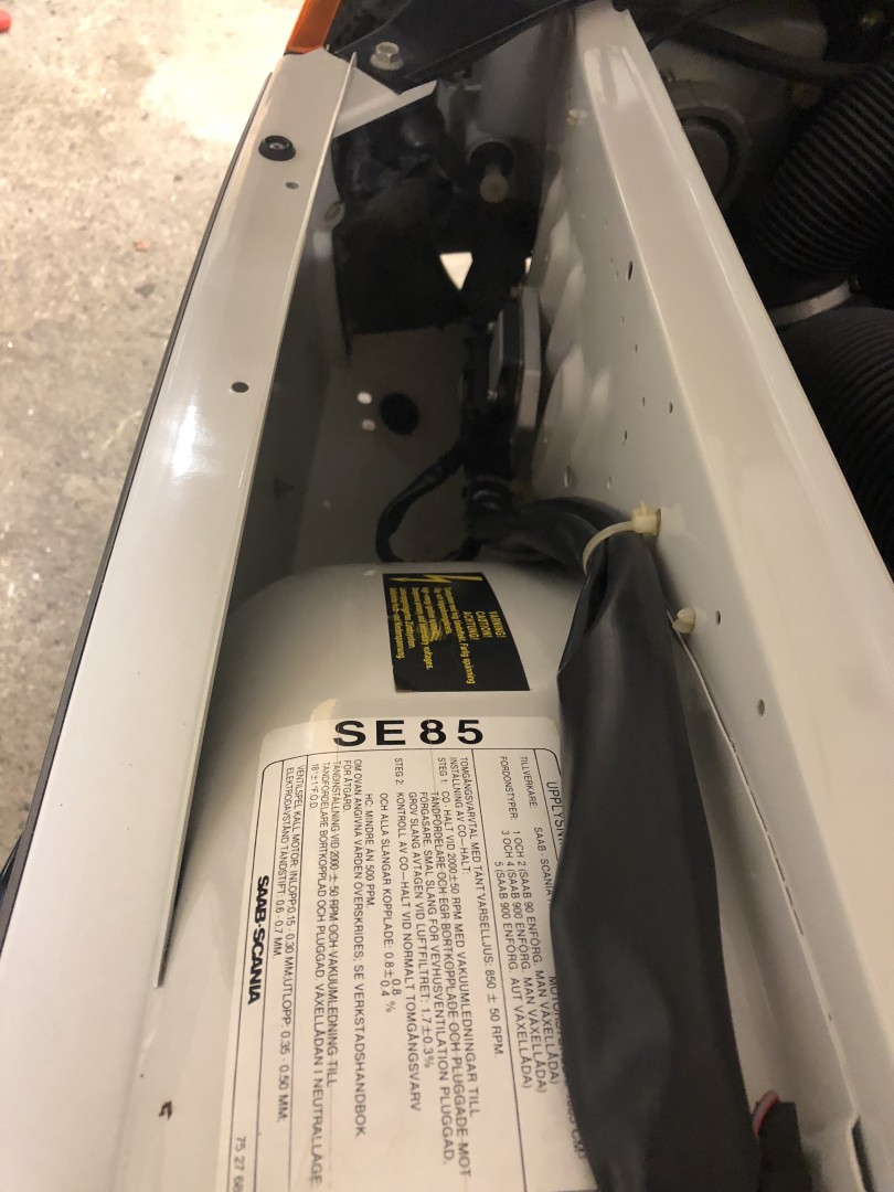

Men tar det väck och ser om de går att rubba runt där de suttit 🙂Vi kilar raskt vidare när vi har lite fart. Dags att ”öppna upp” för att komma åt diverse.
Första upp på bockar x4Oljedränkta länkarmsinfästningar….
….samt rostskyddsvax i hjulhusen känns bra !
Jag har i förebyggande använt WD40 på vissa muttrar och skruvar likt stötdämpare nedan.Nedan ytterligare klassisk rostgömma (men även här verkar det bra).
Främre bakre hjulhus vänster:
Länkarmsinfästning höger fram.
LYCKAN som uppstår när man putsar lite och ser vad som komma skall!Skulle kunna lägga in hur många bilder som helst ”inunder” men jag tror ni får en bild av karossens skick av dessa.
Är de något ni vill se så hojta till så fotar jag av det. Är ju ny på det här med projekttrådar!MVH Nils

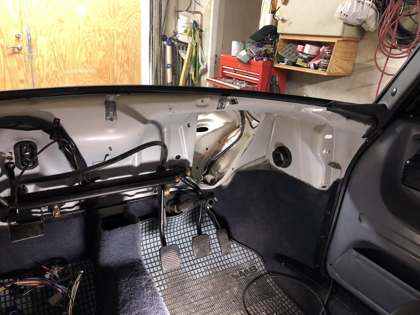

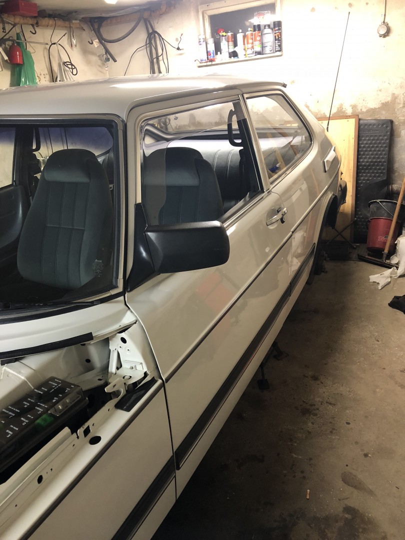

Nästa steg var att demontera de detaljer som skiljer höger / vänsterstyrda.

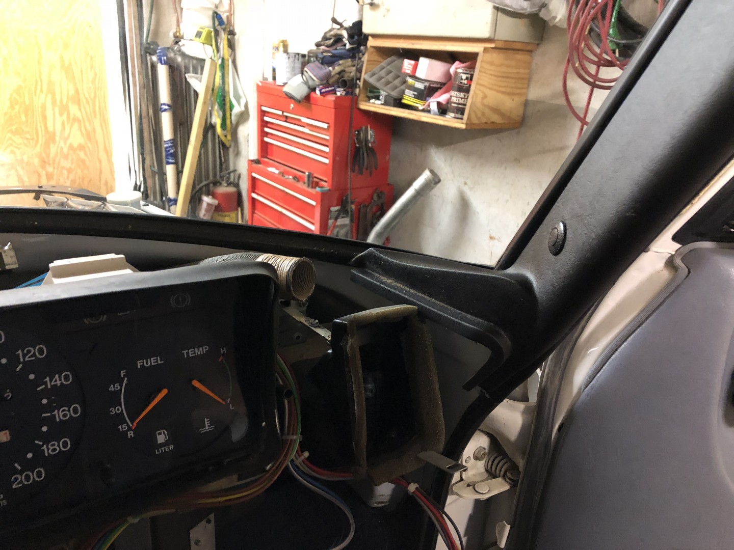

Nedan har jag demonterat knäskydd/-panel samt instrumentbräda:Här är värmepaket med tillhörande värmekran uttaget från kupéutrymmet.
Är det nån som vet om värmepaket med dess tillbehör skiljer?Samt om axeln för värmereglage skiljer mellan höger/vänsterstyrda?Sen vidare med demontering av instrumenthus och dess kopplingar, krockbalk och friskluftsintag.
Även kupéfläkten försvann samt en del av rattstången…
Många delar på denna satt popnitade och ”följde med” ut:De är lite kontakter och kablar även i en sån här gammal ”snik”:

Härligt att få tag i en så frisk bil!
Ja Janne, de är en fröjd att skruva och än så länge är allt orört och fint.
De enda extradragningar gjorda är för eftermonterade fönsterhissar samt fjärrljusen då.
De konstiga var att bilen saknar ”extra” knapp för fjärrljusen…

Med tanke på att det väger precis runt 6 Kg utan kopplingspedal –
så kan man jo bara föreställa sig hur mycket du får bantat av denna tös …..Tror inte att värmepkt. skiljer något –
så länge du håller dig till 1985 ->Den undre är från cabben –
övre från annan svensk bil jag haft genom åren.Tack för svaren Regin!
Det står nämligen ”H-ST” (understruket med bläckpenna) på klisterlappen för kåpan över värmepaketet, därav min undran.
Men kåpan kanske skiljer (såg på utblåset för fötter fram att de skiljer med 2utsläpp på höger samt 1 på vänster).
Har aldrig tidigare reflekterat över dessa, men jag antar att de är tvärtom på en vänsterstyrd.Jag kommer nyttja värmepaket, värmekranen samt då också värmereglage som satt originalmonterade .
Den är av typen nedan så eventuellt behöver jag en annan ”gaspedalarm” (men de löser sig, såg att de fanns på klubbshoppen).Attachments:

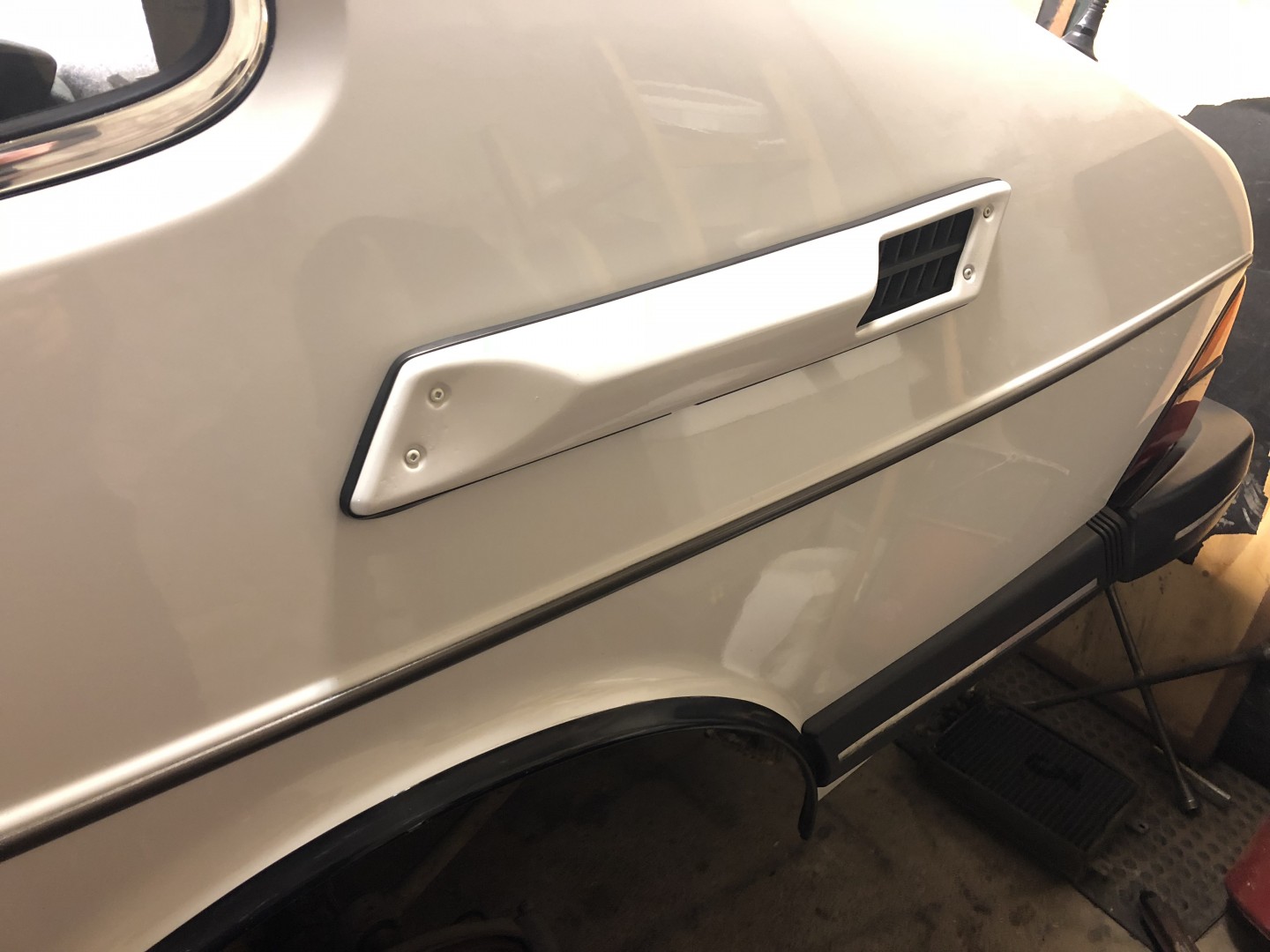

Ett litet sidoprojekt hinner man ju med (de ska ju vara skoj också!)
Sedan inköp kom bilen med original vindavisare:
Nu var de dags för ännu ett tillbehör, men de krävdes lite handpåläggning innan.
Dessa luftutsläppskåpor har jag haft liggandes i några år då jag lyckades komma över uppsättningen på tradera.
De var lackade sen innan, men har nog inte suttit så länge på bil då gummi/-tätningslisten var mjuk och fin.
Saknas gör sprickor och skadade skruvhål så de var bra!Nedan är det våtslipade och nermattade samt försedda med plastgrundfärg:
Sen var de våtslipning ännu en gång innan jag kunde lägga topplagret i Cirrusvit #153B!
Jag fick hjälp med skruvlängden av @Mathias samt @saabaero och hittade en lackad skruv som var tänkt till fönsterlistfästning som passade perfekt.
Se nedan resultatet monterat på bil:Allt för nu!
Passar på att önska er alla en trevlig helg 🙂
MVH NilsAttachments:
