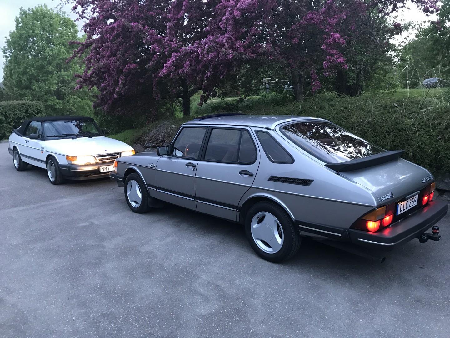

          *Bonusbild* på 16″ Aero 4×114,3 inpressning 70,5 🙂
          cab_2018

            70,4, inte mycket gods kvar då eller?
            Är det ovala hål efter omborrning eller är det fyra nya?

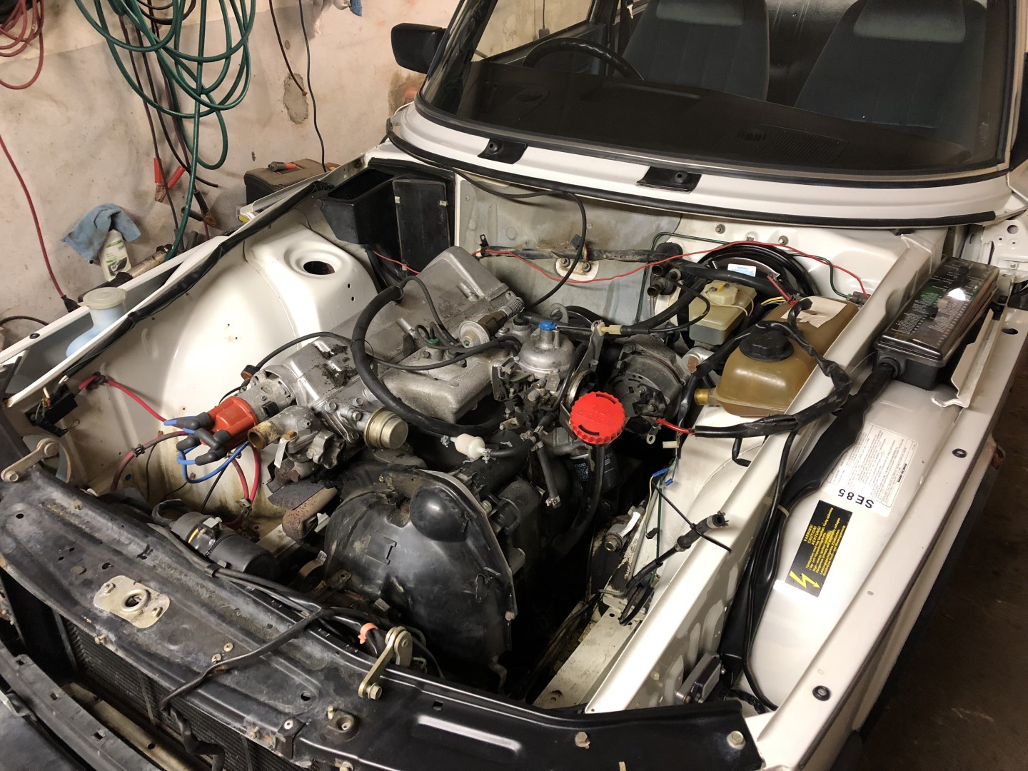

                            Uppdaterar på om helgens bravader!
                            Nu börjar det te sig så här:
                            IMG_0347

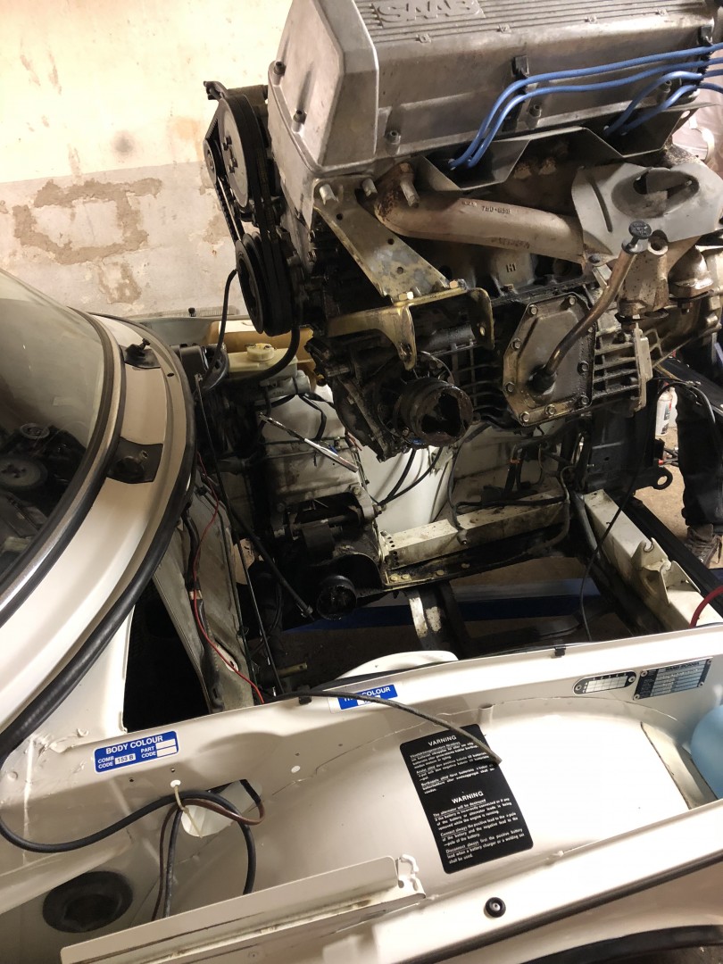

                            IMG_0360

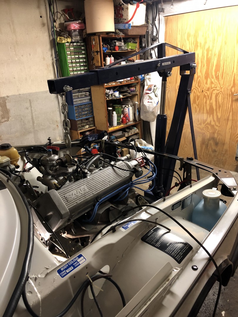

                            Då var de dags att kila ut i kallförrådet ( – 19, brrrr) och hämta in lyften!
                            Här är det nära och självklart har jag även släppt på höger drivaxel, grenrör samt chokewire o.sv. men missade att fota dessa moment:
                            IMG_0358
                            IMG_0359
                            And Up We Go:
                            IMG_0364
                            IMG_0368
                            Här var det tomt:
                            IMG_0370
                            Och skitigt (men ingen rost) 😉
                            IMG_0371
                            På nedan bild ses inringat den ”nya” torkarmotorn ihopsatt med fräscha delar ifrån 2 enheter.
                            Jag våtslipade den med 1200 papper och polerade med lite autosol vilket ger fräscht intryck.
                            Naturligtvis polerades lack och plåt bakom innan montering. Saknas gör ännu torkararmarna som ska lackas ifrån reservdelsbil:
                            IMG_0372_redigerad
