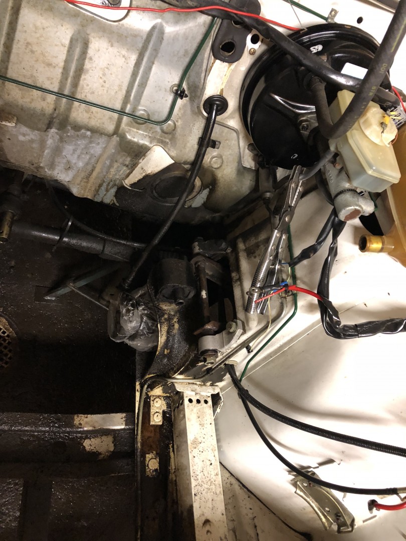

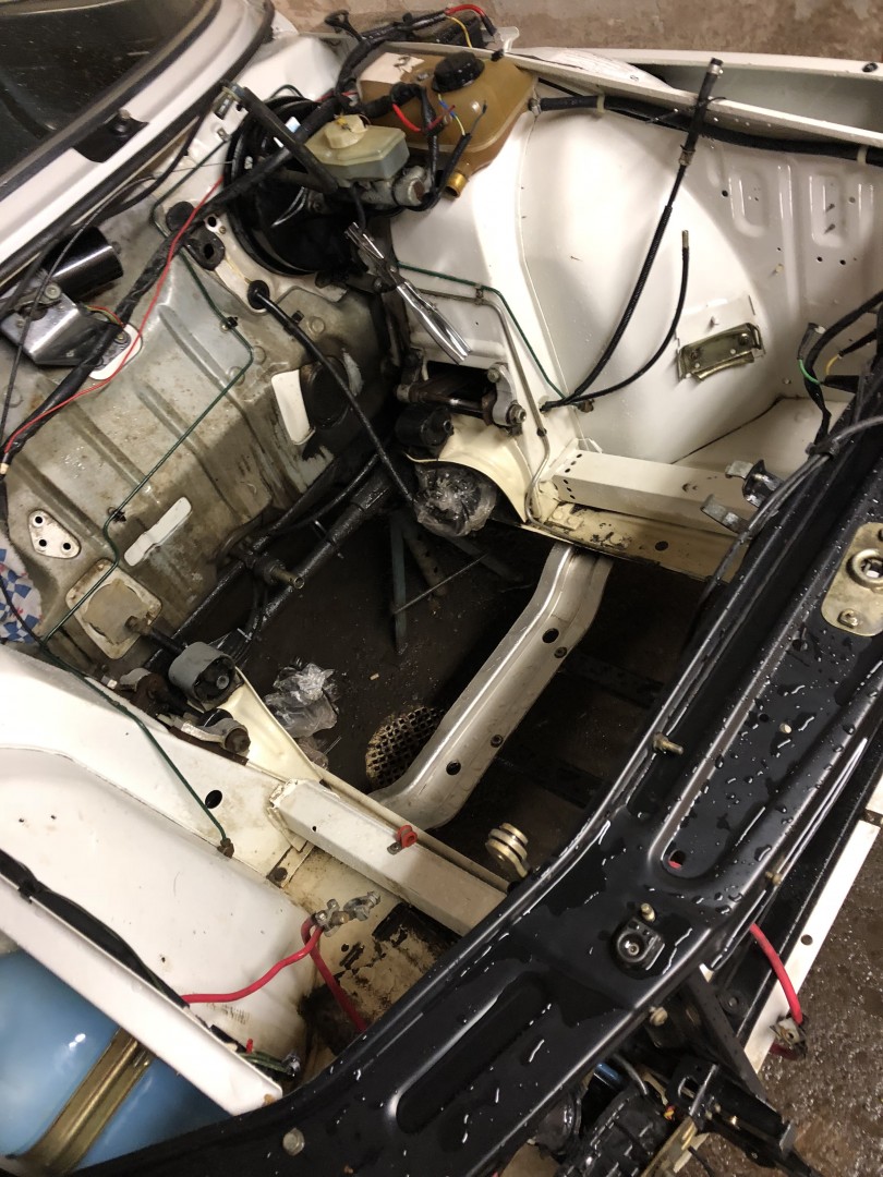

Jag har inte för avsikt att återmontera B201C motorn något mer.Efter lite funderande (och att jag så lämpligt har en 900S med T16 ”ståendes”) så tog jag beslutet.
Donatorn har endast rullat 16000 mil och är i maskinellt mkt bra skick, men rostig tyvärr.Donator bilen är från 1991 vilket är både positivt och negativt.
Vad jag förstår så har en mängd förbättringar avseende växellåda införts på MY1991.
Återstår att se vad som måste flyttas över för att de ska fungera som de är tänkt.Kabelstammen mellan kupé / motorutrymme har ”snabbkopplingar” likt de till tändkassetter på modernare vagnar.
Detta kan vålla lite bekymmer, vet dock inte hur mkt ännu.Gällande tanken med bränslepump antar jag att denna måste över från S.en?

Anonymdecember 20, 2018 kl. 10:55 #452889Trevligt beslut, men skall du inte gå hela långa vägen ut då –
även flytta över till 4×108 🙂 ??Ang bränslepumpen, den låter du sitta kvar –
det råd fick jag den gången jag byggde gamla Rödluvan….Det är ganska mycket som behöver bytas för att gå från B201C till B202S
Tanken inkl pump såklart men även kablage till pumpen behövs (om det inte redan finns) osv.
Tåls nog att ta en ordentlig funderare på elsystemet. Det är en hel del skillnader mellan en trubb B201C och en sen B202S
Kontakterna mellan säkringslåda och kupé har du redan noterat. Antar att du då tänkt byta hela främre härvan ? Kanske är det en bra idé men då får du t.ex. fel kontakter till blinkers på köpet.. Utifrån hur mycket du redan rivit inne i bilen är det kanske lika bra att byta hela kabelstammen så får du även med kablaget till pumpen och rätt kontakter i skarven?
Kanske är det lika enkelt att bygga in den nya motorhärvan + tändsystem i den gamla ?
Lucashärvan är ju ansluten till övriga bilen med 2 kontakter vid luftintaget och 1 kontakt vid styrenheten. Det är färre än 15 kablar det handlar om.
Har du sedan tidigare brytarlöst tändsystem räcker det att byta kontakten på fördelaren så går det använda org tändsystem med B202 fördelare. -
