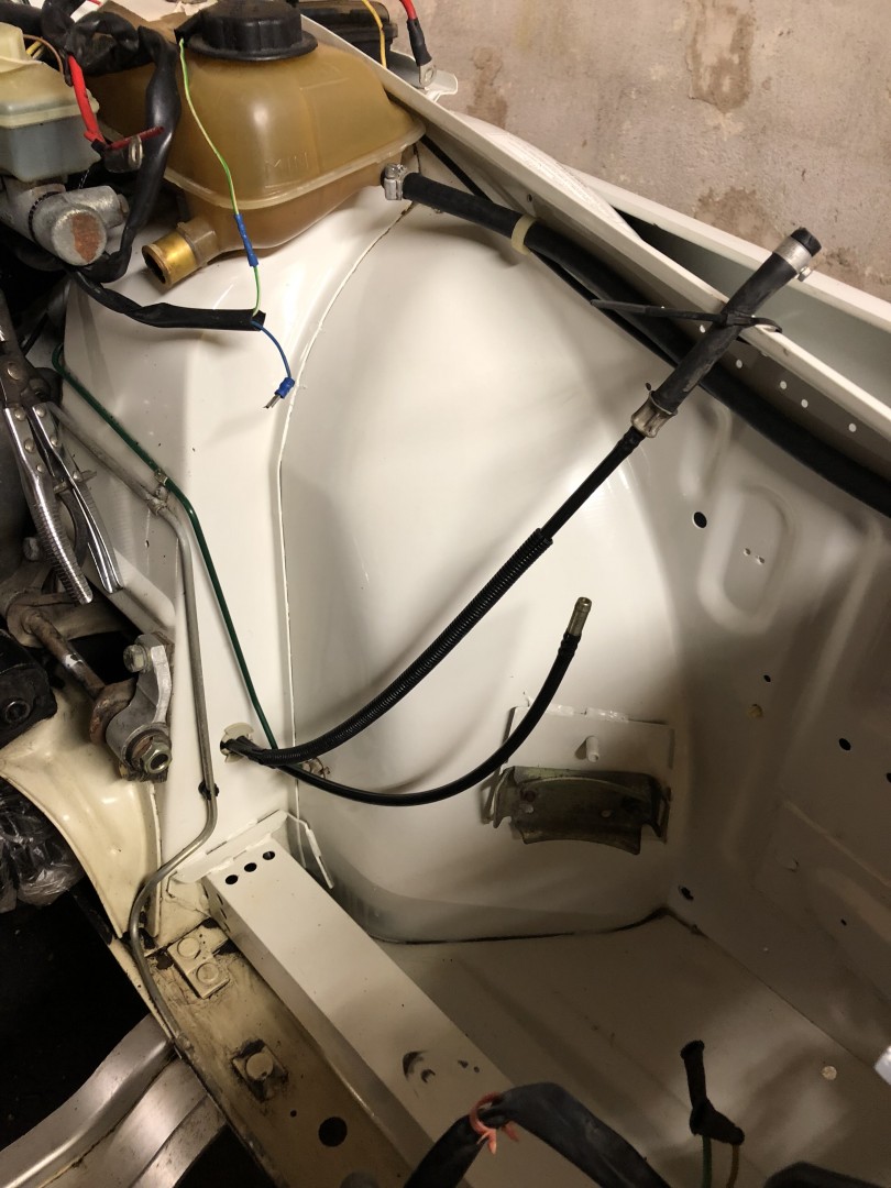

            Senaste garagebesöket bestod mest utav ytterligare tvätt och puts.
            De känns ju som läge att passa på när de är så pass tomt 🙂
            IMG_0417
            IMG_0418
            Även dessa hålen fick pluggar:
