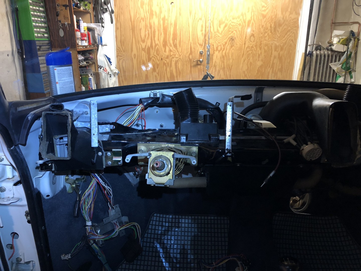

          december 30, 2018 kl. 10:04 #453264

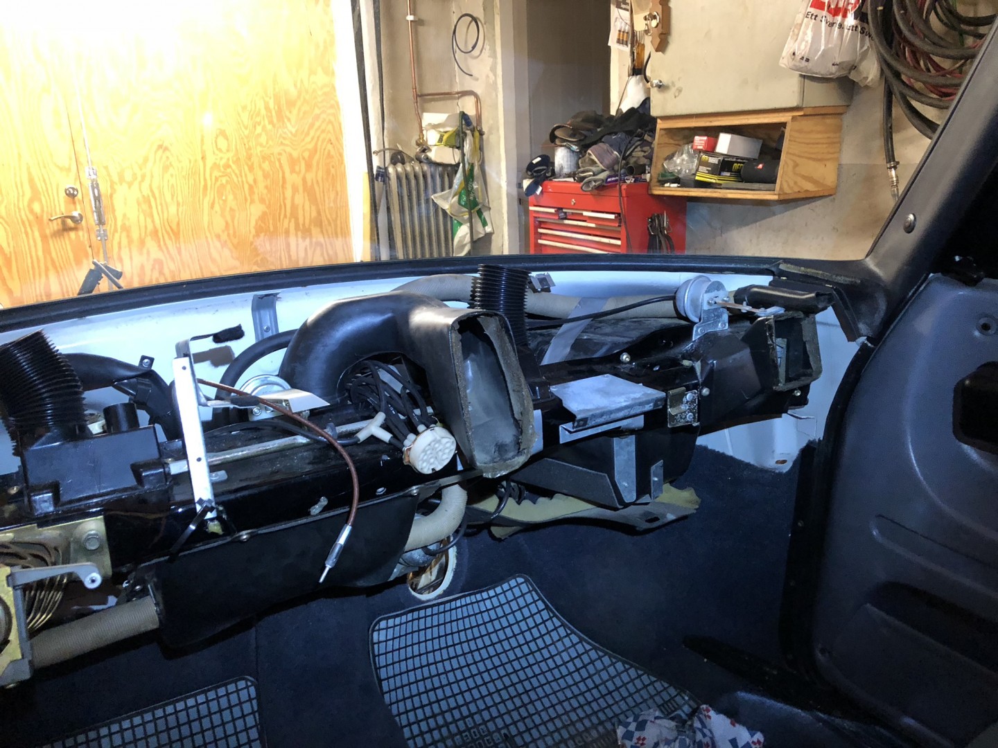

          Ventilation och värme är jo bra att ha..
          Och nu har de hittat tillbaka in i bilen:
          IMG_0450
          Och med nya bryggan börjar också ratten hitta sin placering på rätt sida efter 33år som postbil:
          IMG_0452
          IMG_0448
          IMG_0451
          Värmepaket samt värmekran åter på plats:
          IMG_0449

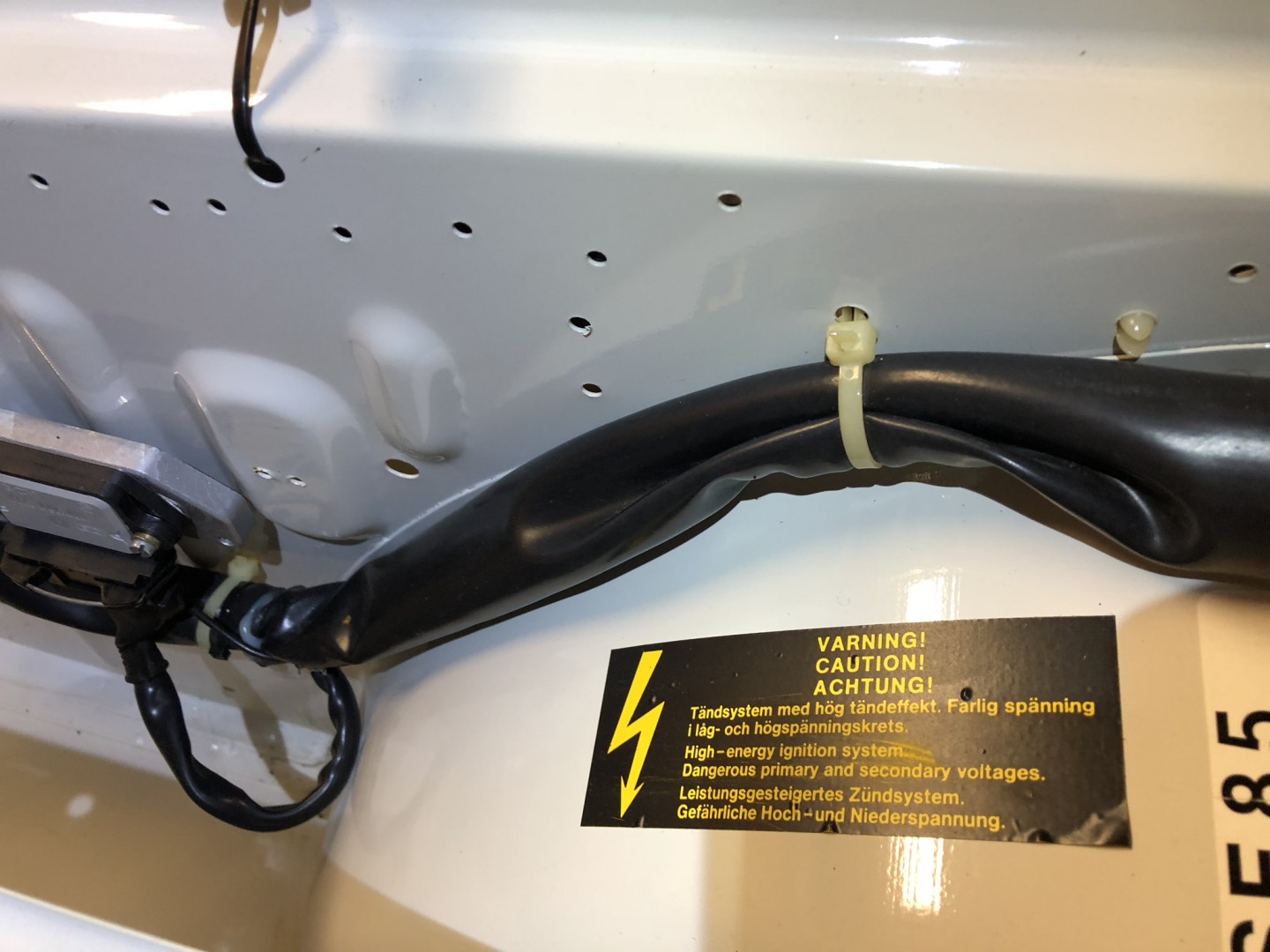

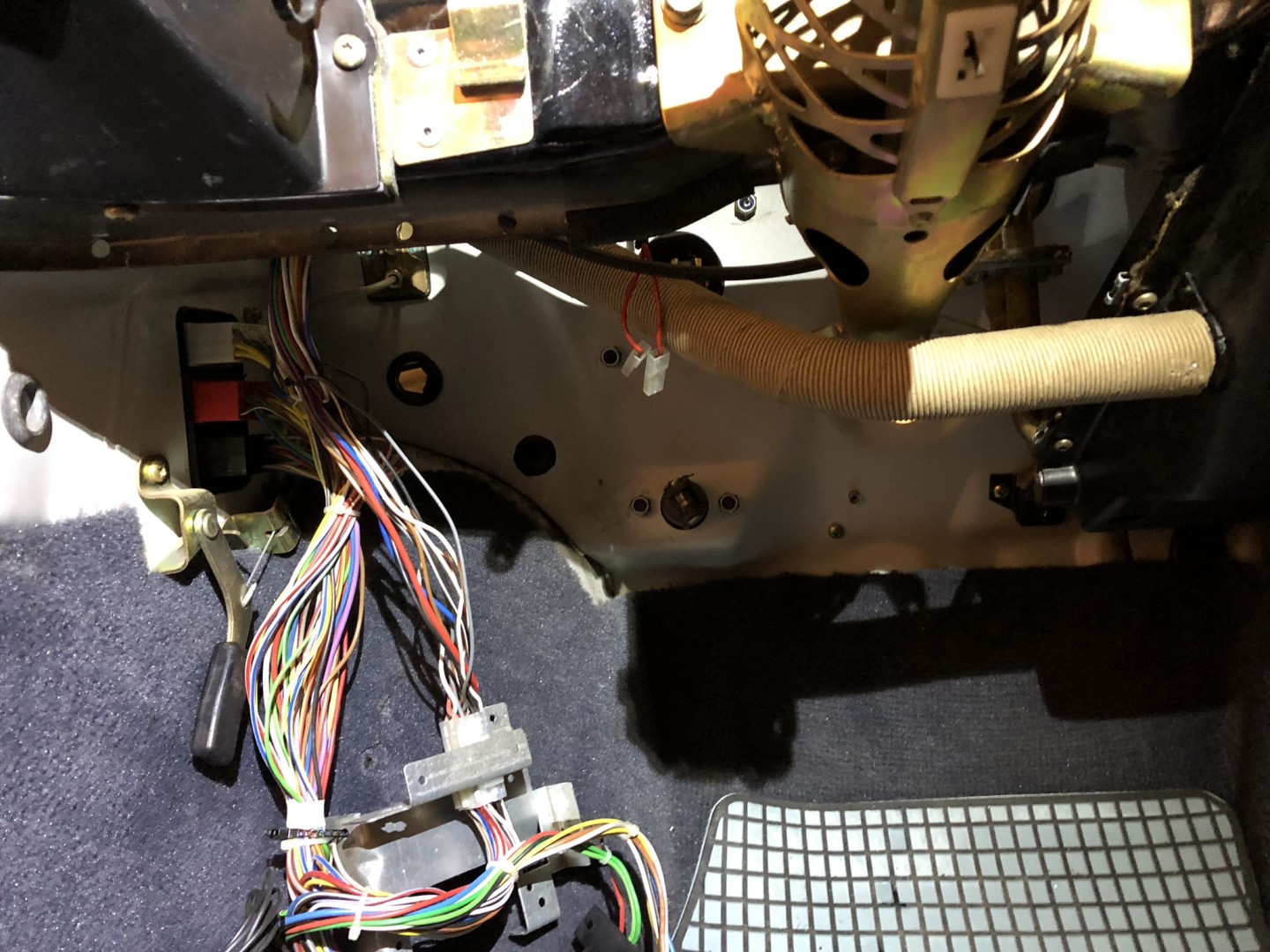

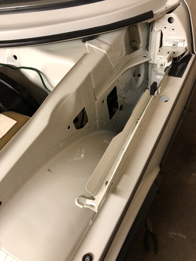

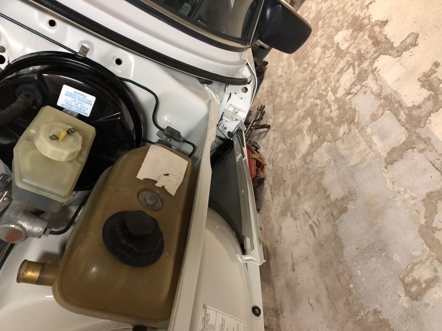

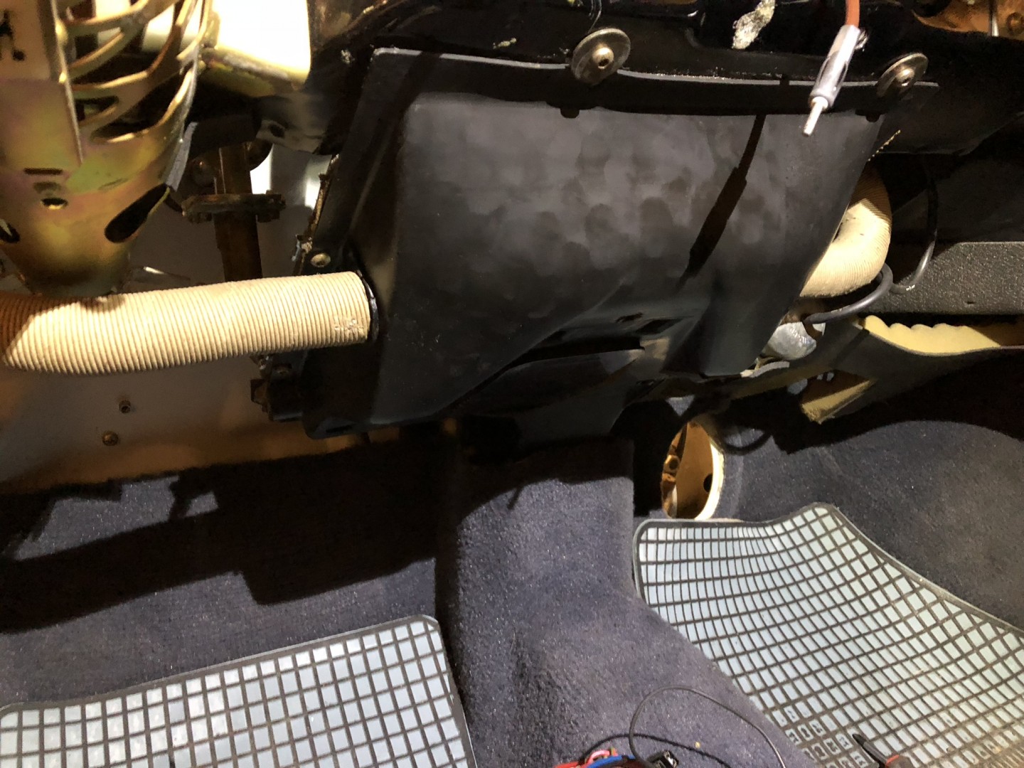

            Nu var de dags att ta tag i elen, och eftersom de är tomt i motorutrymmet började jag med den härvan.
            Första att göra var att koppla lös kupén ifrån säkringsboxen:
            IMG_0460
            IMG_0454
            Sen följa kablaget och skruva/-koppla bort allt eftersom:
            IMG_0455
            IMG_0456
            När man är klar ser de ut såhär separerat ifrån bilen:
            IMG_0466

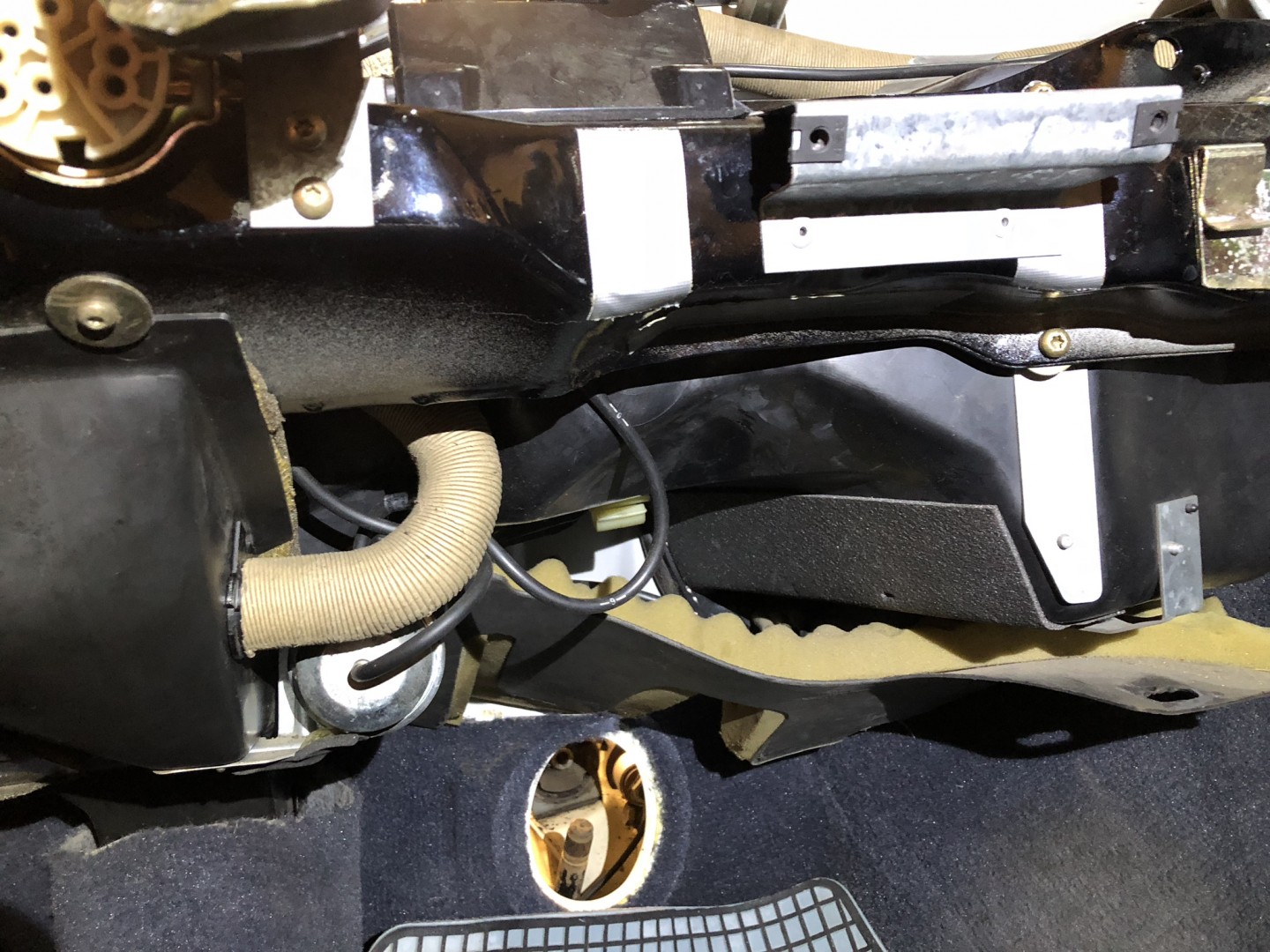

            Och detta tomrum möter en under knäpanelen på vänster sida:
            IMG_0482
            Nu passar jag så klart på att putsa den yttre innerdelen (säger man så?) av skärmen.
            Går först över med rengöringsdukar för olja/-fett för avtorkning. Sen Sonax Hybrid Cleaner efterföljt av Sonax Hybrid hårdvax:
            IMG_0504
            IMG_0505
            IMG_0518

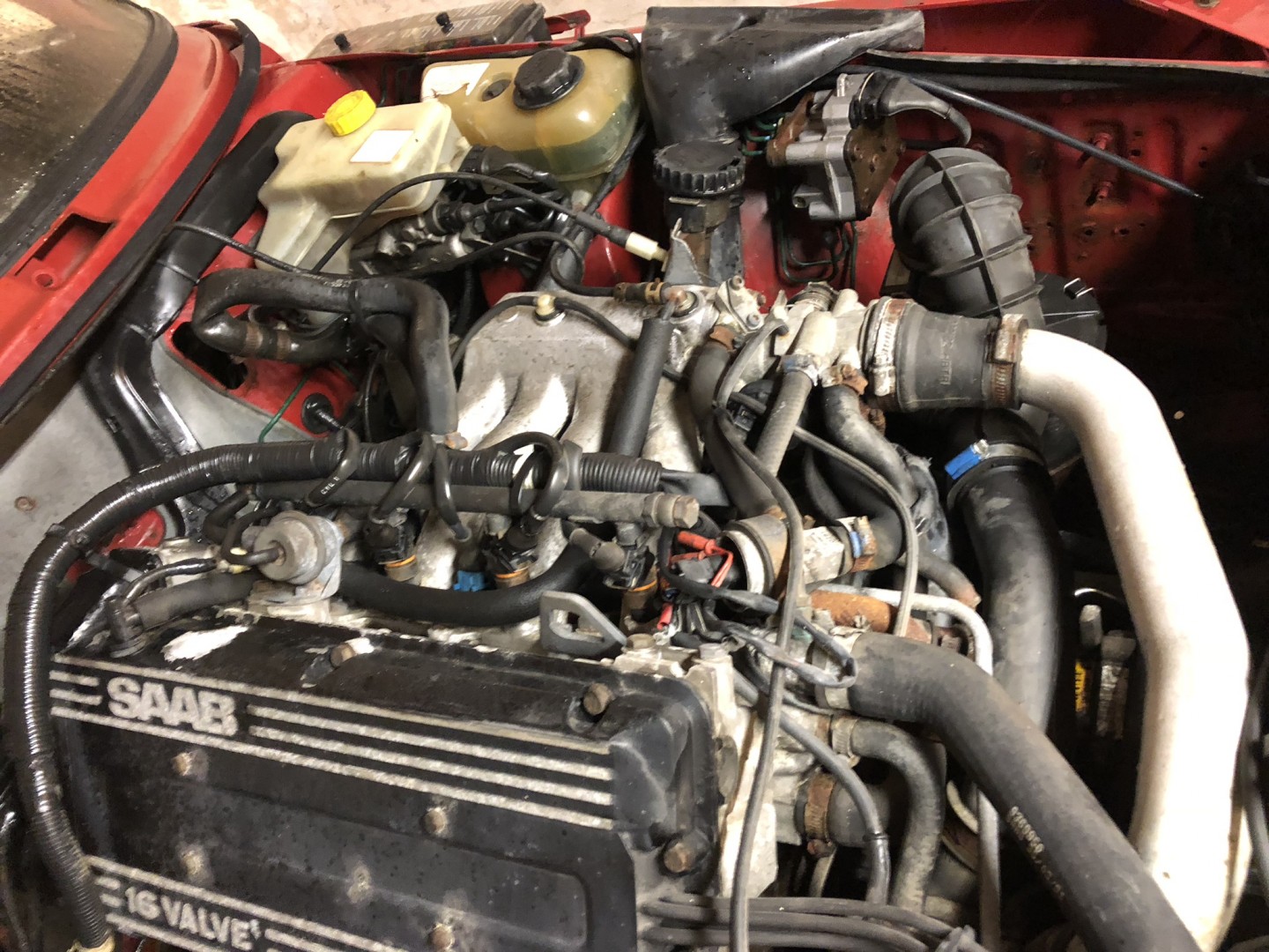

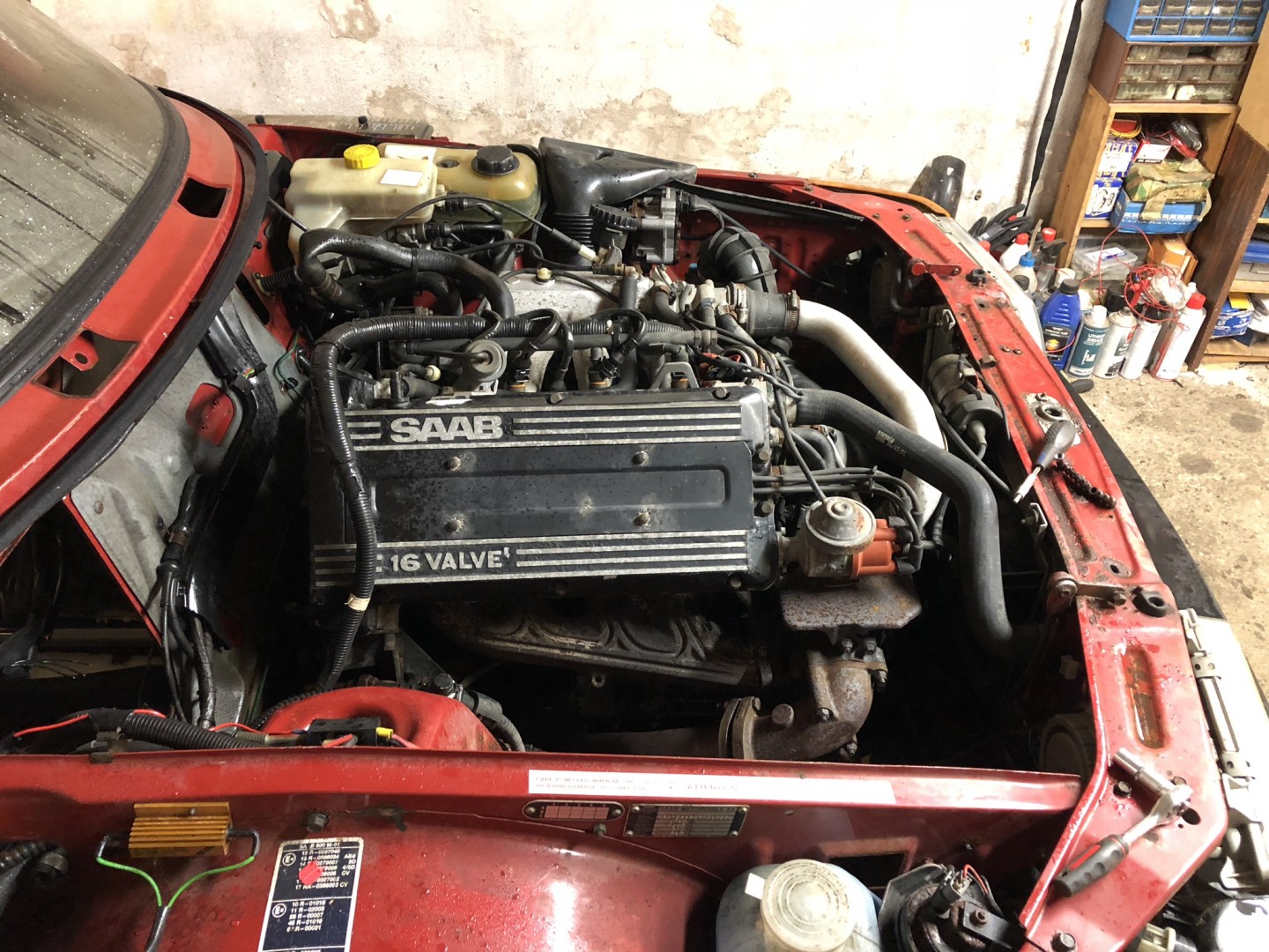

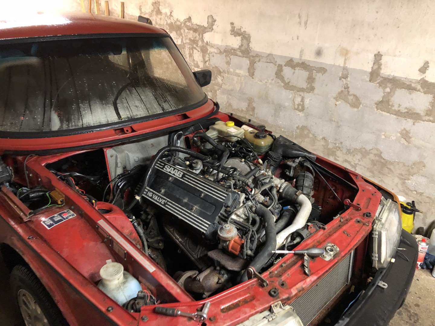

                          Efter nyår var de så dags att göra ”ett byte” i garaget: in med donatorn!
                          Som tyvärr stod såhär:
                          IMG_0430
                          De positiva var att dagen den skulle in i garaget var de +2 grader, så en enklare motortvätt hanns med.
                          Köpte CRC ”Engine Wash” på tryckluftsflaska. Fick bort de värsta på lättåtkomliga ytor 🙂
                          Finns inga bilder på detta spektakel som innebar halkande omkring i gummistövlar i snön…
                          Inne i värmen:
                          IMG_0541
                          IMG_0543-1
                          IMG_0545-1
                          IMG_0546

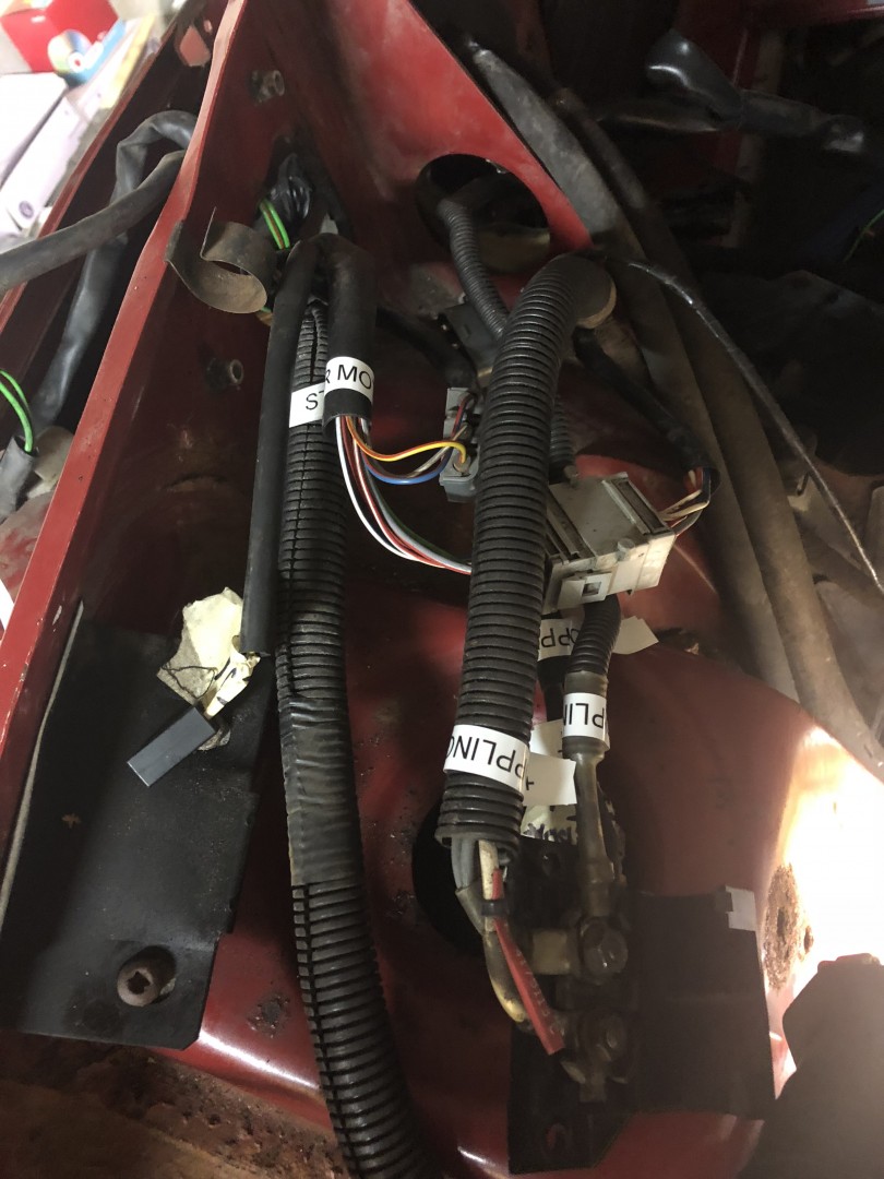

                          Nu återstår demontering av:
                          1. Kabelhärva motorutrymme, samt noggrann uppmärkning av dito. Har en dymo märkaparat som jag använder för att få det överskådligt.
                          2. Ta bort avgas samt demontering av konpinnen till växelföraren.
                          3. Kylsystem / servosystem / kopplingsslangar och hastighetsmätarwire. Även oljekyl med tillbehör / slangar.
                          4. Urtag motor.
                          5. Demontera tank samt tillbehör.
                          Samt säkert massa som jag glömmer här framför skärmen 🙂
                          Återkommer om framtiden!

                            Nu har jag betat av en massa på listan som jag skrev senast.
                            Det började med detta. Man kan inte var nog noggrann heter det.. 🙂
                            IMG_0581
                            Efter att jag börjat ”riva” i härvorna kan jag konfirmera de @saabaero nämnt tidigare: ABS-systemet är separerat på dessa.
                            De har egen säkringsbox, egen kabelmatta samt egen strömförsörjning via kopplingsplinten på höger innerskärm.
                            Ganska enkelt att ”gifta ur” då de inte ska användas. Detta demonterades först.

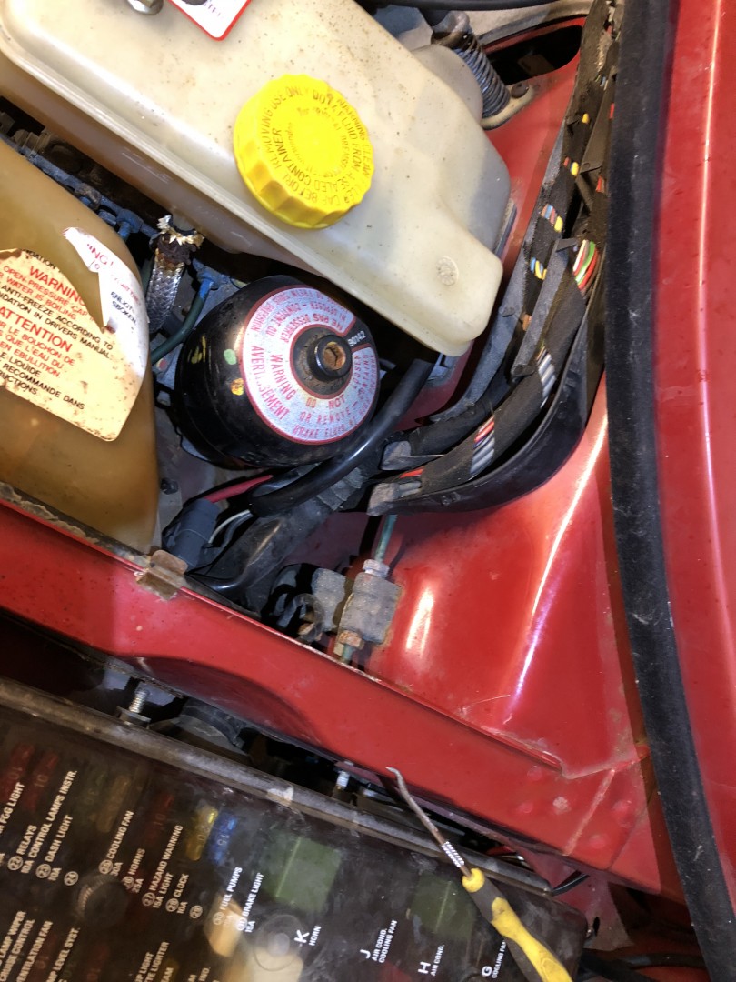

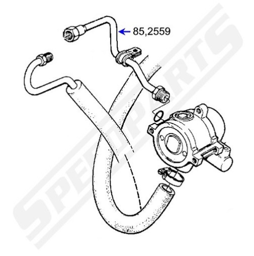

                            Sen var de dags att koppla bort styrväxeln. Systemet fungerade när bilen kördes sist för någon månad sen, men har sen ”självdränerats”.
                            Anledningen tror jag är lite av en klassiker som syns nedan i form av avrostat rör.
                            Bilen har stått i några år innan jag tog över den, förmodligen brast röret av trycket i systemet:
                            IMG_0584_moddad
                            Nytt är beställt och på väg:
                            servoror_16v
                            Mkt pill är det med detta, och kabeltejp som är 28 år gammal är rejält grisigt att hålla på med..
                            IMG_0573

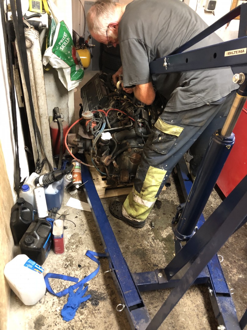

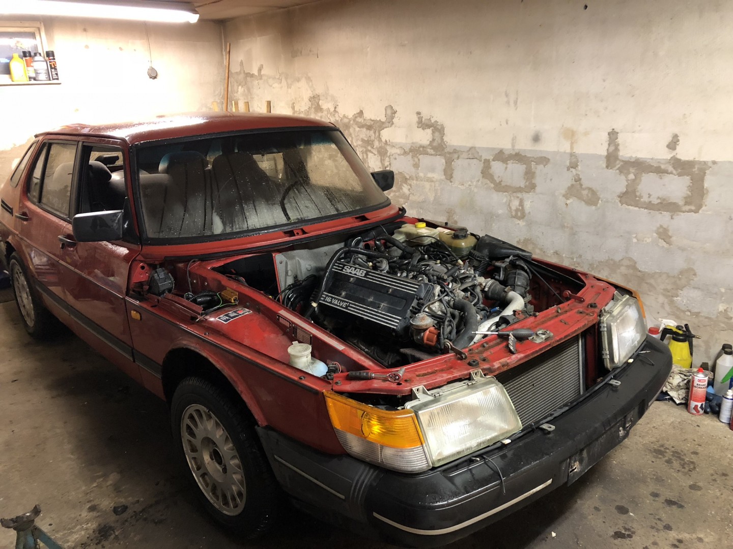

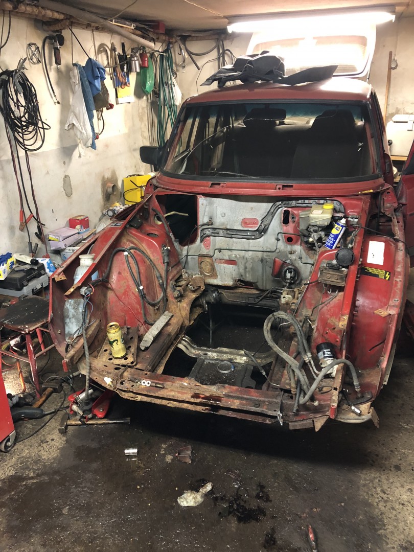

                              januari 15, 2019 kl. 10:01 #454216
                              Så kom då dagen D, och som vanligt när man har ångan uppe så blir det dåligt med kort…
                              Dåligt av mig, men de blir lätt så när man håller på med grisiga drivaxlar o.sv.
                              Man vill inte gå och tvätta sig emellan de olika momenten och inte ta i telefonen med skitiga händer heller 😉

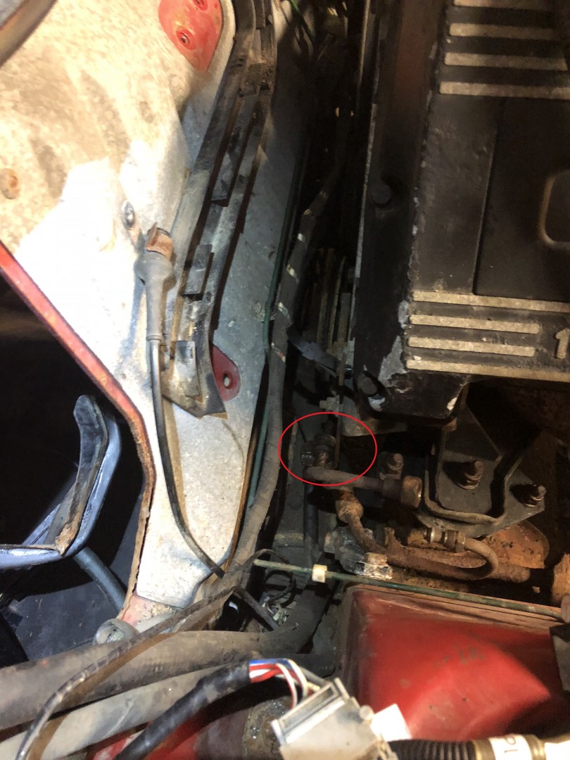

                              Hur gick det då? Både bra och dåligt.
                              Det positiva är att motor är ur.
                              De negativa var att en av oljekylarens kopplingar på oljefilterhuset jäklades så jag fick ta bort huset.
                              Lösningen fick bli att kapa upp skärmen för att kunna lirka ut röret. Tanken är att sätta huset i ett skruvstäd så jag inte pajar röret när bulten ska bort.
                              Konpinnen till växelföraren släppte så fint denna gång, men jäklades och gick inte att lirka ur.
                              Jag kapade helt sonika bort huvplåten fram och tog isär inne vid tändningslåset istället.
                              Väl ute släppte jag på gummiklacken och hoppas jag kommer åt någotsånär att återmontera dito…
                              Det kan låta brutalt, men skicket på karossdelarna på denna bilen är inget att ha. Förutom vissa dörrar som verkar utbytta på garanti (vet att detta gjordes ganska frekvent).
                              Såhär ser det i alla fall ut (inte mkt att se egentligen):
                              IMG_0589
                              IMG_0588
                              Innan bilen förpassas ut ska jag ta rätt på:
                              Drivaxlar höger/vänster
                              Krängningshämmare fram / bak
                              Styrväxel
                              Kablage i interiören
                              o.sv.
                              Sen ska jag försöka göra så gott jag kan med uppfräschning innan återmontering av vissa delar.
                              Motorn kommer i detta läget ej att tas isär och packas om, de får bli en rengöring helt enkelt.
                              Varför? Jag vill ha bilen registrerad och godkänd först + att den verkar väldigt tät och fin!
                              Sen kan man börja mixtra man vill, orkar och har lust! 😉
                              Kom gärna med tips och idéer om de är något ni kommer på.
                              Missar jag något som är smart att göra när jag ändå är så pass ”djupt inne”?! 🙂
                              MVH Nils

                                  januari 15, 2019 kl. 13:19 #454231
                                  Så kom då dagen D, och som vanligt när man har ångan uppe så blir det dåligt med kort… Dåligt av mig, men de blir lätt så när man håller på med grisiga drivaxlar o.sv. Man vill inte gå och tvätta sig emellan de olika momenten och inte ta i telefonen med skitiga händer heller ?
                                  Just därför man går och införskaffar sig en sån här liten ”sak”
                                  Dom kostar verkligen inte många $$ i dag, hittas t o m billigare lättare begagnad på t.ex tradera etc etc 😉
                                  Missar jag något som är smart att göra när jag ändå är så pass ”djupt inne”?! ?
                                  MVH Nils
                                  Jag brukar ta vara på denna ”skenan”:
                                  Enkelt att borra ut gamla nitarna, lika lätt att montera den i en 85’a
                                  Men OBS!!!
                                  att om du vill spara/montera skenan –
                                  så måste du även plocka bromsröret på höger sidan då det inte är dragit på samma sätt annars OBS!!!
                                  Kommer inte ihåg vilken årsmodell donatorbil är, för annars kan man också ta vara på –
                                  den inre ”handbroms” delen, men det skall helst vara bilarna innan de fick 9K stolarna :
                                  Mera ifall man kanske senare vill leka med bygga om till 4×108 🙂
