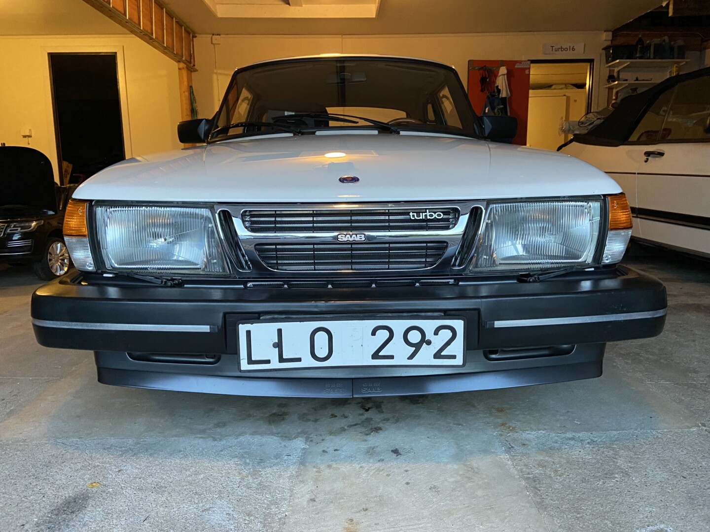

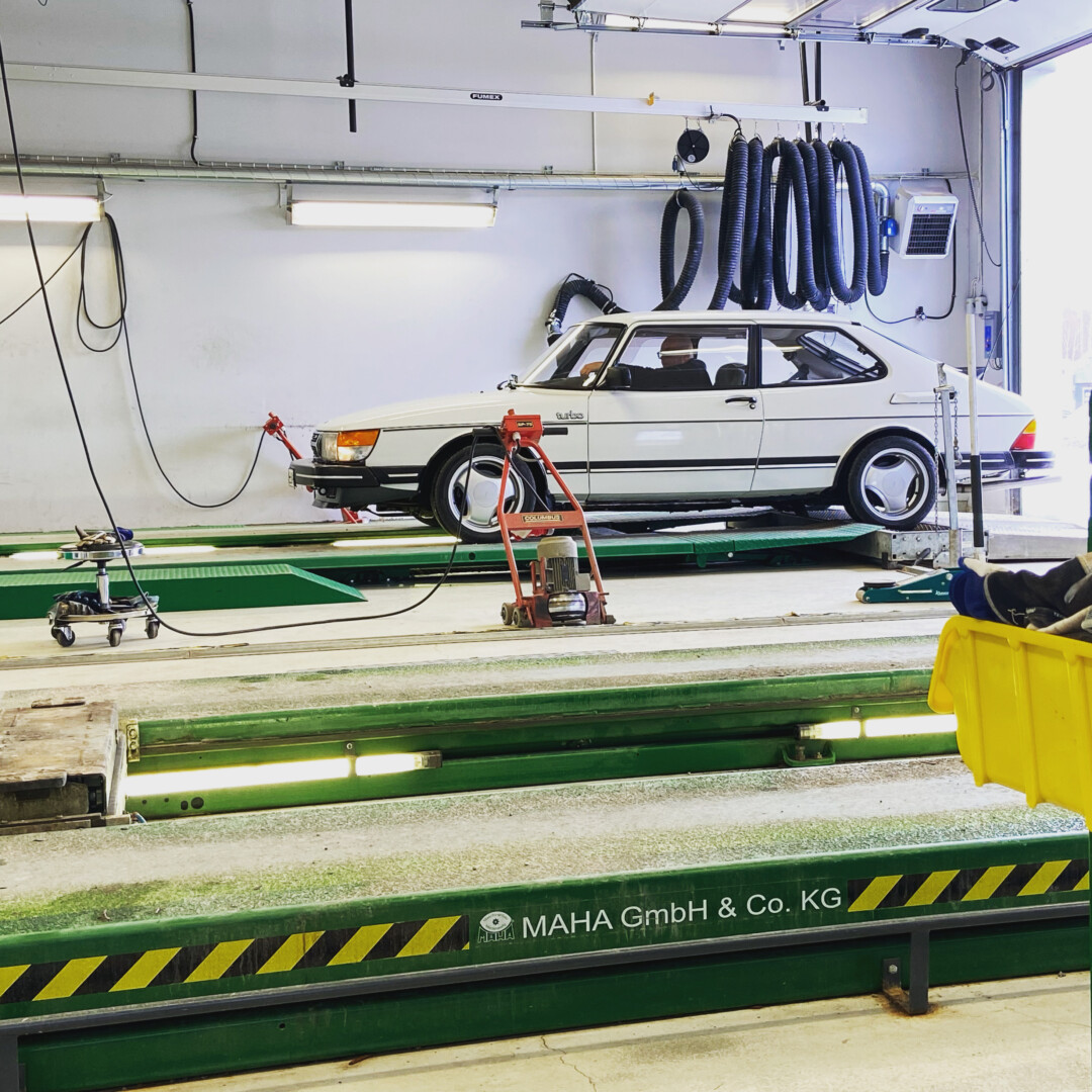

        Lägesrapport för Lollo.
        Besiktad med blankt papper 22-04-01. Vacker på lyften!

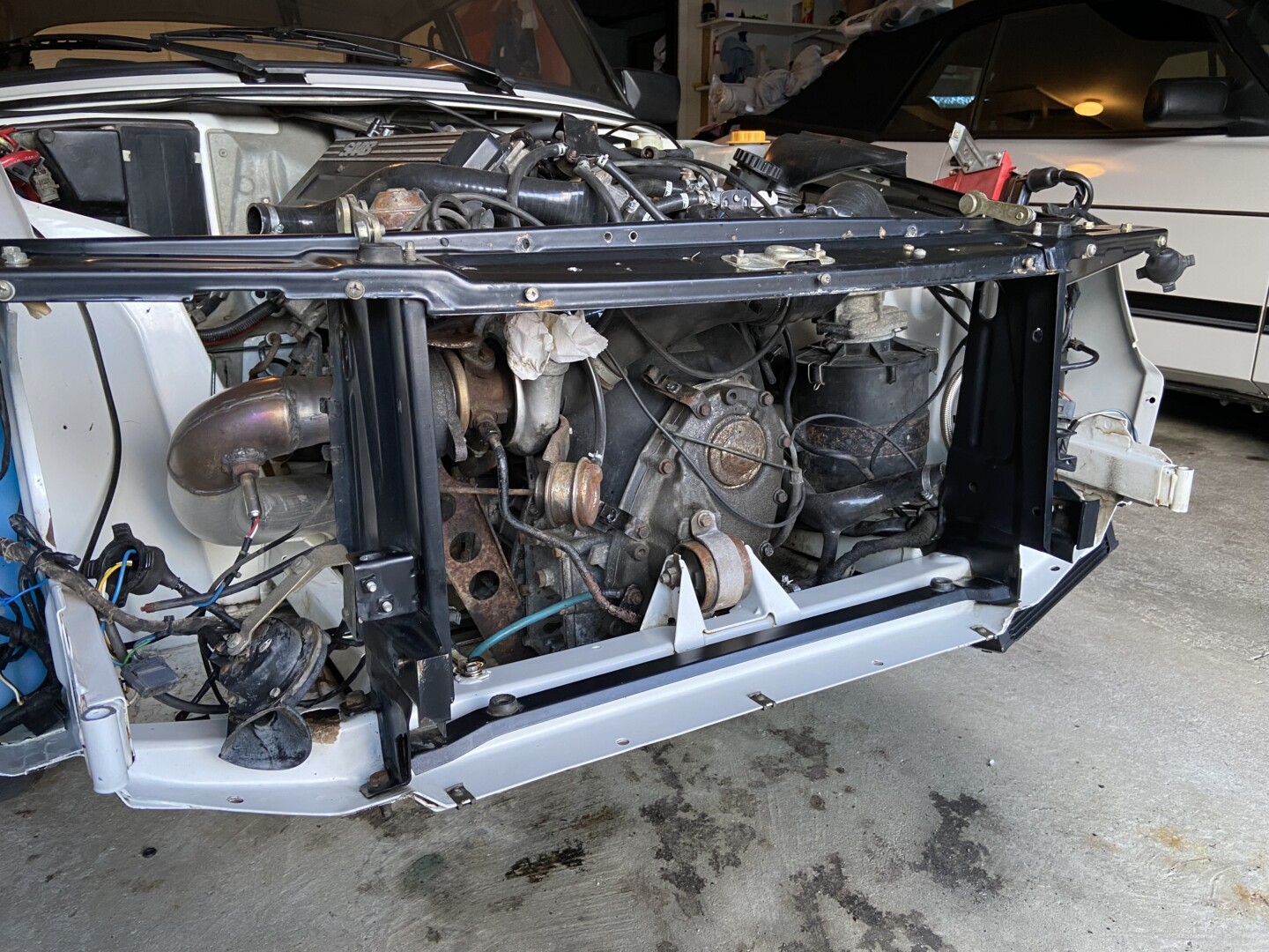

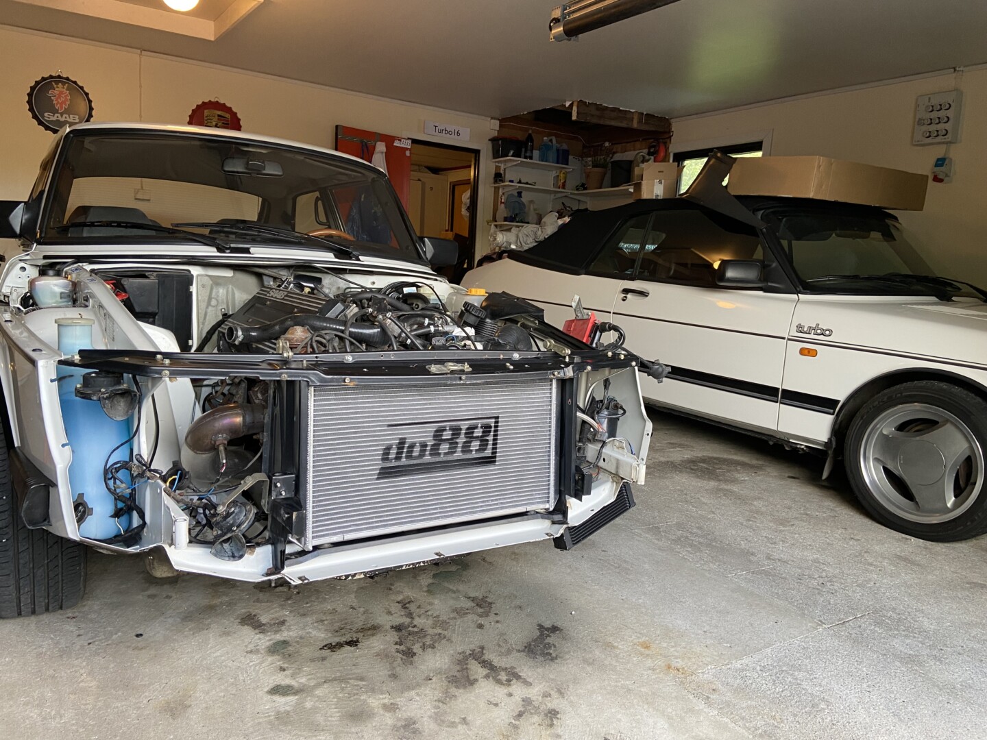

        Rev kylpaket då jag (efter nästan 200mil tur och retur till festivalen) blivit övertygad och inspirerad till uppgraderingar. Galet fint här fortfarande!
        EF0AB51F-E51C-4C6C-9AE3-A4C5A5612C9F

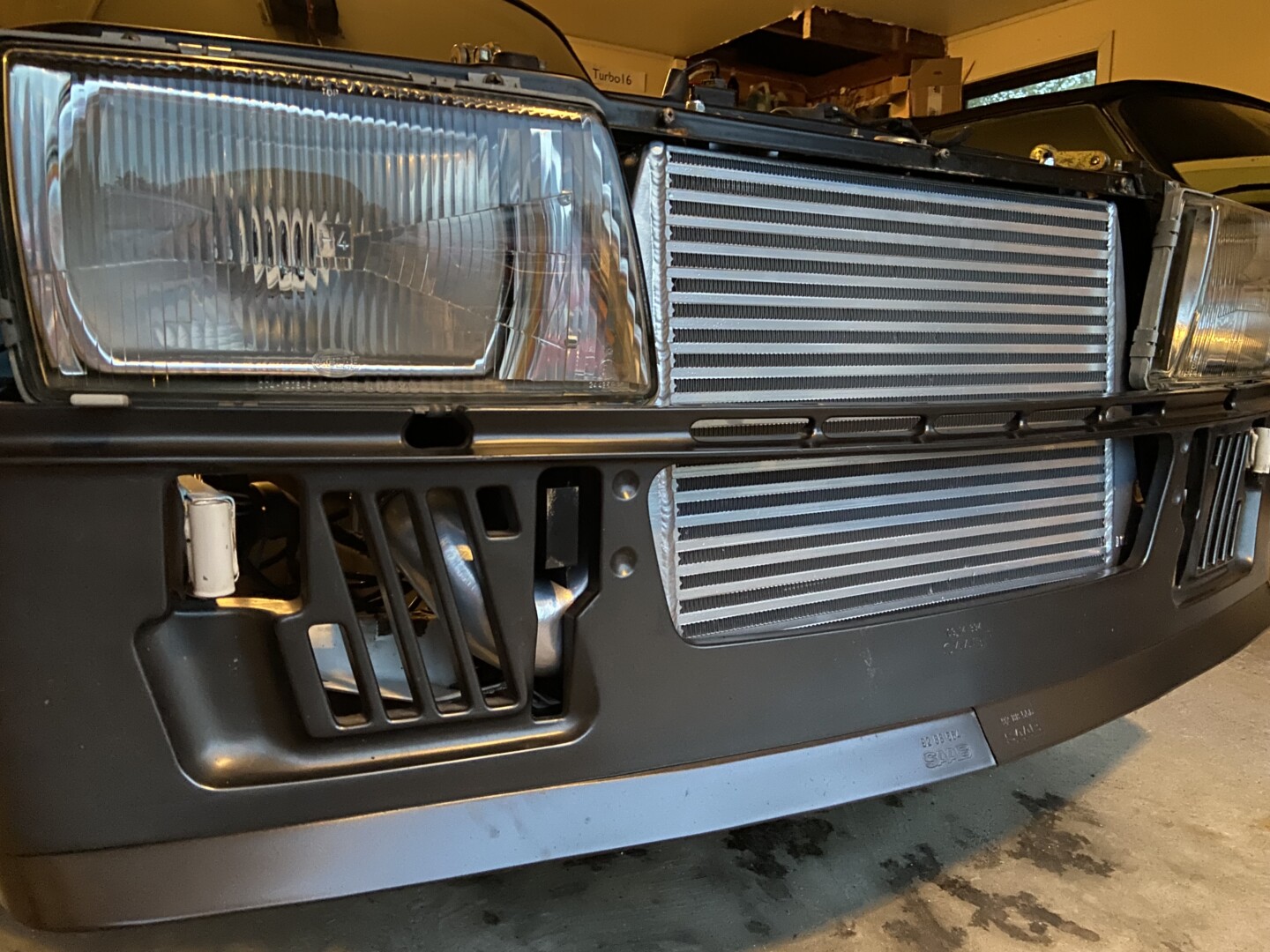

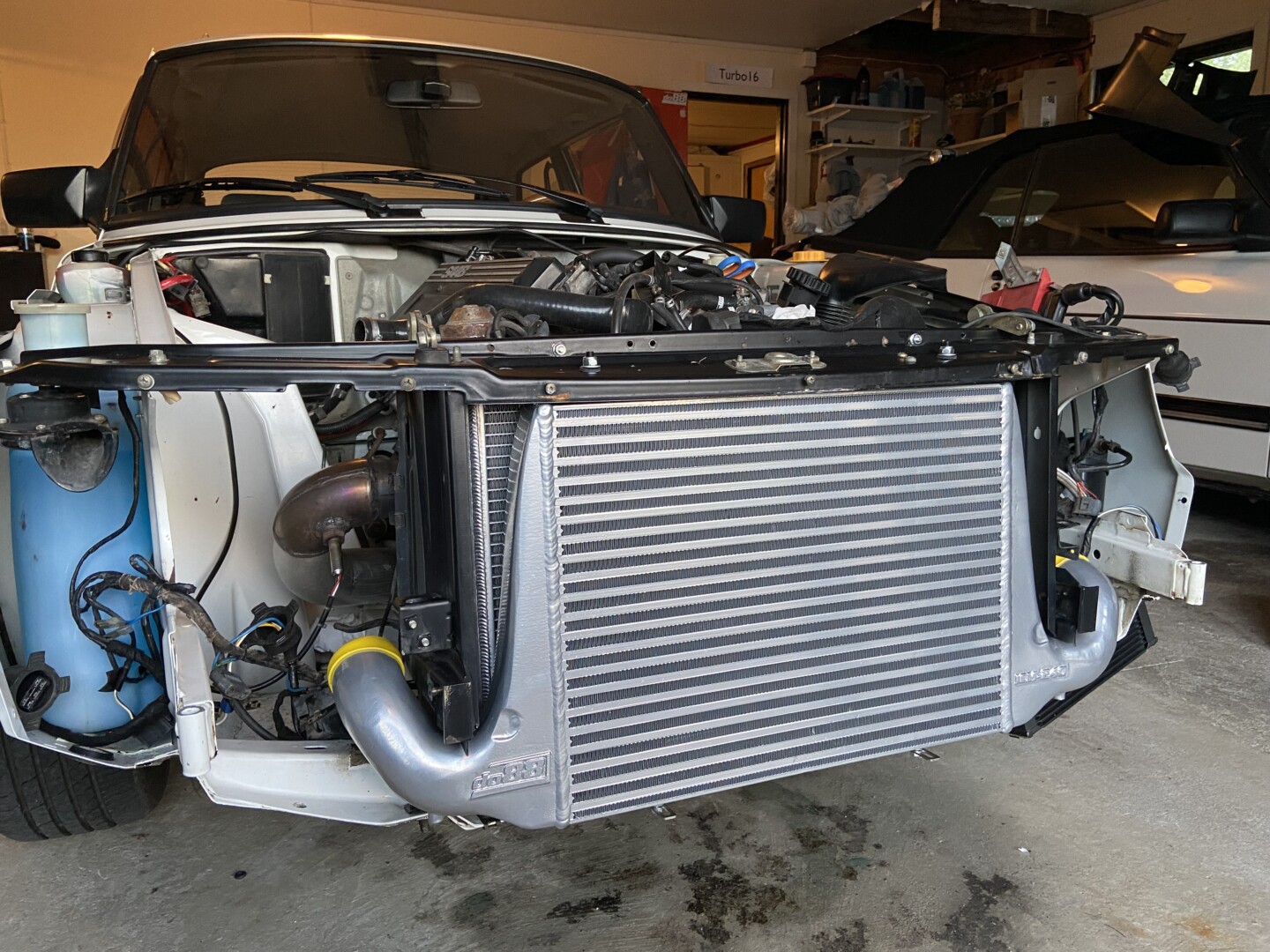

        Do88 alu kyl monterat….
        F255945D-BC0B-44FE-B399-08E7490DB937
        Samt deras ”Big Kit” intercooler inklusive rör. Vilken kvalitet 🙂
        Färdigt och diskret
        EA44E73A-DE47-4563-BFF7-A14AB9D215AC
        80A3E1AE-A676-491F-A281-F30AC44D2AC2
        De skulle dock ej gå att använda lykttorkare. Kunde inte leva utan så modifierade så armar osv fick komma på plats igen…

          oktober 16, 2022 kl. 18:05 #497763
          😊 Grattis med besiktningen, fin bil och så –
          till köpet av detta fantastiska ”kit” från DO:88 😎 👍
          Man känner på sig, att DO:88 verkligen har lagt ner mkt jobb i detta ”kit” –
          otrolig kvalitet på allt, ända ner till det papper monteringsanvisningen är skrivet på 😏
          Jag har själv haft nöjet av att montera det, några av det första som ”släpptes” –
          från DO:88 faktisk 😋
          Det var ”lagom” dyrt redan då, men är alltså värt varje $$ 👍

              oktober 16, 2022 kl. 23:19 #497775
              har man svets och en ”bra att ha låda” med rör o slang
              då är do88 kittet dyrt jämfört med en universal kina IC.
              men det är inte så gigantisk skillnad.
              jag hade allt utom reduceringarna till turbo och spjällhus, annars hade jag 2.5″ rör i mängder som låg, svets vinkelslip osv.
              reduceringarna enbart från do88 är 450-500 kronor med frakt. Ska man sen ha lite ett par slangar mellan rör och intercooler är det lika mycket till.
              Så slangarna för kina IC är 1000 spänn
              Intercooler kostar ca 1200 kronor.
              rördelar i form av avgassystem från Biltema är 4 stycken 90 graders böjjar á 95 kronor styck.
              Så det billigaste som det går att montera intercooler är nog där i krokarna, 2600 kronor.
              Kan du inte svetsa ihop rören får du lägga på en 1000 spänn i slang minst.
              do88 kittet ser fantastiskt vackert ut, men det som är ännu bättre och från do88 är kylarslangarna. För mig som skjutit 5 kylarslangar på og900 ´på typ lika många års faktiskt brukande så är det underbart med nya hållbara saker istället för det gamla stela.
                oktober 16, 2022 kl. 23:40 #497776
                har man svets och en ”bra att ha låda” med rör o slang då är do88 kittet dyrt jämfört med en universal kina IC.
                reduceringarna enbart från do88 är 450-500 kronor med frakt. Ska man sen ha lite ett par slangar mellan rör och intercooler är det lika mycket till. Så slangarna för kina IC är 1000 spänn Intercooler kostar ca 1200 kronor. rördelar i form av avgassystem från Biltema är 4 stycken 90 graders böjjar á 95 kronor styck.
                Så det billigaste som det går att montera intercooler är nog där i krokarna, 2600 kronor. Kan du inte svetsa ihop rören får du lägga på en 1000 spänn i slang minst.
                Så må det vara Broberg, jag är själv i dag, är 55+ ”pallar ta mig 17” inte längre med saker/utmaningar som då jag var 18 –
                betalar/löser mig hellere ut från den ”utmaningen” och får lite stil/kvalitet med på köpet 😏 👍
                Men har ändå/fortfarande kvar massor av ”respekt” för dem –
                som vill göra det helt 110% själv” 👍
                  oktober 17, 2022 kl. 08:50 #497780
                  Man får även ha med sig i sammanhanget att Do88 intercoolern med största sannolikhet har bättre verkningsgrad (=kyler bättre) jämfört med en random Kina-IC.
                  Kostar mer, men är också bättre och det finns mätdata från prestandatester tillgängliga.
                  Mätdata från Kina-IC gissar jag är svårt att få tag på hos någon annan än Do88

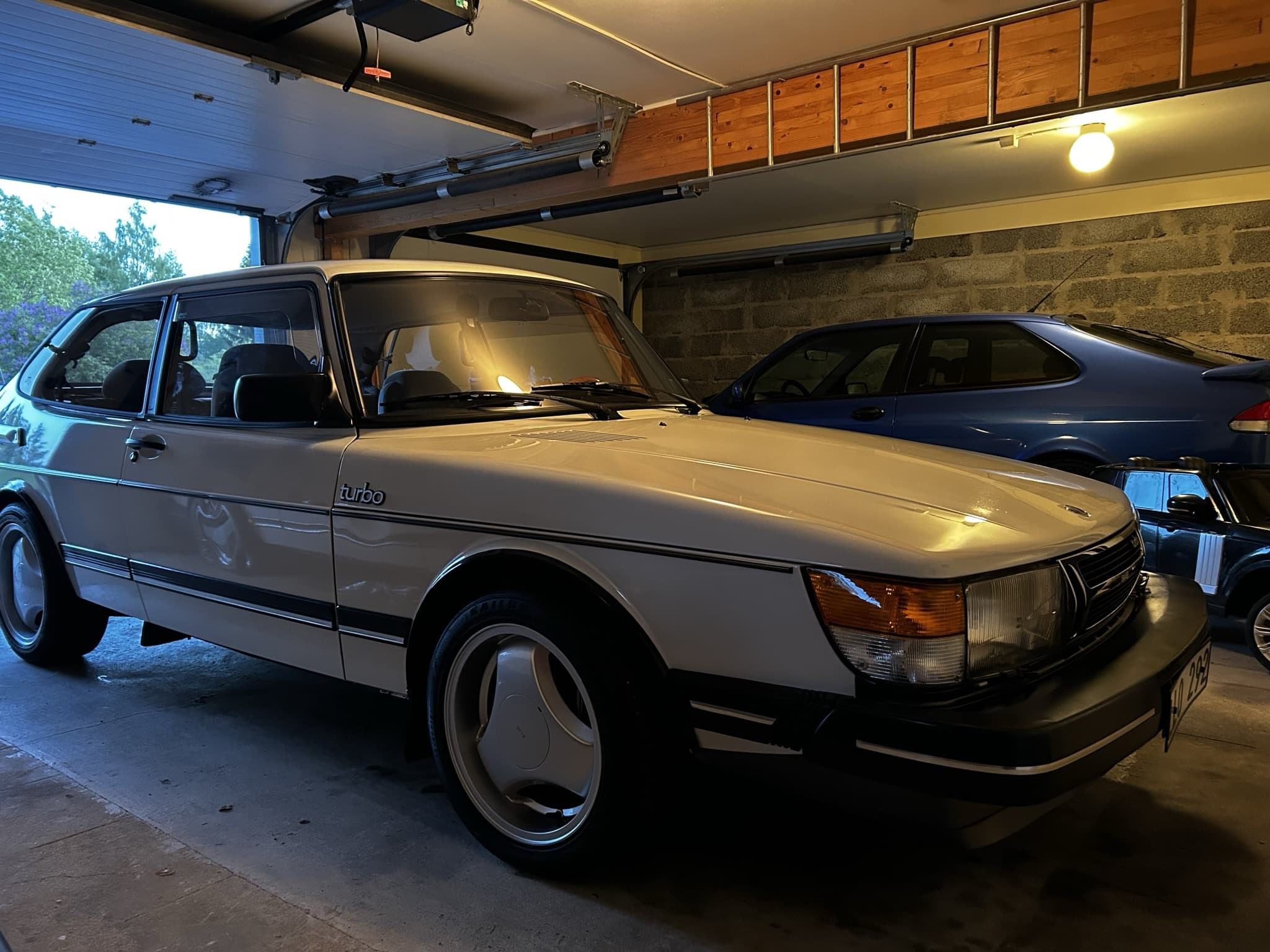

                            Den mesta tiden i garaget i år har ju gått åt till min Viggen. Men lite har ändå hänt med Lollo. Här avtvättad på garagedamm från vinterns förvaring samt premiärtur förbi jobbet. Pappas A50 intill.

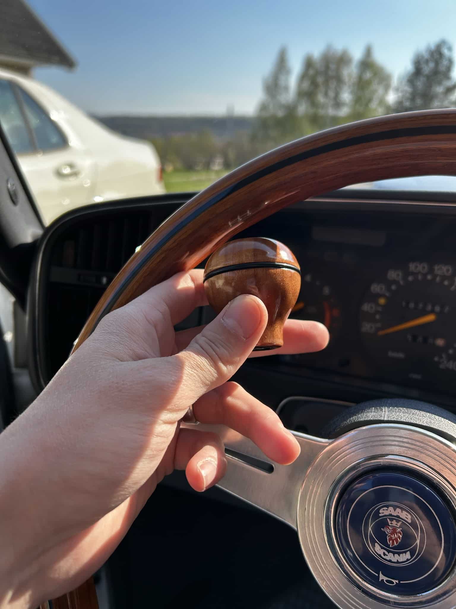

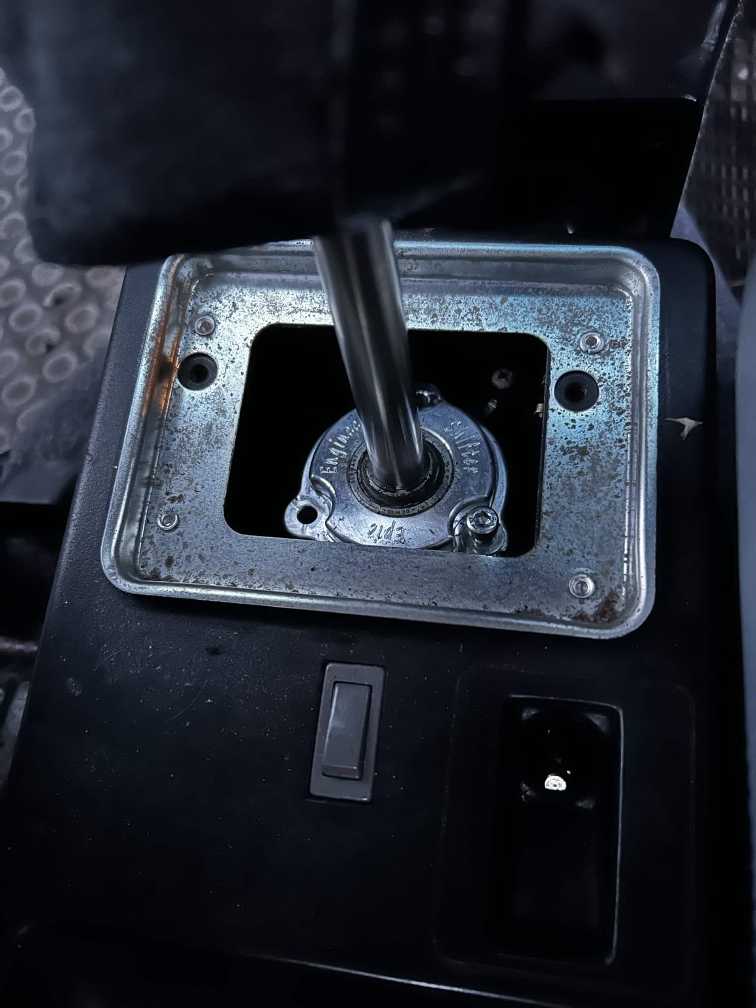

                              De uppdateringar som skett har gällt det invändiga. Det började i våras med att jag vann en auktion på Tradera: Har äntligen hittat en Saab / Nardi tillbehörsknopp i rätt/samma träslag som min ratt.
                              Jag har ju då bilens el/motor/växellåda kommer från en MY91 redan stålkula till växelspaken. I en annan bil hade jag dock en EPIC Engineering shortshift som ger fantastiska slag. Bestämde mig för att flytta över den med tillhörande läderdamask till Lollo i samband med montering av träknoppen.

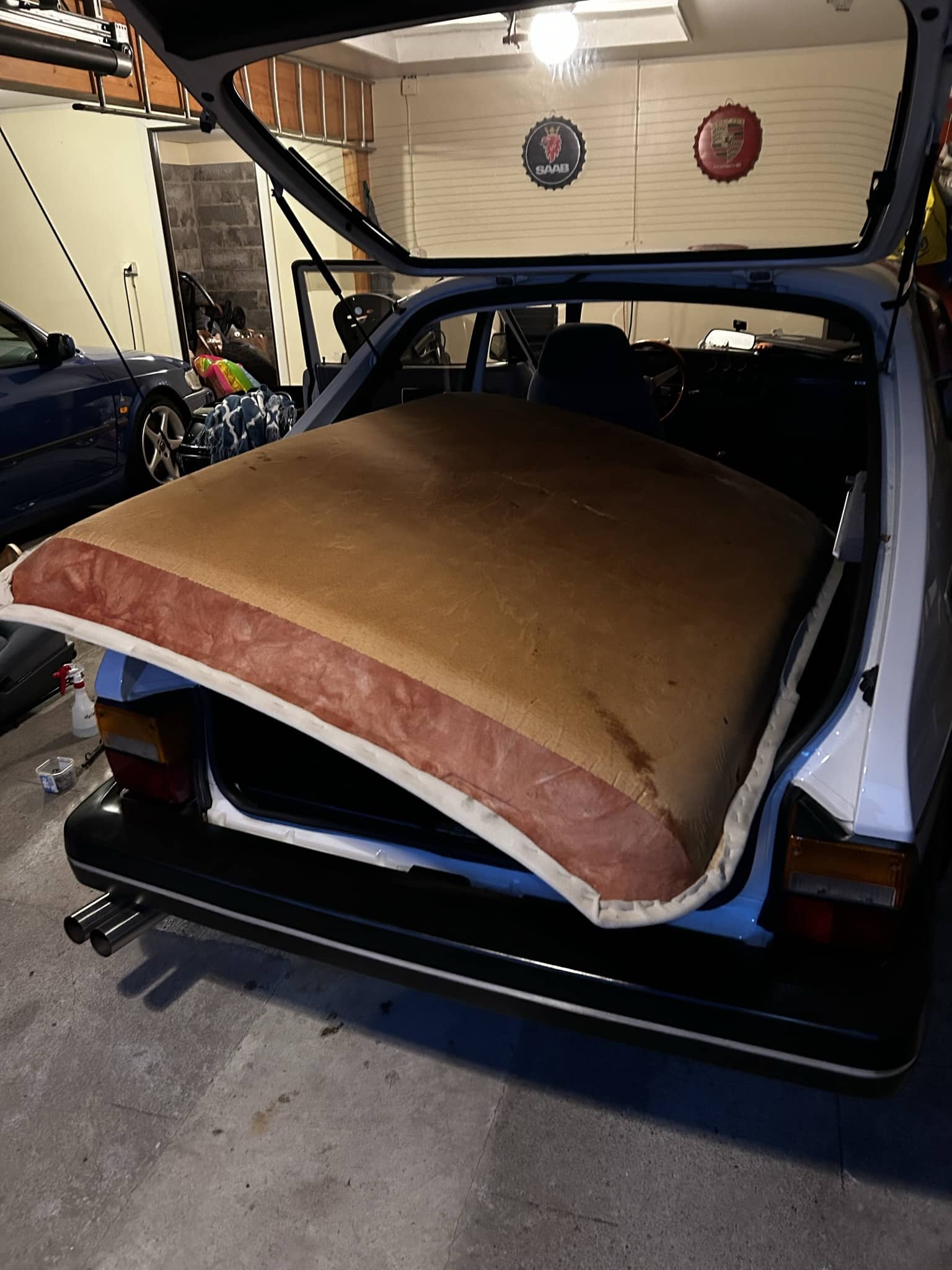

                                I samband med konverteringen till Turbo och vänsterstyrd kördes bilen in/ut ur garaget med temperaturskillnader på +20 till -20 grader i januarikylan.
                                Detta gjorde att de innan så fläckfria och fasta innertaket fick ett liiiitet häng. Det har såklart eskalerat över tid och i våras hängde de så pass att jag fick det i huvudet när jag satt och körde…
                                Nytt tyg med korrekt lim hade jag inhandlat av klubben sedan tidigare så de var dags att skrida till verket. Det vart ett bra resultat får jag säga, lite pilligt att vara själv men fick hjälp när jag monterade in det igen. Ser lite flammigt ut då man drar tyget i olika riktningar för att fästa mot limmet, men resultatet i verkligheten ser bättre ut.
                                C-stolparna gjordes även dem så allt matchar (klubbens tyg är lite mer vit i kulören än de som sitter standard som är mer beige/cremefärgat).
