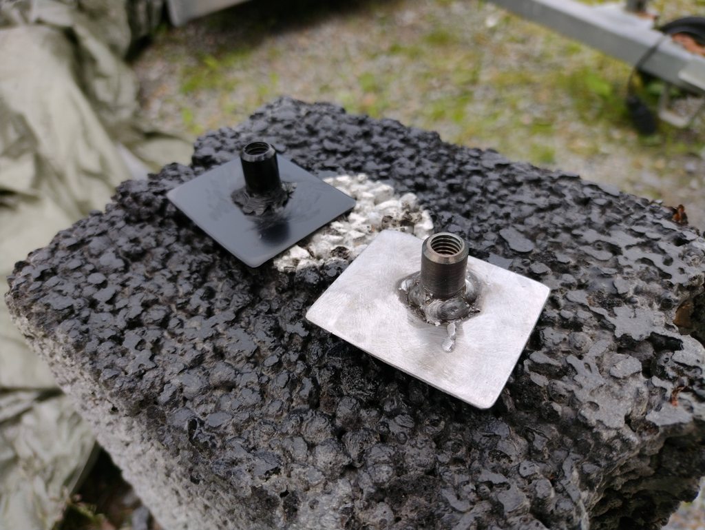

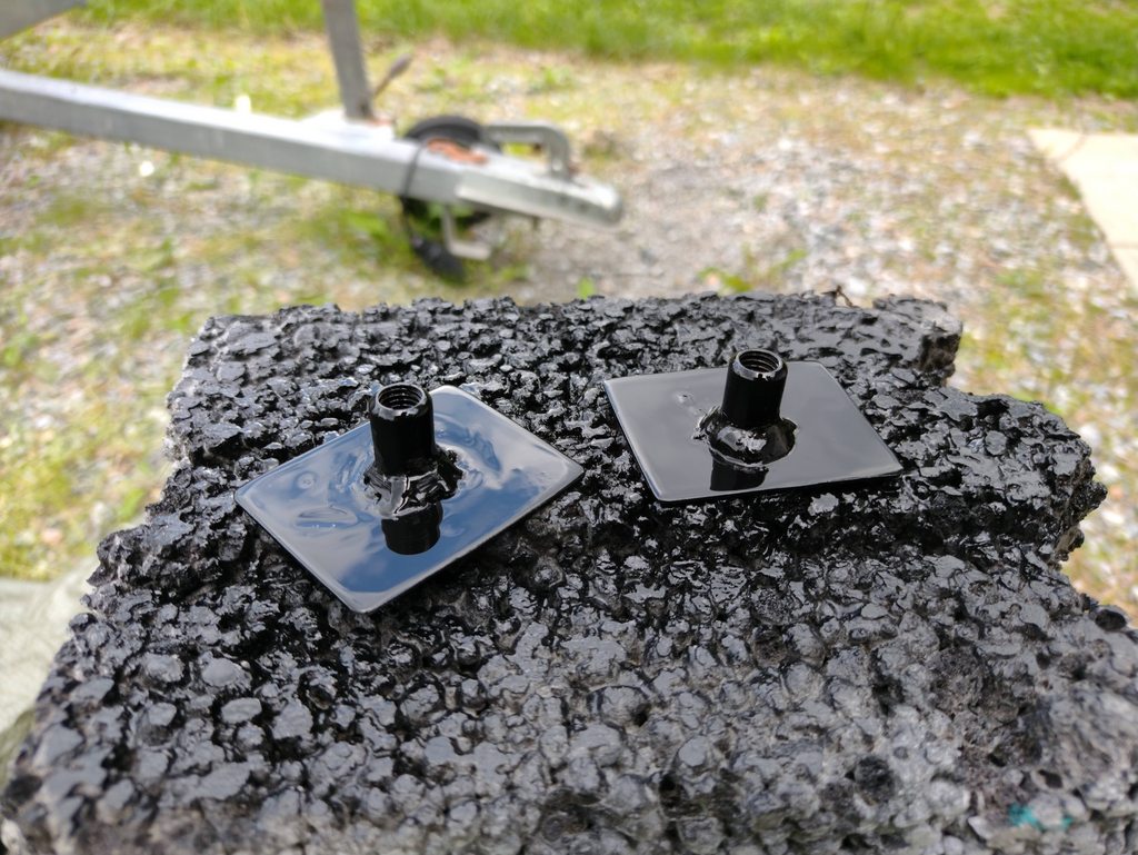

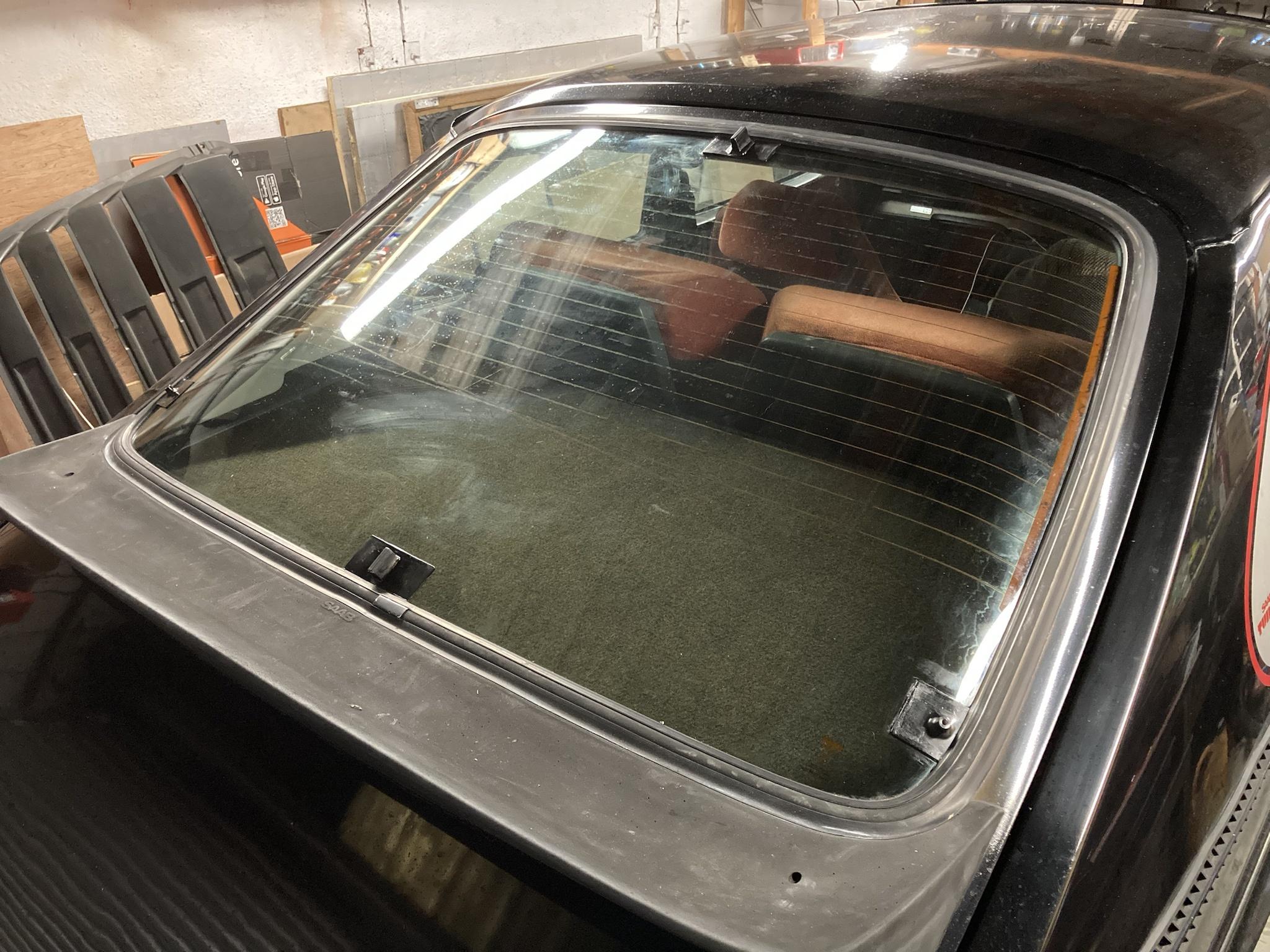

      Du får gärna kolla ang. fästerna, annars blir det förmodligen tillverka egna, en britt gav mig några bilder på hans -78 99 Turbo projekt där han satt en T16 motor i den. Ser inte så svårt ut, har fräs, svarv, och tigsvets så jag borde kunna tillverka om det behövs.
      Bifogar bilder på fästena ifall nån vill se, har själv haft svårt att hitta bilder hur dom ska installeras.

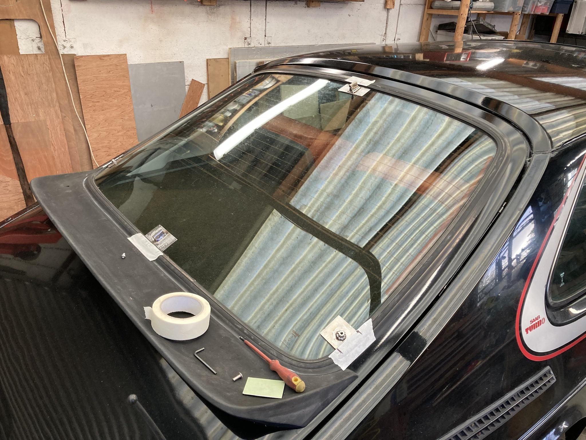

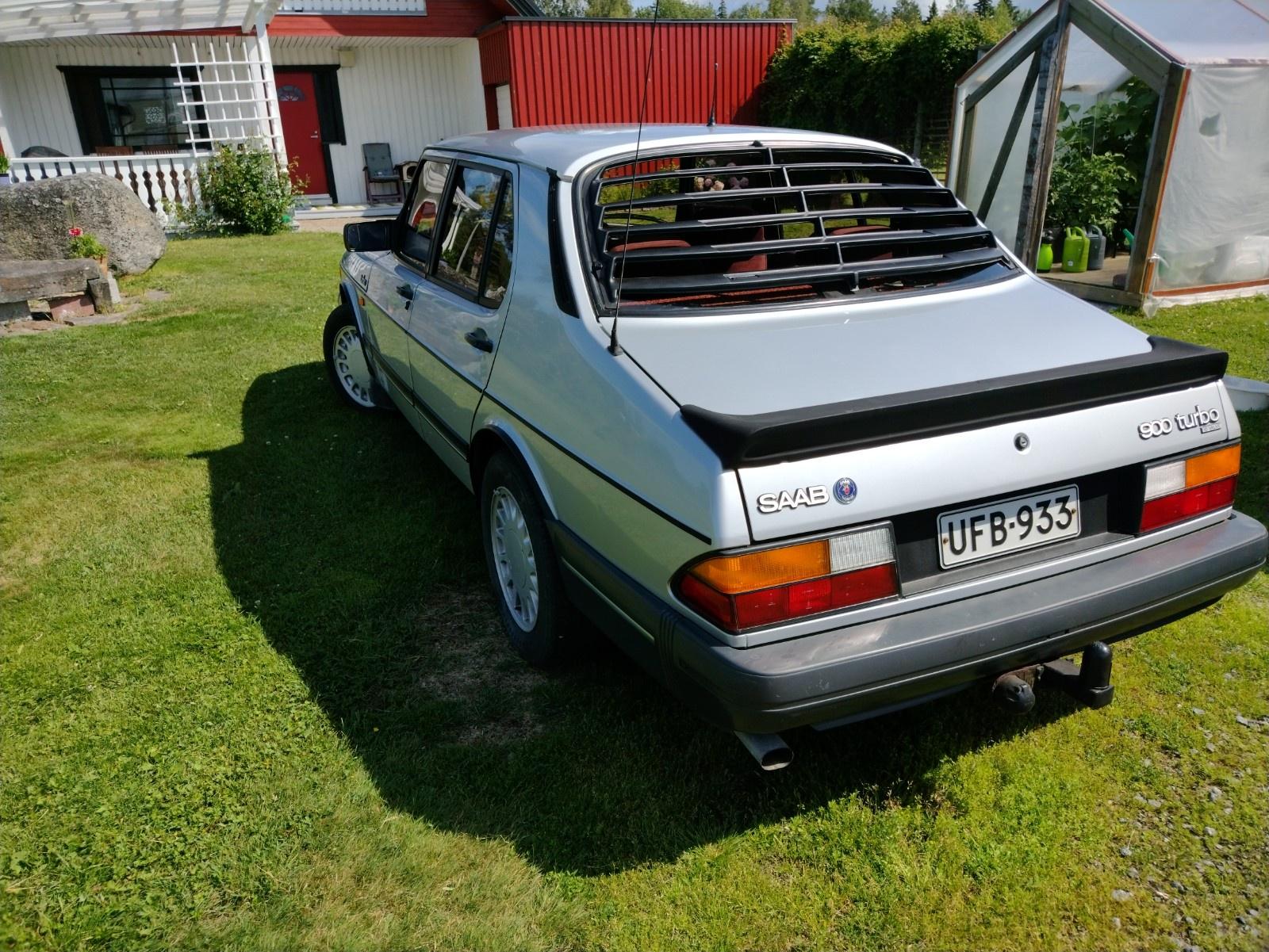

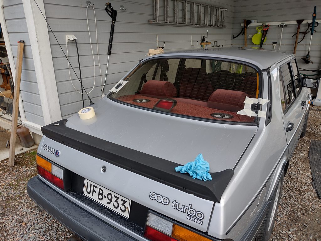

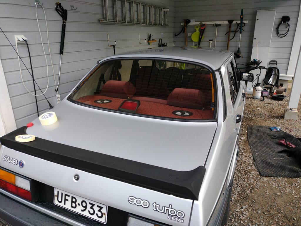

          Nå de senaste dagarna har jag jobbat med att tillverka egna fästen åt jalusin. Gjorde i samma stil som de bilder jag fått. Såhär blev det att se ut, fäst dom med sikaflex och väntar nu på att limmet ska torka.
          Sen ska det också tillverkas fästen i mitten av jalusin där en stång ska gå igenom för att stöda upp den.

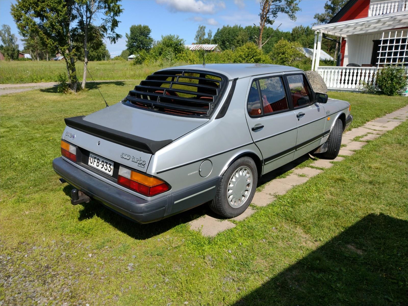

            Jalusin monterad idag, utan mittenfästen men med lite dubbelhäftande tejp för extra stöd.

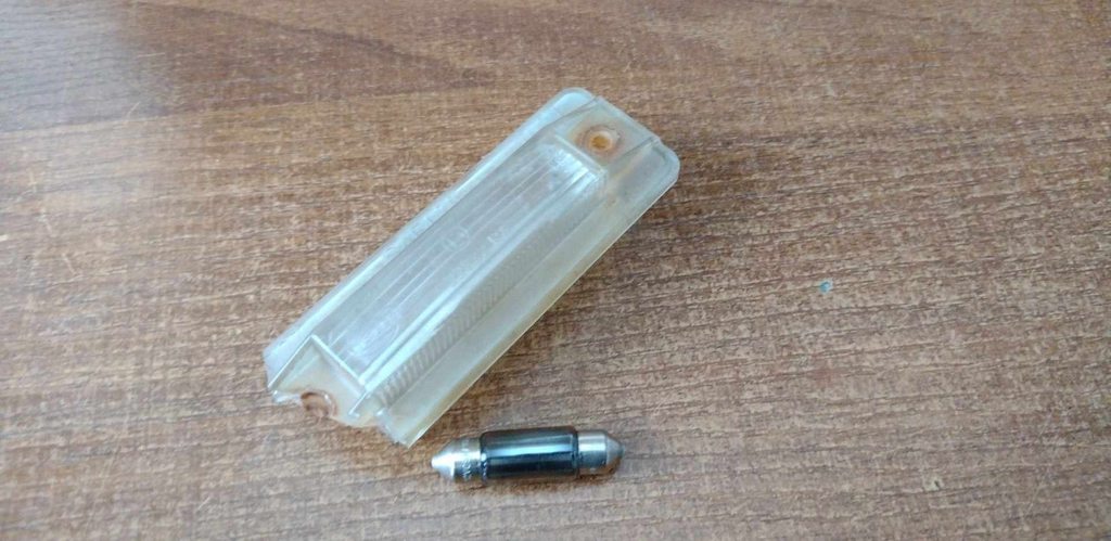

                          Lyckades söndra ena nummerskyltslampan då jag skruvade bort den, ny påväg hoppas jag.

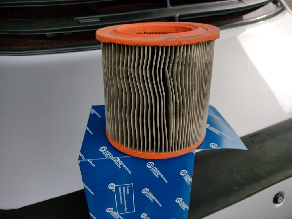

                          Luftfiltret byttes, det gamla var inte i så bra skick. Ville ha originalfilter men fanns inte, trots det stod det fanns i lager på webbsidan vid affären. Så det blev det billigare filtret. Bättre än ett som har hål…

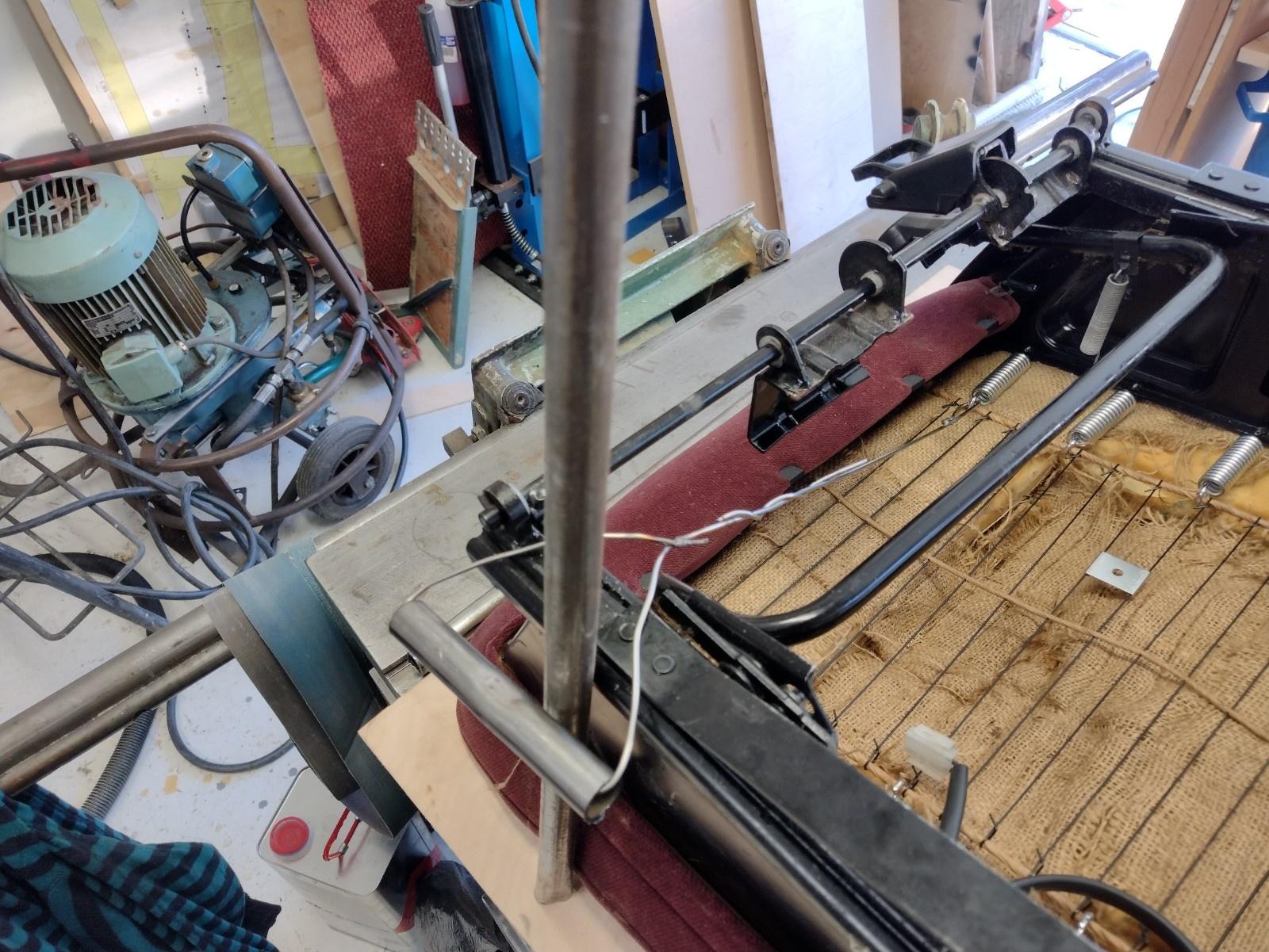

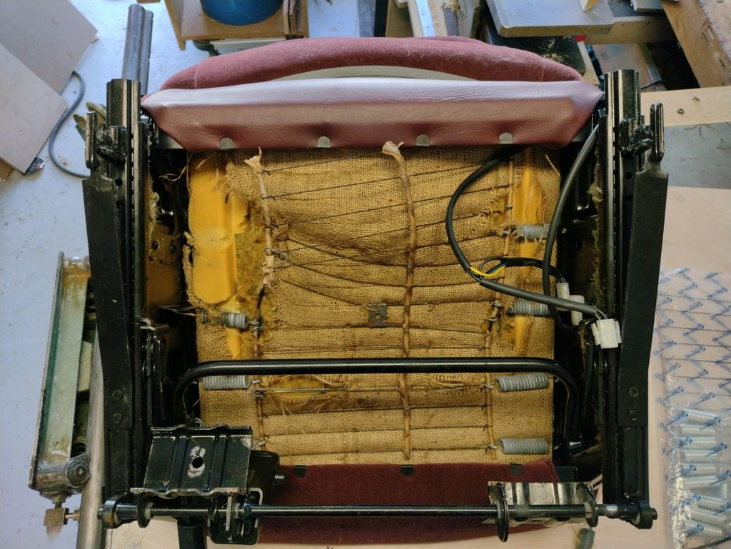

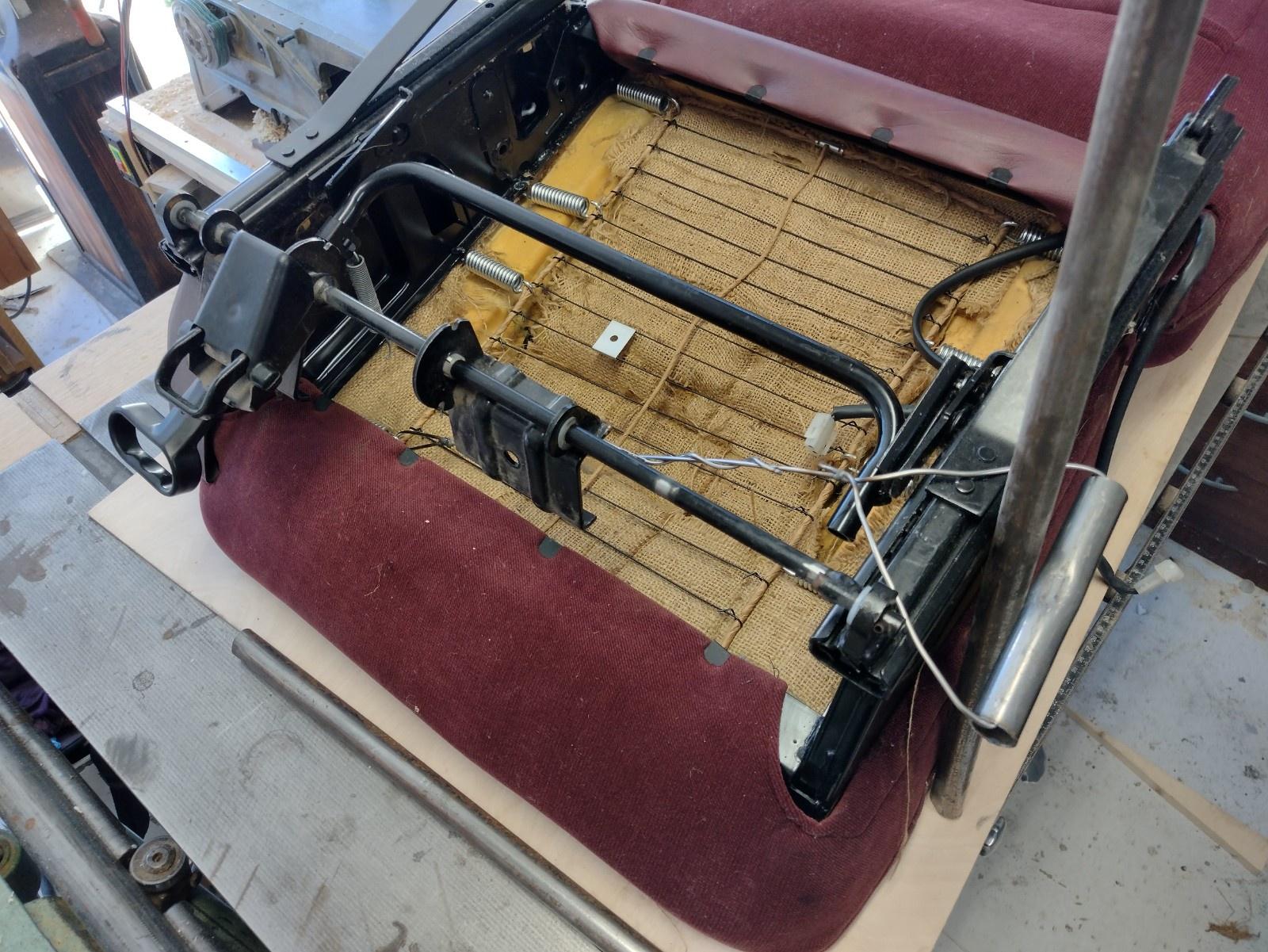

                                Idag har jag bytt lite vakuumslangar och ska kolla på tomgångsmotorn härnäst. Men jag har också installerat reparationskittet för sätet. Jag installerade det underifrån då jag inte ville plocka isär sätet i små delar, kunde inte se hur jag bäst plockade isär kontrollen som justerar ryggstödet och var rädd att d et skulle bli nåt jäkelskap med smådelar och fjädrar som strittade överallt om jag fick isär det. Jobbigt att spänna de hårda fjädrarna underifrån, men jag gjorde ett enkelt verktyg från lite tig tråd och gjorde en hävarm.
                                Sätet känns som nytt.
