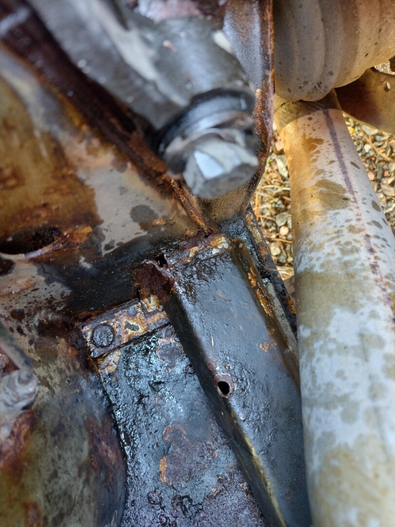

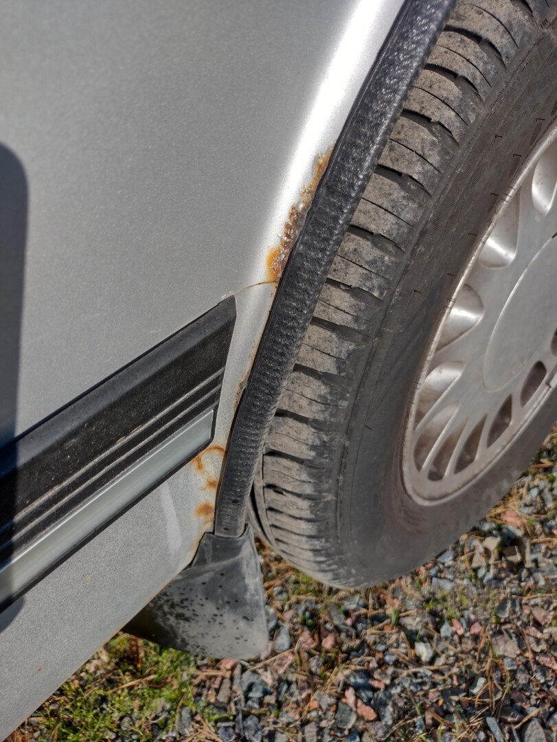

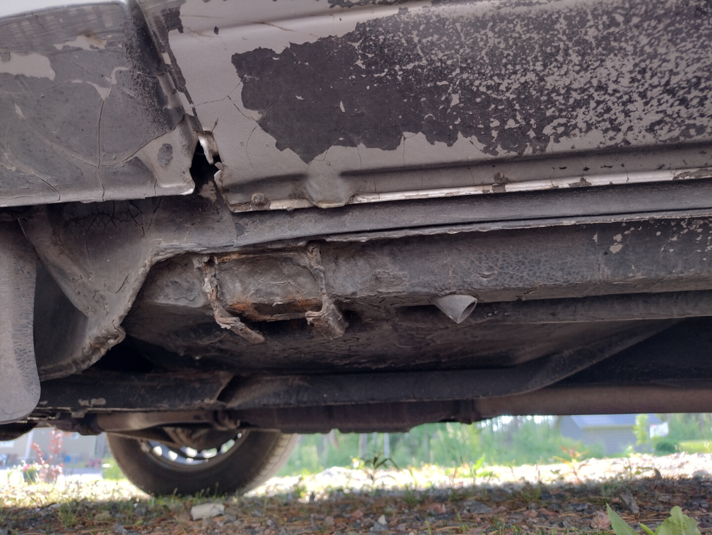

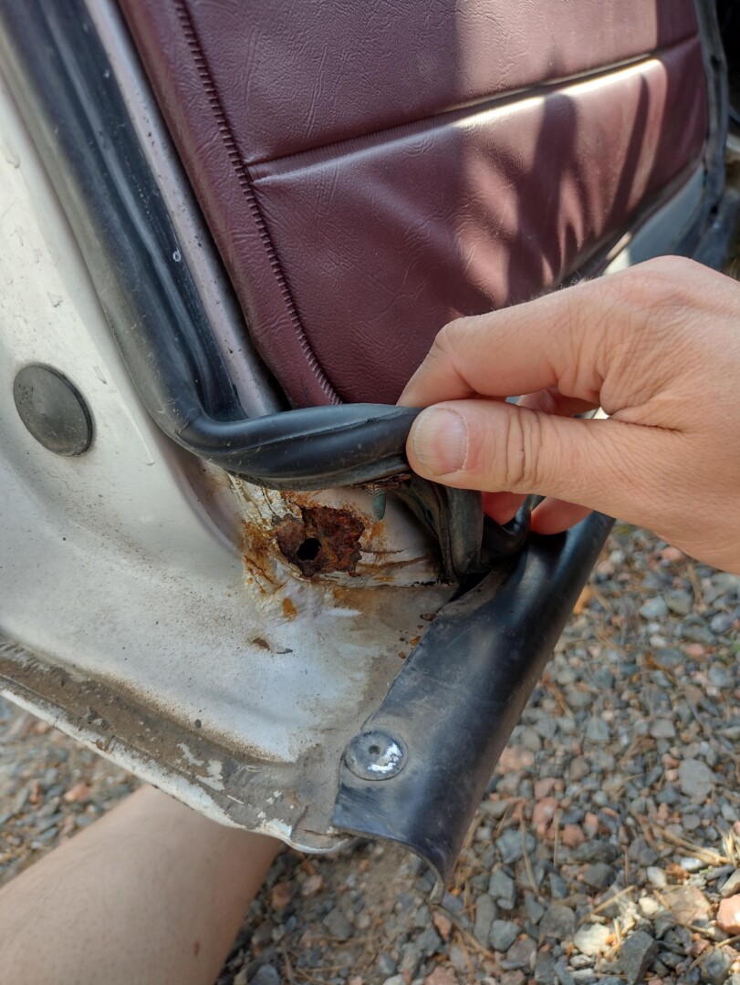

      – Olika rostproblem (bilder)

      -Jag försökte titta på drivaxeltunnlarna men de såg inte ut eller kändes rostiga men en närmare undersökning sedan får visa det.

      -Jag hittade då jag kollade hemma att rostangrepp har börjat vid drivaxelstunnlarna så det måste nog åtgärdas i framtiden nån gång, men inte akut ännu ser det ut som.

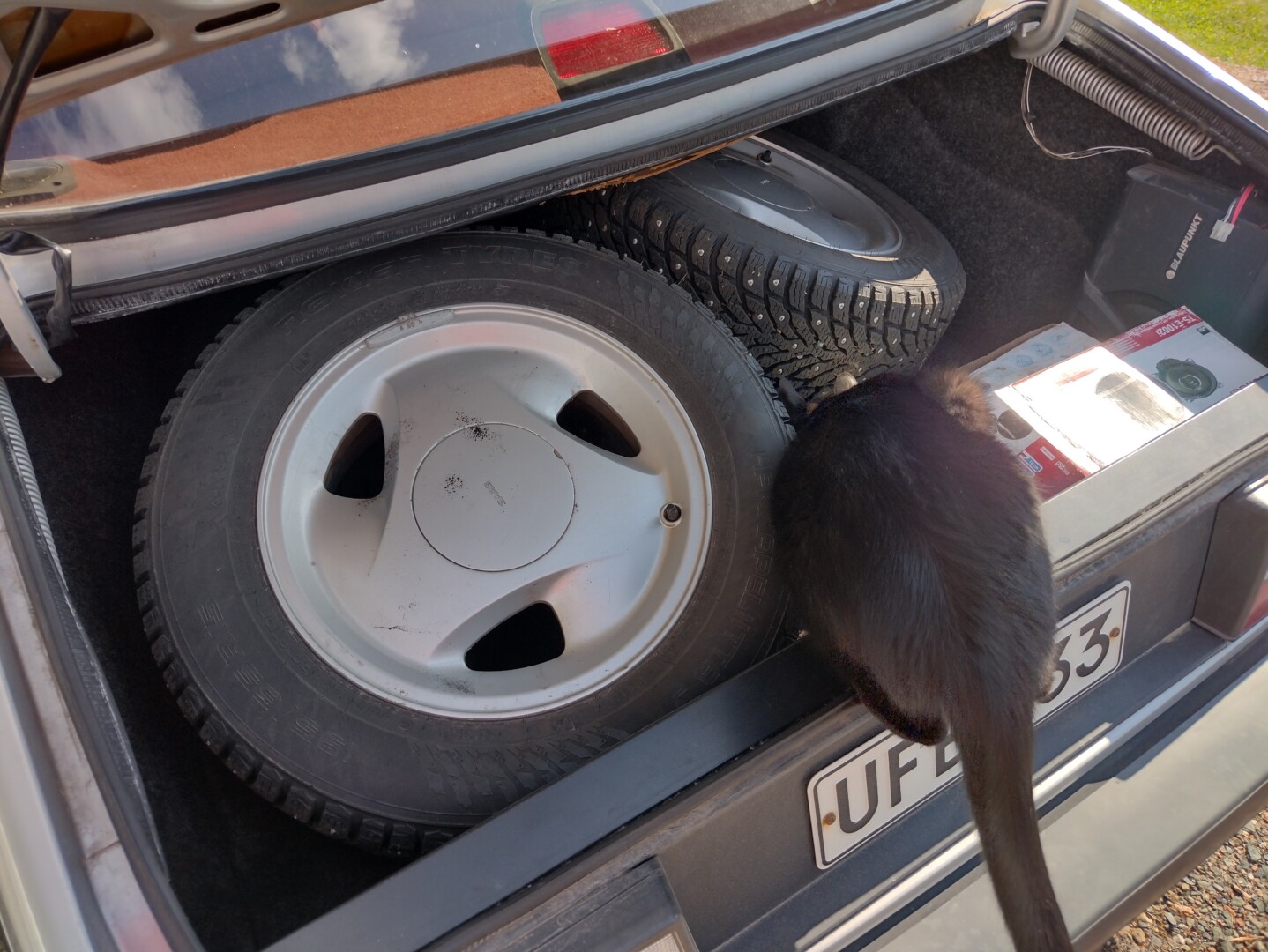

      Jag fick en extra uppsättning fälgar med dubbade vinterdäck, däcken är nästan splitternya ut och fälgarna är saab aeros tror jag, ser ut att vara i fint skick också. Men jag föredrar fälgarna på bilen nu över dessa och jag ska inte köra bilen på vintern. Så jag tror däcken behåller jag till Mazdan (tror den ska ha samma) och fälgarna säljs vidare.

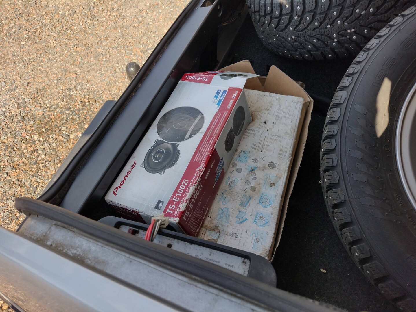

      Gav mig också några högtalare och annan utrustning, jag kan inte mycket om audio men säkerligen kan det komma till nytta.

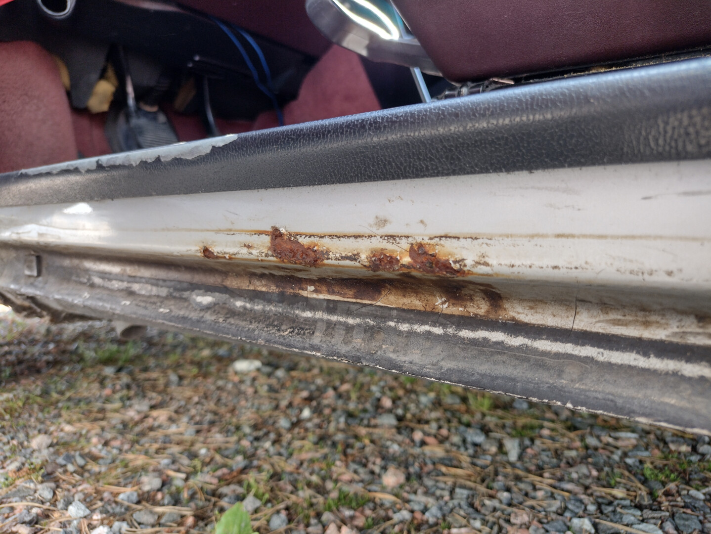

      En del av rosten, även gammalt rostskydd som börjar släppa. Jag vill våtblästra botten på bilen för att få den ren och rostfri, sedan kanske måla med 2k epoxi, följt av Dinitrol ML och sedan en tjockare produkt.
      Visst det kommer bli en sommarbil men jag tycker ändå man ska köra fullt ut på rost-prevention.

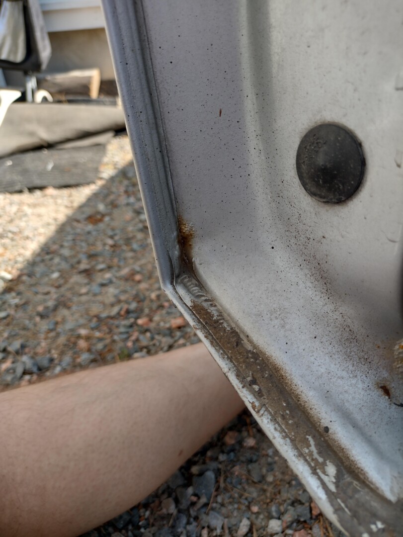

        Värsta rosten jag hittade i dörren, här måste det svetsas.

        Diverse rostbilder

        Nära drivaxels tunneln, sprutat dinitrol ML där och under hela bilen så det syns inte lika bra men det är nog rost på G här.

        Fick en hög med speakers och andra audiosaker på köpet:

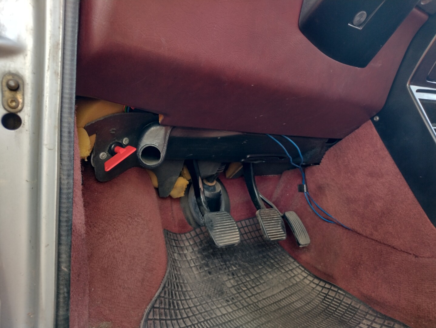

        Hemlagat stöldskydd, ta bort den röda grejen och bilen startar inte.

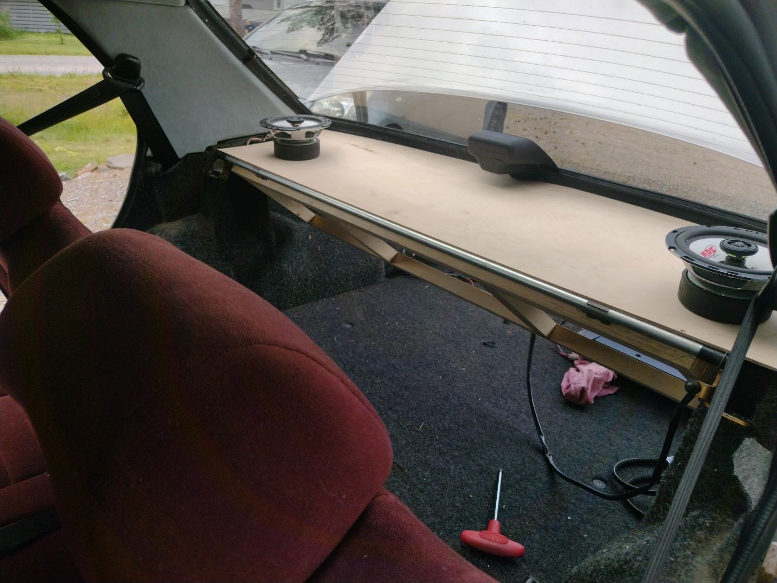

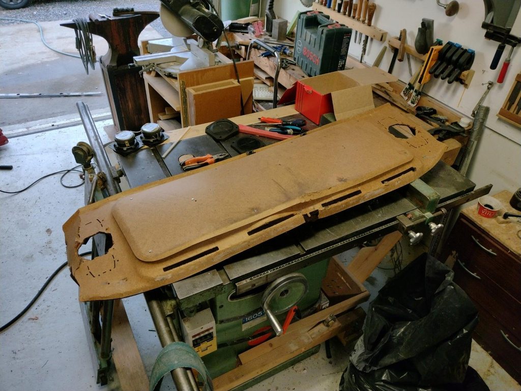

                De senaste dagarna har jag hållit med lite rengöring, beställt delar från Saabklubben (och således blivit medlem). En annan sak jag gjorde var att jag rev ut hatthyllan, den var i dåligt skick och har säckat ihop. Den satt som f*n också i c-balkarna med några skruvar man inte slapp åt. Jag ska väl inte slänga den men är inte heller pigg på att sätta in den igen. Hört man kan fixa upp dom med typ PVA lim och vatten. Men jag tillverkar en ny  hatthylla nu, från en träram, 32×32 mm som jag sen ska klä in med björkfaner och sen rätt sorts klädsel.
                Återanvänder de här klipsen som fäster hatthyllan i en stång bakom sätet.

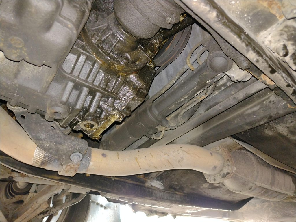

                Noterade dock det ser litet vått ut vid växellådan…

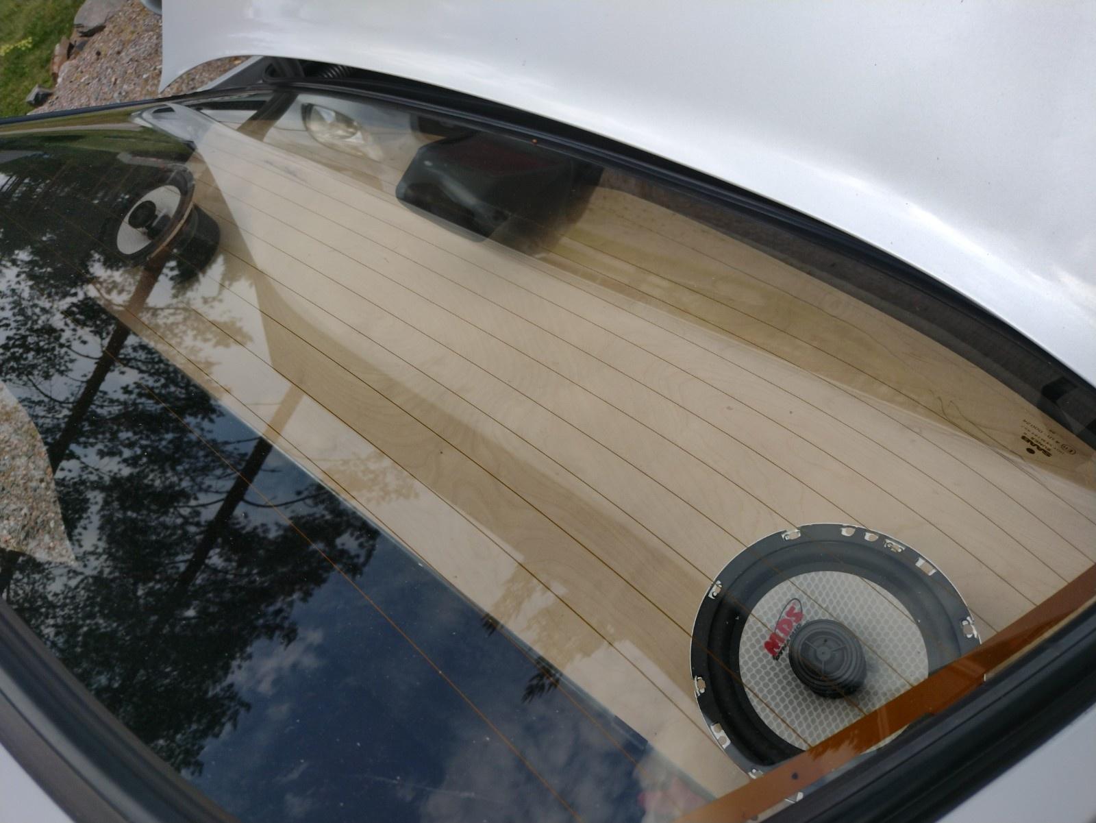

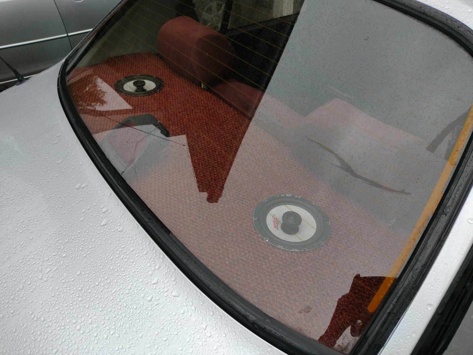

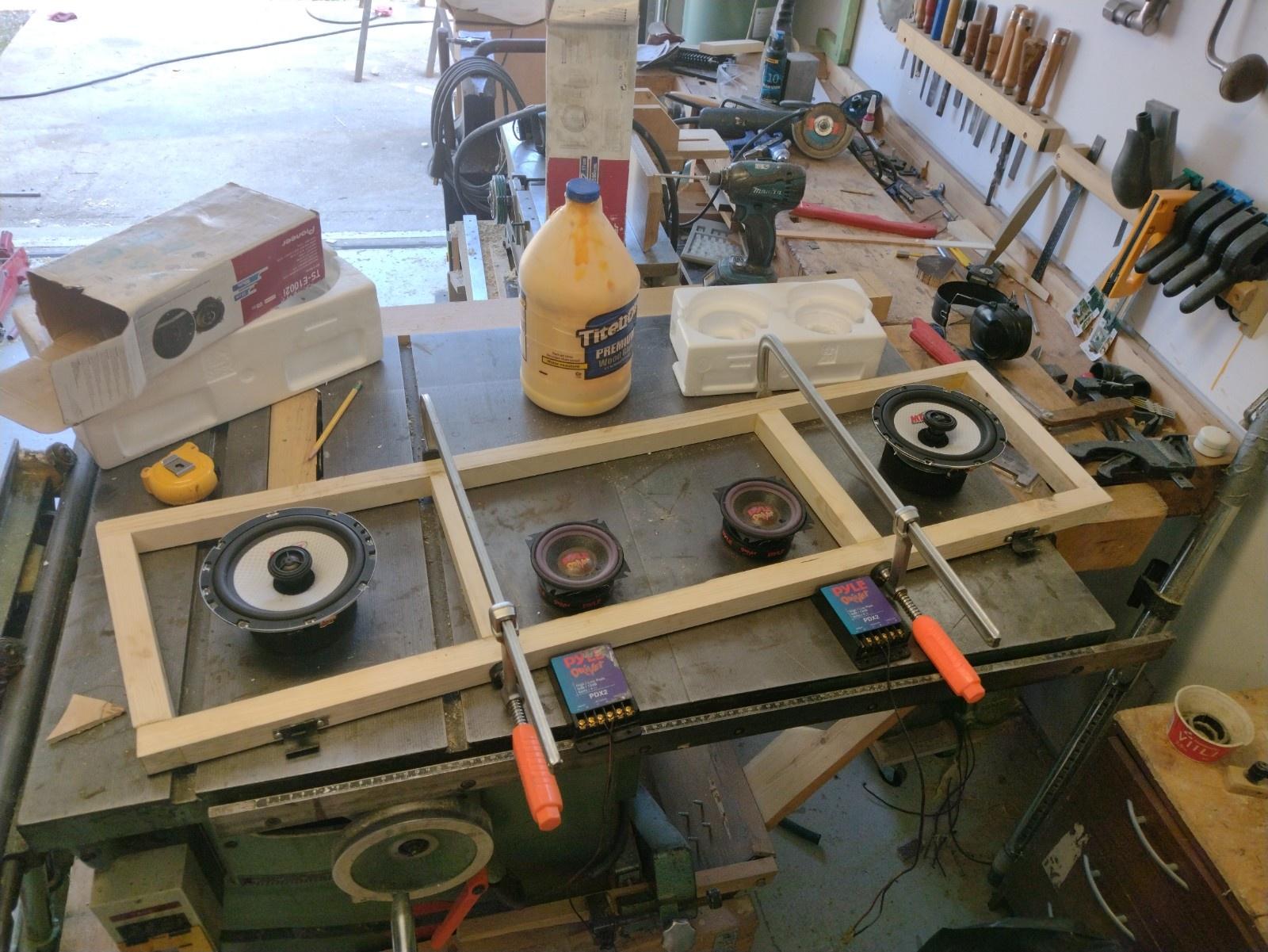

                    Nya hatthyllan tar sig, ramen är gjord och toppen är 4mm björkplywood men den är inte färdig ännu, ska byggas på med några detaljer ännu.
                    Här är några av högtalarna som jag fick med, funderar om jag ska lägga alla fyra där bak eller bara de två större.
                    Den ska kläs in med samma röda tyg som originalet, bara man hittar det. Har saabs färgkod för interiören i boken faktiskt.

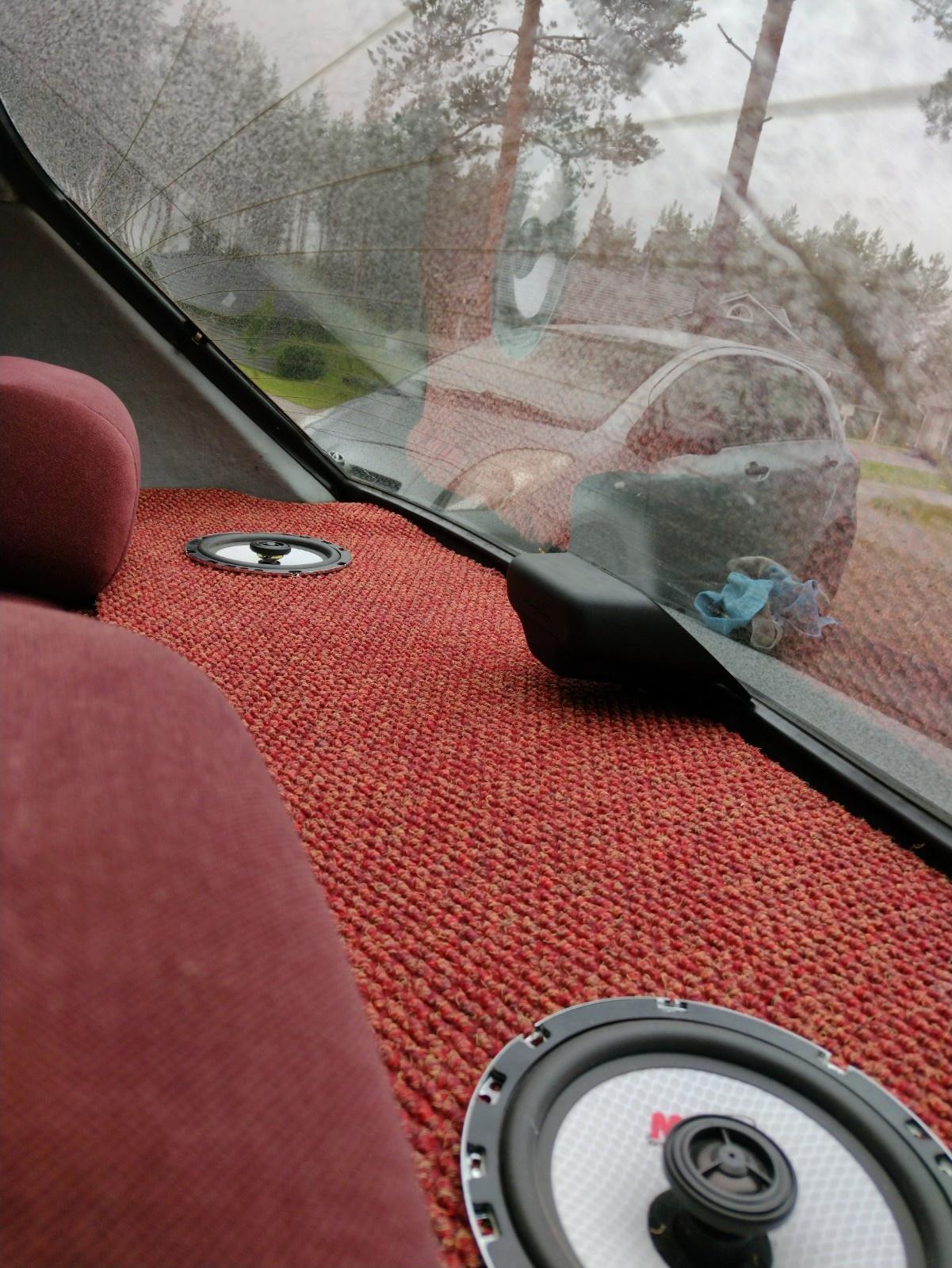

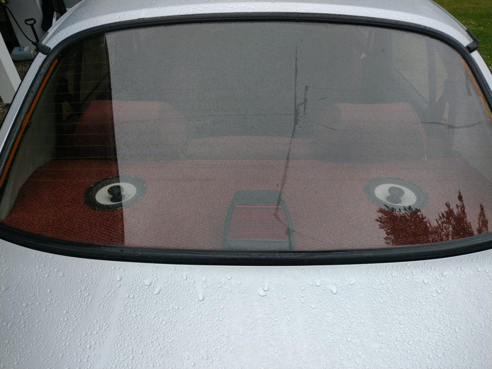

                              Jag har installerat mattan på hatthyllan nu och jag tycker det blev ganska fin faktiskt. Jag kunde inte hitta rätt färg eller stil för att matcha originalet. Butiken jag gick till (Vasa Färg) hade en riktigt snygg mattan som skulle ha sett ännu bättre ut än vad jag valde. Riktigt bra färgmatchning och hade en riktigt snyggt randigt mönster som skulle sett jättebra ut tror jag.
                              Men två veckors ledtid! Jag åker inte ur stan utan nåt att lägga dit. Jag tog istället den här väldigt tjocka mattan som var ett helvete att jobba med, men väldigt robust och styv. Lite annorlunda färg men det ser tillräckligt nära IMO för att du skulle kunna föreställa dig att fabriken hade valt en lite annan stil för hyllan.
                              Har bara de två större högtalarna monterade nu men funderar jag ska prova koppla in den där basen och se vad som händer.

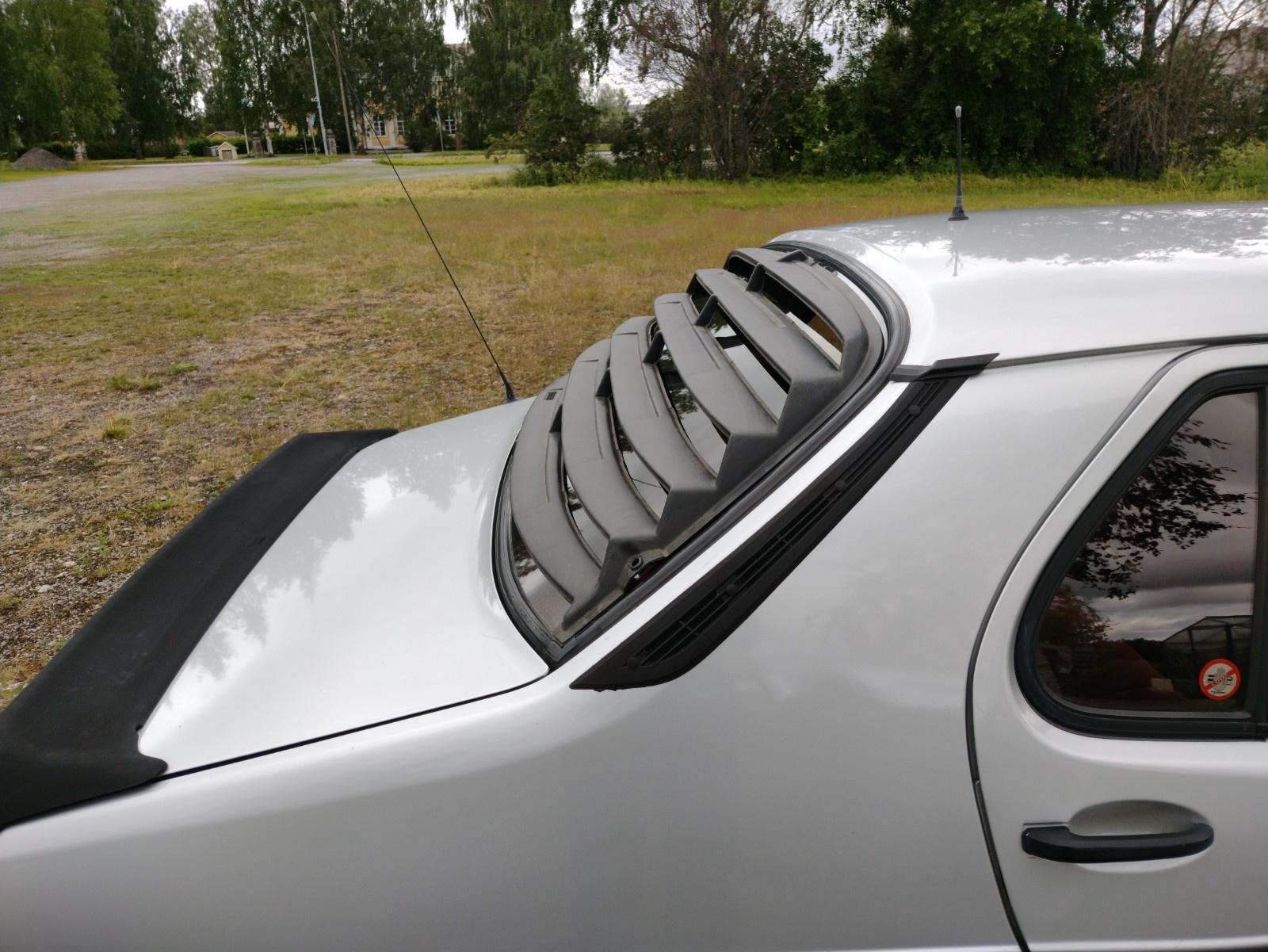

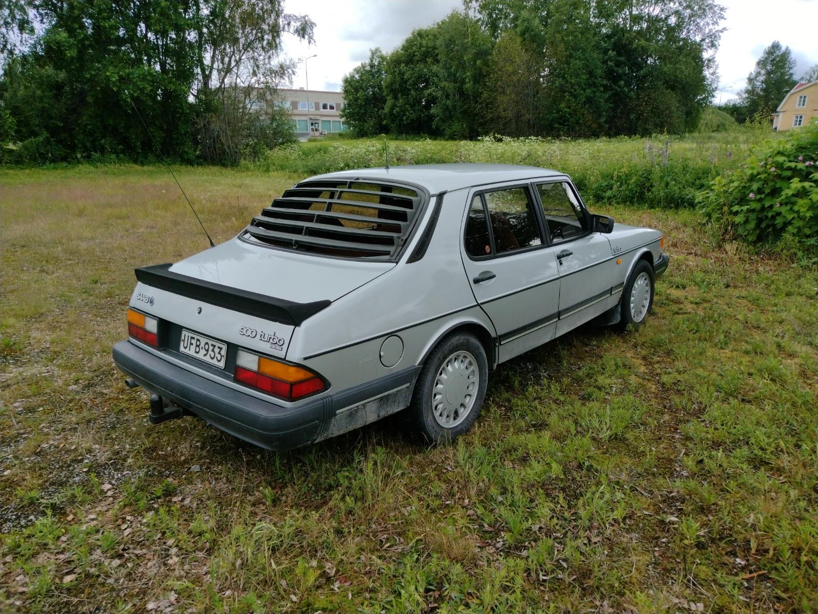

                                Nu har jag jalusi! Tja måste fästas först på nåt vis.
                                Bilen i bakgrunden är vår också. Jag är ingen metallic fan, men verkar som alla bilar jag äger råkar bli blågråa metallic av nån orsak.
                                  juli 4, 2023 kl. 22:45 #508726
                                  Nu har jag jalusi! Tja måste fästas först på nåt vis. Bilen i bakgrunden är vår också. Jag är ingen metallic fan, men verkar som alla bilar jag äger råkar bli blågråa metallic av nån orsak.
                                  Det är en riktig drömbil du fått tag på där. Enligt mitt tycke i helt rätt färgkombo.
                                  Jag kanske kan ha fästen till jalusi…
                                  Kan kolla det om du vill.
