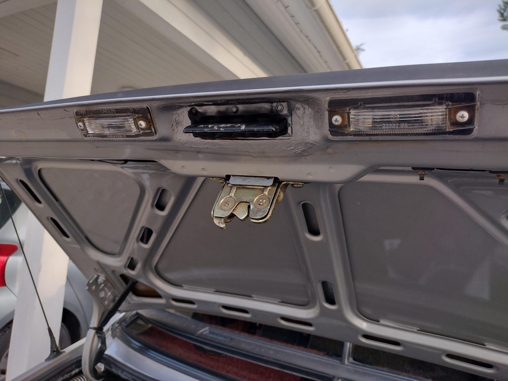

            Idag skruvade jag bort den bakre låscylindern, var inte så svårt, och den är tillbaka dessutom nu.
            Tyvärr verkar det som om man tar bort den helt, slutar det funka att öppna bakluckan, ens om man öppnat med centrallåset, behöver in med fingrarna genom hålet för att öppna luckan. Låscylindern verkar således behöva vara inkopplad för det ska funka.
            Jag hade funderat att plocka bort låscylindern helt och ersätta med en rostfri ”knapp” istället som jag i så fall skulle svarvat till. Skulle alltså inte finnas något hål för en nyckel!
            Jag undrar om nån har plockat isär en sådan låscylinder? Jag vill inte byta alla lås och sånt men dom har märken från inbrott. Så jag funderade att antingen plocka bort dom helt och ersätta låset med en fjärrstyrrsenhet, borde inte vara så svårt då bilen redan har centrallås. Men det ser inte ut att funka för backluckan iallafall.
            Så därför undrar jag om man kunde plocka ut just den delen som är skadad och svarva en ny i rostfritt? Det är inte direkt uppenbar hur den ska komma isär dock.

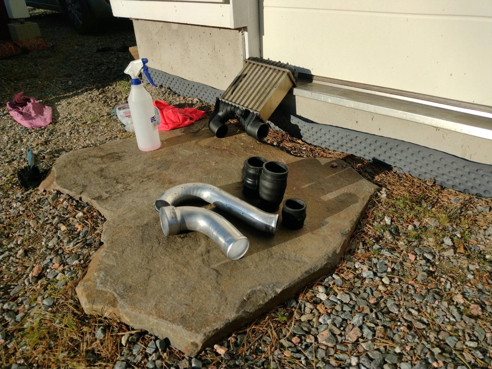

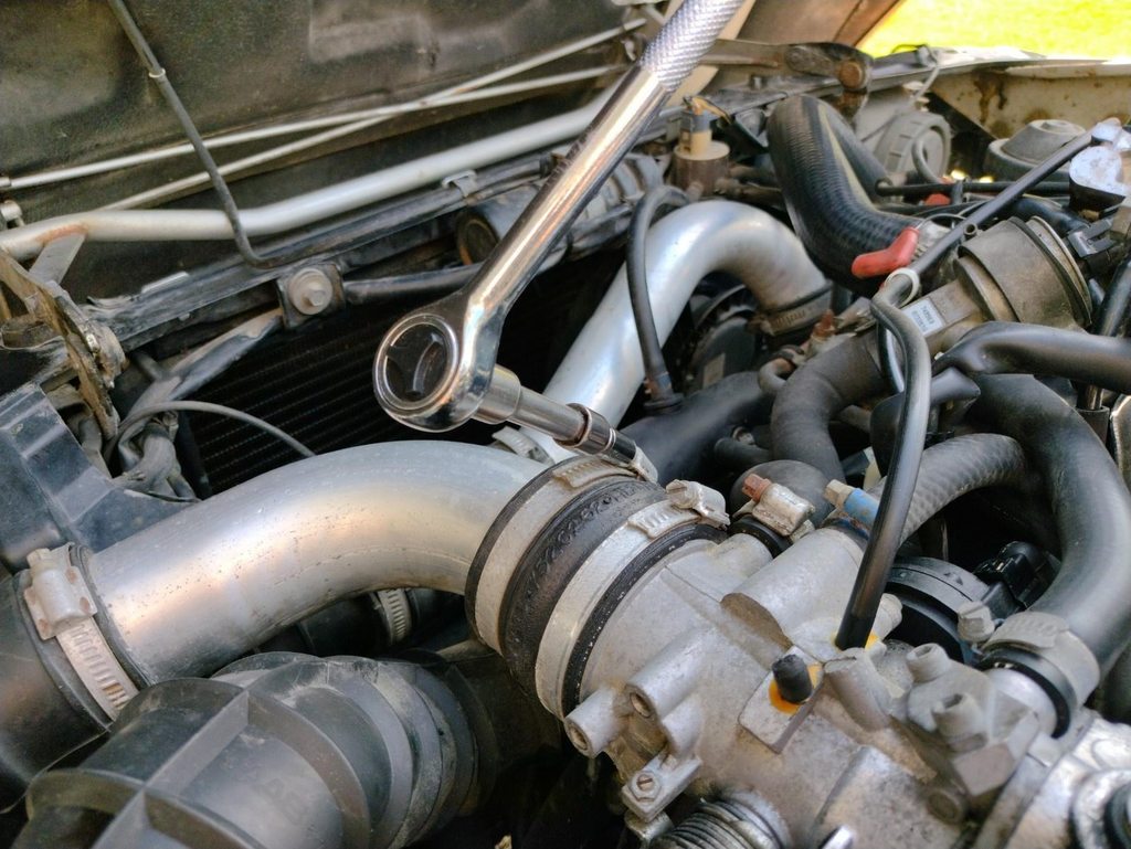

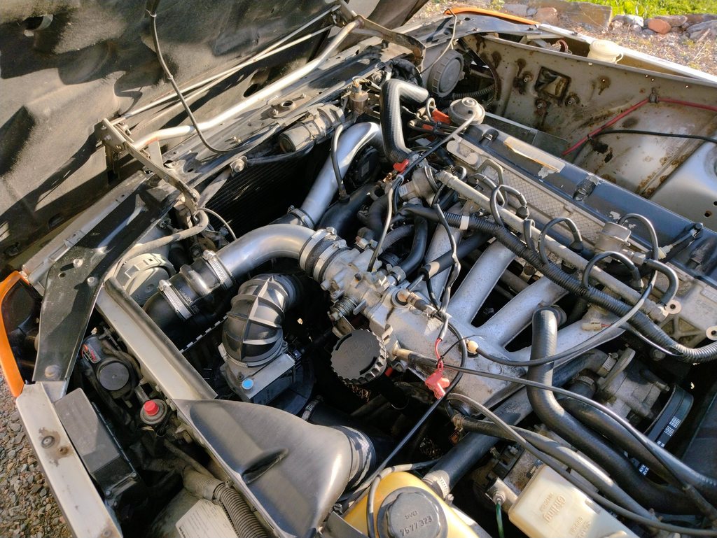

              Idag har jag plockat ut intercooler systemet och alla rör och rengjort. Mot turbon fanns det mera skit än längre bort, om turbon blåser olja kan det vara tecken den börjar ha sin bästa dar bakom sig förstår jag, men lite olja i intercoolern är visst alltid att förvänta sig? Nu är det dock rent, tvättat ur med avfettning och då det inte dög så tog jag till E85, borde nyttjat diesel men hade inget på dunk. Men två sköljningar och det var rent. Sen sköljde med mycket varmvatten, sen blåste ur den med hårtork och den fick torka i solen ett tag.
              Jag kom på att en tumhylsa i storlek 9/32 passar utmärkt på rörklämmorna. Skönare än att stå med mejsel.

                Det finns ju fina slangklämma-nycklar, jag har nån biltema variant men det där med spärren funkar ju.

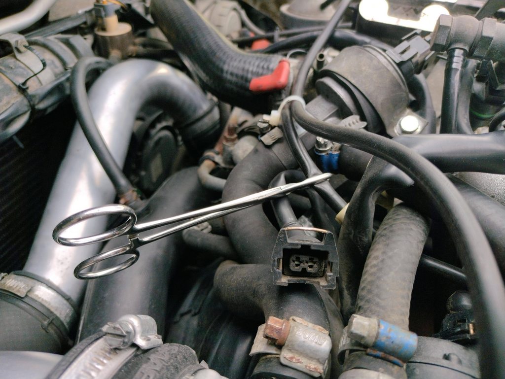

                  Jagar vakuumläckage just nu, har haft lite hög tomgång och jagat orsaken. Innan jag rengjorde intercoolern och spjället var tomgången aningen hög, men ganska stabil. Nu i morse var den lägre, men verkar åka upp och ner litet. Ska införskaffas startgas, eller ”throttle body cleaner” eller nått annat för att testa. Tomgångsmotorn har jag haft ut och rengjort med bromsrengörare.

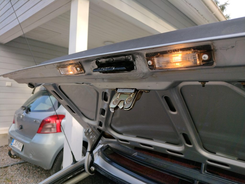

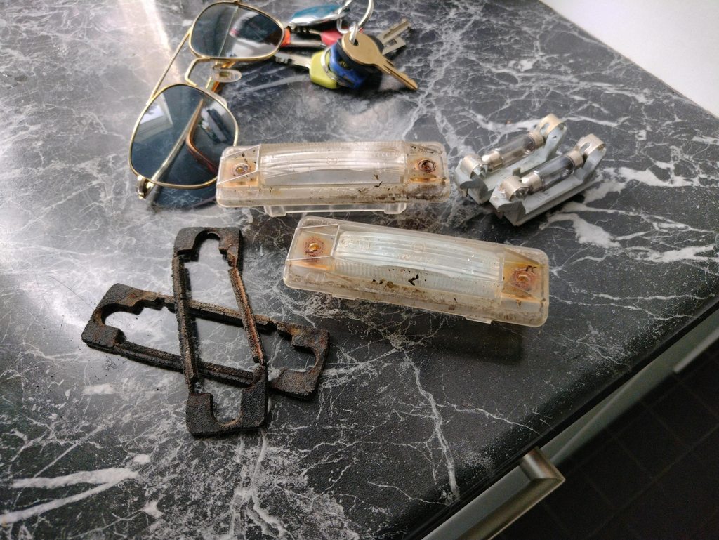

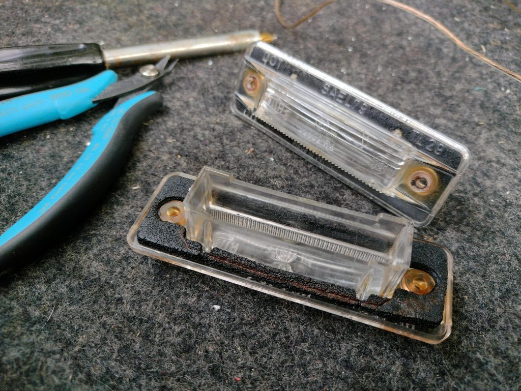

                    Också två nya lampor till bagageluckan. Blev ganska bra, oljade in packningarna ganska rejält, tänker detta hjälper dom hålla ihop och även hålla bort rosten.

                      Efter mycket felsökande på varför jag har för höga varv, och trott det var tomgångsmotorn, eller tempgivaren, fick jag ett tips från en britt att nypa till vakuumslangen för bypassventilen till turbon och då försvann ett ljud som hela tiden varit där, som jag inte ens identifierat som ett pysljd, trodde det var nåt med bältet…
                      Hade också hittat en föräldralös kontakt, den verkar höra till en kallstartsinjektor, nåt som inte finns på denna bil.

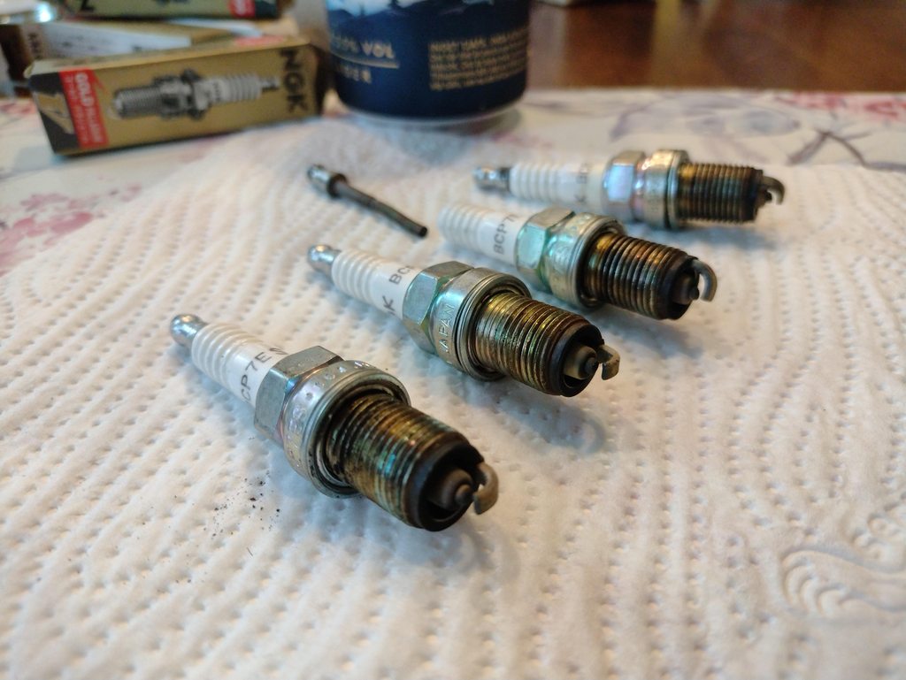

                        Köpte just 8 st tändstift, NOS stift av NGK. BCP7EV med guld-palladium yta. Jag nördade ner mig lite och trålade diverse saabforum på nätet på finska, svenska och engelska.
                        Då man trålar genom kommentarerna börjar man till sist märka trender, som att flera kommenterade de äldre var bäst, som hade guld-palladium istället för iridium. Så då jag hittade på tori.fi slog jag till.

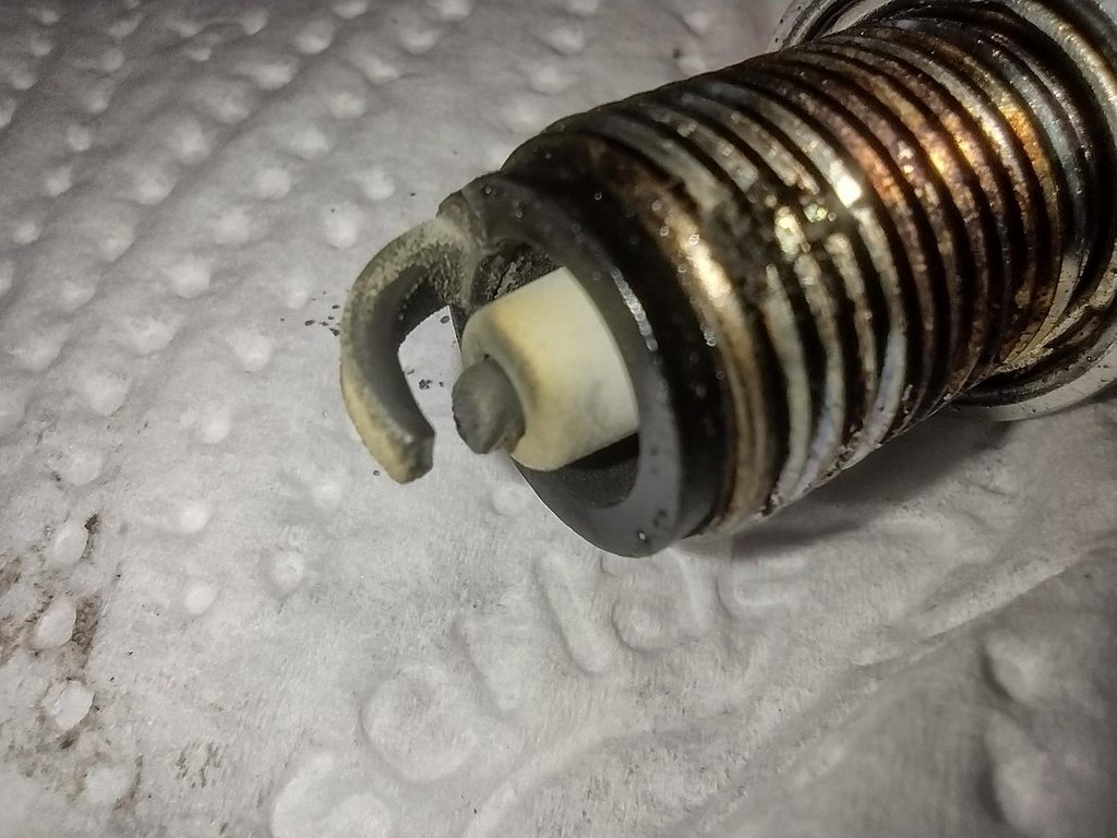

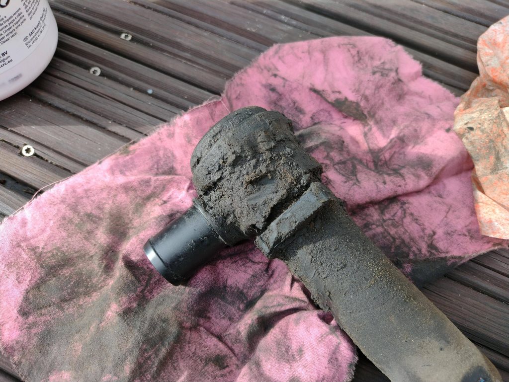

                                Idag fick jag en ny avlastningsventil och nya tändstift (NGK BCP7EV). Köpte 8 st NOS stift med guld-palladium beläggning.
                                Gamla ventilen, otroligt vad skitigt det kan bli.
                                ILA4akAh

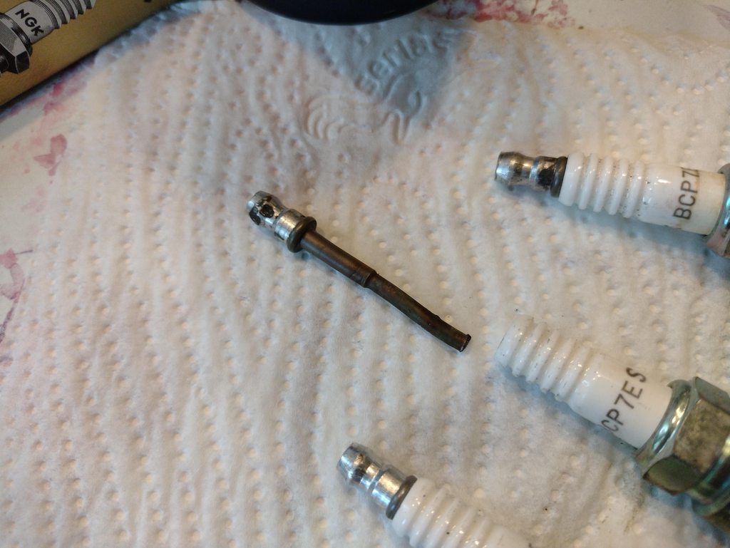

                                Gamla tändstiften, NGK BCP7ES verkar tidigare ägaren kört med.
                                vPjweYxh
                                Jag tror dom började närma sig slutet…

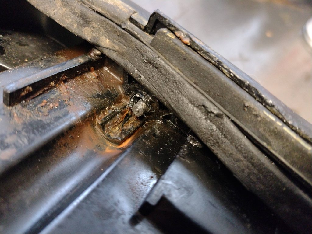

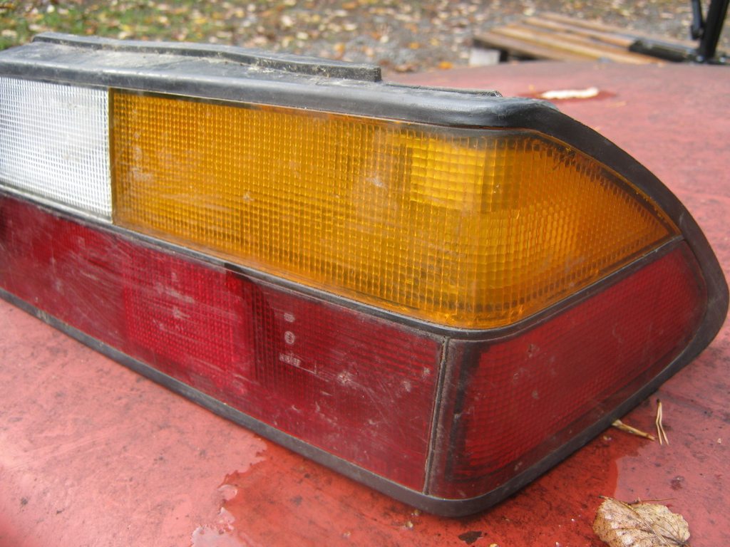

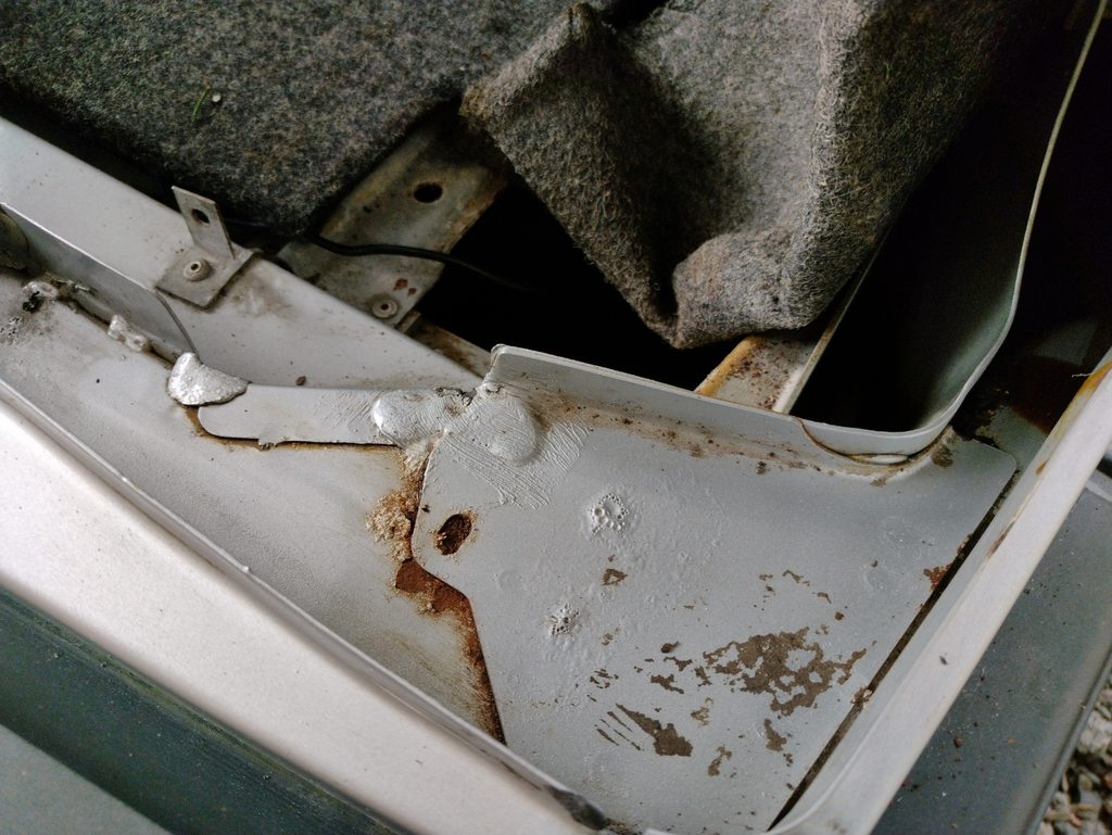

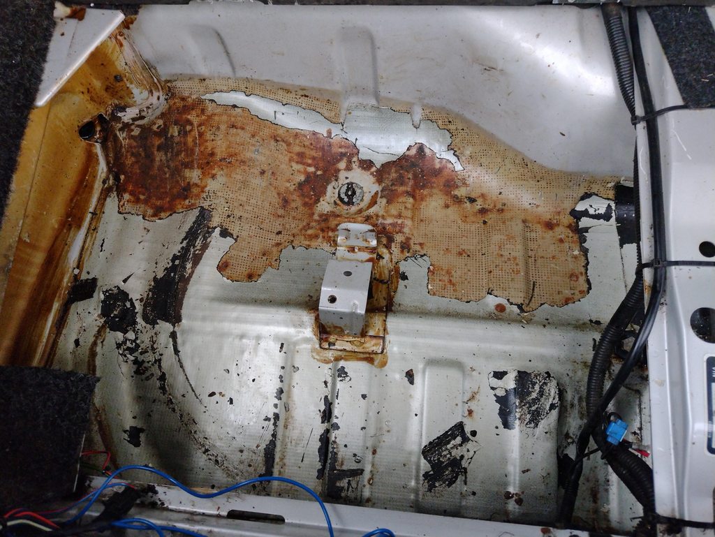

                                  Upptäckt att bakluckan läcker in vatten och det fastnar mellan ljudisoleringsmaterialet och plåten och det har blivit rost där. Måste skrapas bort allting. Och läckan åtgärdas. Jag har upptäckt att det kommer in via lampan på höger sida.
                                  YyIBQhhh

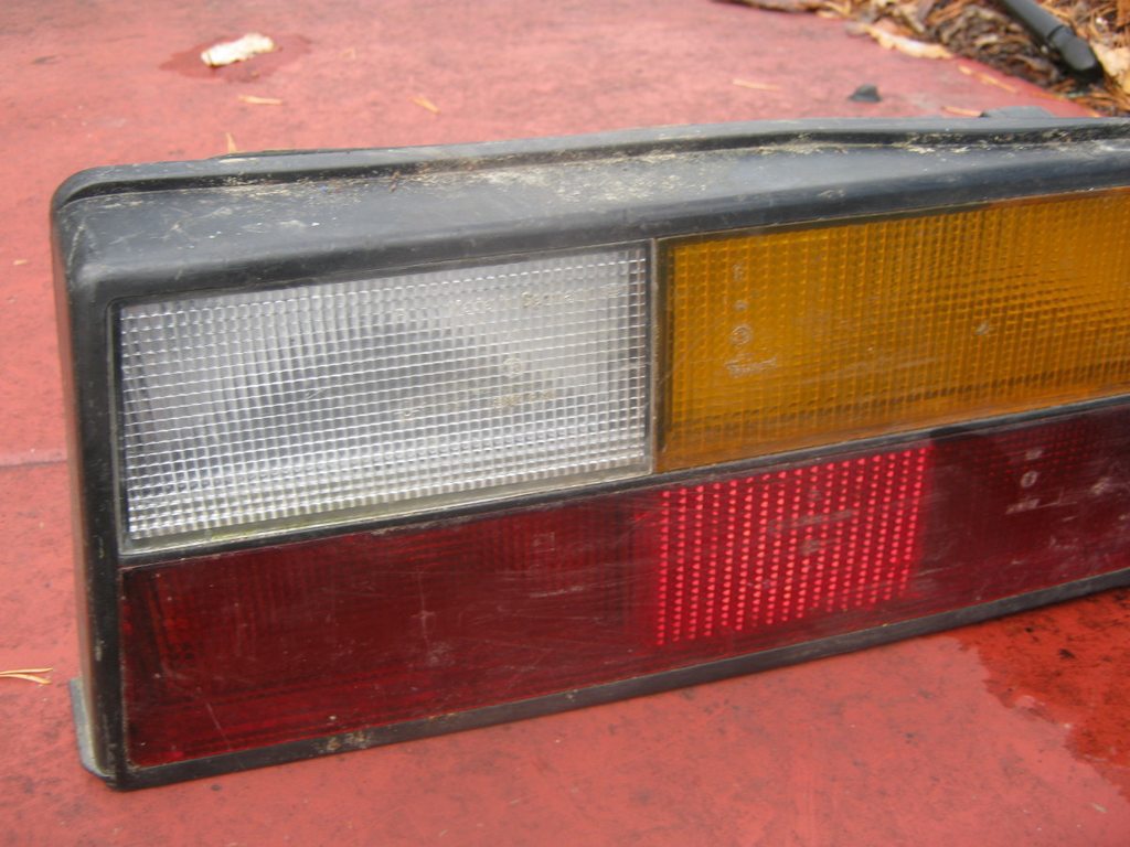

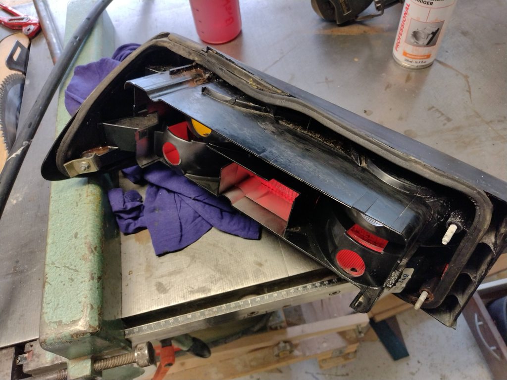

                                  Jobbig helg! Igår gick det riktigt åt skogen då jag skulle ta bort baklampan, förmodligen p.g.a. allt läckage hade skruvarna (en av dom) rostat fast, så de började snurra runt i plasten. Fick kapa skruven för att få ut den.
                                  Först såg allt bra ut:
                                  af2ITYch
                                  QViIK16h
                                  Mr5n1aJh

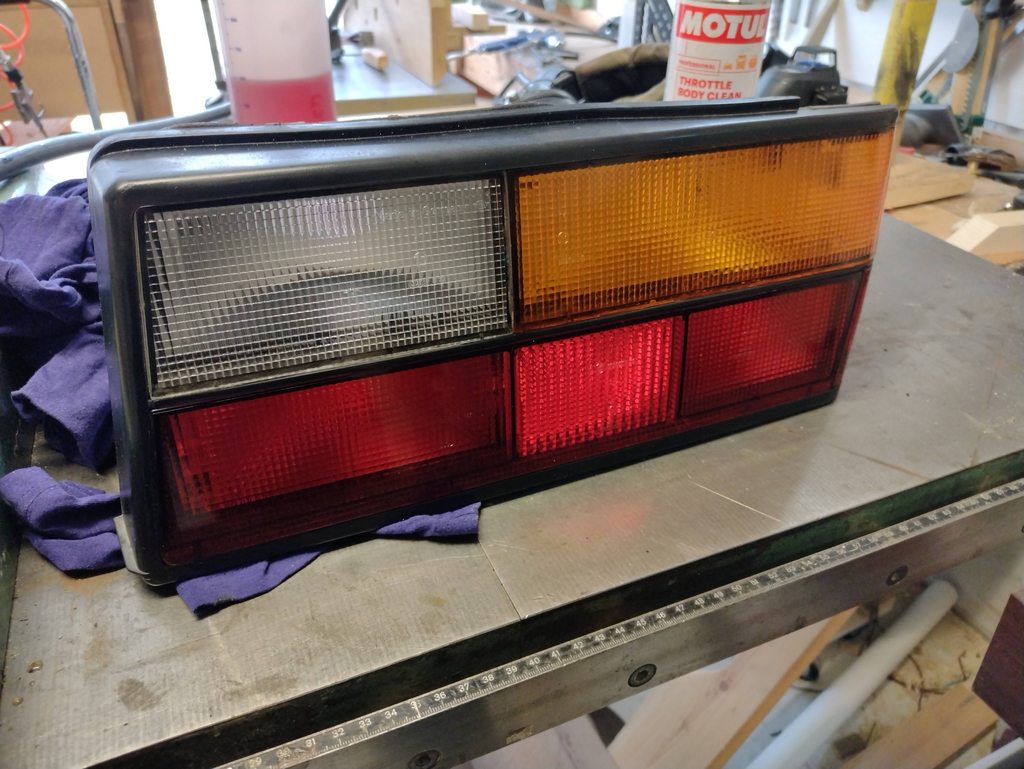

                                  Detta borde gå relativt lätt att fixa, ny M5 skruv (rostfri), fick bort den gamla, epoxilimma in en ny med kemisk metall. Men det började uppstå sprickor i den orange plasten, och under natten kom det mera! Så nu måste jag prova fixa det också…
                                  Eller jag hade tur och hittade en ny baklampa för 10€ på en finsk auktionssajt så den är inköpt, men ska prova fixa denna trots allt, kanske det blir bra!
                                  Har slipat ut sprickorna och fyllt dom med klart epoxilim. Nu torkar den. Sen ska det sandas igen och kanske jag klarlackar hela lyktan med 2k klarlack, det har jag haft bra erfarenhet med på strålkastarna på min andra bil.

                                  Och såhär såg det ut under baklampan
