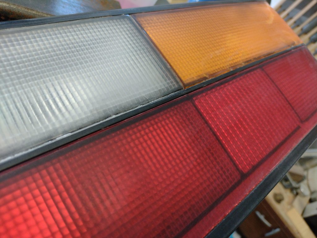

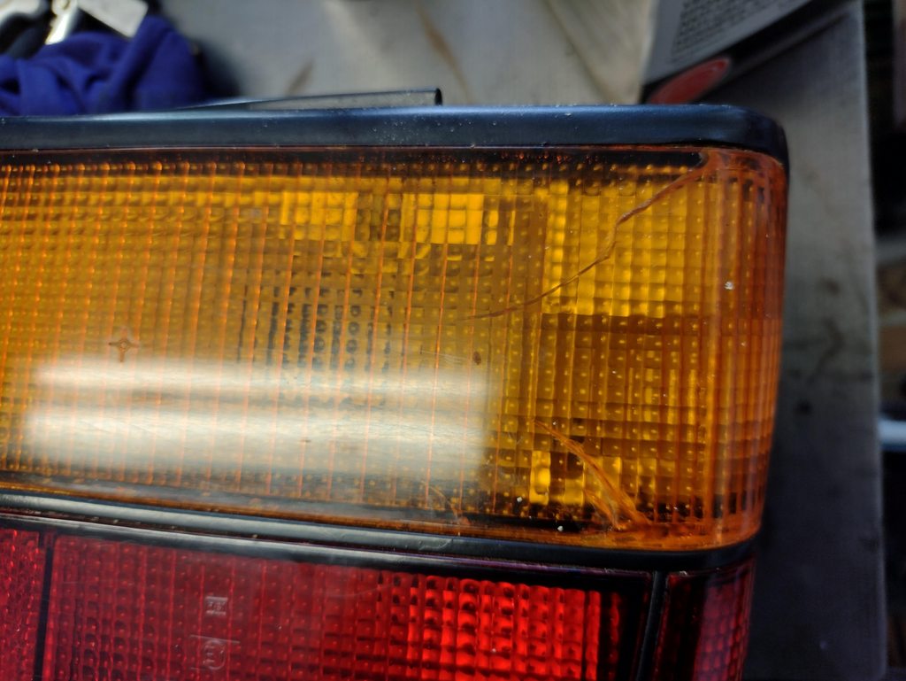

      Sprickorna på nuvarande lampa
      7ZrpBZBh

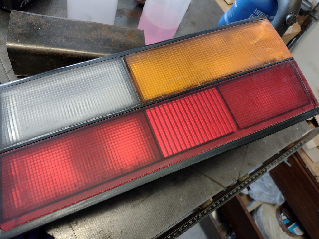

      Fogar urslipade
      RNTsbOCh
      Epoxilim applicerat och det torkar nu.
      sKBSePkh
      Slipad till 800, tyckte det räckte
      9uQA4TAh
      UIxCndPh

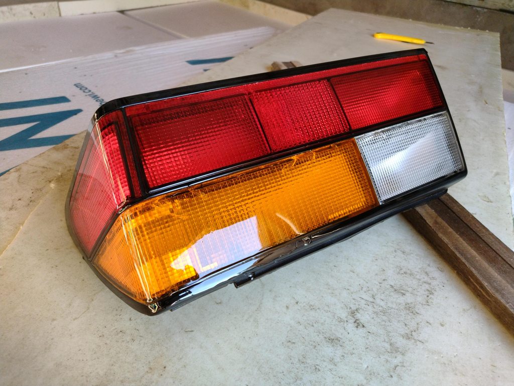

      Och efter lackering, det blir väl inte bättre än såhär, har en ny spruta och lite svårt med inställningarna, tror jag lade på det för vått. Kanske går att våtsanda bort vissa saker och göra ytan flatare. Men sprickorna kommer aldrig försvinna, men den läcker åtminstone inte.
      A0akWEih
      Problemet nu är den kommer inte matcha den andra lampan, men får se hur jag gör, om jag lägger på den andra lampan då den kommer, eller om jag slipar den andra och lackerar den. Fördelen att slipa och lackera är man får bort de fula ingjutna märkerna, man får en ren och slät yta.
