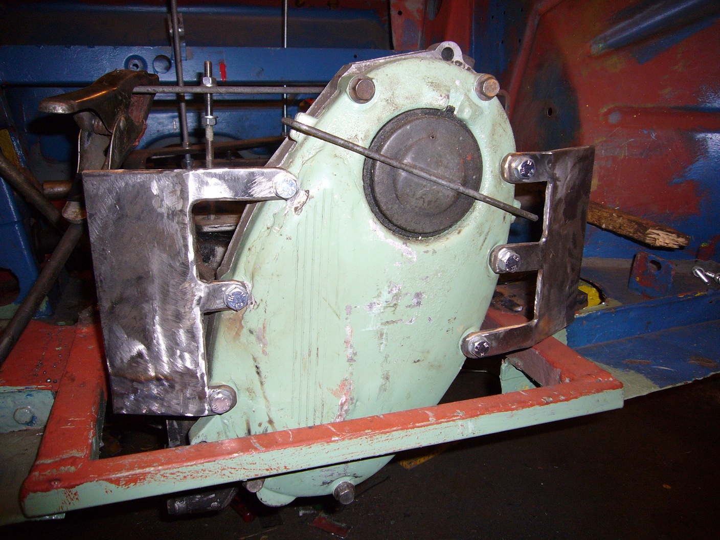

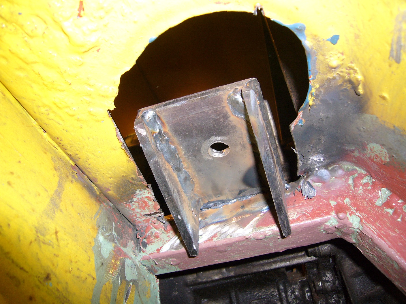

                  Nästa steg var att bygga dom nya motorfästerna som ska var skruvade i primärhuset, var in till stan och köpte på mig 5 mm stål så det blir rejält och bra, pyssla lite och fick till en bra konstruktion allt eftersom
                  31
                  Nästa pilsner var motorkuddar, vill sätta ditt nått rejält med det samma, var runt på lite ställen och kolla, fick då tipset att åka på VOLVO LASTVAGNAR för där hade dom kuddar som trim och racing folket brukar använda, åkte ned ditt. Första killen kollade på mig med tom blick och letade upp en kollega som visste precis vad jag prata om. Dom som kör ´”volvo orginal racing” brukar byta ut orginal 740 kudden mot en lastbils växellådskudde (Även nån filur som han kände hade såna på sin TOKTRIMMADE BMW) Så det lätt för bra för vara sant, så efter lite pruttande så köpte jag tre stycken på ett bräde
                  41
                  Så efter lite fintänkande, bollade lite konstruktionslösningar med gargeägaren(min konsult) och studera SFRO handboken kom jag på hur jag skulle göra.
                  Konstrukterade en liten plattform med två trekantsprofiler där under och svetsade helt sonica fast den i hjälpramen (fick nu bra nytta av att jag dragit den hela vägen fram nu)
                  5
                  6

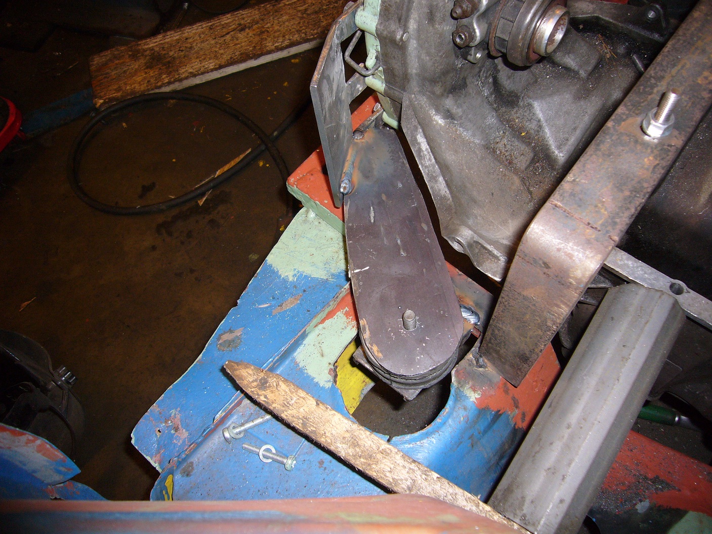

                  Borra ett litet hål och provmontera kudden, passa som en handske =)
                  7

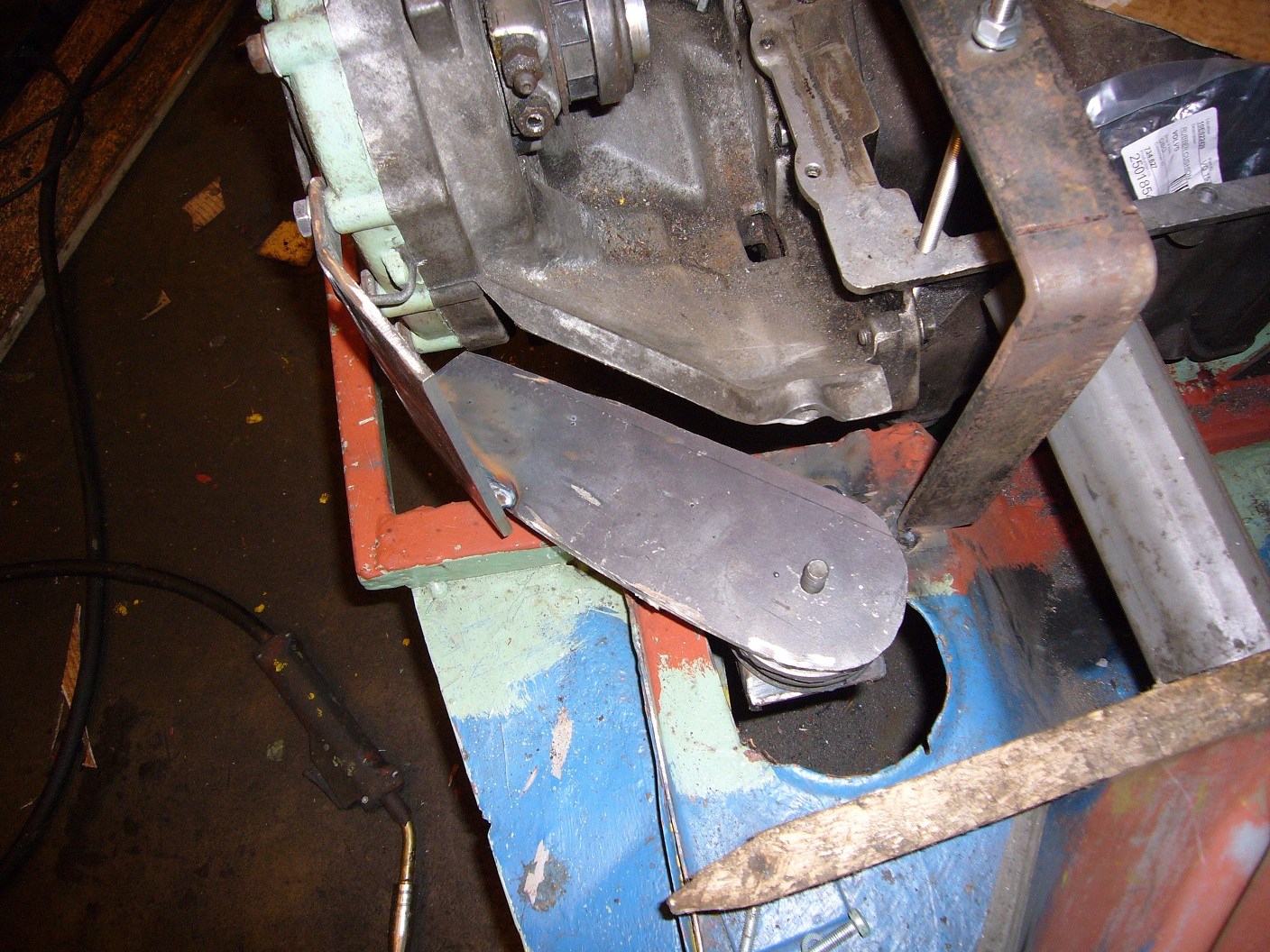

                  När jag endå hade farten uppe gjorde jag en för vänster sidan dock något kortare då jag inte behöver bygga kudden en sån bit från lådan (då den lutar åt höger, sett framifrån)
                  81
                  9
                  Och så prova med kudden

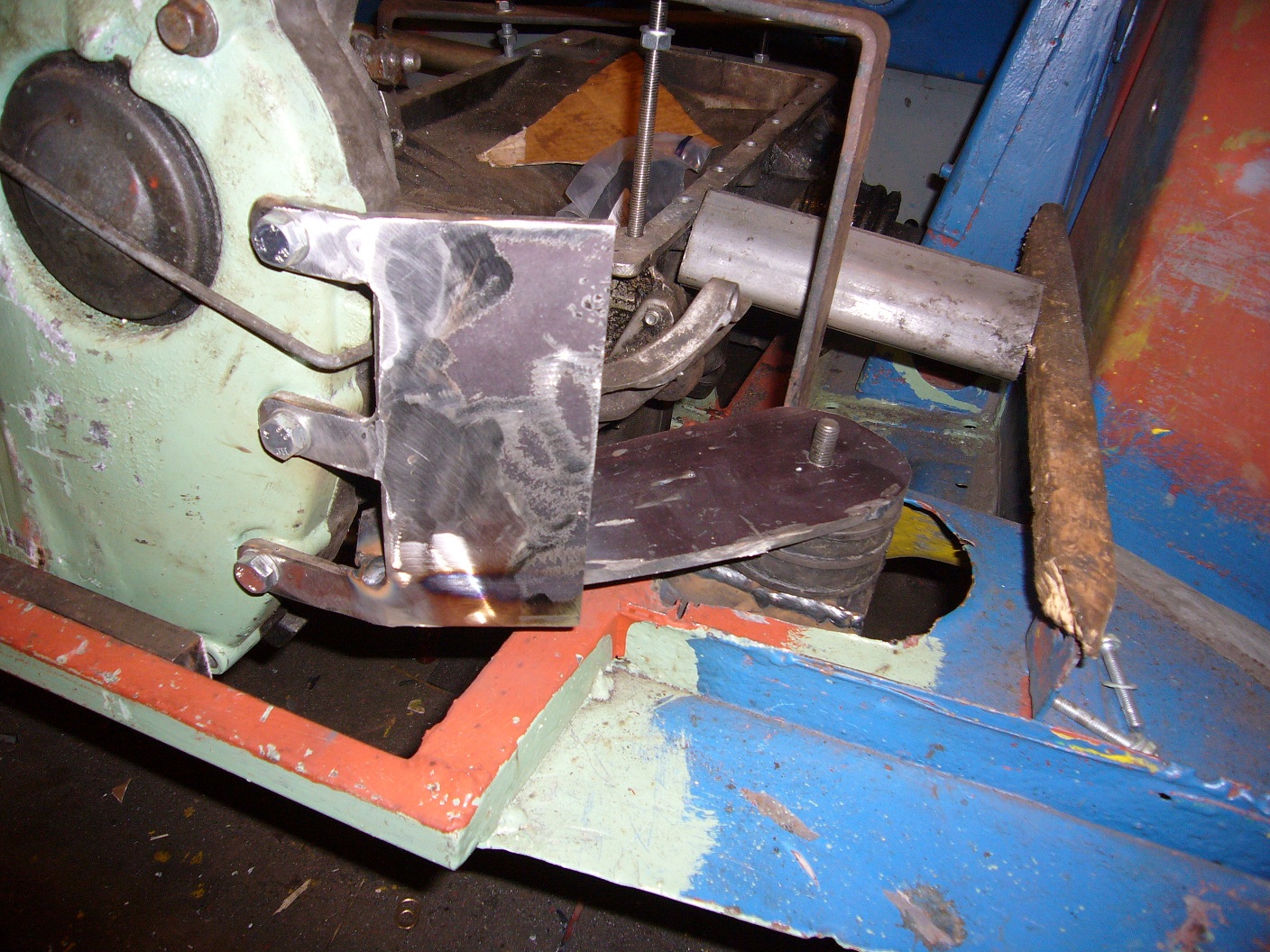

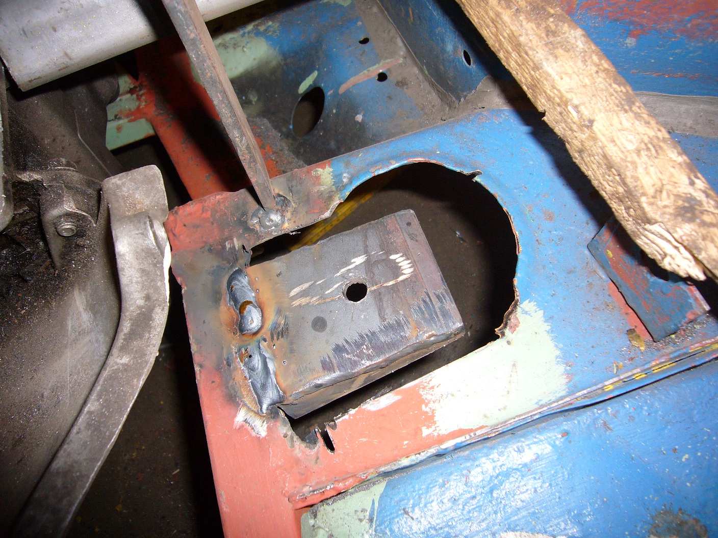

                          Temat för dagen är BYGGA SIG ETT REJÄLT MOTORFÄSTE SOM TÅL BELASTNING

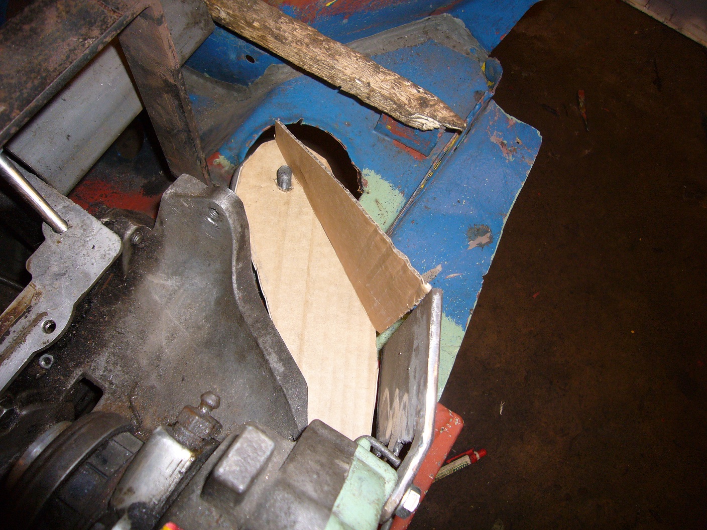

                          Började arbetsdagen med att klippa en liten mall för det tänka fästet
                          a
                          b
                          Klippte en stående bit med, funderade ett tag var jag skulle sätta den.
                          c
                          Kapade till en bit av stålet
                          e
                          f
                          Biten föll på plats ganska snabbt
                          Gjorde helt sonica en bit för andra sidan med
                          g
                          Sen small det till efter lite fintänkade, pang pang bitarna på plats
                          Det gick så smidigt att jag höll på glömma att ta foto alls
                          Tyckter det blev en vettig installation, rejält och bra (och förhoppnnigsvis inte onödigt tungt)

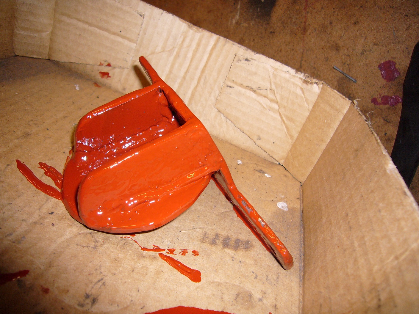

                          Passade att lägga igen dom onödiga hålen fram på fästet
                          m
                          Så då ska jag ta av fästerna, slipa all ful svets och lägga in vackra långa svetsträngar
                          Snart så kan jag börja med det bakre fästet, nu ska jag föröska hålla ångan uppe

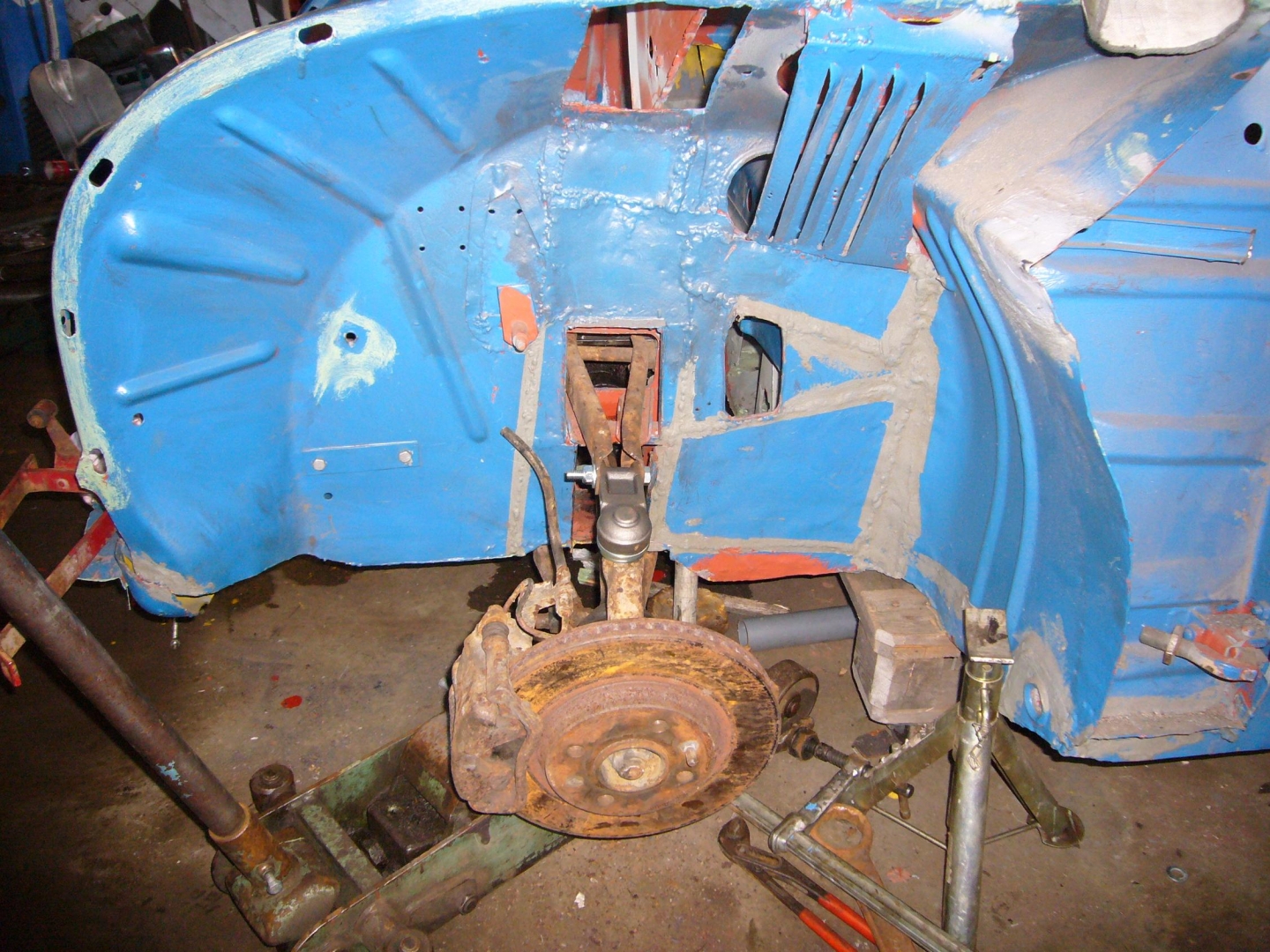

                                  Med växellådan på plats så kan jag börja jobba med framvagnen, fick ett infall i dag och kastade på saab og900 spindeln och skivan på original A-armarna.
                                  framvagn1
                                  cambern blev ”lite hej kom och hjälp mig”, men till min förvåning passade det bättre än jag trodde, var tvungen att sätta spindlelederna på yttersta hålet på bärarmen för det skulle passa, såg även att hålindelningen skiljde mellan saab og 900 och 95
                                  framvagn2
                                  Bra för arbetsmoralen att se att det börjar likna en bil igen =)
                                  framvagn3
                                  Nu ska jag mäta lite för att ta reda på hur mycket jag måste förlänga a-armarna, målet just nu är att återställa framvagnen så cambern blir 0 grader som originalet, sen när jag har nått det så ska jag föröka få till 2,3 graders negativ camber, men en sak i taget… det går framåt
