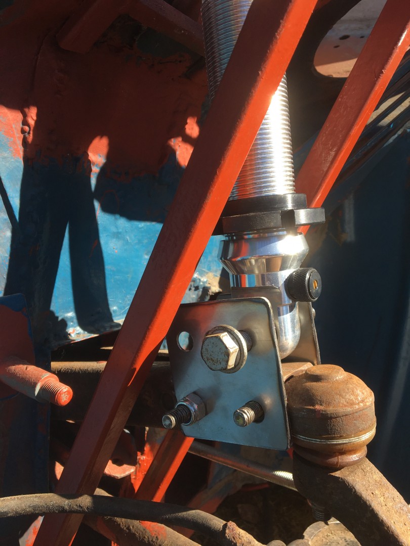

              december 16, 2018 kl. 00:09 #452711
              Mycket vatten har runnit under broarna sedan jag sist uppdaterade, ni kanske tänkte att jag till och med hade gett upp och kommit på bättre tankar, full förståeligt om man räknar in att jag började denna tråd för över tio år sedan, tänkte att det kanske var hög tid att lägga upp nått.
              Har som vanligt en mängd ursäkter varför jag inte har hunnit med bilen, denna gång var det, husköp med medföljande renovering, familjebildning, barn, jobb och andra bilar som stod i vägen.
              Har iallfall lyckats fått tag i coilovers som skall vara rätt på min bil. Där har Johan ”fuling” varit till ovärderlig hjälp och varit tålmodig med dumma frågor och räknat ut vad en saab 95 med en T16 drivlina borde ha i fjädring. Fick på dem redan i somras men det är först nu jag hade tiden att uppdatera. Tanken är nu att få på nya även bak och att göra ordentliga fästen av dom jag har nu som mer är ”test” just nu.
