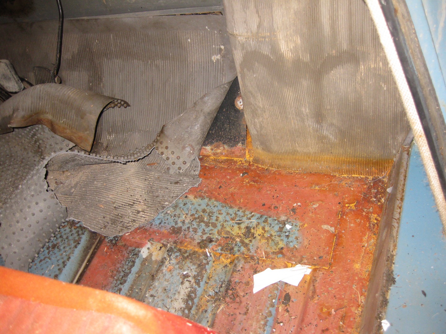

        Skapligt under mattorna. Ska väl göra en lite grundligare undersökning mot torpeden.
        IMG_0727
        IMG_0745

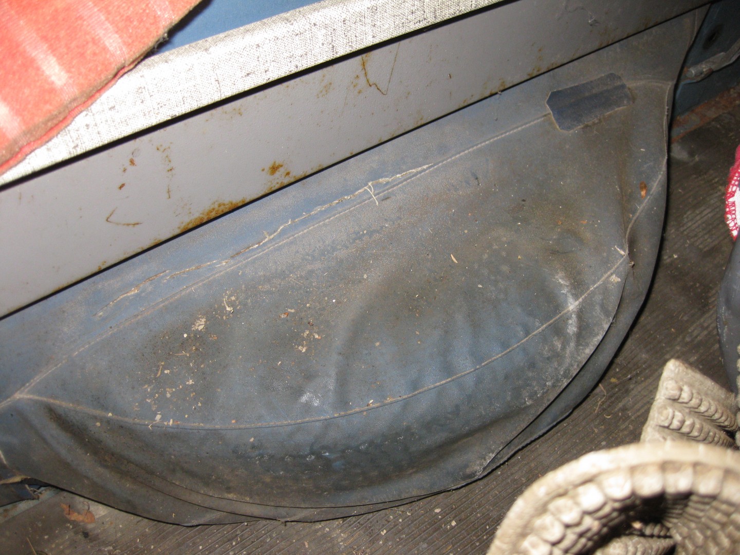

        Lite tvätt och polering borde räcka på dessa
        IMG_0732
        IMG_0734
        IMG_0735

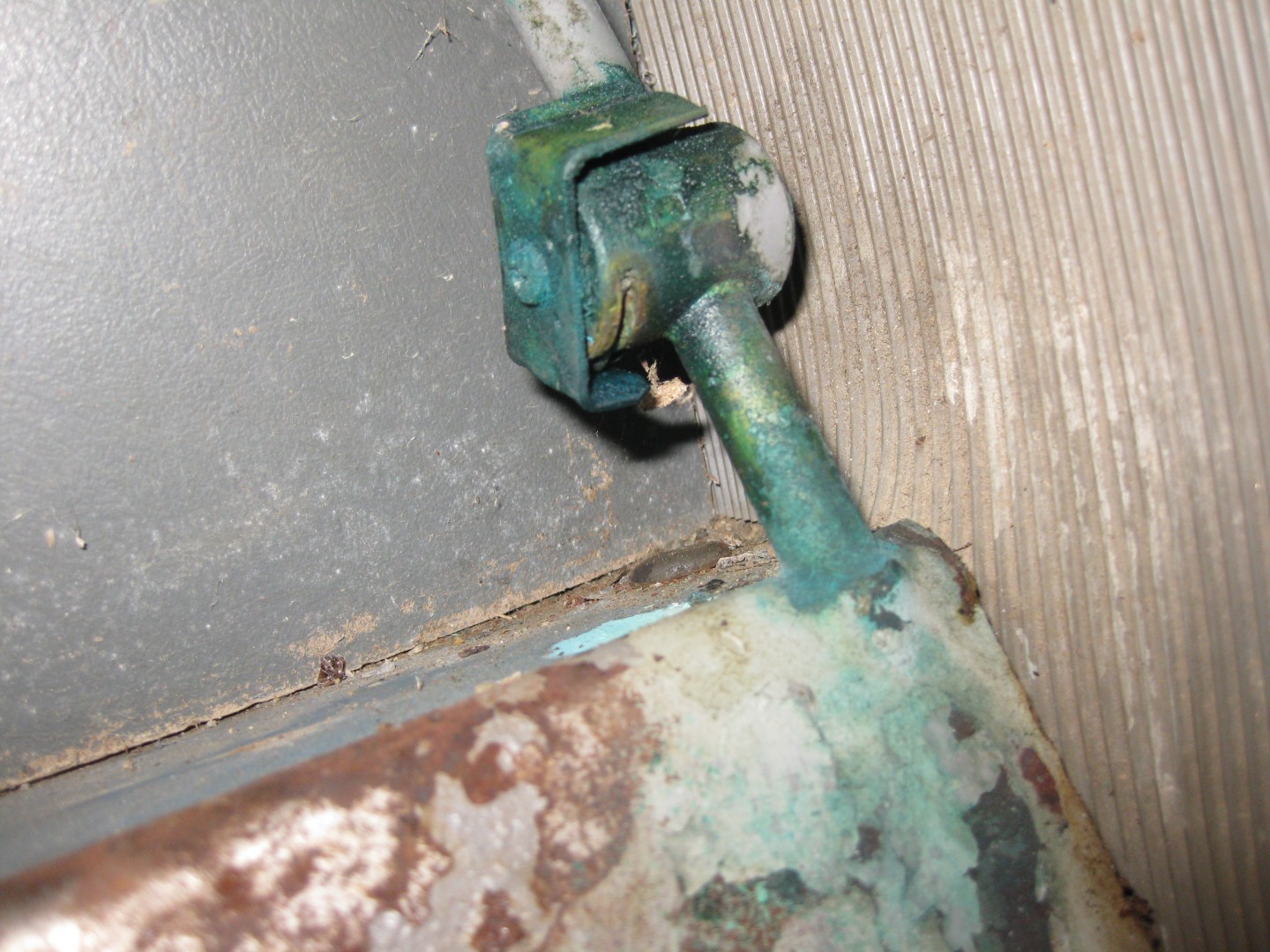

        Sitter nån sorts extravärme under baksätet. Nån som kan berätta mer om dessa ?
        Verkar vara något tillbehör
        IMG_0757
        Kan detta vara en reglerventil till extravärmen ?
        IMG_0744
        IMG_0743

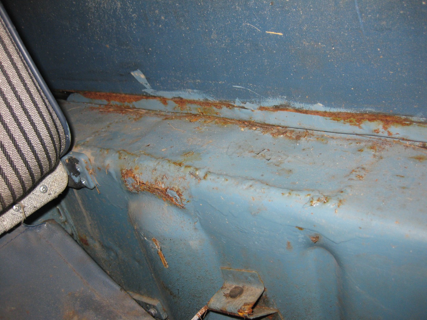

        Ghaaaa, mer rost på nybilen och tydligen lagad sedan tidigare.
        IMG_0747
        IMG_0746

          Din 95a är utrustad med vad man kallade norlandsvärme vattenburna element kranarna är till för att reglera värmen i elementen. Detta är ett orginaltillbehör. Det är första gången jag ser detta i en 95a.
