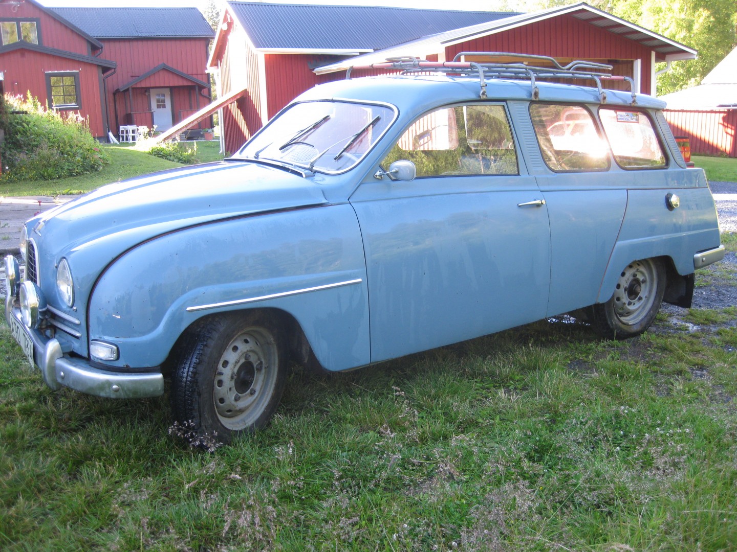

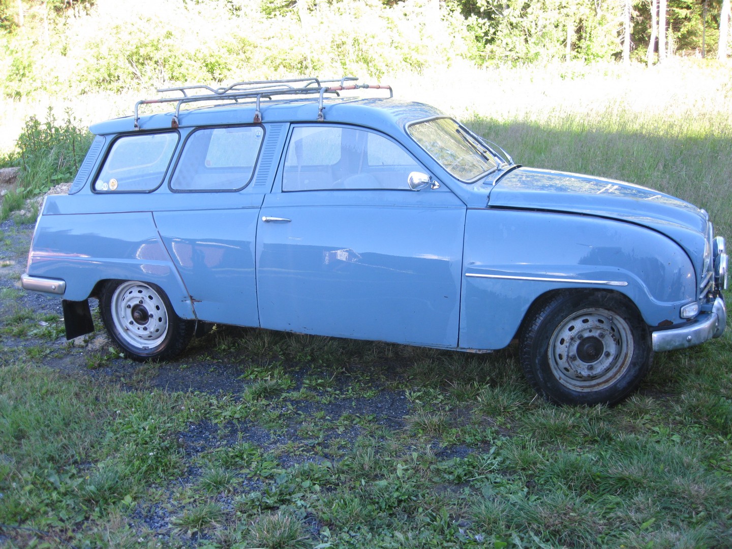

                Första tvätten på minst 35år.
                Ser ju bra ut på lite avstånd innan vattnet torkat 🙂
                IMG_1097
                IMG_1099
                Kan konstatera att listen till vindrutan krymp så det läcker vatten där. Finns det nya rutlister att hitta ?

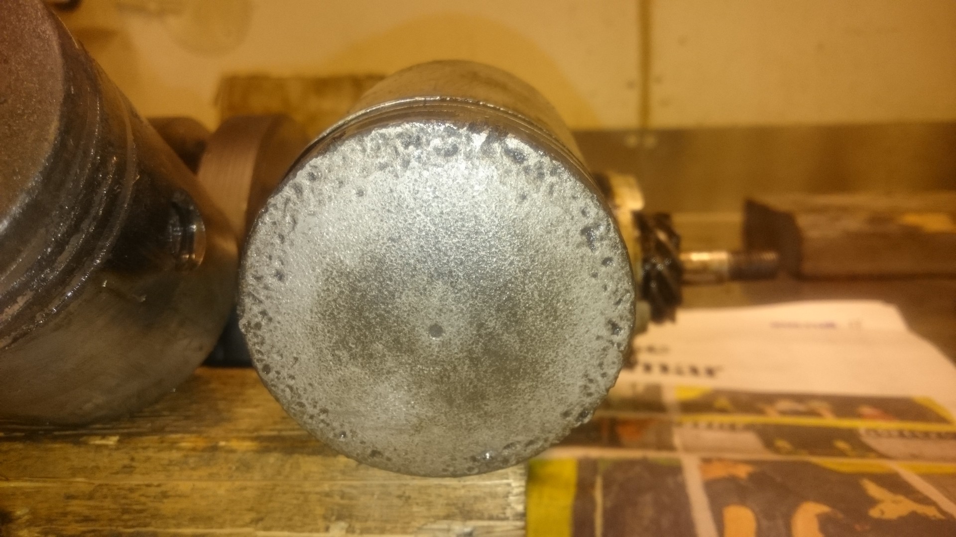

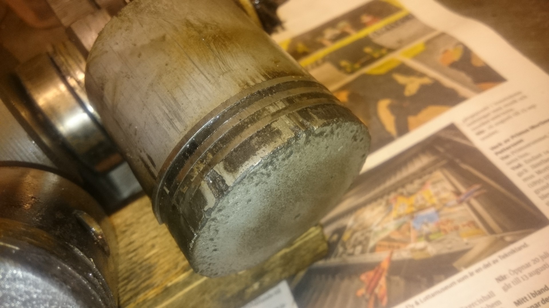

                      Har flera motorer stående i varierande skick. Har inte hittat någon helfrisk vev och de kolvar jag har sitter fast i blocken..
                      Nåväl det ska ju gå att få isär så jag byggde en pressfixtur av delar från skrotlådan
                      Pressdorn i alu
                      DSC_1195
                      Behövdes närmare 10ton innan det släppte
                      DSC_1194
                      VKR röret hade kunnat vara 10mm högre men det gick ju bra detta också
                      DSC_1197
                      Tyvärr är kolvarna ganska risiga i detta block… men nu vet jag att verktyget funkar så jag ställer större hopp till andra motorer

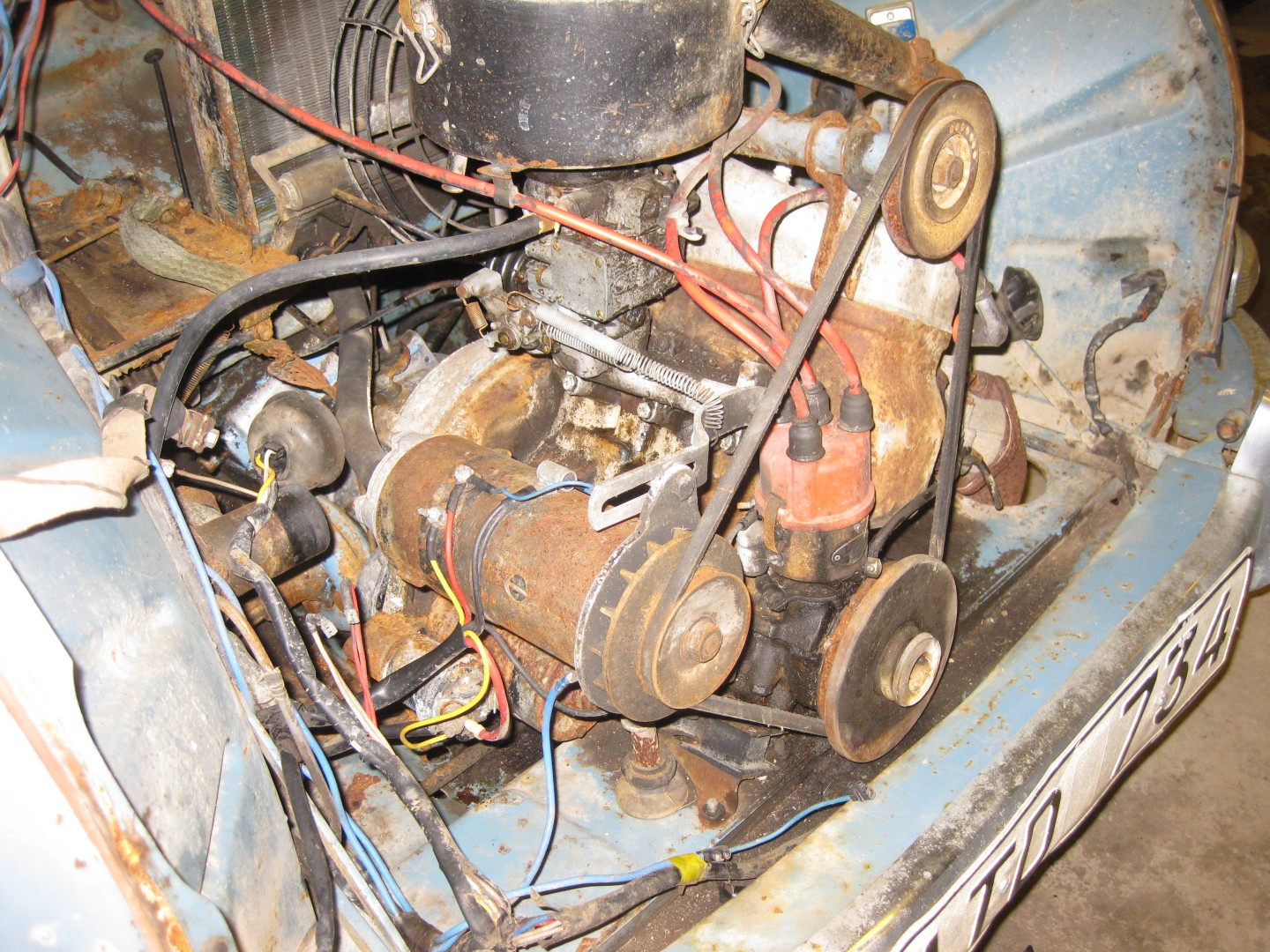

                        Glad över att min fixtur för att lossa fastrostade 2T kolvar funkade bra gav jag mig på bilens originalmotor som jag fick med vid köpet. (Finns det något sätt att kontrollera om det verkligen är originalmotorn ?)
                        Visade sig att någon bosatt sig i den motorn…
                        DSC_1227
                        Denna motor satt inte fast så hårt så den gick lätt att få isär.
                        Visade sig att kolvarna var i helt ok skick och även loppen.
                        Kontrollmätning visar att det är std mått på loppen
                        Däremot var ett vevlager trasigt så där kom förklaringen till att den blev förpassad till utedasset 🙂

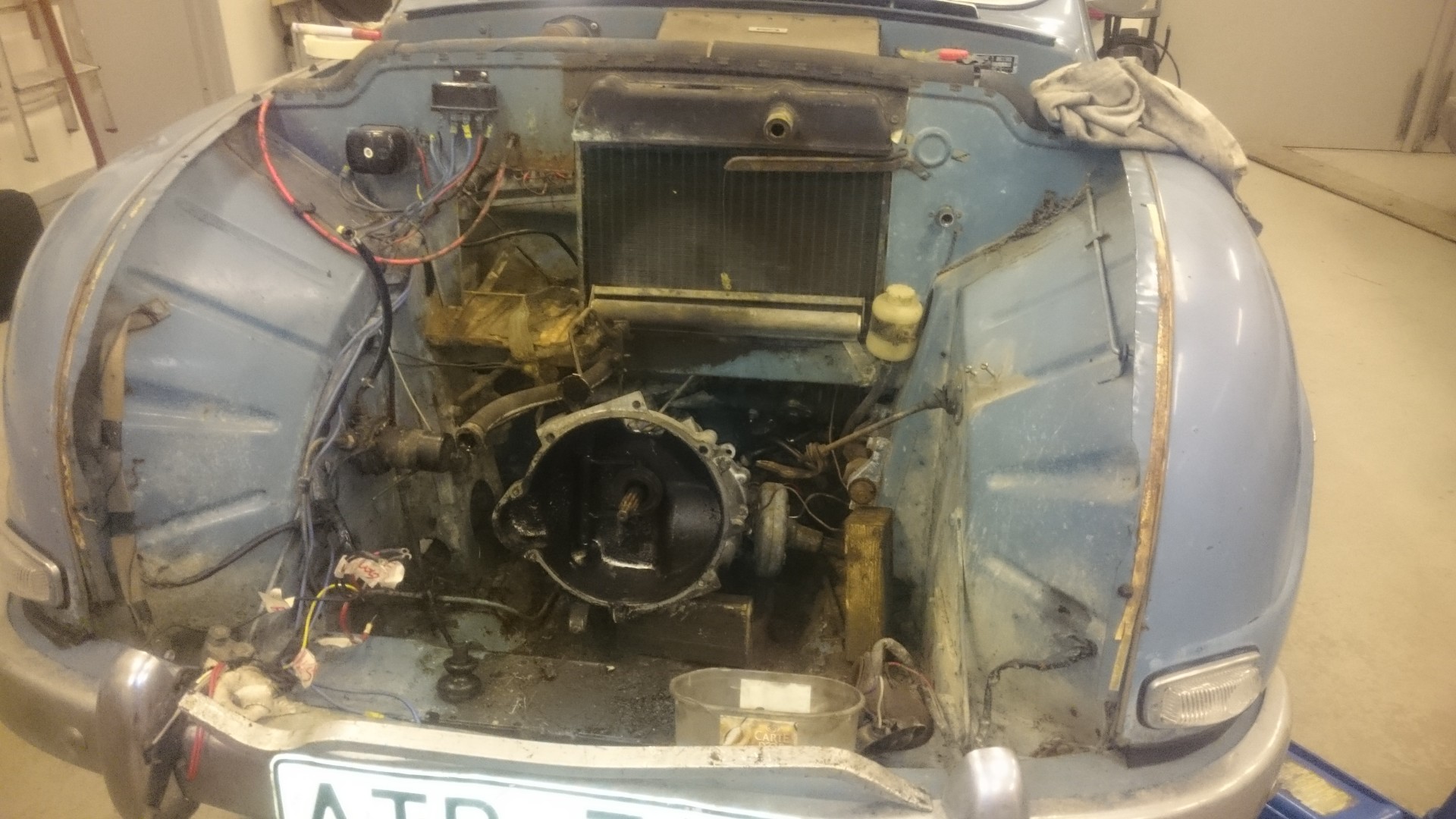

                        När jag väl kommit igång fick även bilen rulla in i värmen
                        DSC_1228
                        Även denna satt fast så det är bara å fortsätta med att dela även denna motor.

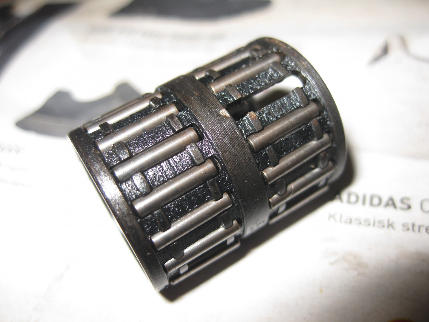

                          För å göra en lång historia kort har jag börjat förbereda för ihopmontering av motorn men har stött på problem med ett nållager.
                          Saknar just nu ett nållager +5
                          Någon som har ett sånt i sina gömmor ?
                          Egentligen skulle det räcka med en nål..
                          IMG_1272
                            december 8, 2017 kl. 07:12 #438783
                            Jag har nållager.
