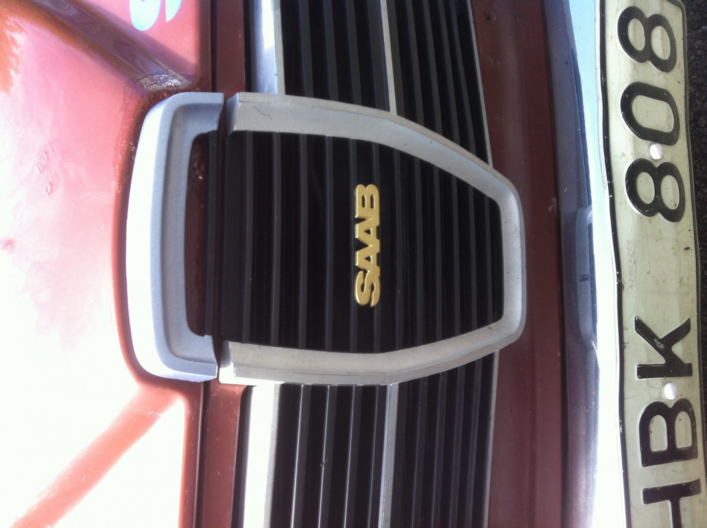

      Innan semesterresan fick jag ett ryck och lackade grilldelen på huvnäsan. Knappt hemma igen åkte den tillbaka på. Metalliclacken jag har är inte jättelik, den sticker åt blått, men på lite håll, så.

        På bild såg det ju väldigt bra ut ?
          juni 22, 2015 kl. 09:08 #375834
          Tack! Jovars, och iaf betydligt bättre än svart med lite färgrester på, som det var innan!

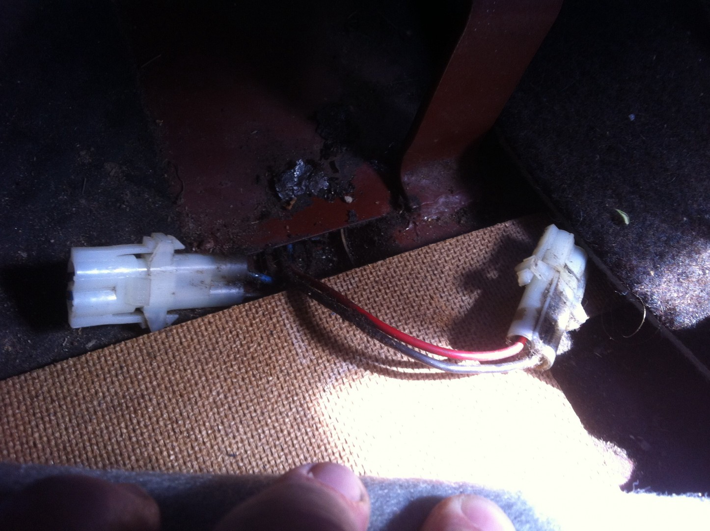

              Idag fick jag förklaringen till varför bältesvarningen inte funkar, då jag hittade det på bilden på golvet bakom förarstolen.
              Jepp, någon har helt sonika klippt av kablarna till bälteslåsen! Min gissning är att antingen själva låsen gått sönder och behövt bytas, eller att bältesvarningsknapparna gått sönder och ägaren ledsnat på att köra med ständigt lysande lampa (fast det väsnas ju inte som i en gammal Volvo…). Mest troligt det första, för det sticker inte ut några kabelstumpar där låsen sitter i golvet.
              Därmed hamnade detta miniprojekt på is, för jag sliter inte isär låsen i atomer medan jag använder bilen.

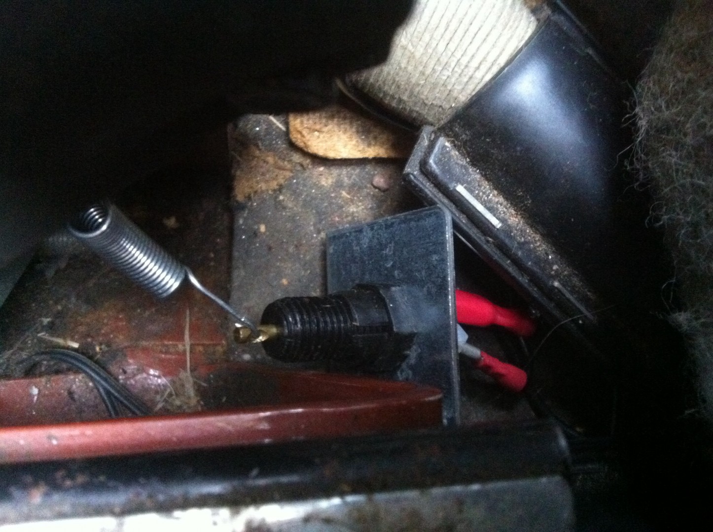

                              Alltså, det är ju duktigt tråkigt att ha bytt den trasiga bältesvarningslampan och ändå inte ha så den lyser pga bälteskontakterna (eller avsaknaden av desamma). Så nu har jag kopplat in så lampan varnar för dragen handbroms också! 😀
                              En dragströmbrytare av modell bromsljuskontakt till moppe nere på golvet och anslutning från jord och vidare till handbromsbrytaren för bältesvarningen.
                              Tanken är att lampan sedemera ska varna för bägge sakerna: Lyser lampan när jag kör iväg är antingen inte bältet på eller så har jag glömt handbromsen!
                              Och ja, i en 70-talsbil duger bara ur-Dymotext!!
