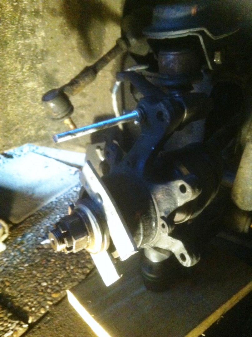

      Förra gången jag bytte en drivaxel plockade jag ihop alltihop utanför bilen, inklusive nav och bromsskiva, innan jag lyfte tillbaka det. Smidigt tills man kommer till läget då axeln ska in i inre drivknuten, då är ”paketet” tuuuung. Särskilt när man ska vara försiktig och inte slå till kopparna för nållagren så de lossar, då är det svårt att göra små, fina rörelser.
      Så denna gång testade jag att bara montera axeln och sedan pressa på spindeln i efterhand. Och jodå, det gick, men 17 vet om det var lättare totalt sett. Nu gick axelmonteringen snabbt men sedan kom påpressningen av navet… Fick konstruera två ”specialare”, en som gjorde att jag kunde pressa på spindeln mha centrummuttern (i princip två kraftiga järn som jag la bakom muttern) och en för att kunna dra det sist genom att trycka ihop avståndet mellan spindel och styrarmen (en bit gängstång med en vingmutter och en vanlig mutter). Nästa gång pressar jag nog på navet utanför bilen…

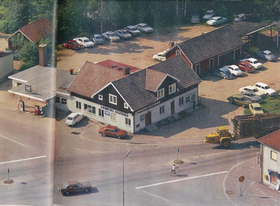

                Haha! Tack vare Erling Svensson har jag nu fått lite klarhet platsen där Bollen såldes ny. Andréns Bilfirma låg i hörnet av Gamla Nissastigen och Brogatan, mitt i centrala Hyltebruk (och precis vid genomfartsstråket innan vägen blev Gamla Nissastigen). Byggnaden finns kvar, men är idag färgaffär och vandrarhem (måste jag bo där i sommar, mao..?).
                De sista som sålde Saabar där var ett brödrapar som jag fick telefonnumren till, så dem ska jag ringa!
                I sommar ska ju Saab Hallandia ha en träff i just Hyltebruk; det kan vara läge för en pilgrimsresa!
                PS: Har lagt in detta även i min efterlysningstråd. Om admin ogillar dubbelpostning så går det bra att ta bort motsvarande inlägg i efterlysningstråden.

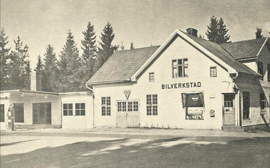

                      februari 5, 2016 kl. 20:01 #385402
                      Ännu en modern bild. Dock ska färgaffären vara historia; det är en second hand-affär där nu. Men vandrarhemmet är kvar!
