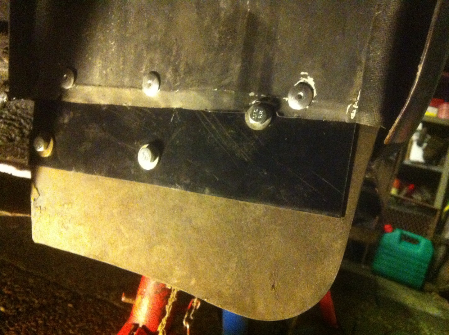

                              februari 2, 2016 kl. 20:19 #385287
                              Lite kvällspill: Fick på plats det saknade bältet (det är fortfarande inte återbördat, men jag hittade ett likadant på en bilskrot i Falköping) och monterat främre stänklappen på höger bakre hjulhus också. Där hade jag gjort innerskärmen lite kort, men med en passande förlängningsbit löste det sig.
                              Nästa gång blir det höger drivaxel!
