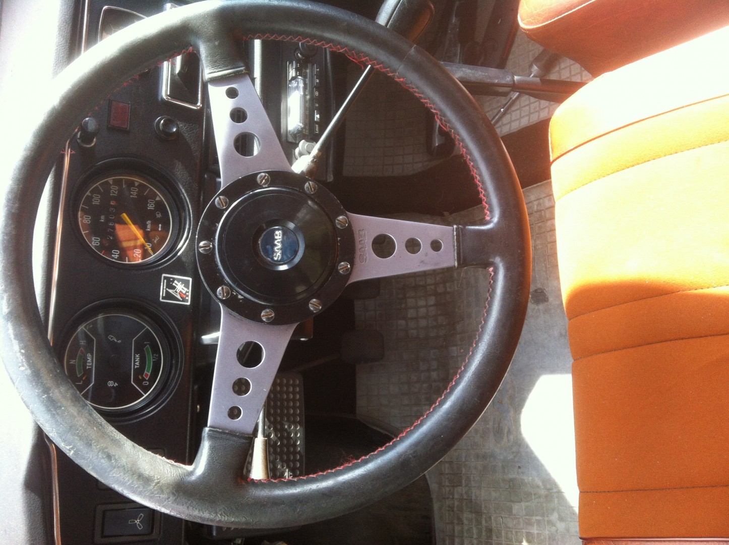

april 24, 2016 kl. 14:37 #396442Idag åkte äntligen SSR-ratten på! 😀

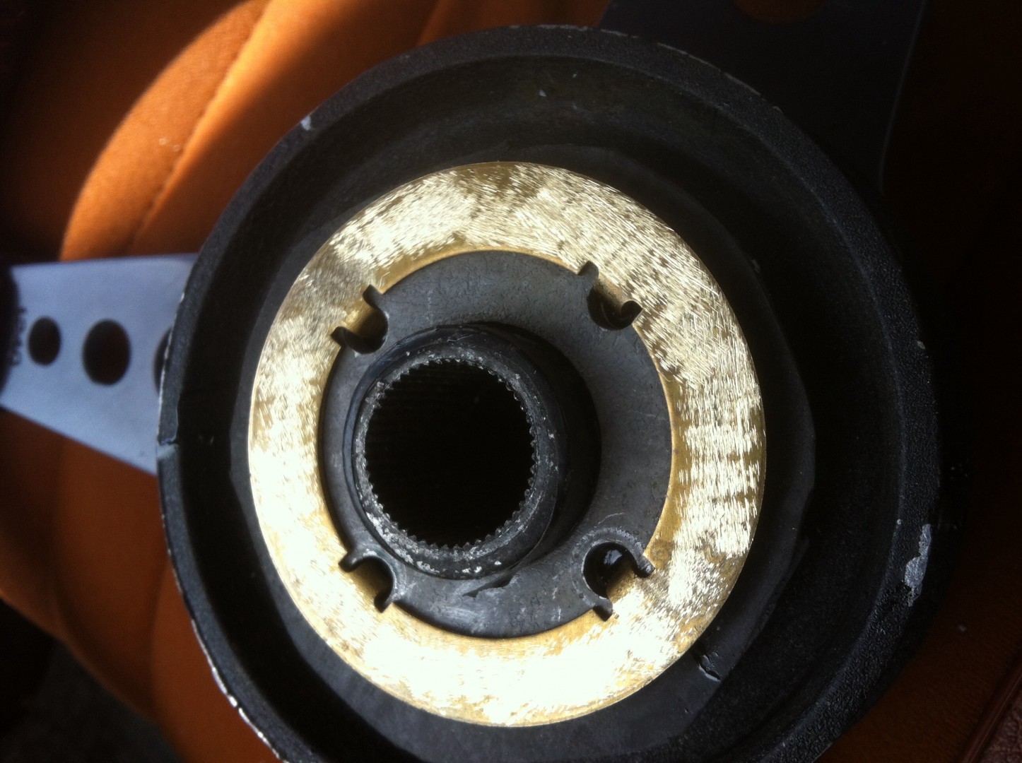

Att byta ratt tar ju en fiskvart, men min saknade överföringen för tutsignalen, så det fickbli hemmabygge: En stor bricka, en bit gummimatta och mässingsringen från en originalratt, plus lite epoxilim, löste problemet!
Nästa gång jag kör kommer bilen att gå dubbelt så fort!
😉96 V4 1975 ”Bollen”
april 25, 2016 kl. 11:47 #396508Hehe, nästa gång jag körde bilen, dvs idag, hade den fått automatisk tuta ! 😮
Visade sig att min hemgjorda kontaktring inte ligger helt jämnt och vid vissa styrutslag kommer den tydligen i kontakt med godset. En bricka innanför ratten löste problemet .96 V4 1975 ”Bollen”

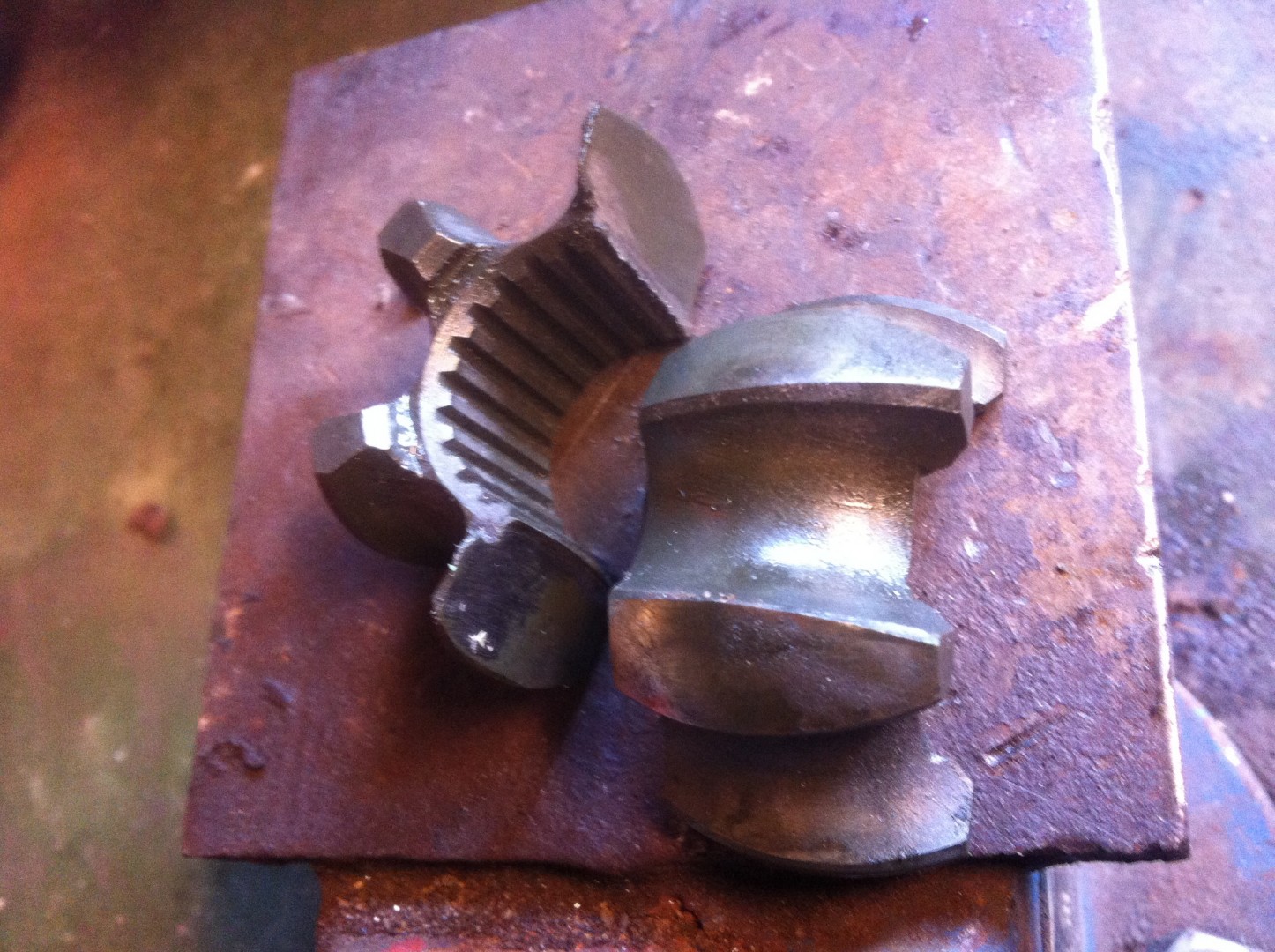

Passade på att skrota Bollens högra drivaxel som jag bytte i vintras. Tanken med det var att få loss den splinsade delen som jag raskt skar i två halvor med vinkelslipen. En slangklämma på det och vips har jag ett hemmagjort verktyg för att få drivaxeln på plats i knuten. Insåg när jag var klar att det nog måste kapas lite mer i den för att den ska komma åt inne i knuten, men det kan jag ta när det är dags.

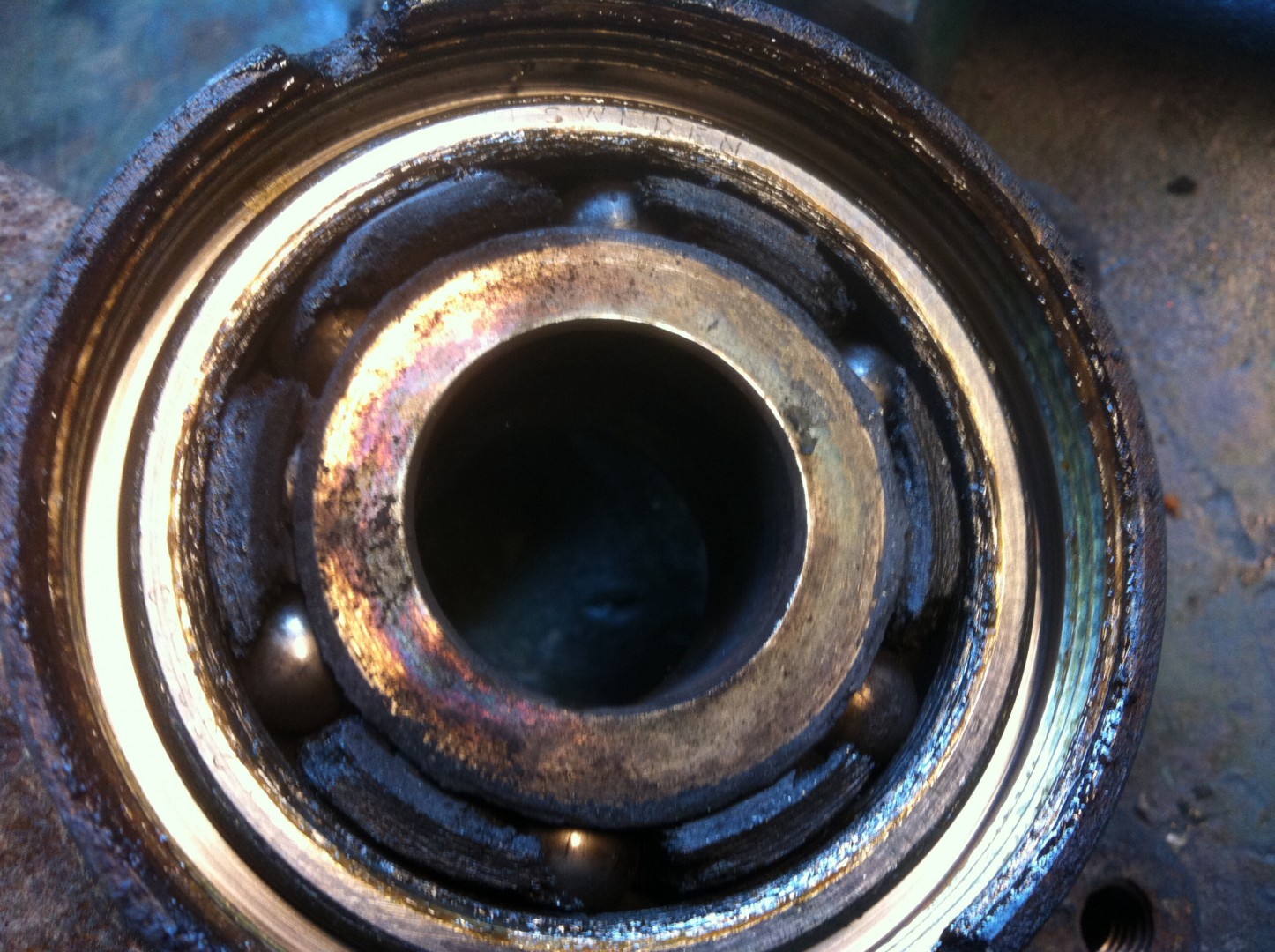

Till sist plockade jag också isär navet för att få bort hjullagret. Tog inte många sekunder att bedöma det som helslut och att jag hade bytt i grevens tid… :-O96 V4 1975 ”Bollen”
