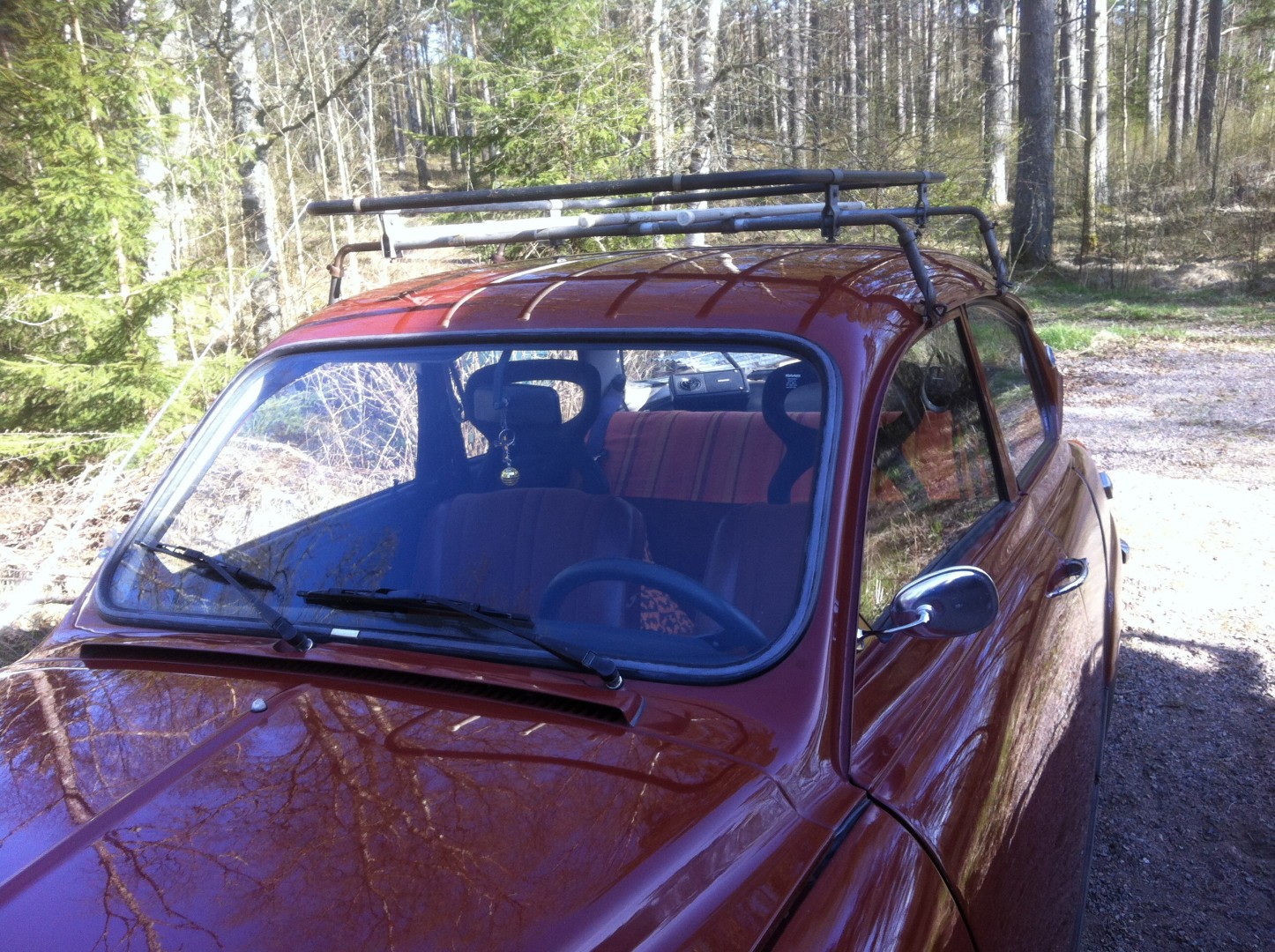

          Putsdag i det fantastiska vädret. Tycker kanske ändå att lackförseglingem hållit oxiden stången lite bättre än vax – eller är det önsketänkande?
          Det nylagade, fådda takräcket åkte på också. Har dock inte bestämt mig för om det är rätt eller ej.

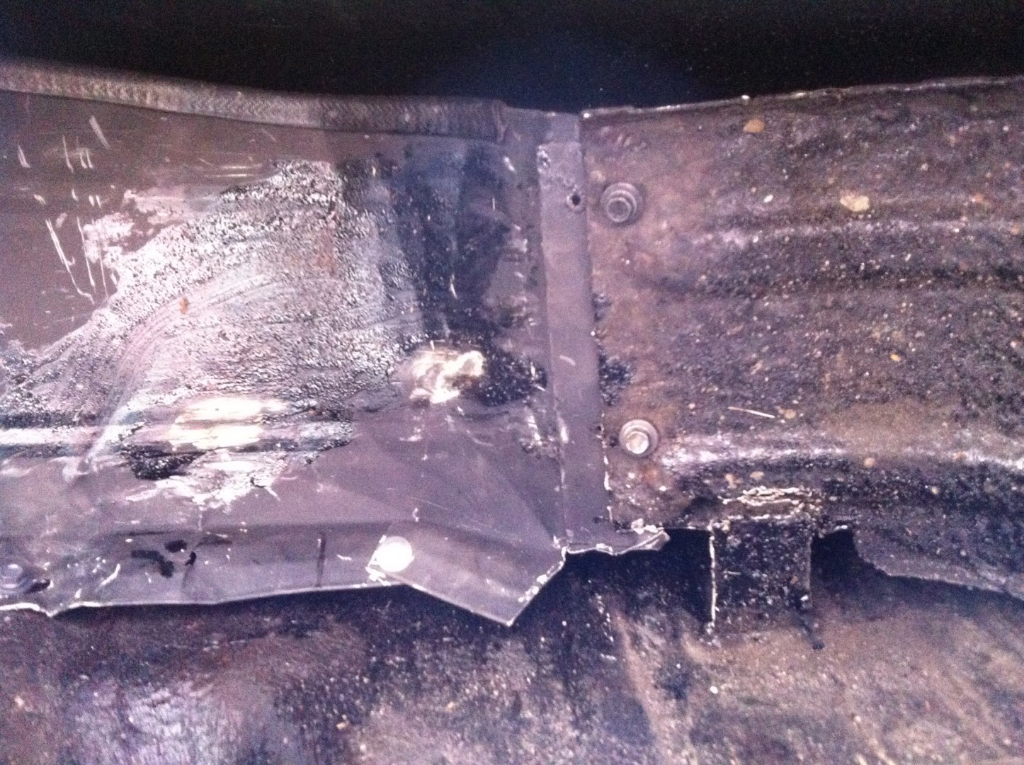

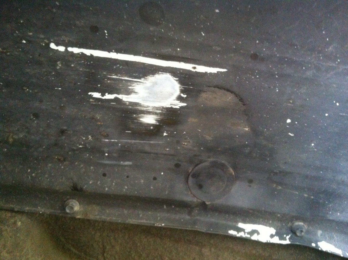

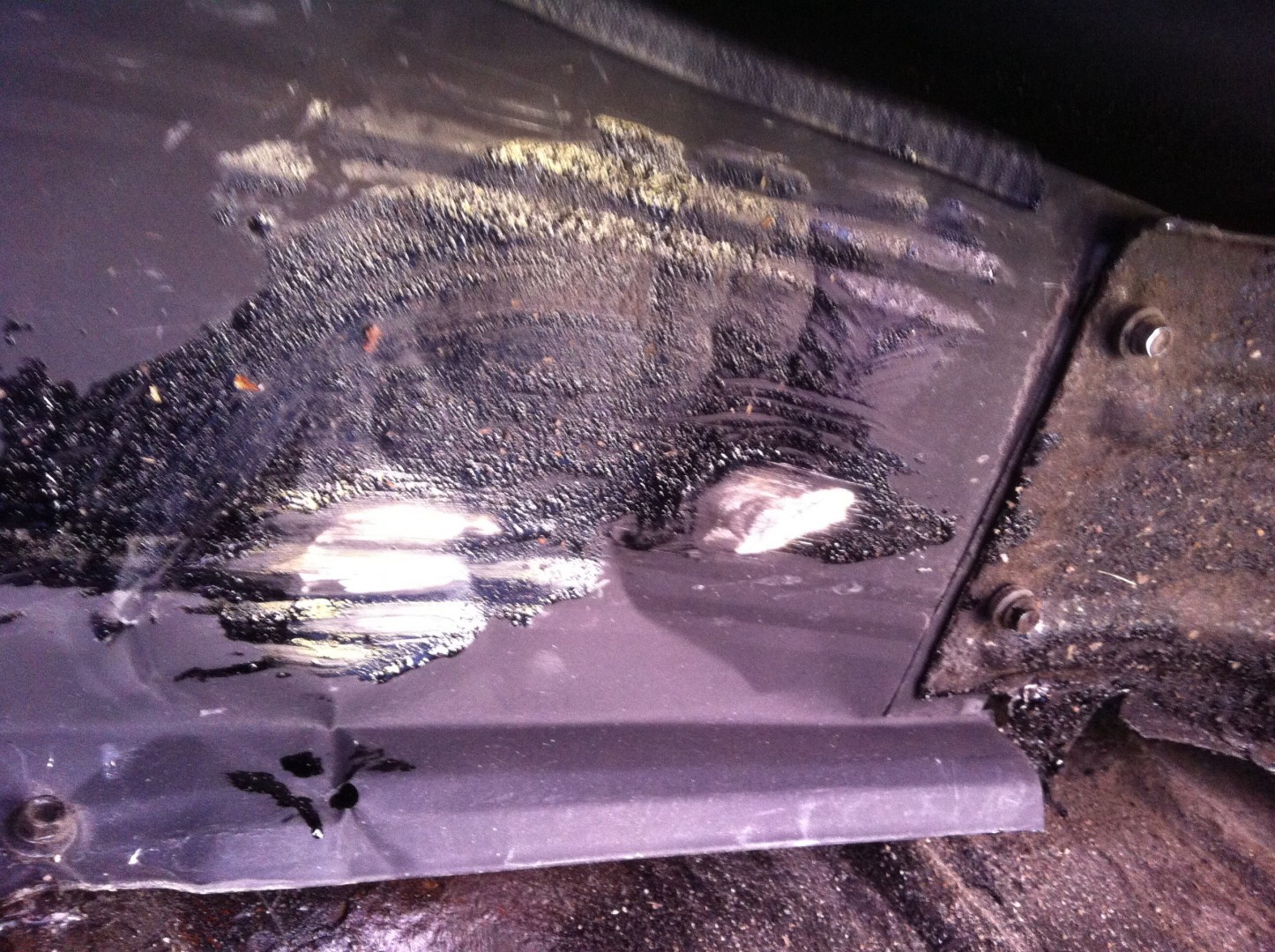

                  Att bygga innerskärmar själv är billigt men inte helt lätt… 😛
                  Under gårdagens utflykt med fyra pers i bilen och bagagen full med grejer innebar varje gupp eller kraftig högersväng ett obehagligt skrapljud från vänster, bakre hjulhus. Så idag blev det extraarbete: Släppa på plåten, bocka till och sätta tillbaka. Även höger sida kollades och visade sig ta i lite i främre delen, så även där blev det lite bockning.
                  Det gick att se att fjäderstoppen hade slagit i, och med tanke på att det ändå bara var barn i baksätet så känns det som att stötdämparbytet inte räckte; jag borde göra något åt fjädrarna också. Tankarna går åt rallyfjädrar eller budgetlösningen kapade framfjädrar, men för enkelhetens skull börjar jag nog med att trycka dit de gummikuddar jag har liggande för just detta ändamål.

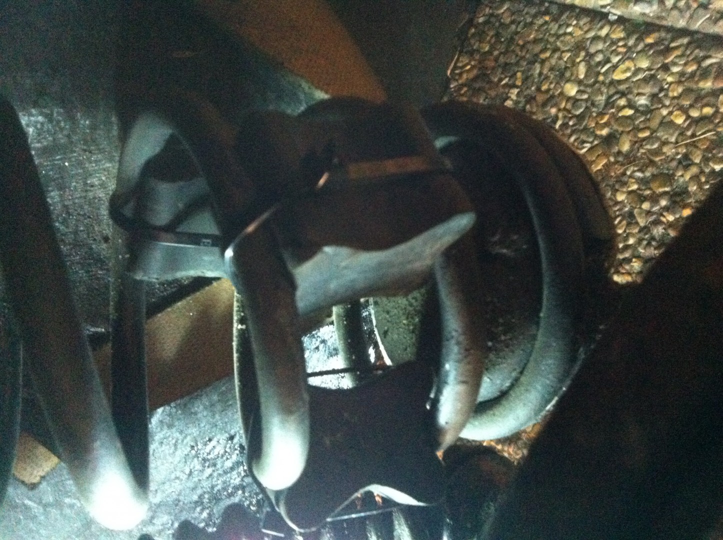

                    maj 11, 2016 kl. 18:13 #397094
                    Gummikuddarna har legat i en bra-å-ha-låda sedan 80-talet, då de skulle ha suttit på en Alfa, men så fick jag tag i hårdare fjädrar till den.
                    Det blev lite meck att få dit kuddarna, tre per sida, då jag fick bygga om mina fjäderspännare till att trycka isär istället, men det gick. Sedan dit med ett rejält buntband per kudde, för säkerhets skull.
                    Passade på att åka och handla två 80-liters jordsäckar som fick åka i bagagen under inspirerad körning. Minsann, det gjorde skillnad! Hård utan att vara besvärande stötig. Dessutom är bakvagnen aningen högre i olastat läge också, vilket bara är bra, inte minst när hjulen ska av.
