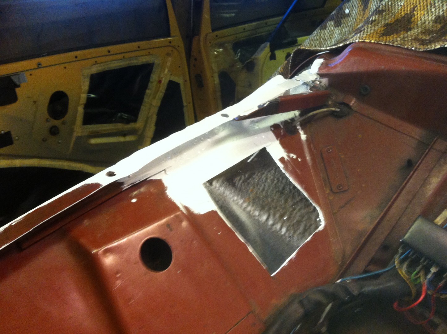

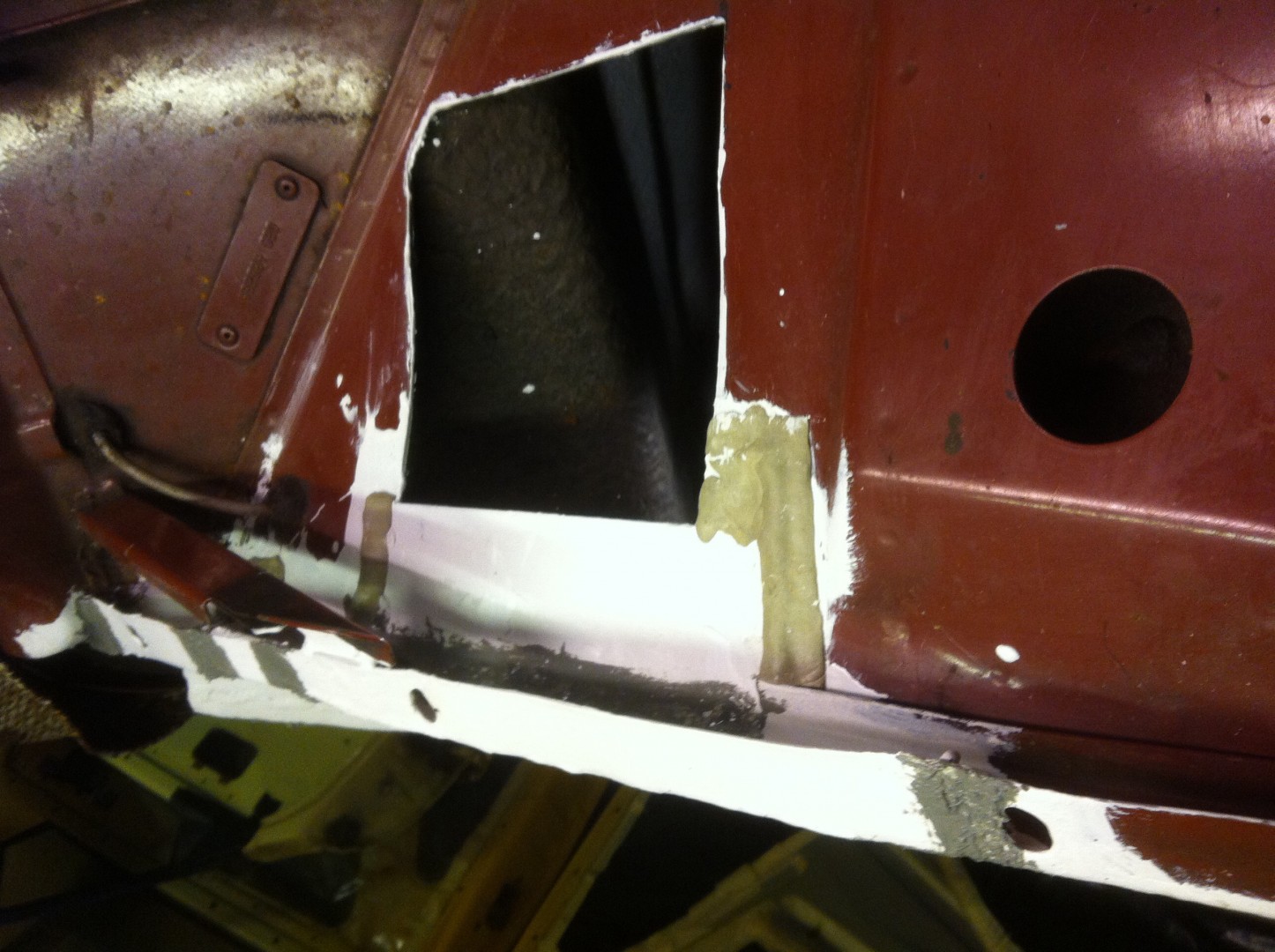

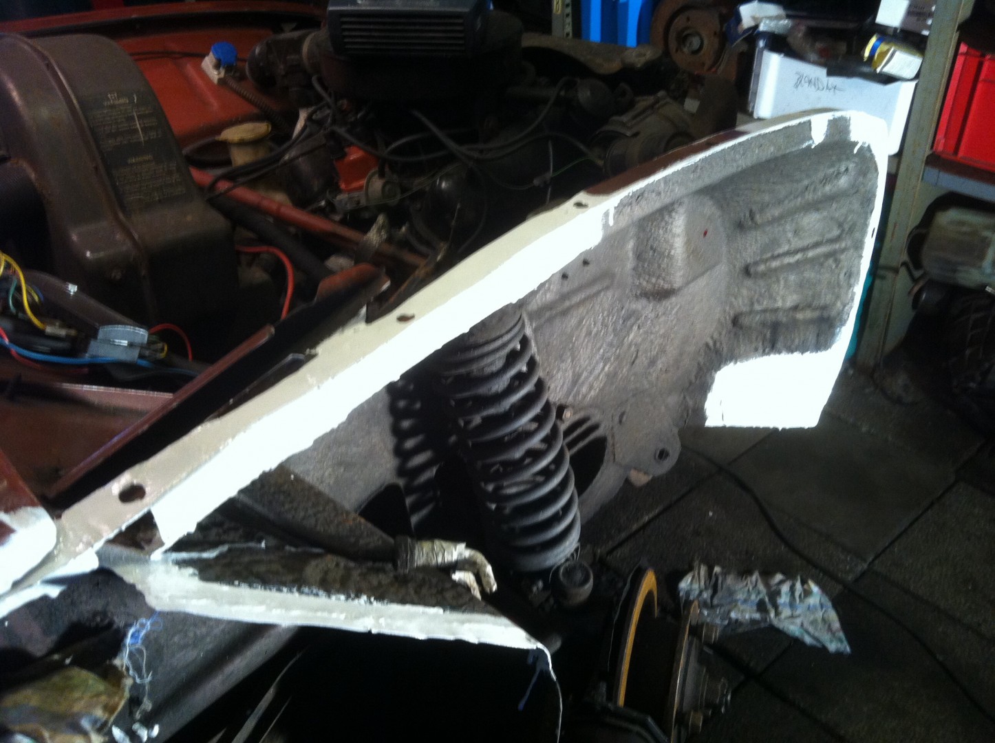

            Nu var det länge sedan det hände något i garaget. Andra projekt samt influensan har kommit i vägen. Men idag blev det lite svetsat, iaf! 😀 Gjorde färdigt skärminfästningen och ytterkanten på innerskärmen plus att jag svetsade ihop det sönerfallande domkraftsfästet mha ett galvat spikförband. Hela den klumpen kommer jag sedan att svetsa på den nya plåt jag ska svetsa i golvet och tröskeln. Mao blir det dubbla plåtar där så sedan vore det väl 17 om det inte ska hålla!

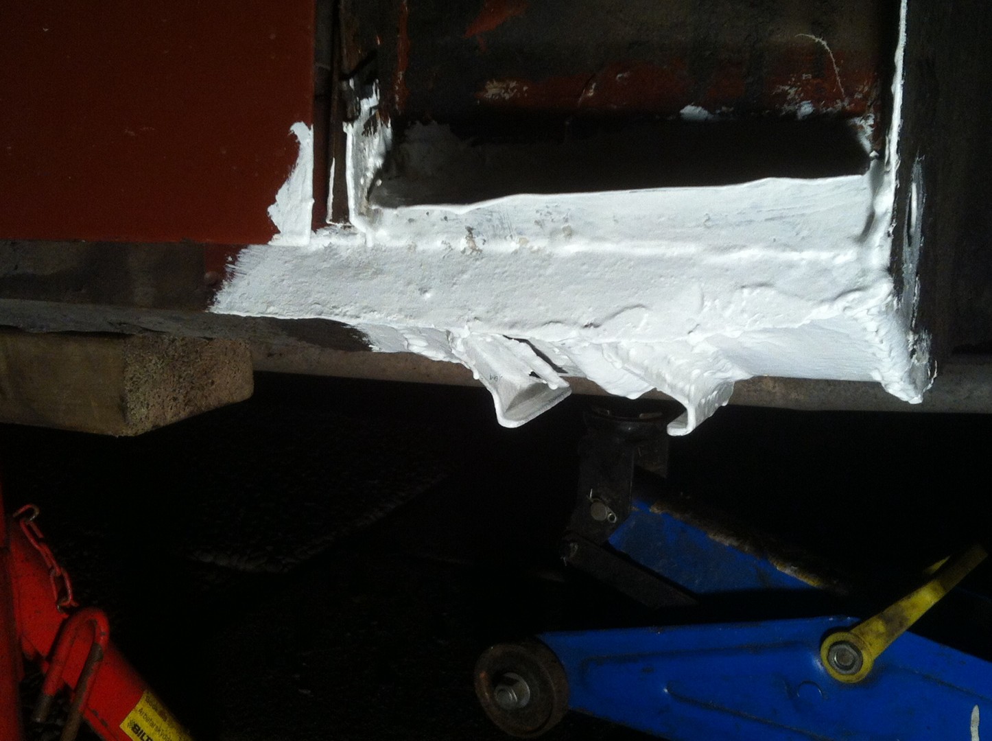

                          Trångt och bökigt att svetsa inne i bilen med en stor svetshjälm, och sömmarna blev därefter, men nu sitter iaf domkraftsfästet där det ska igen, och med hel tröskel bakom sig.?

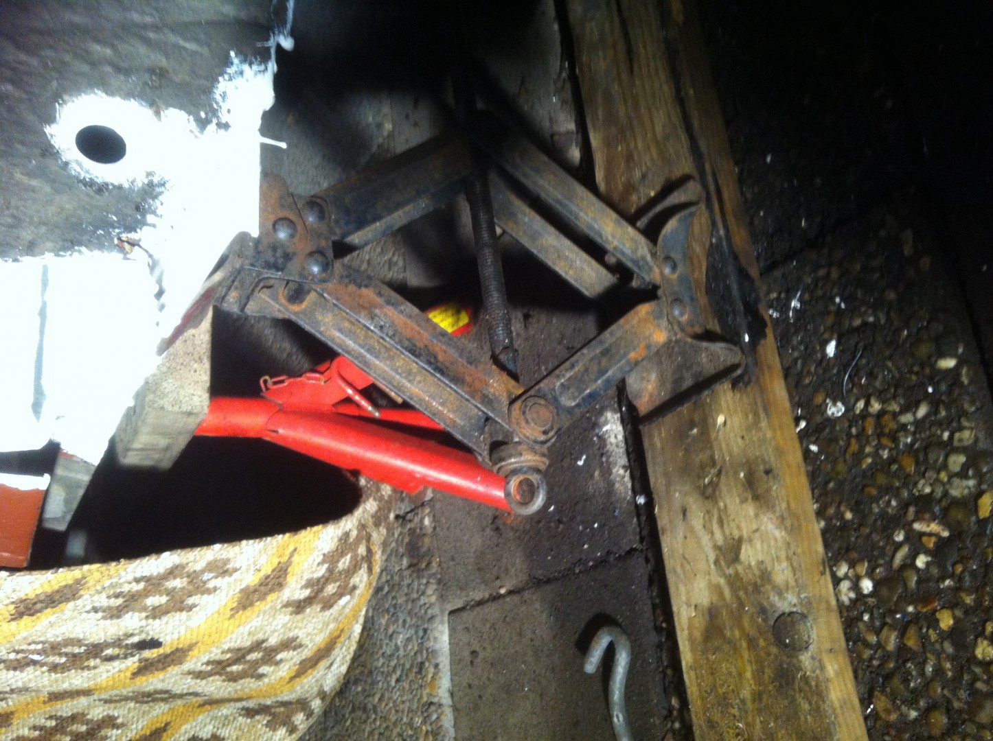

                            Och med godkänd jobb –
                            låtit den stå 5 Min på domkraften, eller ……. 😉
                              januari 12, 2017 kl. 01:11 #425300
                              Va? Du menar att fästet ska gå att använda??
                                januari 12, 2017 kl. 20:11 #425321
                                Ok, utmaningen antagen! Cirka en halvtimma på domkraft utan minsta knak. Och ja, pallbocken i bakgrunden är obelastad.

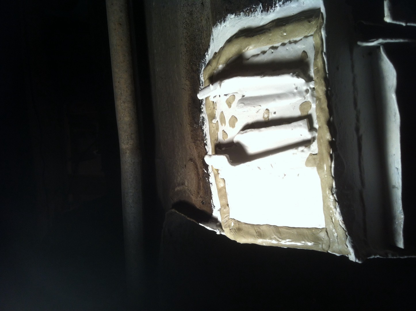

                                  januari 18, 2017 kl. 18:14 #425571

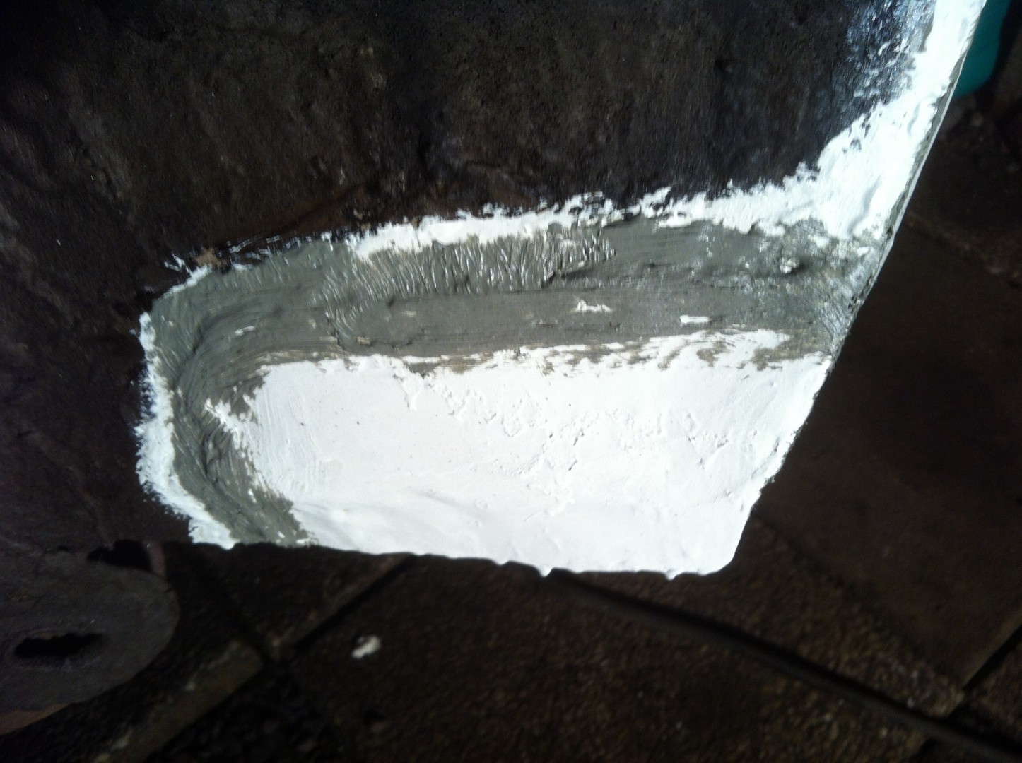

                                  Kittat var’e här!
                                  Hittade en gammal, och då menar jag gammal (80-tal) remsa karosserikitt som fortfarande var mjuk! ? Sparsam som jag är vill jag förstås använda upp den även om det blev lite mer jobb än med det nyinköpta Hagmanskittet på burk. Riktigt så mjukt som på 80-talet var nog inte remsan ändå…?
