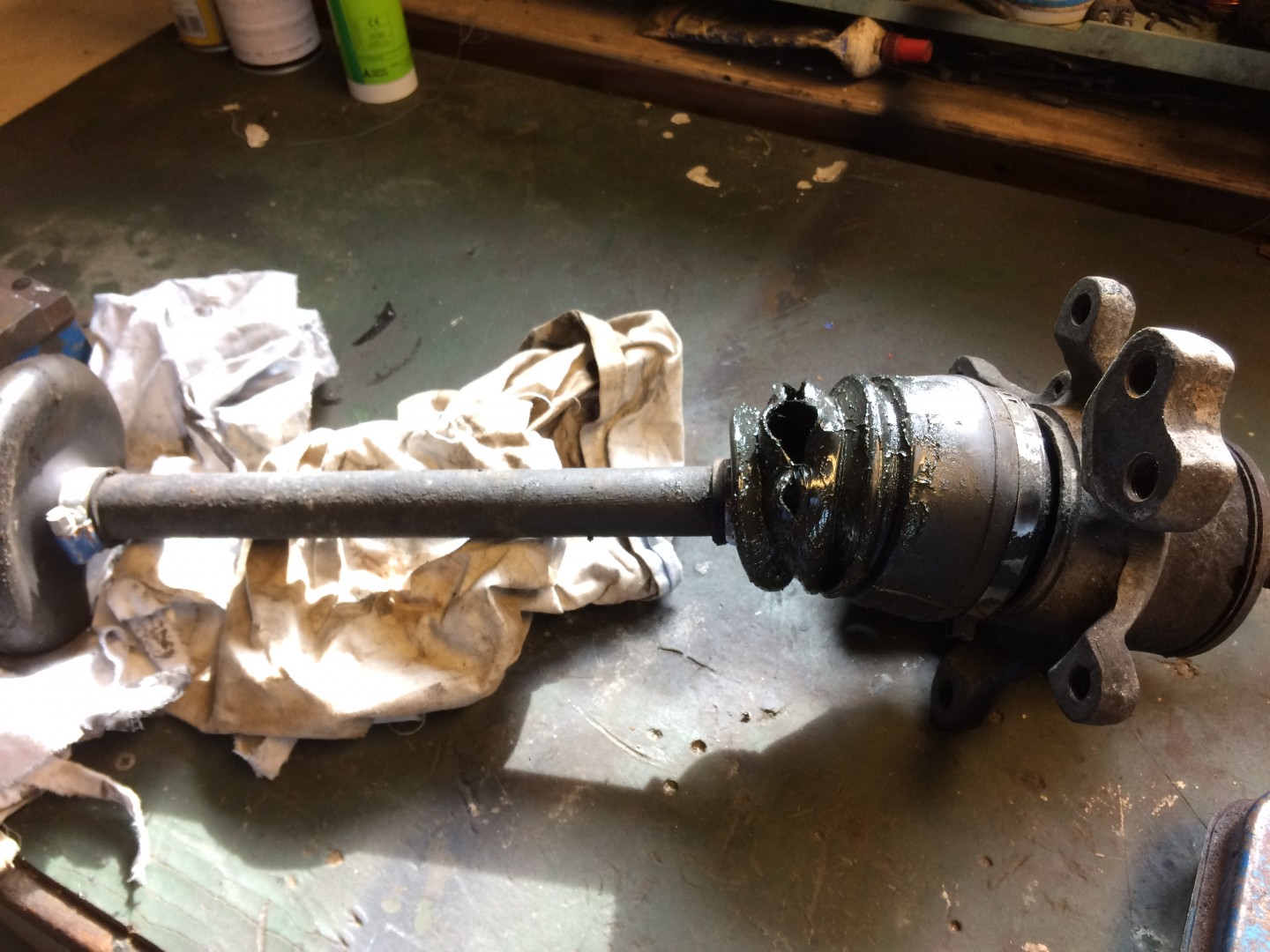

      Jaha, då var det slutåkt för i år!
      Drivknutsdamasken som byttes för 1,5 år sedan är trasig! Hoppas knuten går att rädda…
      Ser allt ut att vara i ”kategorin” räddningsbar ?
        augusti 27, 2017 kl. 18:05 #434262
        Jodå, men grejerna måste ju isär och då gör jag det hellre i lugn och ro än att stressa för att få klra ett par veckor till.
          september 3, 2017 kl. 22:08 #434586
          Sådär, då var drivaxeln loss! ?
          En tröst är ju att det är en fröjd att jobba med grejer som var loss för 1,5 år sedan – tom skruvarna som håller bromsskölden var bara att skruva ur med vanlig stjärnmejsel. Använde fö mitt specialpatent för att hänga upp bromsoket: En vanlig S-krok som man har till målarhinken när man står på stege. Enkelt och rejält! ?
          Har inte sköljt ur knuten än så dess dom återstår.

                Drivaxeln iordninggjord och klar att återmonteras! Hade hoppats kunna utnyttja mitt hemkörda specialverktyg för komprimering av axelns låsring. Det funkade visserligen kalas att komprimera ringen men fick inte plats där det skulle ligga an mot knuten. Det löstes med lite vinkelslip, men då fick istället inte slangklämman jag använt grepp tillräckligt.? Så det blev till att använda den gamla, hederliga metoden att trycka på axeln och samtidigt pilla på ringen med två små mejslar. Va, har han tre armar?? Nej, trycket på axeln skötte jag med hakan. Vem behöver gym???

                  Man får ju en fundering på kvaliteten på gummit. Var det samma typ och fabrikat på den nya som den gamla damasken? Jag har köpt 2 att ha i reserv men kanske får ångra det…
                    september 13, 2017 kl. 18:03 #434898
                    Tror det. Fick en ny som garantiåtgärd, iaf. Skumt att den sprack i yttervik, när de spricker av ålder är det ju oftast i innervik.
                      september 14, 2017 kl. 19:47 #434931
                      Så, nu är knuten tillbaka på sin plats! ? Operationen avlöpte väl förutom att ena nållagret krånglade. Visade sig att det låg EN HALV nål i botten av koppen! ? Mycket riktigt saknades det en nål men som tur är har jag reservknutar att plocka från. Vart den andra halvan tagit vägen är dock en gåta. Gick igenom både lagerkopp och damask utan att hitta något. Får hoppas att den tagit vägen någon harmlös stans…?
                      Efter att ha haft isär grejerna tror jag att ljudet som fick mig att kolla upp knuten nog inte alls hade med knuten att göra! ?Det var ett dunkande ljud, likt det när bromsskivan flexade pga kasst lager, och det kom nog av att bromsoket satt löst! ?? Jodå, inte mycket, men med vikbrickan borta gick skruvarna att skruva ur med handkraft. Så att jag upptäckte den trasiga damasken verkar alltså ha varit en lycklig slump!
