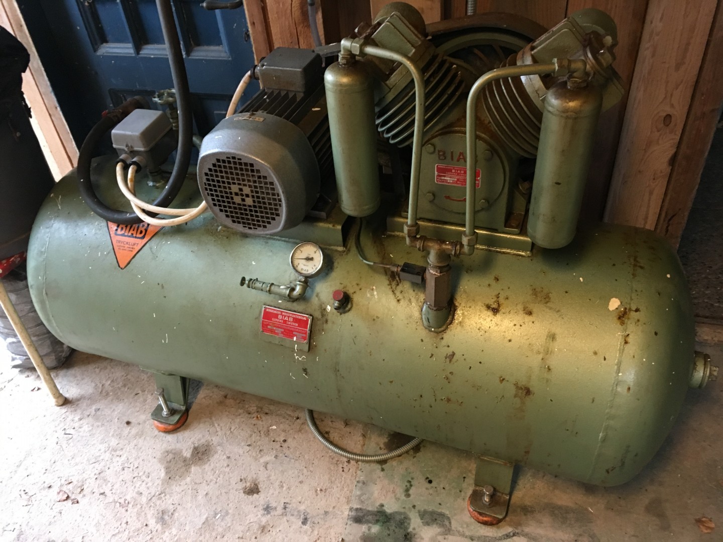

    • november 28, 2017 kl. 17:07 #438502
      Har inte blivit så mycket gjort då jag senaste tiden ägnat mig åt att installera en stor kompressor i garaget, så jag ska kunna köra rejäla tryckluftsverktyg.?

          Fint, har du bläster oxå? Fästet ser nästan ut som att det är blästrat iaf.
          Det var uppmärksamt – javisst har jag bläster!? Vann faktiskt ett blästerskåp i en Classic Motortävling för många år sedan men har knappt använt det då jag haft för klen kompressor. När jag nu lyckades lägga vantarna på en Biab 250L och 600L/min så blev det andra bullar!?

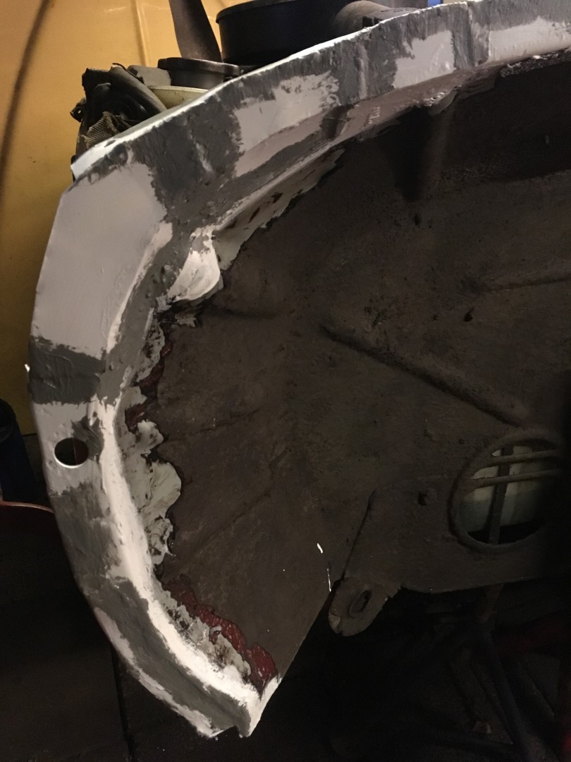

                    december 21, 2017 kl. 18:31 #439045
                    Sådär ja, svetsarbetena slipade och epoxigrundade!?
                    Noterade redan förra vintern att frontplåten i vanlig ordning var full av stenskottsrost. Bestämde då att bara fixa området vid högerskärmen och ta resten nästa vinter. Mao nu. Så det fick bli slipning plåtrent och epoxigrundning över hela.

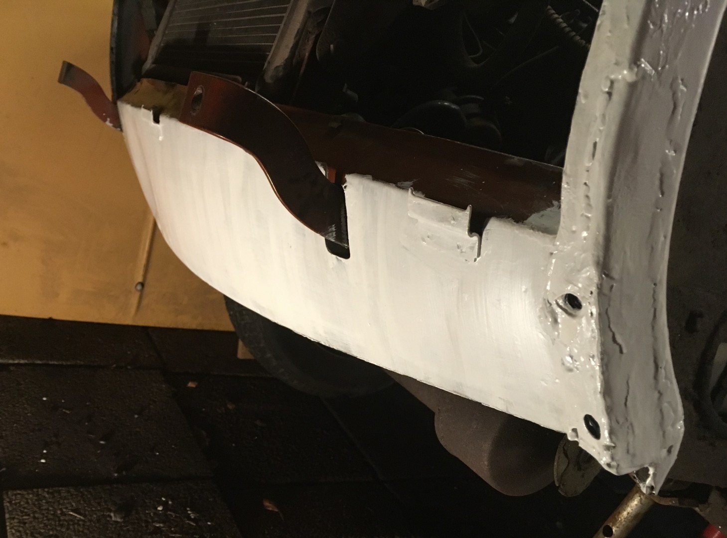

                      december 23, 2017 kl. 14:43 #439090
                      Kittat var det här!?
                      Framskärmarna är bytta någon gång och jag har därför kunnat behålla dem till skillnad från de bakre. Trots detta hade vänsterframskärmen en rostskada vid blinkersen. Den skadan har jag också svetsat och i samma veva som kittningen spacklade jag den nu.

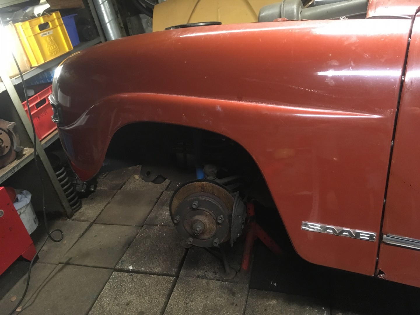

                        december 26, 2017 kl. 17:35 #439149
                        Då var det färdigmålat och nästa gång ska skärmen tillbaka på plats! Sedan blir det tillverkning och inpassning av hemmagjord innerskärm (liksom på andra sidan ska jag köra med en universal släpvagnsskärm som jag klipper till och bygger ut där det behövs) och avslutande rostskyddning. Ja, å så ska förstås front, huv och kofångare tillbaks på sina respektive platser också.

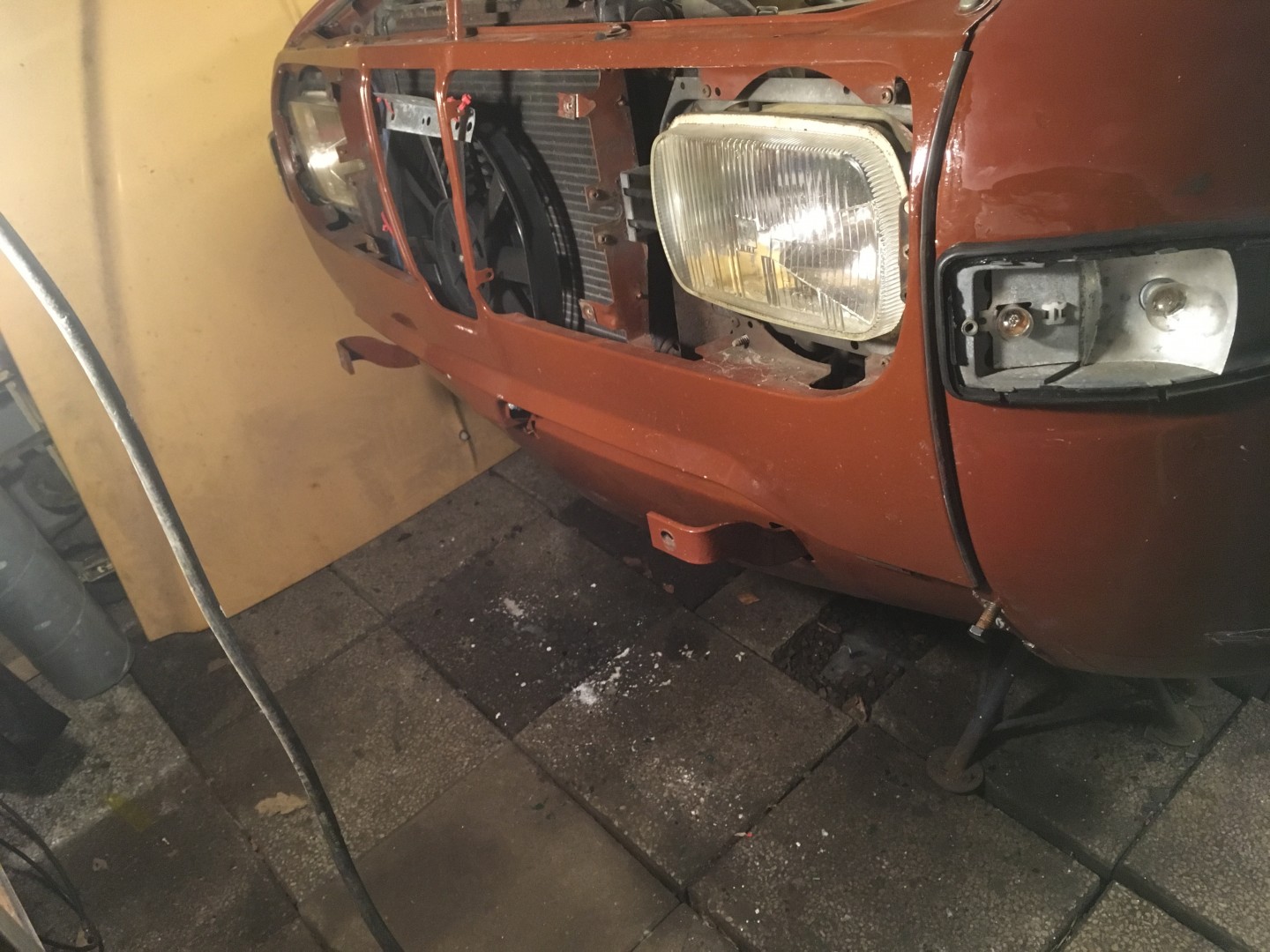

                              januari 2, 2018 kl. 19:11 #439301
                              Skärm och front på plats! Inpassning tar som vanligt längre tid än man tror, men nu ser okej ut, tycker jag. Bygeln som utgör ena fastsättningen för blinkersen var i vanlig ordning bortrostad, så blev till att bocka till en ny av bit plattjärn från en gammal säng. Den som spar…?
                                januari 3, 2018 kl. 05:36 #439317
                                På bild ser passningen finfin ut!
                                  januari 3, 2018 kl. 09:30 #439320
                                  Tack! Jo, det blev inte så dumt fast skärmarna har inte den bästa passningen i överkant så det blir lite slita&bända.
