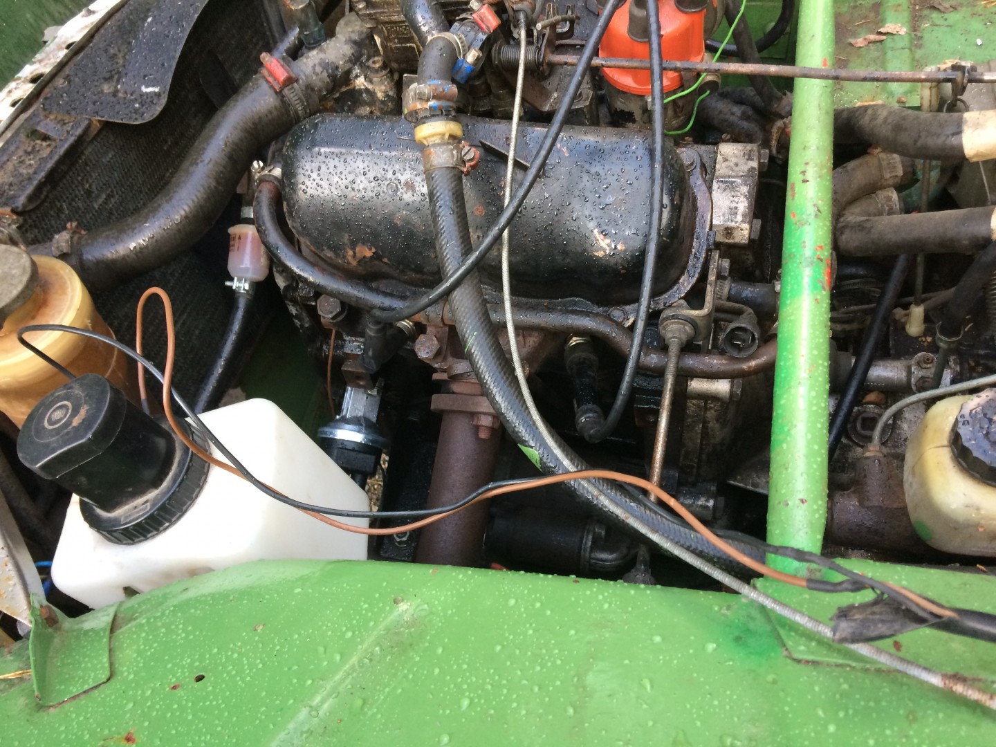

            Inget långt mekpass idag men lite städning i elsystemet blev det, iaf. Fick äntligen loss den gamla torkarbrytaren och med den åkte kablar och en extra säkringsdosa som satt under friskluftsuttaget. Av bara farten försvann också en icke- original kabel som gick från generatorn till ett 12V-uttag på instrumentbrädan. Dock matades det uttaget även från en säkring i original säkringsboxen. Blev inte klok på detta så nästa gång får jag koppla på ett batteri och se om jag rivit för friskt och tappat någon funktion.
              september 24, 2017 kl. 13:46 #435277
              Startade och körde Paddan idag och allt verkar funka även utan kabeln från generatorn.?

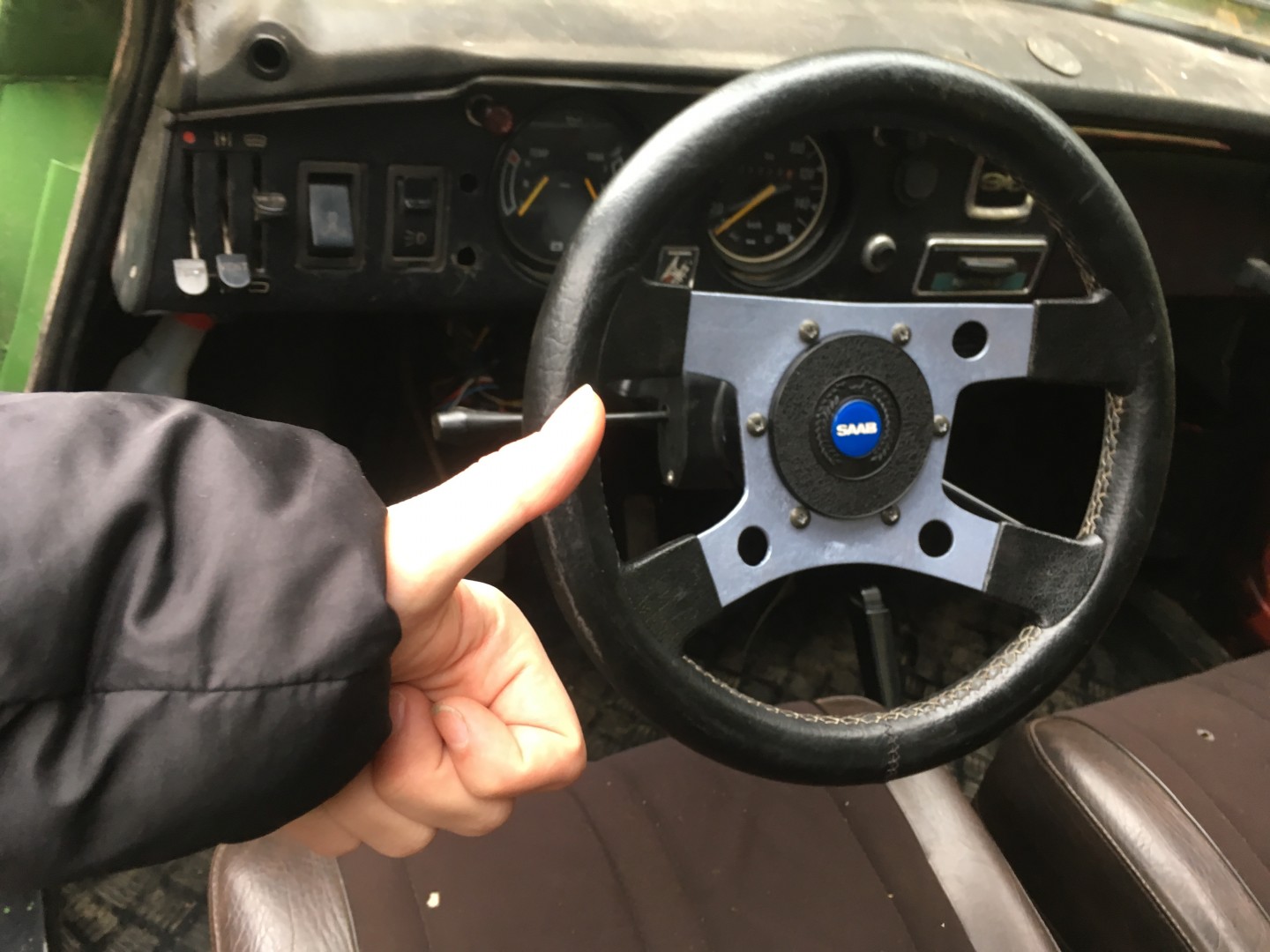

              Överraskade även dottern med en sportratt som passade bra att sätta dit nu när arbetena med och på rattstången var klara.
              Till sist bytte jag även ut chokereglaget mot ett original med placering vid ratten och därmed blev det också läge att montera luftburken.

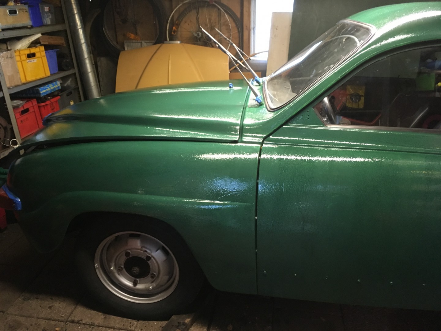

                            Första lagret hammarlack på idag. Ser redan riktigt trevligt ut på lite håll.?
